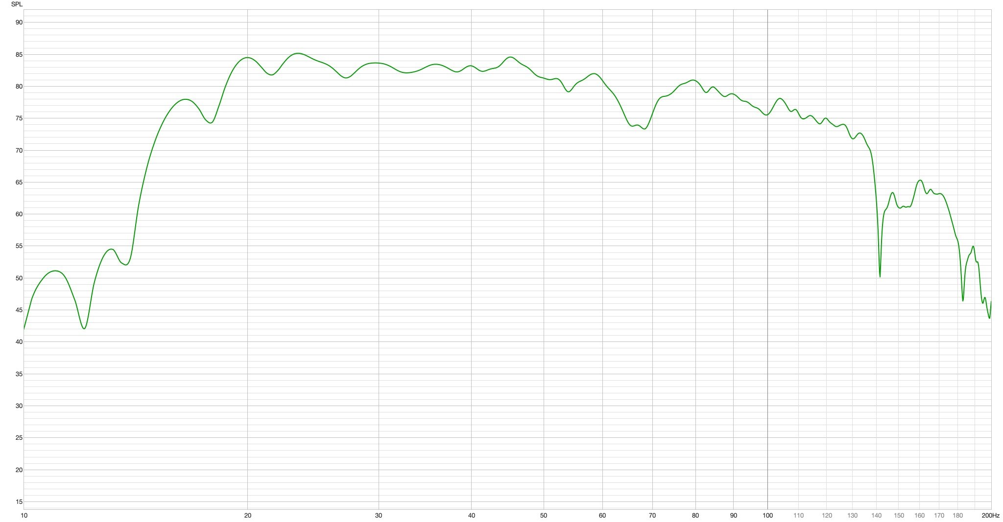

    Sigberg Audio Inkognito 12" x 4:
    Kombinert med 2 x Paradigm Persona Sub og 2 x B&W DB1.
    Ingen smoothing lagt på grafene.
    Vurderer enda flere Sigberg Audio Inkognito 12 sub'er (4 til).
    avelon
    11.11.2021
    368
    479
    Norge
    Hvordan blir det med waveforming med inkognitoene i dba og paradigm/b&w på gulvet?
    TGB
    10.08.2013
    3.482
    2.413
    Asker
    Optimalt burde sub'ene på gulvet løftes ca 30 cm, men det er relativt store marginer som er tillatt - så dette vil gå fint.

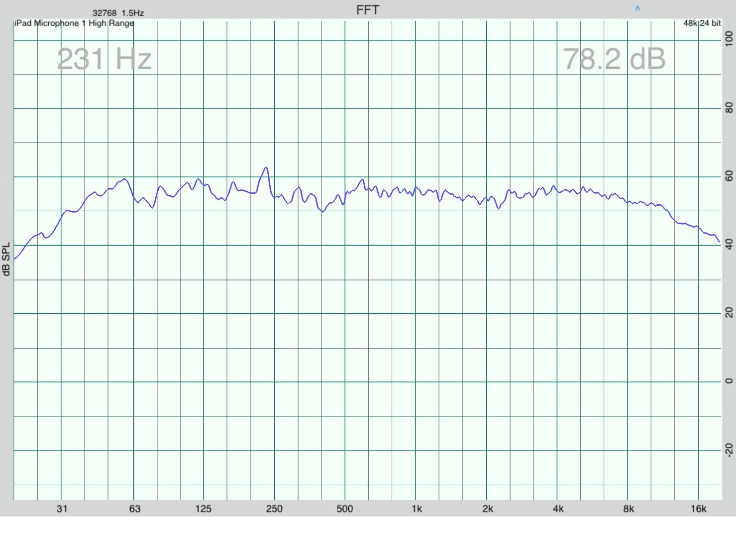

    Nå er lyttestuen ominnredet av konemor og høyttalerne fått ny plass på langveggen. Så nå må kanaler byttes om og rommet måles på nytt.
    Men det et faktisk er mye bedre utgangspunkt nå enn det var med høyttaler på kortveggen.
    Slik viser AudioTools pink noise fra Trinnov( horisontal er perfect med denne appen)

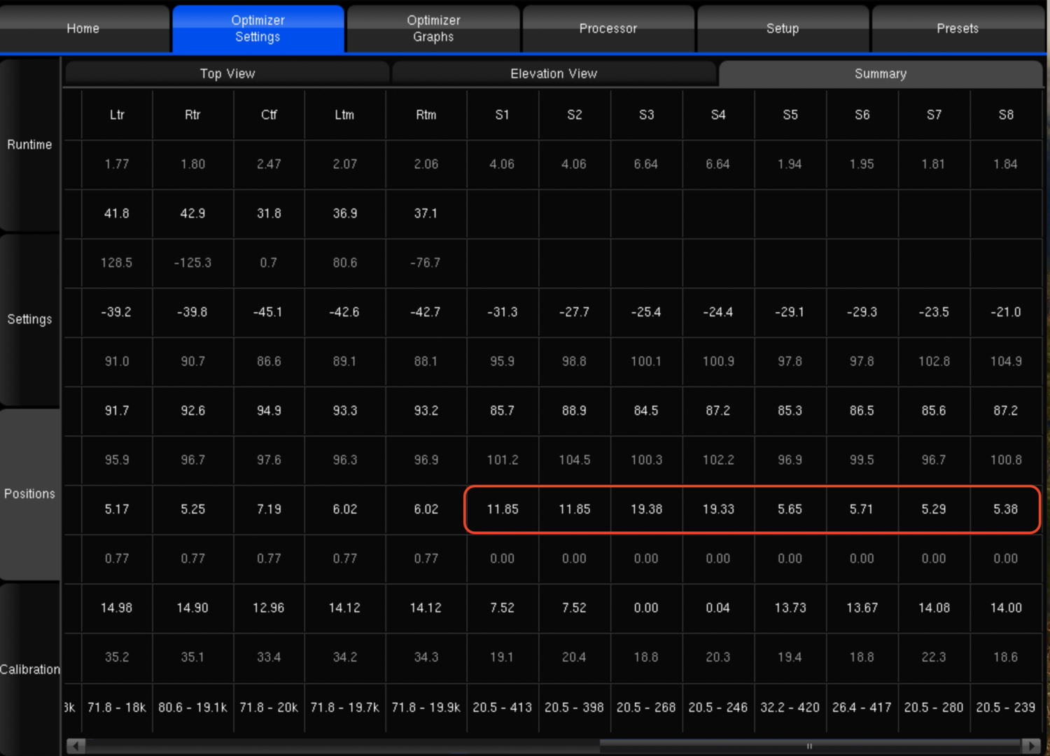

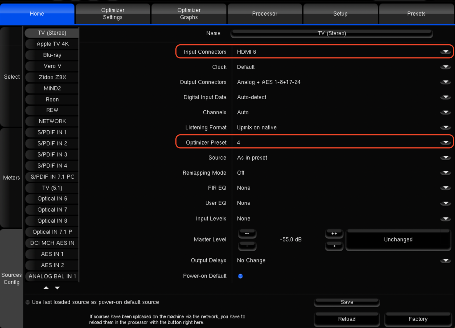

    Optimizer forsinkelse finner man under Processor/Master. Processing latency (Optimizer) forteller hvor forsinket signalet kommer ut av selve prosessoren (inkludert alle forsinkelser lagt til av Trinnov Optimizer. Her har jeg lagt til en global forsinkelse (felles for all kanaler i tillegg til Optimizer sin egen pr kanal for å få dem til å matche) på 24.8ms; for å få forsinkelse på hovedlytteposisjonen tilsvarende input lag til skjermen når den ikke er i game mode (OLED LG CX). Så her har jeg havnet på 97.0ms som matcher med input lag til skjermen.
    Dette fungerer fint på alle kilder (kan også velges pr preset som igjen kan knyttes til kilde via sources configuration under Home/Sources Configuration:
    I det minste klarte Trinnov Optimizer fint å håndtere forsinkelse korrekt når man brukte ARC i Paradigm sub'en i tillegg til Trinnov Optimizer. Valgte å fjerne den siden den egentlig saboterte resultatet (bedre uten) - dessuten er jo ARC softwaren for å styre DSP på sub'ene helt håpløs.
    Målte forsinkelser i ms (S3 og S4 er Paradigm Persona Sub'ene, S7 og S8 er B&W DB1 bak og S1, S2, S5, S6 er Sigberg Audio Inkognito).
    NB! prosesseringsforsinkelsen på mitt system skal man ikke se altfor nøye på - siden jeg ofte kjører litt eksotiske utgaver av software.
    Så basert på maks målt delay på 19.38ms; kan vi konkludere at mitt oppsett har en prosesseringsforsinkelse på: 64.7ms - 19.38ms = 45.32ms; som utgjør en forsinkelse på 1.09 bilde(r) på 24fps.

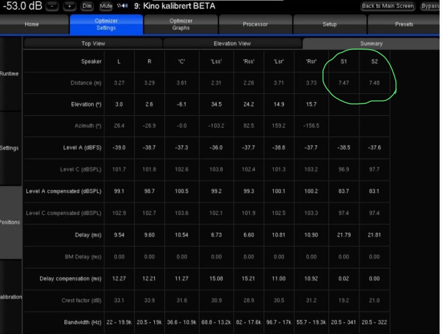

    Rart siden skjermdumpen fra Alpsmale har helt andre verdier, er dette Trinnov sitt svar etter att dsp er fjernet?
    alfalfa
    23.09.2005
    692
    199
    Mulig vi prater forbi verandre her, jeg fikk denne skjermdumpen fra Alphamale hvor Trinnov kalkulerte en avstand til SUB på 7 m + mens den reelle avstand er kanskje 3 m. Den forskjellen legger jeg inn i Mcintosh Mx160 for og utligne forsinkelsen, ble derfor overrasket over att du tilsynelatende har mye større delay enn det Alphamale har med samme subber, mulig du bruke fot og han meter. Har brukt den verdien som Alphamale gav meg + att jeg bruker bakvegg isteden for mitten på subben som faktisk plassering av subb og så legger jeg til forskjellen i meterverdien som Trinnov mente subben er plassert , men når dine data er veldig forskjellig fra Alpamale sin så blir det ikke enkelt, men utgangspunktet for meg er om den meterverdien ble mindre når du kjører Paradigm SUB uten dsp korreksjon, slik att jeg kan trekke fra dette i mitt nåværende oppsett.
    TGB
    10.08.2013
    3.482
    2.413
    Asker
    Avstanden for Paradigm Persona Sub'ene (S3 og S4) er målt til 6.64m; det er over dobbelt av virkeligheten. Reell avstand her er ca 2.5 meter (DSP er slått av).
