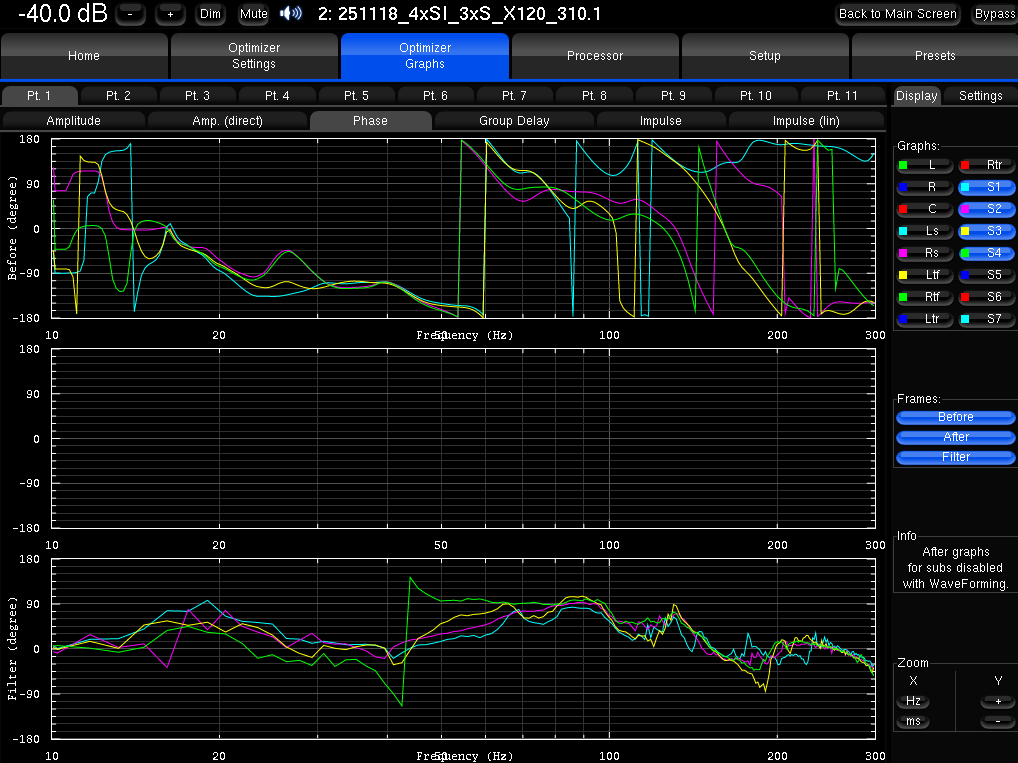

    Frontsubbene i bildet nedenfor viser et kraftig filter på mer enn -20 dB ved ca. 42 hz for S2. Before viser S2´s frekvenskurve ganske lik de andre subbene. Sub-only-kalibreringene viser det samme.
    Er dette en feil i kalibreringen?

    Kanskje den er i motfase med de andre subbene ved 43 Hz og derfor blir dempet der?

    Før jeg slår på Waveforming, er det ikke et slikt kraftig filter. Apropo fase, det dagen jeg fullt ut skjønner det, skal jeg rekke opp handa. Grafen viser "noe" ved samme frekvens.

    Opplevd noen ganger at Trinnov sliter med å tolke fase på lange bølger. Kan være omstendigheter i oppsettet som gir en vippesituasjon for en eller flere av subbene. Klart bare spekulasjoner, men her har det skjedd et par ganger.

    Nei, det der var pussig. FIlteret skaper en kansellering, ser det ut som. Det kan være problematisk å korrigere elementer som står vesentlig forskjellig plassert til å spille i fase over et bredt register, men utfordringene pleier helst å ligge en del høyere i frekvens enn dette.

    Jeg har reist saken til Support, Jordy har spurt R&D.
    Interessant å se at før WF korrigerer Optimizer for toppen på 60 hz, men ikke etter WF er på. Det er midtsubben på bakveggen som tar seg av denne i motfase. La merke til tydelig topp ved 60 hz da subben i midten da denne ikke startet. Denne subben jobber vesentlig mer enn de to andre på veggen.
