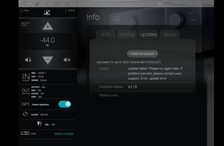

    4.2.15 er nå lansert.
    Bare å gå inn på Info/Check for Updates, så kan du kjøre installasjonen selv.

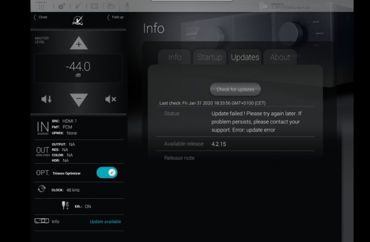

    Samme resultat, må jeg slå den helt av? typ cut the power?
    Jeg har sjekket årsaken for deg. Det er for mange oppgraderinger som pågår. Det er bare å prøve igjen litt seinere. Systemene er ikke skalert for et slikt massivt antall oppgraderinger samtidig.

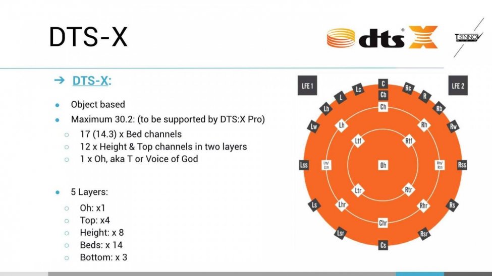

    Også en annen viktig ting med DTS:X.
    Lh, Rh og Lhr og Rhr MÅ være definert. Eller så vil DTS:X decoderen prøve å generere den basert på rundtliggende høyttalere (innebygd i DTS:X/DTS:X Pro).
    DTS har også Ltf, Rtf, Ltr og Rtr (de siste 2 skal ha samme posisjon som Lhr og Rhr).

    Etter det jeg forstår så vil ikke 2stk top middle være tilstrekkelig, altså må man ha 4 ceiling ht til DTS-X?
    TGB
    10.08.2013
    3.482
    2.413
    Asker
    2 stk går bra det også, men da slår den sammen de 4 fra kilden (normalt er grunnoppsettet på DTS:X 7.1.4. Så kommer eventuelle objekter i tillegg.
    Hele gleden med DTS:X Pro er at man kan ha 13 takhøyttalere aktive samtidig.

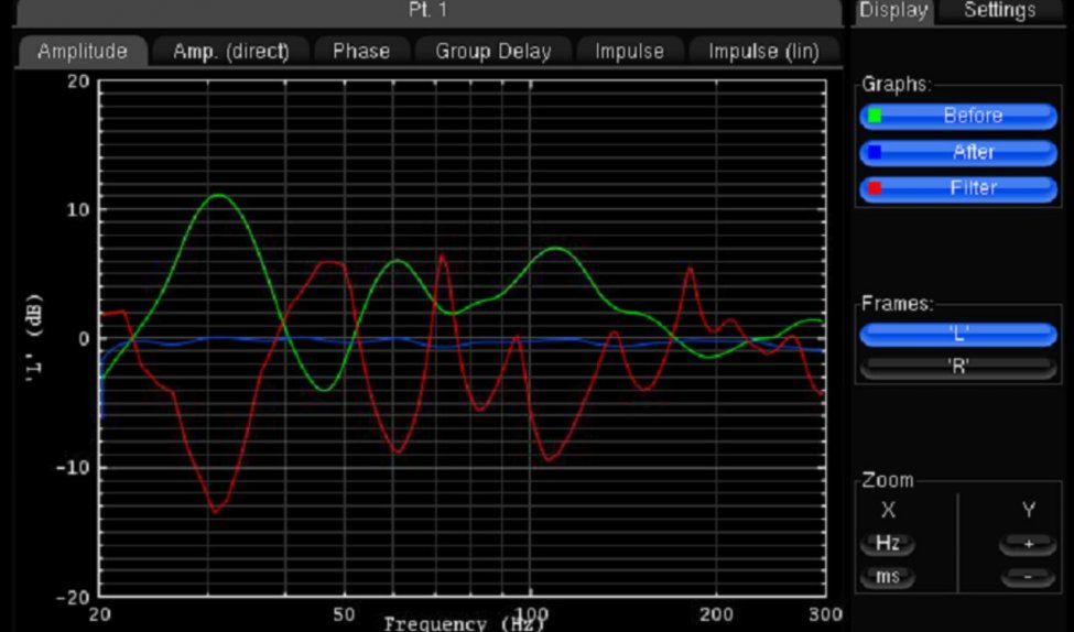

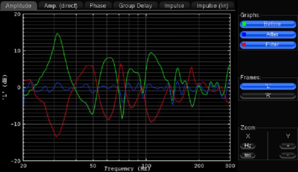

    . First I checked the predicted(Trinnov) and actual results (REW) with the standard settings, and found a quite good match.=upper plots. DETTE ER MEGET BRA man kan stole på TRinnor prediksjonen!!
    2. Then I Increased number of FIR taps from 4800 to 14400 by increasing FIR length from 100 to 300ms ( Trinnov says 300 is OK, and that 600 will crash), and increased number of IIR filters from 10 to 30 and increased max Hz from 150 to 200. I also allowed more negative correction( -10 to -15db).
    blir enda mer nøyaktig ved å øke number of Quantity of early reflections fra 3 til 5, og Energi resolution fra 1/3 til 1/6
    da får jeg dette i bassen
    hhv 1/3 glatting og 1/12.
