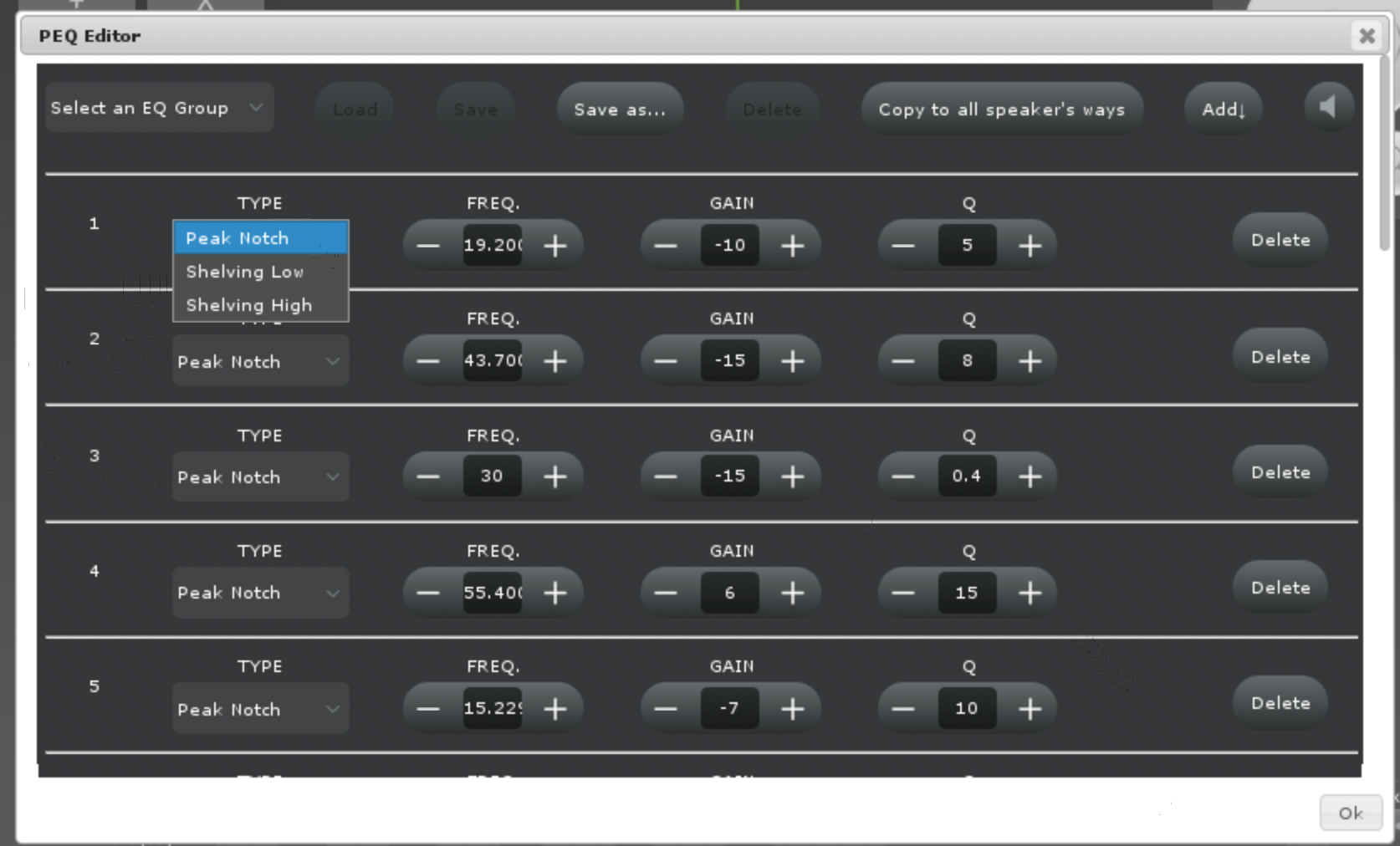

    Kan gi et "simulert" eksempel. Hvor jeg har sjekket de parametriske innstillingene på min hjemmekino prossessor - og lagt de inn på en lydfil i Audacity.
    Først låten uten eq - typisk eksempel på dagens komprimerte og veldig høyt innspilte standard:
    Så legger jeg til de eksakt samme parametriske verdiene som romkorreksjonen i min prossessor gjorde:
    Det røde indikerer klipping.
    Min prossessor går aldri over +3 dB for noen verdier - så det er ganske forsiktig, men på grunn av manglende headroom blir det tragisk. For en "korrekt" mastret låt med la oss si 5 dB headroom, ville det ikke medført noe problem, eller hvis jeg senker volum på kilden med det samme.
    Hvor hørbart slike ting er - blir en annen diskusjon. Selv orker jeg ikke å høre på musikk med lav DR og problemet øker enda mer hvis signalet heves ytterligere.
    Ved å benytte Roon og Diracs gain løsninger vil man ikke få eksempelet i det nederste bildet.

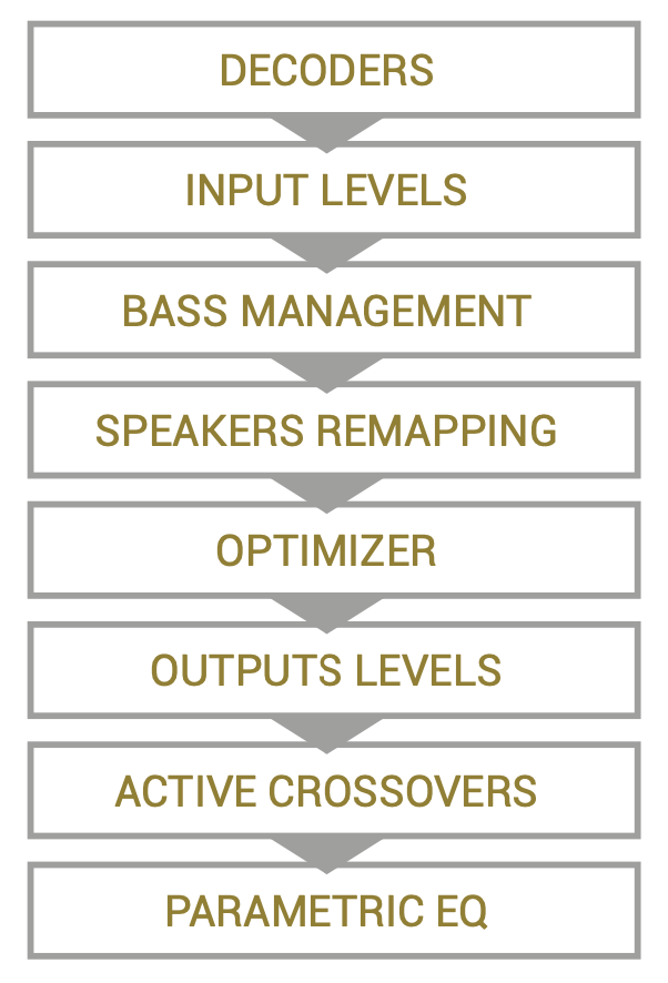

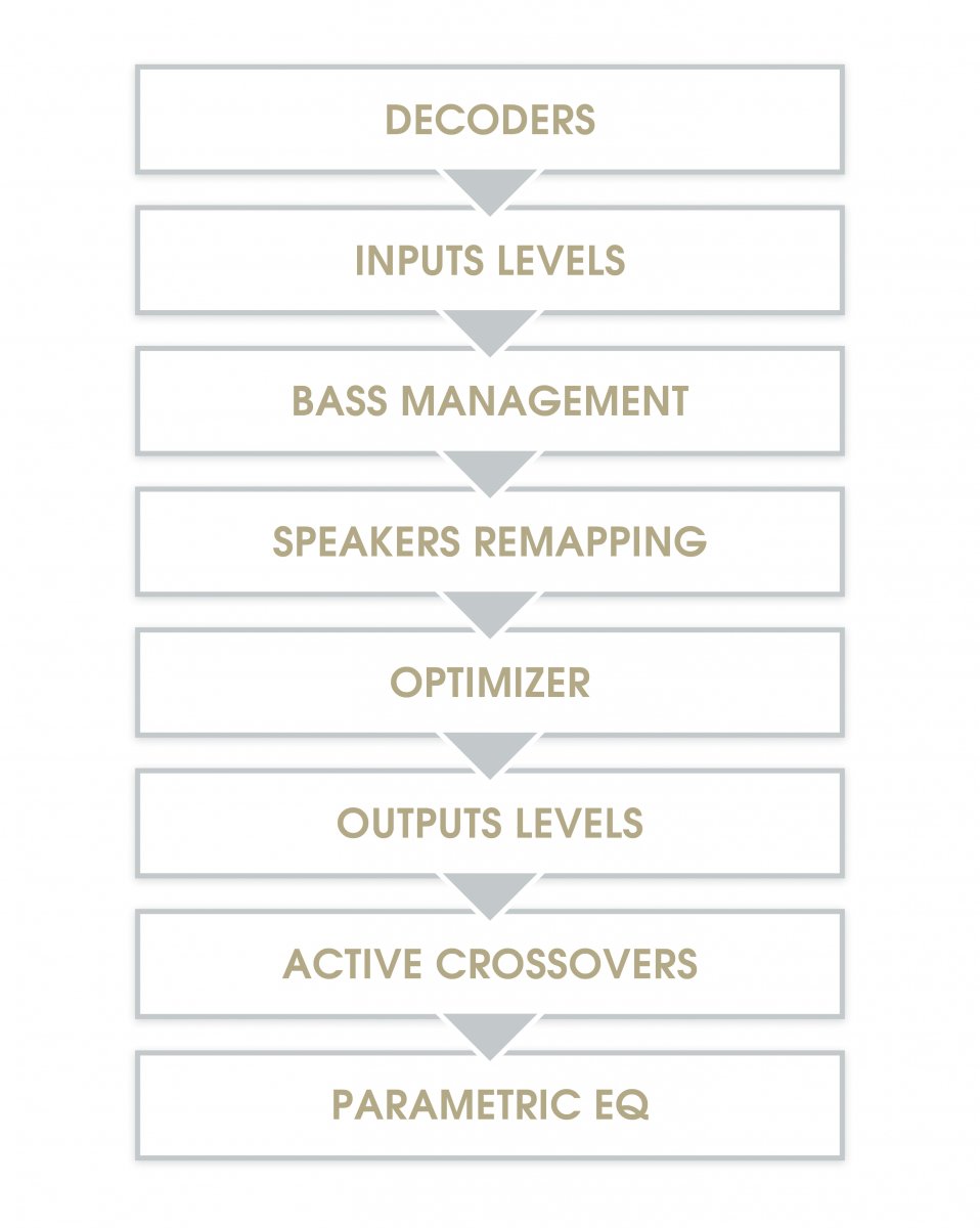

    Har du en oversikt/flytskjema av rekkefølge de forskjellige signalene/"boksene" foregår innvendig i Trinnov? Hvor skjer eq - hvor skjer andre ting, hvor justeres outpu, deling av kanaler osv?
    TGB
    10.08.2013
    3.482
    2.413
    Asker
    Selvsagt.
    Active Crossovers + Parameteric EQ tolkes av Trinnov som en del av høyttaleren. Så med bypass vil disse bli tatt høyde for (også ved kalibrering). Så kalibreringsignalet/sweep går gjennom Active Crossover og Parameteric EQ før det måles av mikrofon (DAC gjøres selvsagt også).

    Det er ingenting som heter large eller small på Trinnov; man har full fleksibilitet på hvordan bass management skal håndteres; man kan t.o.m. sette active crossover med 4 (eller flere?) utganger; som man igjen gjør bass management mot via sub(er) (om ønskelig). Skal man pelle ut delefilterne fra en høyttaler og gjøre alt via Trinnov med 4 utganger så er det fullt mulig.
    For ordensskyld; signalprosesseringen i Altitude
    Vis vedlegget 554693
    Jeg fant! Hvis man tenker seg at dette også er rett og slett den mest fornuftige måten å gjøre dette på - så har nok alle hjemmekinoreceivere denne rekkefølgen - med de funksjonene de har. Det er positivt da man ved å regulere level på alle kanalene i setup - vil kunne justere headroom - på den måten.
    En annet spørsmål er om Trinnov fanger opp økningen som eq medfører? Hvor blir output og eventuell klipping målt? Før eller etter eq?
    Lurer på hva beste måten å virkelig sjekke dette ordentlig ville være - pink noise og et oscilloskop eller noe.
    Edit: Ja det var det jeg så - med den nye fine funksjonen med gallerivisning.

    Altitude32 manual:
    Denne omtaler ikke DTS:X Pro som har blitt introdusert etterpå, men det påvirker ingenting av funksjonaliteten utover å fjerne begrensning på 11.1 begrensningen for DTS:X materiale.

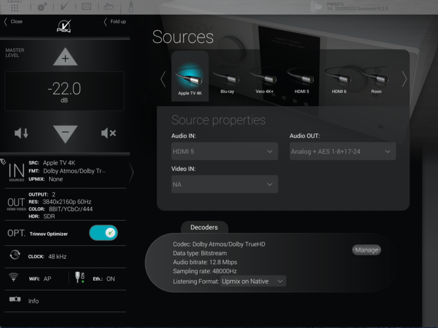

    Oppdatering av Tidal app'en på Apple TV 4K medførte at Atmos albumene fungerte :)
    Så nå er det et relativt bra utvalg Atmos album på Tidal som også kan spilles av via Apple TV 4K.
    R.E.M. Automatic for the people - vet vi jo allerede eksisterer i god Atmos mix; høres greit ut.

    Jeg har akkurat bestilt en Apple tv 4k for å sjekke ut Atmos på Tidal, blir spennende - jeg hører noen rykter om lav mastering på låtene osv - det gleder en hater av loudness war!

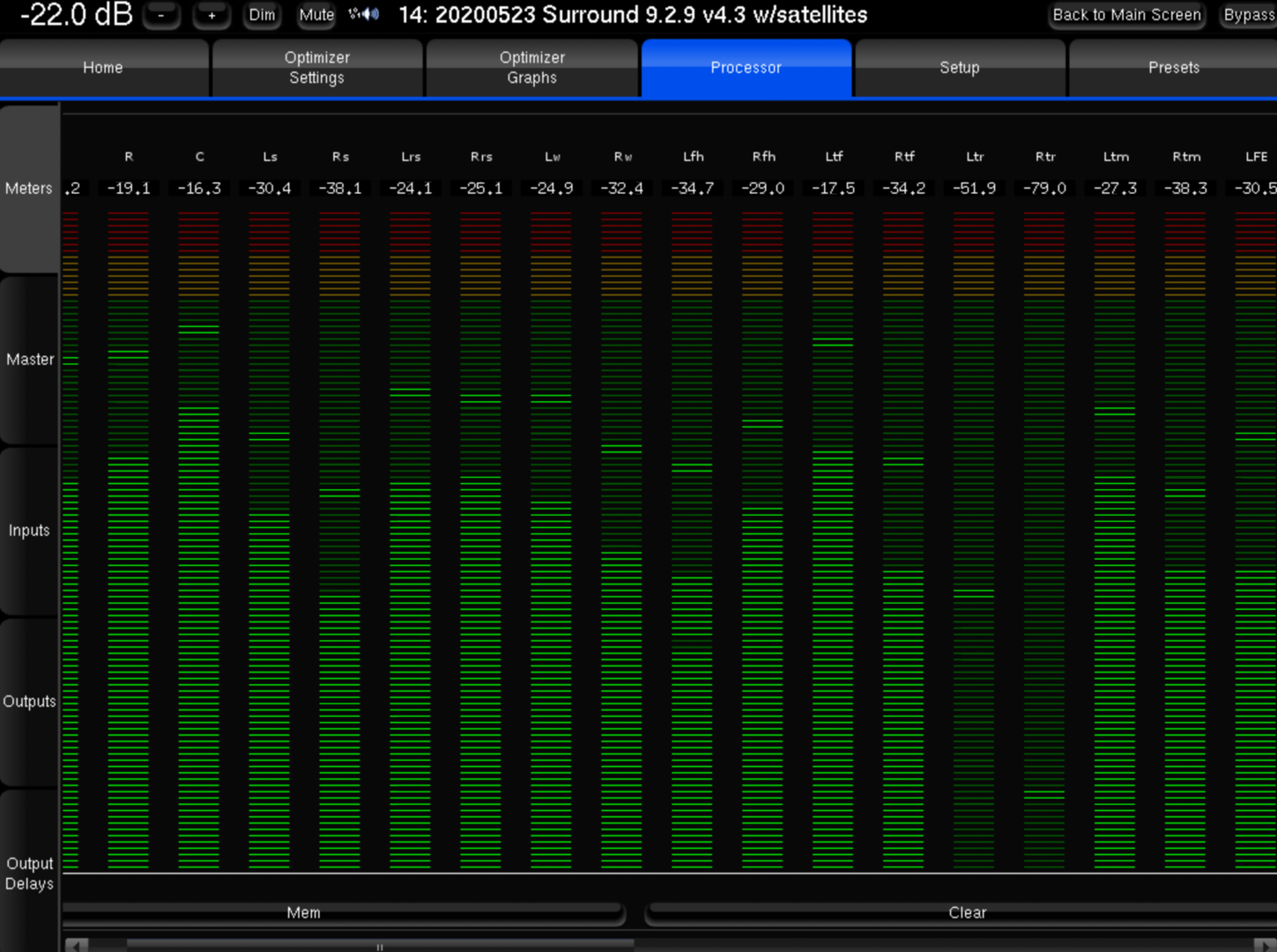

    Rykter? Dette er input fra Apple TV 4K fra Tidal i Atmos (høyest parti på sangen). Ser vel relativt tydelig at det ikke er noe rykter, men at det stemmer med virkeligheten.
    Forøvrig tror jeg lav mastering kommer av anbefalinger fra Dolby. Vi vil som kjent helst ikke ha musikk i Atmos med 3dB dynamikk ;)
    Edit:
    Og om man har fulgt med lit på objekt orientert lyd; så blir dette ikke helt optimalt om alle objekter har maks styrke; blir veldig komplisert om man får overlapp på 2 (eller flere) objekter med full styrke.
    Edit2:
    Men selv om Atmos musikk er spennende så må jeg si at jeg fortsatt foretrekker musikk i stereo med god dynamikk. Jeg liker å lytte til en artist fra litt avstand (som en konsert), ikke sitte midt oppi bandet (muligens jeg bare begynner å bli gammel?). Synes Atmos har langt større verdi for film og serier.

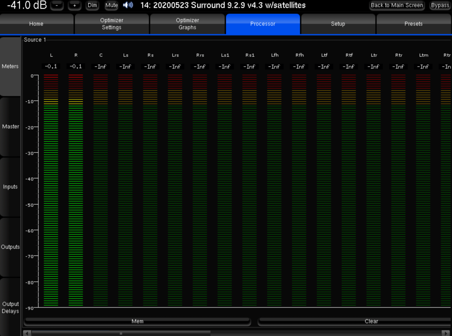

    Tilsvarende meters for standard moderne stereo mix (dette er kilden, ikke noe prosessering involvert)

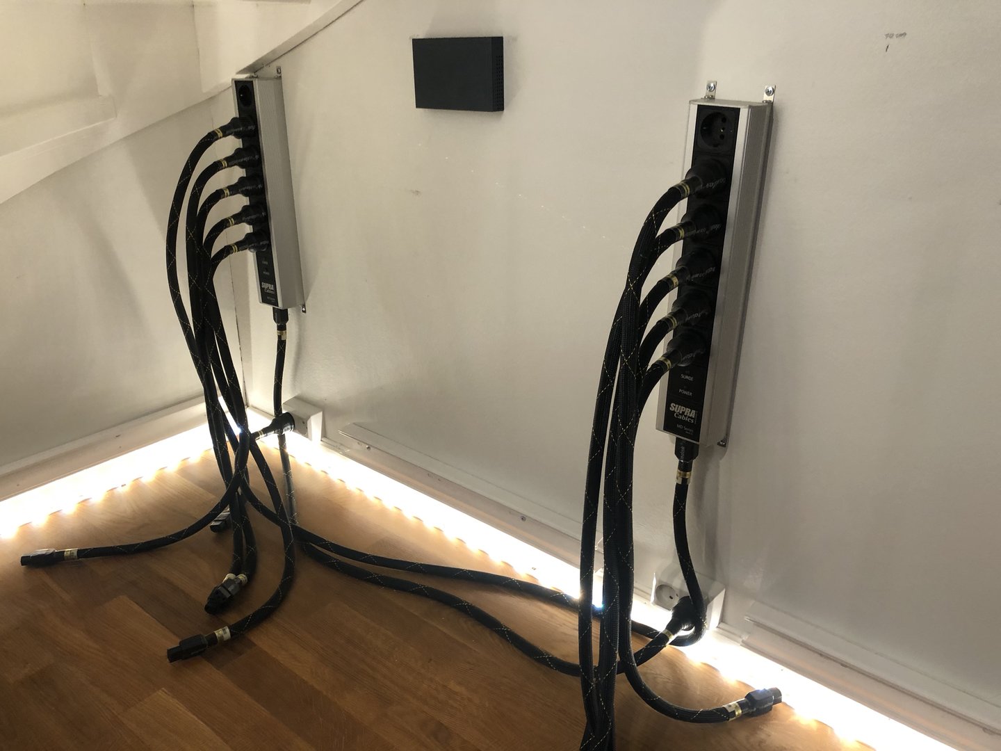

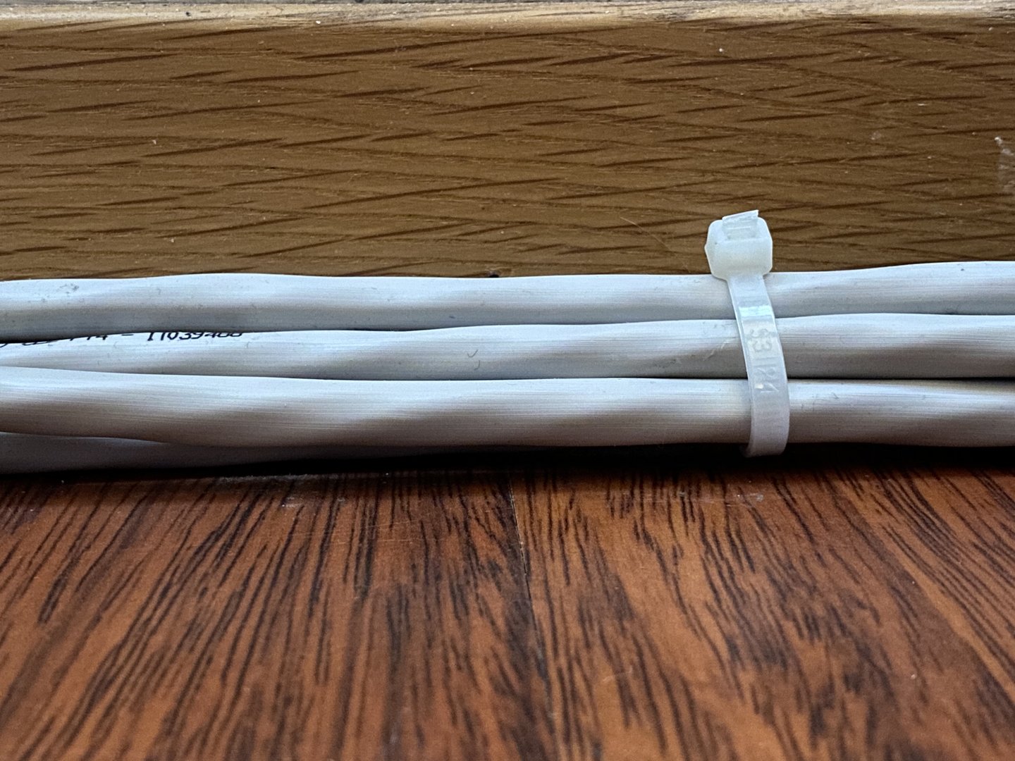

    Prosjekt "bytt-høyttalerkabler for surround og surround rear" ble sluttført i natt :)
    Jeg fikk t.o.m. ryddet kjøleskapet, ryddet kjøkkenbenken + levert inn næringsoppgaven til mine "venner" i skatte-etaten :) Så holdt jeg på å glemme reposisjonering av wide høyttalere for å få litt større vinkel
