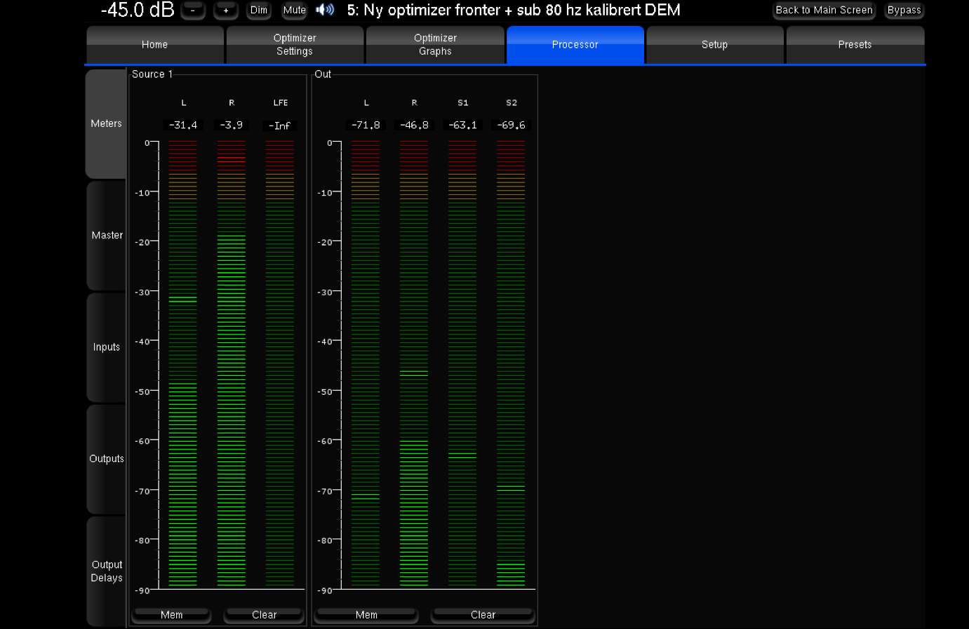

    Trinnov gir deg realtime visning av klipping på kildemateriale (venstre side) og eventuelt klipping på høyreside... verdien viser da med 0.0 i rødt på toppen.
    Her har Birger satt opp en preset med 2.1 kanaler (han har 2 sub'er - viser på høyre side, så egentlig 2.2).

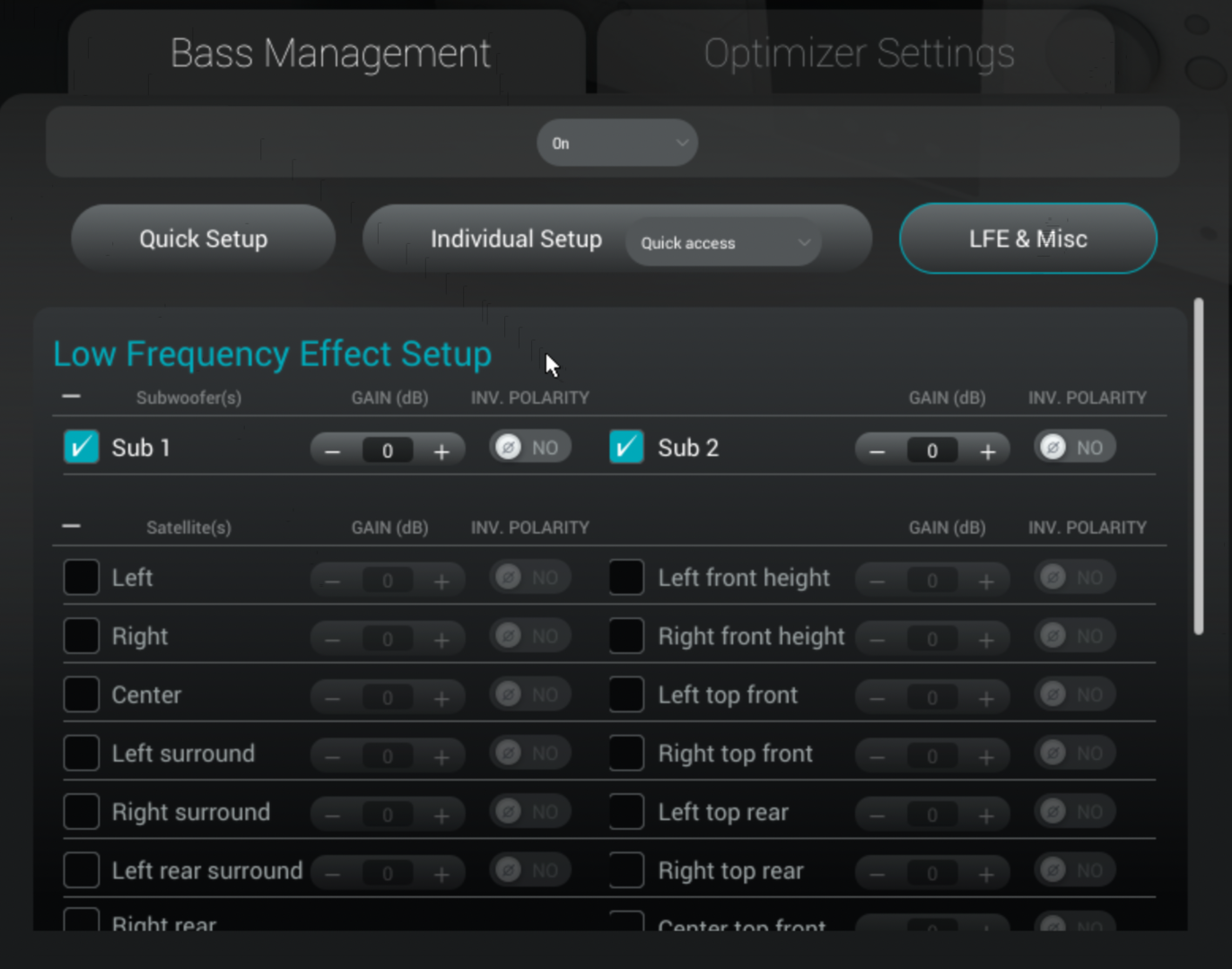

    Her har jeg satt opp bass management for Left Front Height,
    jeg velger å overlappe til Left (front) kanalen.

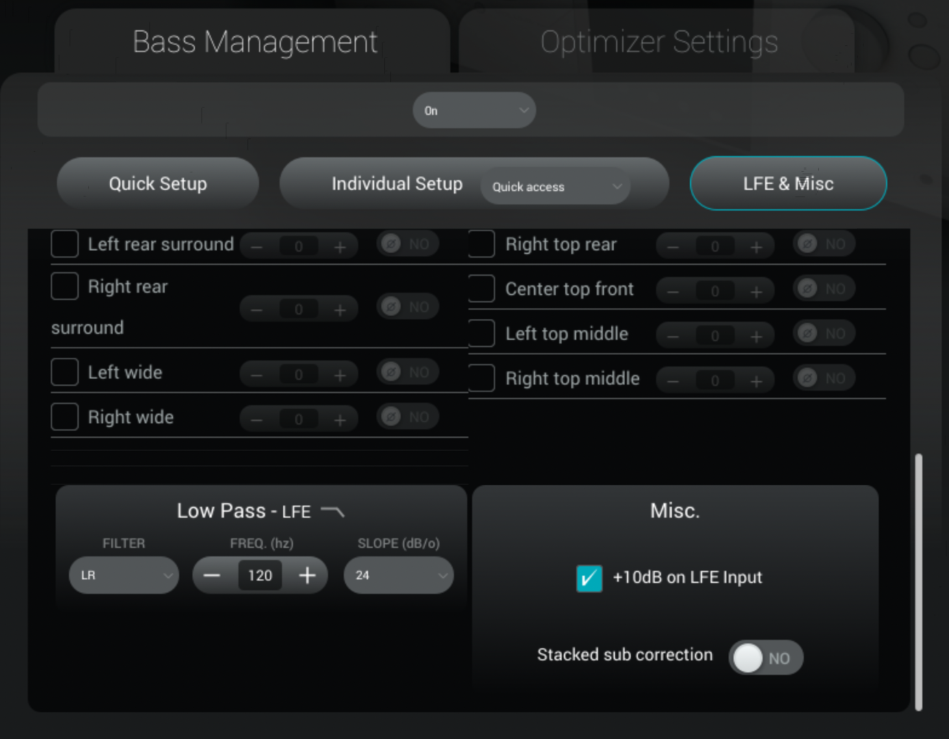

    Her har man goså low pass filter for LFE. Samt +10dB for LFE (som egentlig passer til nesten alt materiale med noen ytterst få unntak). Også mulighet for å stacke sub korrigeringene (typisk tilpasse utgangsnivå for en stabel med sub'er).
    Det kule er at dette bare er en måte å gjøre det på :D

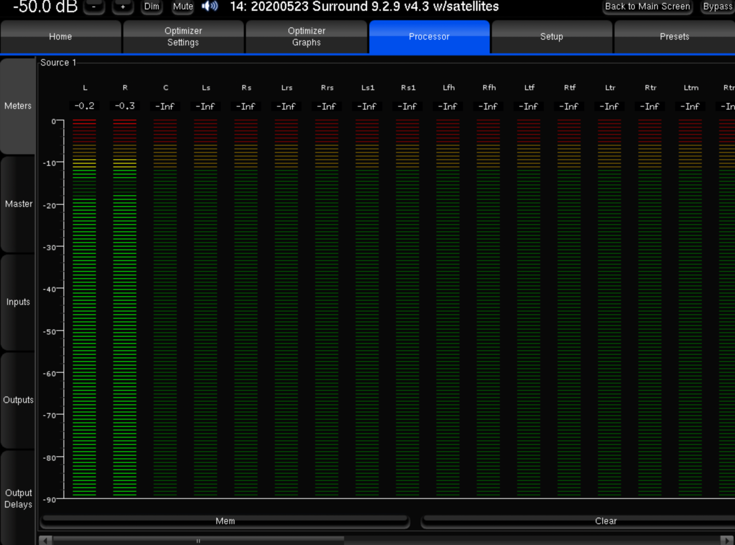

    jeg prøvde også denne
    med alle godsakene slått på - alt høres helt fint ut (naturligvis er det lossy komprimert da ;))
    Maks -0.2 og -0.3 på denne sangen faktisk (dette er kilden urørt - uten noe Spotify fiksfaks påslått).
    Den endte faktisk på -0.2dB (L) og -0.2dB (R)

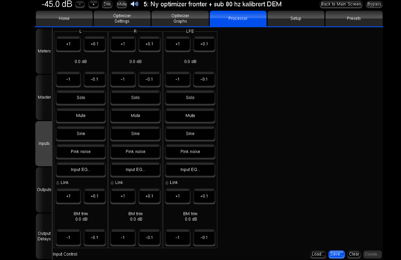

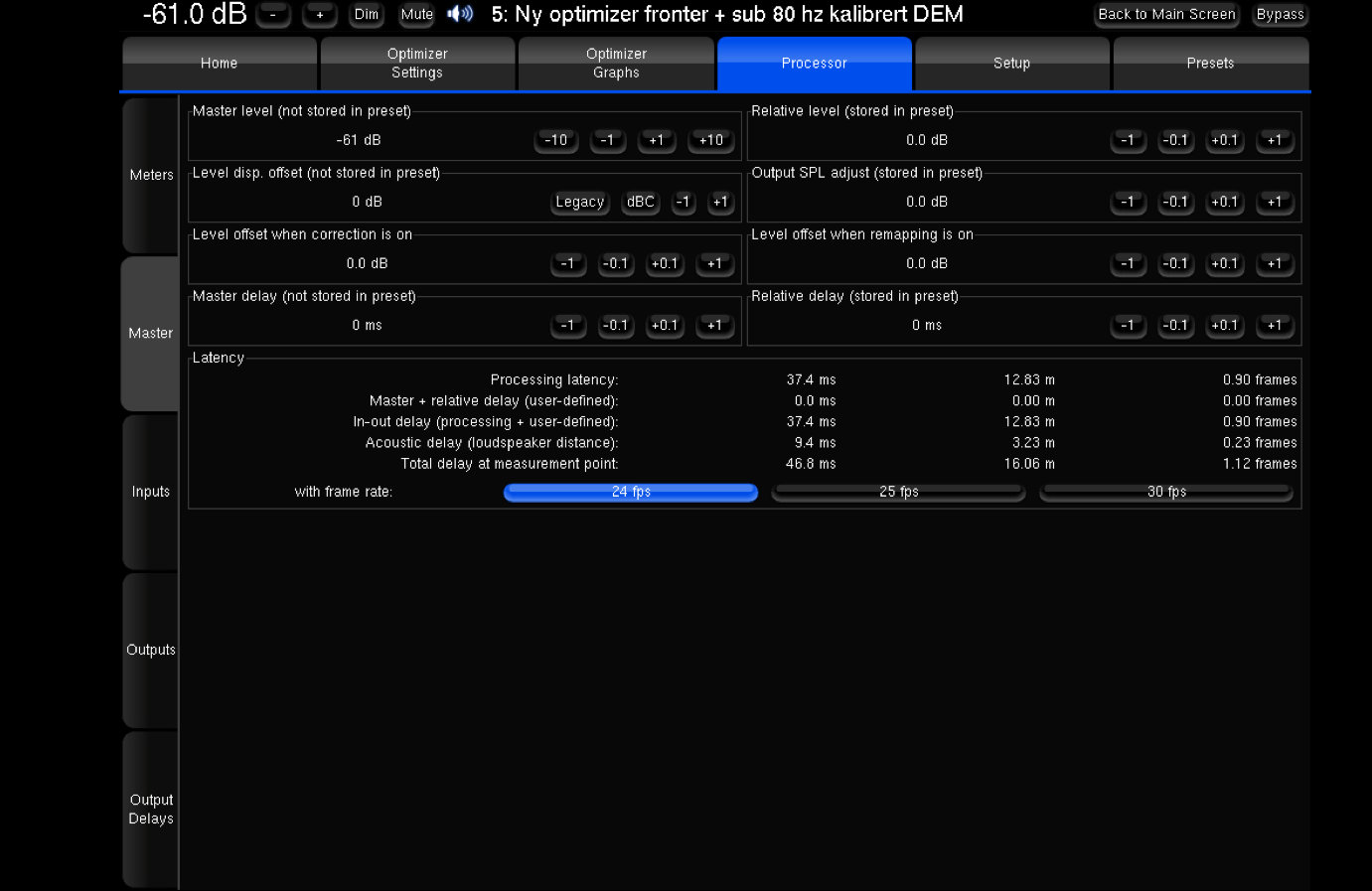

    Det kan vi også gjøre......som vi vil, uten at det har vært behov for det
    Her ser du på bilde 1.at jeg har senket inputsignal med 30db
    Bilde 2. viser layout på input. Her ser du at det også er mulig å gjøre Parametric EQ FØR! signalet går inn å får kompensasjon.
