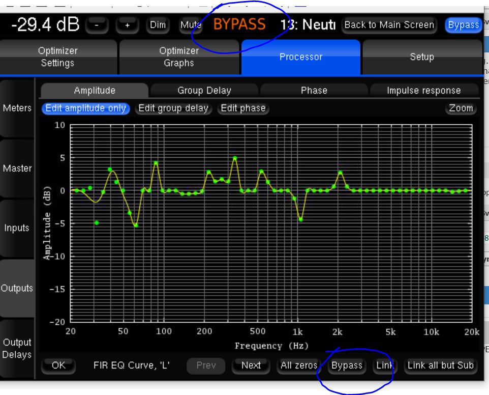

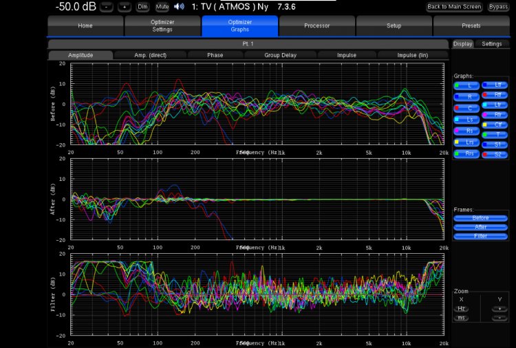

    For ordensskyld; signalprosesseringen i Altitude
    Vis vedlegget 554693

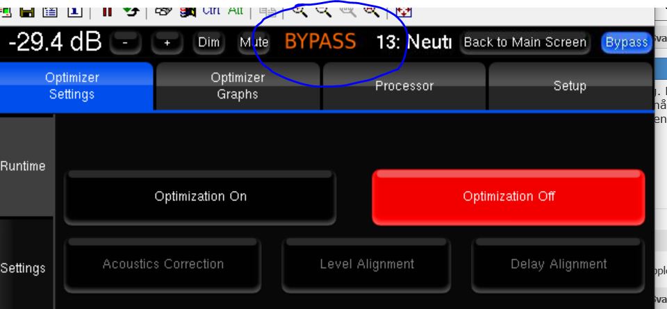

    Man kan få bra resultat uten separat måleutstyr; men helt klart er separat måleutstyr er krav om man skal få det beste ut av utstyret.
    På hvilken måte er det mulig å verifisere "bra resultat" uten separat måleutstyr?
    Trinnov har eget måleutstyr ombord i Optimizer, og det hr flere andre også, så spørsmålet er vel om man kan stole blindt på
    dem, og at de viser hele sannheten. I dette tilfellet viser jo Trinnov amplitude ut iht. targetcurve, men med rombidraget og lokale utfasinger mellom drivere vil situasjonen være en helt annen.

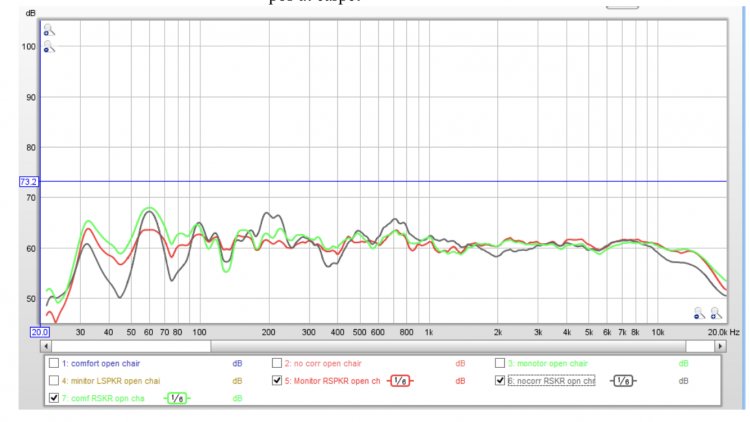

    Vis vedlegget 554716

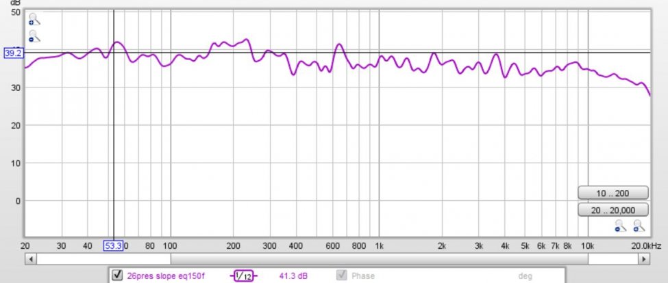

    Jeg sjekker før og etter med REW/UMIK USB mikrofon så nær Trinnov mic plassering som mulig, men er aldri i nærheten å få så flate kurver som Trinnov presenterer som «After».
    Ser tydelig at Trinnov flater ut bass og generell trend, men spikerflatt blir det ikke.
    Svart uten korrigering
    Farger ulike korrigeringer
    Ommøblert rom 2 år senere Trinnov før og etter , dafault precision korreksjon( jeg bruker en mer fallende korreksjon for mer naturlig lyd)

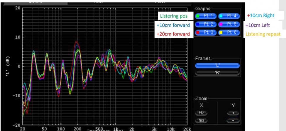

    Trinnov gjør ingen måling etterpå (post); så det du ser er en kalkulering basert på rom-måling og kalkulert effekt av optimizer.
    En ting du kan gjøre er å trekke på litt mer i enkelte områder med Excursion Curve under Optimizer Settings/Settings. Samt justere "Resolution of Energy Response for IIR" under Optimizer Settings/Settings/Advanced Settings.
    Også et annet viktig element; gjør måling i MLP; ta deretter målinger 7-9cm i front, bak, høyre, venstre og over MLP målingen. Vekt MLP (midt mellom ørene) til 5; de andre med vekt 1. Dette gir mer forutsigbarhet i målingene. Har du flere punkter du måler i; gjør samme prosess der (man kan lage grupper og undergupper av målinger som igjen kan vektes.
    Edit:

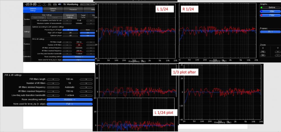

    Number of IIR filters under Advanced kan også bistå til å få flatere kurve i frekvensområdet til IIR (bass).

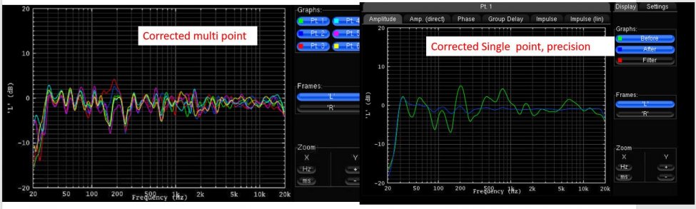

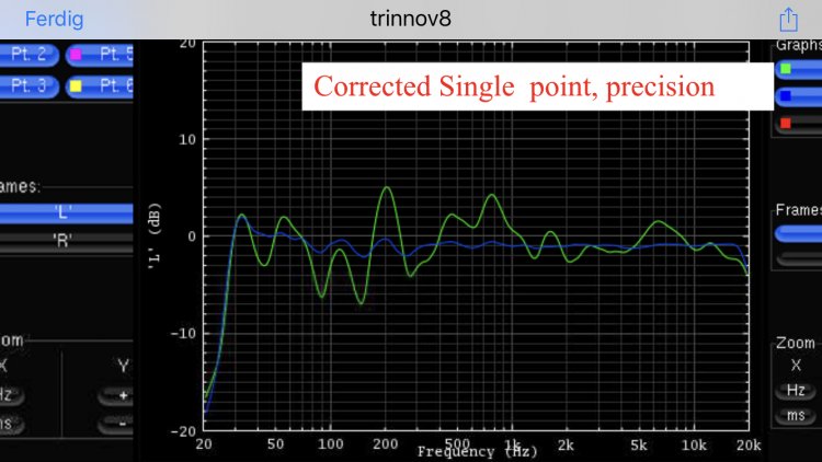

    Takk, er klar over at etterkurven er en beregning / prediksjon. Det virker dog for optimistisk . Har så vidt begynt å leke med multipoint korreksjon og IIR og tid. Har brukt 10-20cm forskyvninger og det slår mye ut ja
    Dalen ved 2kHz skydels min høyttaler og ikke rommet,og korreksjon av den var en grunn til å gå for Trinnov . SÅ jeg bruker Trinnov både som høyttalerkorreksjon og romeffektkorreksjon :)
    Multipointmåling før korreksjon
    Etter korreksjon multipoint
    Singlepoint vektet 10 og andre punkter 0 viser hvorden filter jobber i Main Listening Position, og at 1/3 glatting jevner ut detaljer i responsen som først sees med mindre glatting. De tette små høyfrekvente avvikene, hører man vissnok ikke uansett ,derfor skal 1/3glatitng være representativt for det man hører

    Jeg jobber alltid med kurvene uten smoothing. Da ser jeg hva som skjer og resultat av korreksjonene mine. Jeg har en relativt flat kurve hele veien (uten smoothing på). Min måte å jobbe på er å kjøre PEQ på sub'ene og for alt under 200Hz først for å få et best mulig utgangspunkt for Optimizer. REW målinger er et krav etter mitt syn for å kunne vite hva som skjer og få det optimale resultatet.

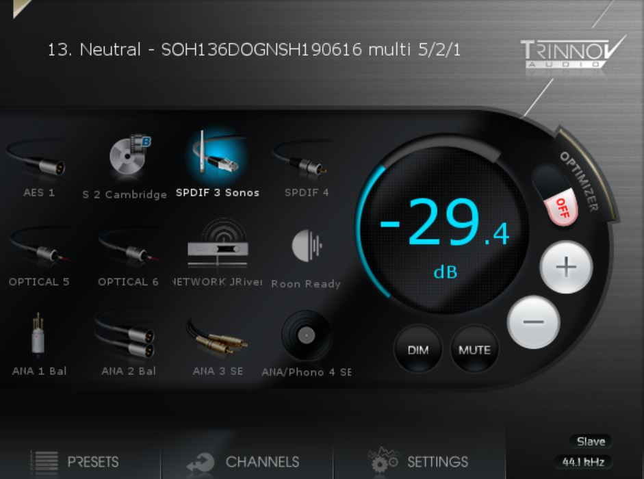

    Hei folkens.'
    Tidliger har jeg lest her at man bør bruke parametrisk EQ FØR man kjører optimiizer. Jeg prøvde det nå men ser ingen forsjkell på kurvene i Trinnov.
    Dve jeg juster Output EQ for mest mulig jevn repsons, og kjører deretter optimiser. men kurvene med og uten PEQ først ser helt like ut. Gjør jeg noe feil?, er det noe triks ,eller er funksjonaliteten ikke som jeg har lest her på min Amethyst? PS sjekket at PEQ gir endring med REW så PEQ er aktiv,men jeg mistenker at den nullstilles når man kjører Optimizer.
    Med litt eq og svakt fall fra +1db ved 30-200 og fall til -2dB ved 10k høres det fra ut her nå :) også i følge REW med 1/12dels glatting
    TGB
    10.08.2013
    3.482
    2.413
    Asker
    PEQ er ikke synlig på grafene til Trinnov, men de har effekt. Man skal justere PEQ (med bypass aktivert); så kalibrering. Det er ingen problem å kjøre PEQ etter kalibrering heller, men for å ha et best mulig utgangspunkt for Optimizer så skal PEQ gjøres først. NB! når du bruker PEQ ikke se på grafene til Trinnov; de gir ingen mening :) Det er en svakhet som har blitt rapportert inn for lenge siden og blir forhåpentligvis forbedret snart.
    MEN du må enten ha en preset med ingen kalibrering; eller ha bypass aktivert når du justerer PEQ pre Optimizer.
    Balle Clorin
    19.06.2012
    12.523
    12.785
    Oops jeg hadde ikke bypassi PEQ aktivert når jeg kjørte kalibrering. Men går i surr begrepene her.. : justere PEQ, og så med bypass aktivert blir ikke PEQ deaktivert/bypasset da? Å du mener ingen optimalisering på dvs OFF, da skjønner jeg.
    Det er en optimiser bypass og en PEQ bypass knapp. Du mener selvsagt Optimiser Bypass må være OFF ikke PEQbypass. Skriver det her så jeg har det til en annen gang.:)
    her er lokal PEQbypass og main Optimizer bypass vist
    Da har jeg gjort det rett allikevel.
    Men PEQ nullstilles ved Preset bytte og, det er jo litt tungvint å måtte laste inn PEQ på nytt hver gang jeg bytter Preset. De burde gått an å linke en Preset og en PEQ. Som det er nå må jeg velge Preset nr13 og så velge pPeq lagret som "eq150-f"
    TGB
    10.08.2013
    3.482
    2.413
    Asker
    Jeg skjønner ikke helt hvordan du jobber :)
    FIR EQ != PEQ
    Normal bypass fjerner all prosessering unntatt PEQ
    Balle Clorin
    19.06.2012
    12.523
    12.785
    Ja jeg roter litt. Forstår at Optimiser «bypass» deaktiverer korreksjon men lar PEQ være. Men bytter man Preset blir PEQ nullstilt og man må loade PEQ på nytt. Og jeg ser knapt forskjell (sammenlignet/målt i REW)på Kalibreringer gjort med og uten PEQ aktiv før kalibrering. Og det selv med heftig EQ. Ser ikke bortifra at jeg har rotet det til underveis . Men vanlig metode funker knallbra, orker nesten ikke å høre på musikk uten Trinnovkorrigering nå ;)
