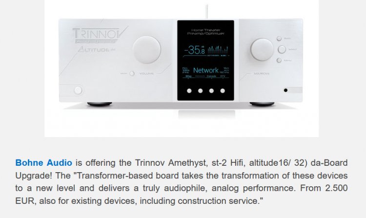

    Bohn Audio tilbyr oppgradering av DAC'ene i Trinnov.
    Vis vedlegget 563537
    https://www.monoandstereo.com/2019/11/trinnov-audio-upgrade-by-bohne-audio.html
    Trinnov sin respons:
    Hi Tor,
    Yes we have seen that. And we absolutely don't recommend it!
    No more warranty and this is absolutely useless.
    Cheers
    Antoine
    Så Trinnov er ikke fan Bohne Audio ser det ut til
    De sier vel rett ut at produktet levert som det er, ikke tangeres eller forbedres av slike inngrep.
    Kjenner du til sånn påse nøyaktig hva dac,en i trinnover består av? Jeg opplever dem hvertfall som transparente nok, til mitt bruk:)

    DAC kortene til Trinnov er laget av Trinnov selv, jeg er usikker på om det faktisk finnes noe standardiserte DAC brikker på disse kortene. Uansett, lyden som kommer ut slår absolutt alt annet jeg har hørt (selv rene DAC'er til langt høyere pris). Naturligvis DAC delen er kun en liten del av hele kjeden. Skal vel ikke se bort fra at det finnes enkelte DAC'er som måler bedre; men gevinsten til Trinnov er at de har kontroll på absolutt alt i hele kjeden. Noe ingen andre har (selv ikke Storm).
