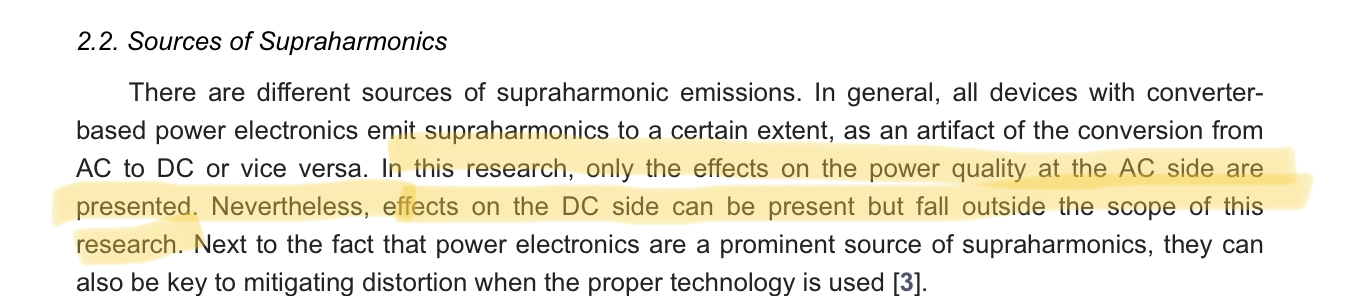

    […] heller ikke er synkron med grunnfrekvens, og kan også ende opp som intermodulation.
    Intermodulasjon på AC-siden. Han skriver at i denne artikkelen ser han bare på AC-siden. Han skriver også at det kan være effekter på DC-siden, men er krystallklar på at det er ikke omtalt i denne artikkelen (Iflg ditt eget sitat).
    Det er ingen ting der som tyder på at dette skaper intermodulasjonsforvrengning på et audiosignal.
    Vis vedlegget 891322
    Det jeg ville henvise til var at det kan være effekter på DC siden på tilsluttede laster,
    Og at supraharmonics kan ende opp som intermodulation på AC siden og at supraharmonics i form av second emission ikke er synkron med grunnfrekvens.

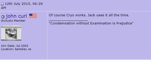

    John Curl. Alle kildene for støy han nevner, vel det er fremdeles den dag i dag hovedkilde for supraharmonics.
    Hans løsning er R core på det problemet.
    Ved uenighet med disse to rapportene, IEEE og Tim Slangen, og hva John Curl sier og har erfart, sikkert også målt, hvorfor ikke ta det opp med de, i IEEE og med Curl i AES?
    John Curl lidenskapelig promoterte bybee svindelen i lengre tid til på diyaudio.com også, til alles latter når innholdet ble avslørt.
    har ikke link til det nå, men under referer han til Jack Bybee.
    Nettopp , hvorfor viser ikke en eneste leverandø av strømrens en måling av DC siden og støymåling på UTgangen av forsterket/ ellhva nå det er som forsynes av strømproduktet. ? Tror de vi vil ha problem med å se noen effekt kanskje ?
