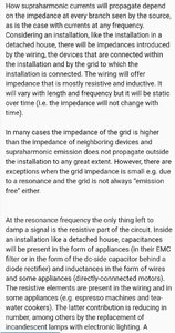

    Hvor vidt/kraftig virkning av nettfilter blir kan en få en antydning om ved å foreta denne øvelsen.
    Ingen 100% fasit men tror slutt-tallet i Ohm ligger slik i leia.
    Lav impedans i leia 0.4-0.3 Ohm og nedover kan gi en negativ effekt.
    "høy" impedans i leia 0.7-0.8 Ohm og oppover kan gi en positiv effekt.
    I mellom "høy" og "lav" kan gi liten-ingen virkning.
    Alt avhengig av støybilde i din installasjon.
    Nettfiltrene operer i området 150kHz og oppover.
    Problem frekvensene ligger i området 2 - 150kHz.
    Området under 2kHz kan en regne ikke lar seg påvirke så mye av filtre.
    Så da vil jeg tenke som så, vil jeg kunne få en positiv virkning av ett filter i min installasjon?
    Hvis ja, da bruker du så mye kroner du er villig til å spandere på slik.
    Gjerne ett som er oppdelt i soner, for kilde,preamp og effekttrinn.
    PS Audio Detect ? UTEN MEDFØLGENDE KABEL,den er for dyr

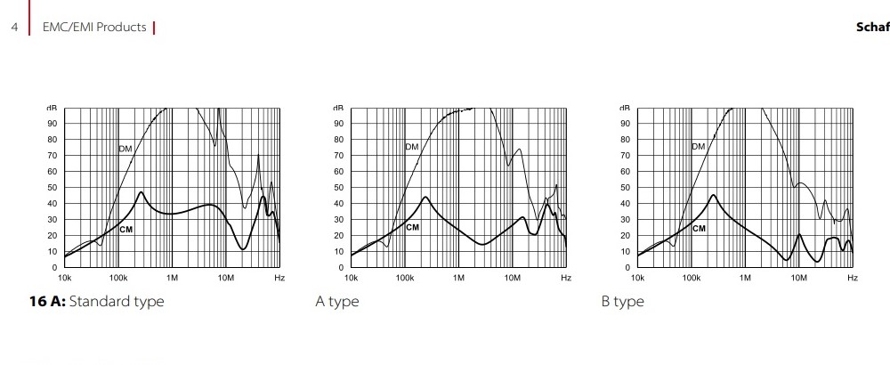

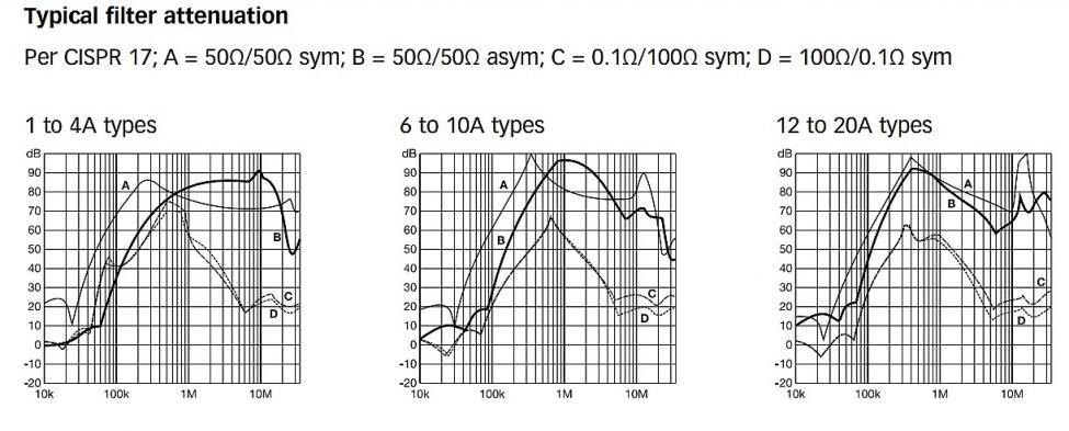

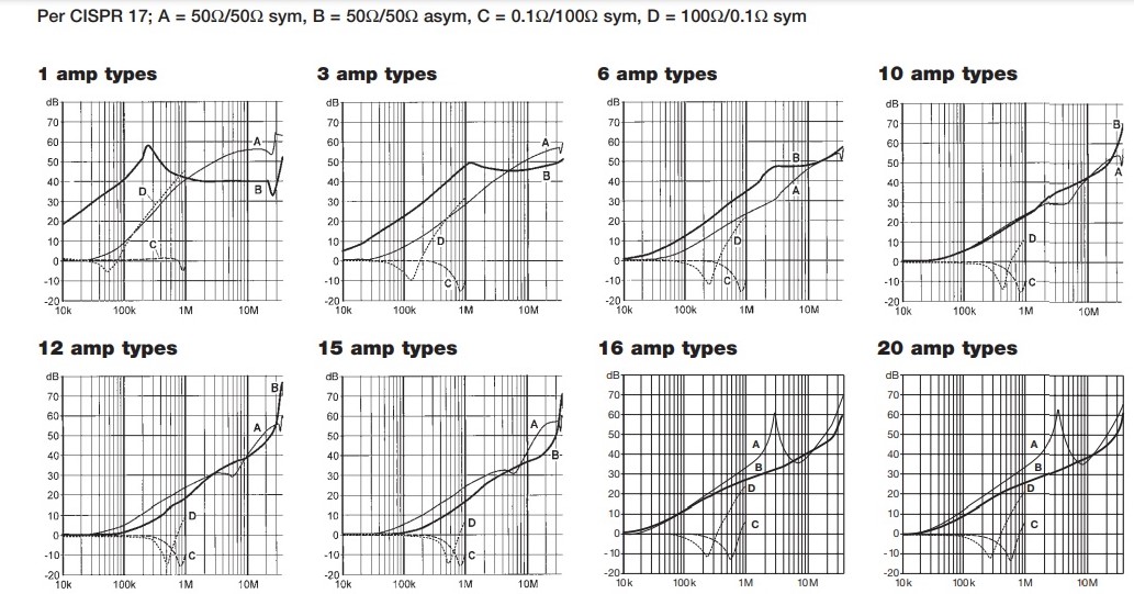

    Selv om emf consult har ett nettfilter fra Bajog har Bajog ogso filtre for HiFi
    Her er "måling" til emf consult sitt filter.
    Målingen er rikelig sikkert en lab måling der kilde impedans og last impedans er 50/50 ohm.
    Ved mer realistiske kilde impedanser er det nok ikke så effektivt.
    Ett Schaffner filter
    Ett annet Schaffner filter der også viser virkning ved mer realistisk kilde impedans, kurve C og D.
    Kurve C og D viser da filtrenes problem utenfor detts tenkte arbeids område, 150kHz og oppover,
    filtrene forsterker støy i problemområdet 2 - 150kHz, området supraharmonics
    Ofte finer en C og D kurver der forsterkningen ligger mye lavere i frekvens enn dette Schaffner filteret
    Og de fleste filtre er rimelig likt oppbygd
    Isotek Sigma
    Schaffner
