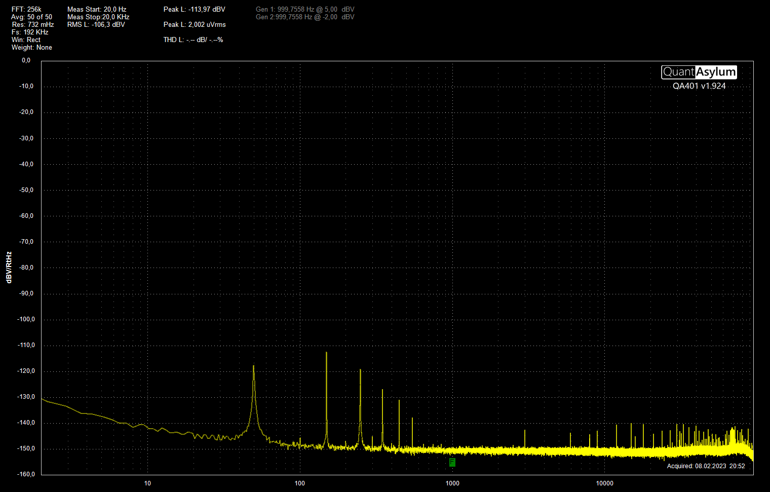

    Hvorfor bry seg om målinger av effektforsterkere som blir vist her. Supraharmoniske spenninger er ikke store nok i ett effekttrinn, de "drukner" med de spenningene ett effekttrinn jobber med.
    Her er «dagens» måling av frekvensinnholdet på nettspennigen hjemme hos meg (Oslobygda, Grorud), det er på «datakursen» og en neve med SMPS-forsyninger av ymse størrelse og kvalitet deler samme «kurs»:
    Målingen er gjort med en ubelastet Noratel 20VA 2X9VAC ringkjernetrafo (dvs en «vanlig» netttrafo). Trafoen har i måleoppsettet mitt en grei (+/-1 dB) frekvensrespons fra ca 2 Hz til ca 50k Hz. X-aksen er fra 10 til 10k Hz og y-aksen er normert til 0 dB for «dagens penning» og går ned til -100 dB (over 10kHz opp til 95 k Hz så skjer det ingen ting over -100 dB). Spenningen ut av trafoen er 11,5 V AC. Forvreningen ligger på ca 1,1%, og det er de odde ordnene som er mest vesentlige: 3. 5. og 7. ligger over -50dB, 13. (650 Hz) og 15. (750Hz) ligger like under -50 dB. Over det faller det ganske raskt av. De målingen jeg har gjort tidligere har stort sett vært under 1% forvrenging, så det er litt «ille» i dag.
    Resulatet av dette ut av min gamle snart pensjonerte forforsterker, Acurus L-10, ser slik ut:
    Dette er støygulvet ut av forforsterkeren, når den er plugget i samme stikkontakt som målingen av nettspenningen over. Her er x-aksen fra 2 til 95k Hz og yaksen fra 0 til -160 dB men nå i dBV/rot(Hz) slik at støyen pr Hz ikke bli unøydig «kansellert» av frekvensoppløsningen i FFT. Støygulvet er litt mer rufsete enn det jeg har målt tidligere men over 1k Hz er det er antagelig variasjoner i måleoppsettet (bl.a. hvor ledningene ligger og hvilken vei apparatene står ift andre ting) Støygulvet ut ligger på like under 5 µV (-106 dBV) Det er en del innslag av nettfrekvensen ved 50 Hz, 150 Hz, 250 Hz, 350 Hz, 450 Hz, og 550 Hz, med 150 Hz som den «høyeste» ved -114 dB. Det skyldes i stor grad at transformatoren til forforsterkeren er inne i boksen og uskjermet. Det som plasker rundt under -140 dB anser jeg som ganske uvesentlig.
    Dette er naturligvis et «øyeblikksbilde» hjemme hos meg, og grunnlaget for å ekstrapolere dette til andre installasjoner er naturligvis ikke «etablert».

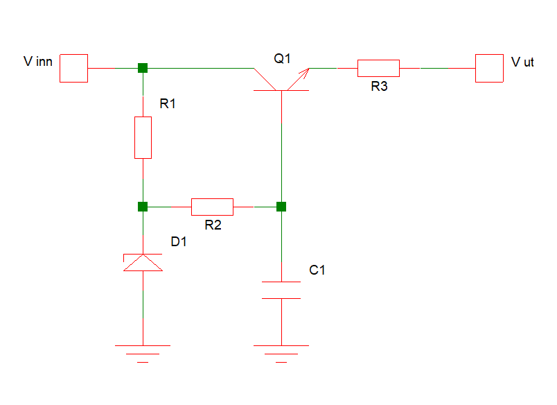

    Regulatorene er faktisk diskrete, av nest enkleste sort. Skjemaet tror jeg er omtrent slik :

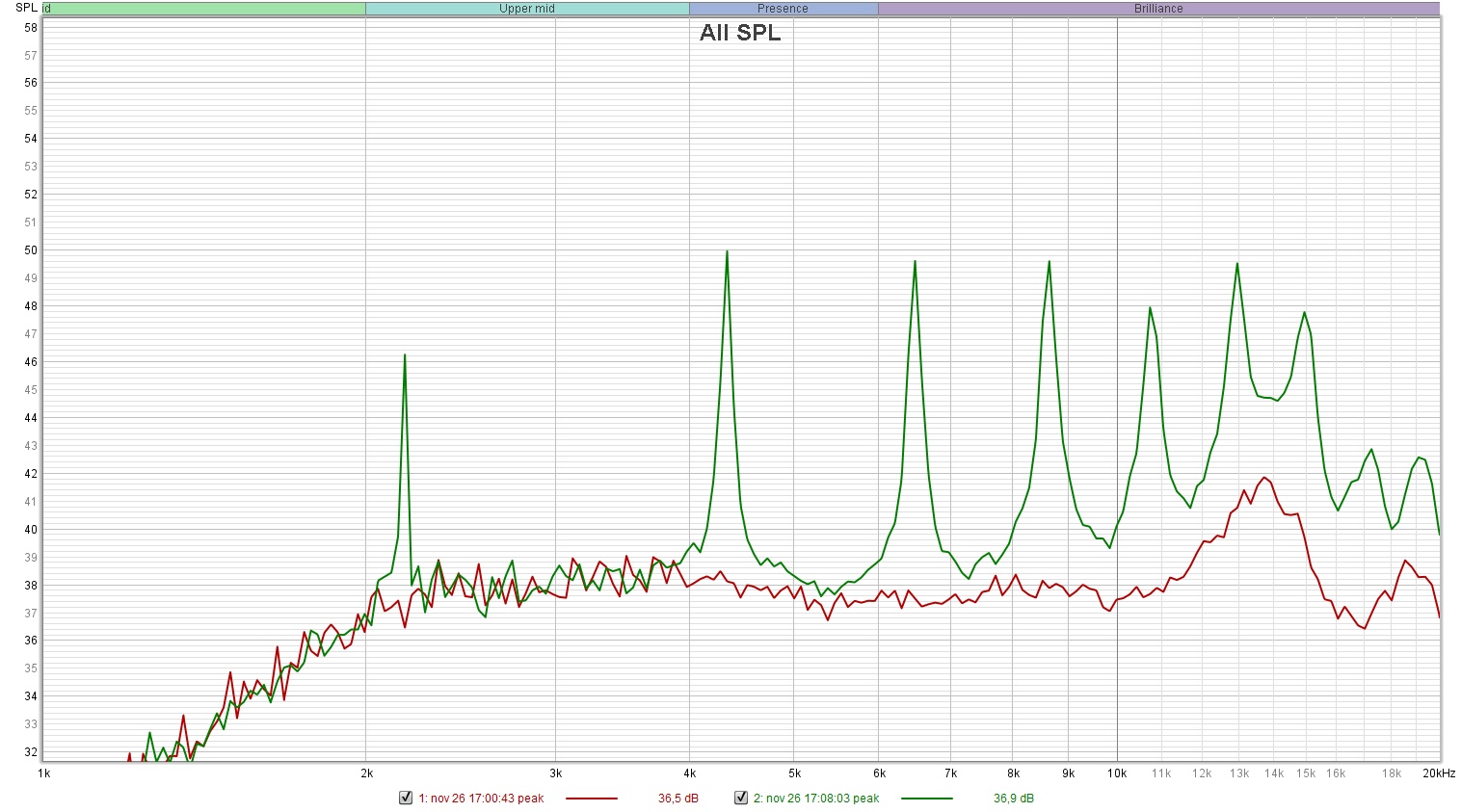

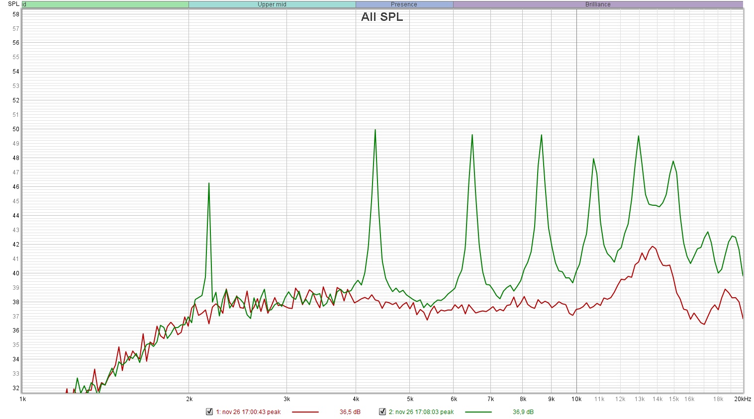

    Ansuz Mainz8 D2
    2175Hz for å være pirkete
    Det er jo nærliggende å tenke at denne kretsen ikke funker helt som beskrevet.

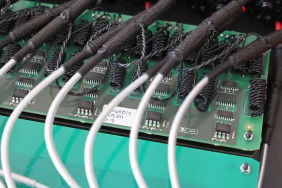

    Strømfordelerne benytter to teknologier for å redusere støy - Passive coiler og aktive coiler. De passive runder av støy transienter, mens de aktive sender ut transient i motfase med støy for å nulle ut det som måtte være i igjen etter de passive coilene. Svært effektivt, og all filtrering foregår i paralell med signalet slik at man ikke begrenser evnen til å levere mye strøm raskt når det trengs!

    Er det noe som har en god forklaring på hvorfor et Ansuz stømfilter koblet opp i anlegget mitt, klarte få fram såpas mye støy i diskanten?
    Ikke egentlig. Det er tydeligvis multipler av en resonansfrekvens, så et eller annet ringer som en klokke mellom filter og anlegg med så høye nivåer at det overvelder all intern filtrering i komponentene. Var hele anlegget koblet på denne, eller bare forsterkeriet? Single ended eller balansert signal? Om det er noe single ended involvert ville jeg tippe at resonansen går via jord og mikses inn i signalveien på returen.
    Ansuz skryter av sine «tesla coils». Det er omtrent det siste jeg ville hatt tilkoblet en audiokomponent, hvis man skal ta dem bokstavelig.
    Vis vedlegget 891144
    Jeg tenker jo at det er et firma som ikke vet helt hva de holder på med, å lage antenner i alle boksene for å forsterke støy. Navnet tilsier jo alene at det er rævva, mersom Anuz.
    Prøvde et lite resonnement på innlegg 451 og Asbjørn har et svar på 453 på det innlegget.
    Det som har vært interresant er jo å ha fått målt rett på kontakt til strømfilteret samtidig som du måler lyden ut fra høyttalerne. @Armand har vel garantert både utstyr og interesse av å ta noen målinger på dette tipper jeg. Min gjetning er at det ser veldig ille ut fra "filteret", men at strømforsyningen på forsterkeren har klart å undertrykke/filtrere bort det aller verste her så grunnfrekvensen på problemet kan faktisk bli veldig uklar.
    Spørsmålet er jo også hvordan de har kåla det til med jord, de skryter jo veldig av sin "starground" som jo er veldig vanlig måte å gjøre det på til vanlig. Så man blir jo mistenkelig bare på denne fokusen de har der.
    Har de lagd en egen slags loop som kødder det til?

    Fy f for et kråkereir.. Ser ut som Delhi i India har stått som strøm modell.
    "As Ansuz found, the cabinet has an influence on the sound, which emanates from the material the cabinet is made of – usually aluminum – which results from its mechanical resonance. To eliminate this distortion, the challenge was to minimize the use of aluminum in the cabinet. Ansuz’s sister company Aavik began testing various materials and designed an innovative natural-based composite material (Black lacquered composite wood), which reduces the mechanical influence, particularly the hysteresis."
