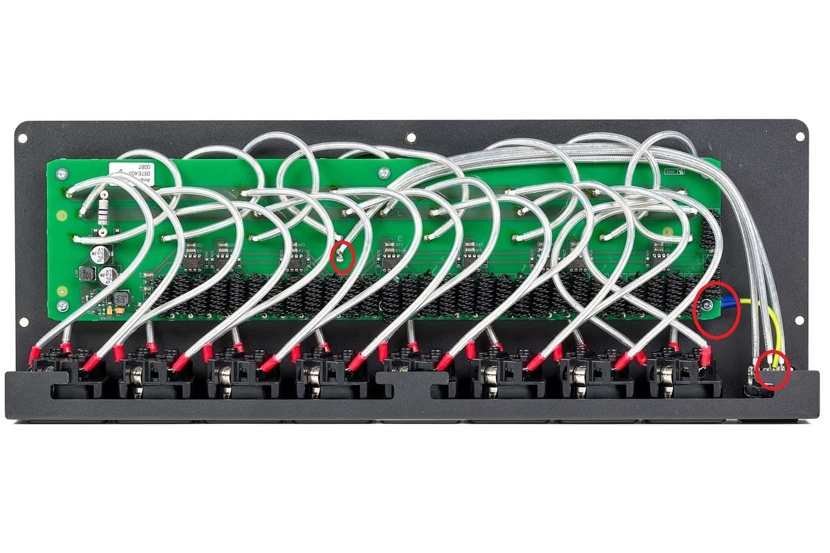

    Hvorfor brukes det to ledninger for jord her, er det dette som de kaller "Star Ground"? Om alle disse "blyant-spolene" er koblet imot jord over alt, så er det jo ganske tilfeldig hvor jordingen går så da får man et juletre med jord.
    Armand
    13.08.2005
    3.675
    9.944
    Kongsberg
    Vis vedlegget 891578
    Er det noen som har et slikt filter så tar jeg gjerne en analyse av det.

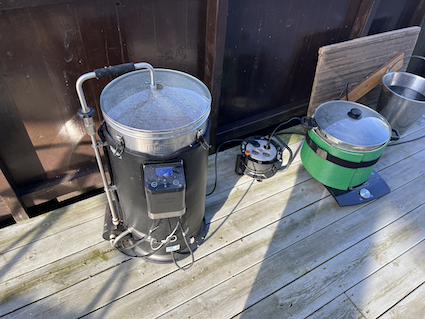

    Kjører akkurat nå mesking, blir en NEIPA til påske, men er usikker på strømmen og eventuelle forstyrrelser, burde jeg få tak i noen Tesla coils for rundere smak?
    Vis vedlegget 891892
    Hvis du har en god vitenskapelig metode for å objektivt måle rundere smak og fjerne eventuelle andre feilkilder i et test/produksjonsoppsett, er det jo bare å sette opp to paralelle tester med og uten strømtiltak som eventuelt kan avdekke om det kan og vil utgjøre noen forskjeller..

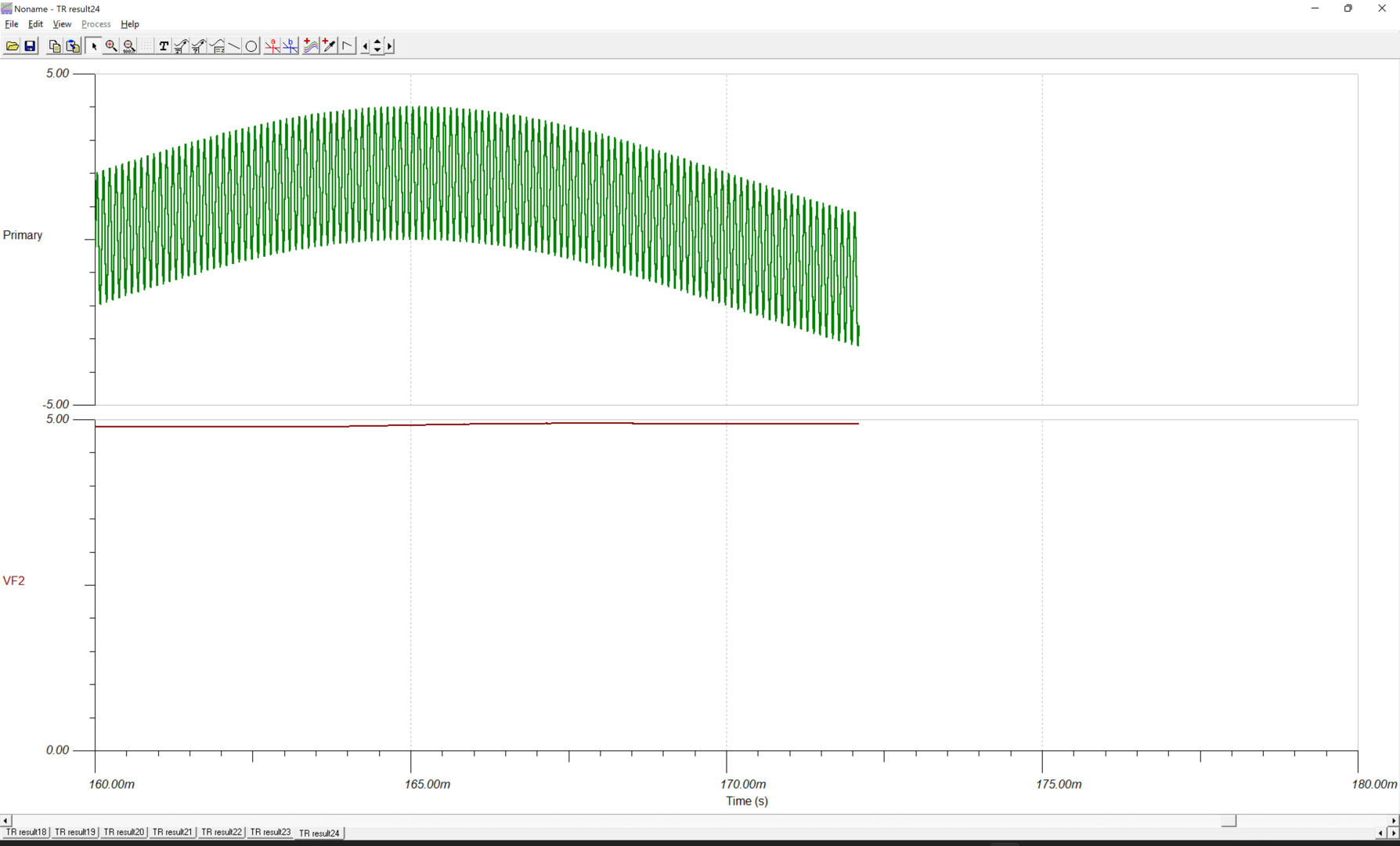

    Hvis vi lager den enkleste strømforsyningen vi kan lage, en kondensator etter en likeretter og transformator. Også dytter vi på ikke mindre enn 100% forvrengning ved 10kHz, null utgangsimpedans og ingen reaktivitet i kabler og slikt og en ideell trafo, så vi får absolutt alt presset gjennom og ender med et totalt usannsynlig worst case scenario ganger tusen... Da burde vi vel i det minste få litt problemer med spenningen ut?
    Øverst ser vi altså 50Hz + 10kHz med samme amplitude. Nederst ser vi DC ut, i det den er i ferd med å stabilisere seg etter 170ms. Vi kan skimte spor av 50Hz, men hvor i all verden er det blitt av 10kHz som vi har 100% av i tillegg? Vi ser jo på input at vi har 100%?
    Vel, som et par stk tidligere har forsøkt å påpeke. Dette er virkelig ikke vanskelig. Det er ikke en gang litt komplisert.
    Det ENESTE som kan komplisere dette er når en eller annen "supermannkonstruktør" tenker at "ah, vi trenger 100 000uF i strømforsyningen til denne preampen", fordi han rett og slett ikke forstår hva kondensatorenes impedans betyr for glattingen.
    Så da ender vi med: Kjøp en riktig konstruert preamp, eller kjøp en dritdyr en som er full av bøttekondensatorer, også en "strømrenser" i tillegg, fordi preampen ikke har lav nok impedans til å fikse dette selv.
    Edit: Glemte å sette "strømrenser" i anførselstegn enda en gang. Huff...

    Bare for å sette dette i perspektiv, hvis man har avvik av denne størrelsen vil det si at nettspenningen peaker på 677 V !!! Jeg tenker det er viktig å understreke dette så folk kanskje forstår hvor urealistisk dette er, og allikevel er det ikke spor av dette på sekundærsiden.
    Kan også legge til at det ikke gjør noen forskjell om man for eksempel velger 10 010 Hz, som er ikkeharmonisk, fordi funksjonen som glatter ikke er harmonisk av natur. Den tar alt.
    Og til slutt, jo høyere frekvens, jo lettere er det å bli kvitt dette fullstendig. Så hvis vi klarer å glatte 50Hz, da klarer vi å glatte absolutt alt over 50Hz.
    Om de varmeelementene drar litt strøm ville jeg spola ut hele skjøteledningen. Er ikke største problemet med den snelle typen du har der, men greit å ha som regel ved bruk av snelle. Er verre med de lukka i plast (de smelter å tar fyr med litt last over tid).
    Vis vedlegget 892278
    Ja, kommer ikke så godt fram på bildet men hele er rulla ut, drar 2000 W og det blir varmt. Hvis tråden er på snella, så får jeg faktisk en slik IPAZ Teslacoil. Hva med å forlange f.eks. 59.995 NOK for løsningen i det nevrotiske bryggemiljøet?
