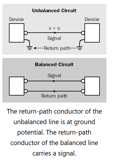

    En pickup består av en spole per kanal.
    En spole er ikke balansert.
    - For det første. En balansert overføring krever ikke en symetrisk kilde, kun at de to lederene som representerer den balanserte linjen har lik impedanse.
    - En spole er en iboende symetrisk kilde og dens spenning er ikke avhengig av en jordreferanse for å kunne måles og defineres.
    - Selv om en pickup skulle være koblet på en måte som skapte en usymmetri, feks at en av de pinnene som er merket negativ skulle være koblet mot gods i pickuphus, er det ikke dermed sagt at en pickup ikke kan dra nytte av en balansert linje. Så lenge man sikrer at pickuphus ikke kobles mot en definert felles jordreferanse, men holdes flytende.
    Å komme med at ingen pickup eller spole er balansert er bare feil og en total misforståelse av grunnleggende begreper.
    Stanley P. Lipshitz & John Vanderkooy, “The Balanced Phono Input”, AES Convention Paper 2130 (1984).
    “Since a phono cartridge is a floating source, it can be treated as a balanced transducer, and fed directly into a differential input stage.”
    Douglas Self, Small Signal Audio Design, 2nd ed. (2015), s. 598
    “A magnetic cartridge is a floating generator; either end of the coil may be grounded, or it may be used in a fully balanced configuration.”
    Morgan Jones, Valve Amplifiers, 4th ed. (2012), s. 493
    “A moving-magnet cartridge is a floating source with no inherent ground connection, so the designer may choose to ground one end or use a differential input.”

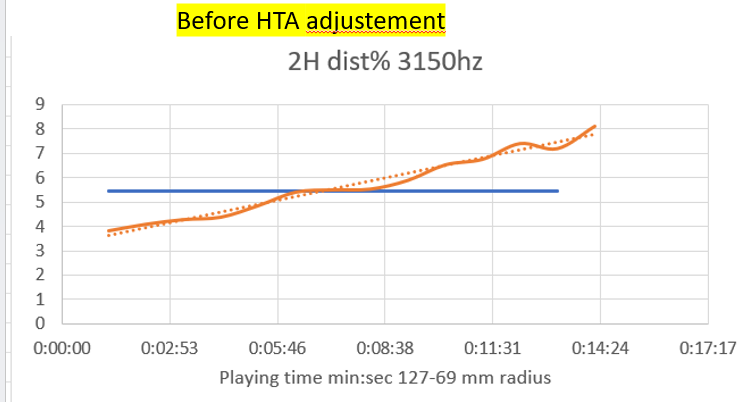

    Jeg har gjort samme eksperiment med et spor med 15 minutter 3150hz, får heller ikke den teoretiske kurven med 2 søkk med mine ML pickuper.
    kan få en hellende curve med antydning til ett søkk…Har antatt at det var fordi PU eller plate ikke er godt nok aligned
    får et slags minimum ved 111mm radius
    en annen plate og anna PU gav dette resultatet
    den som passer teorien best er denne... En liten justering av alignment, og hele kurven endrer seg. Har ikke klart å gjenskape dette faktisk..følsomt dette

    For å sitere hovedinnholdet av lenkene, du la ut: A cartridge is a floating source, an can be connected
    to a balanced input.
    Og nei....... dette er ikke "bare feil". Floating source og balanced source er ikke det samme.
    Om en pickup-spole skulle være ekte balansert, skulle den hatt uttak på midten av spolen som ref. til ground.
    Kan.... og skal/må er ikke det samme.
    Og hva skulle fordelen være egentlig??
    Om du ikke har brum eller støy ved single ended input i riaa, er det eneste du gjør å vaskeliggjøre/fordyre prosessen.
    Hvis din "floating source" skal ha perfekte betingelser for ikke å forskyve det flytende mittpunktet, må alle 4
    forsterkerhalvdeler (2 til venstre og 2 til høyre) ha 100% matchede forsterkende og passive komponenter......
    Altså doppelt opp sammenliknet med en single-ended, som i forvejen ikke hadde problemer??
    Da spør jeg bare..... hvorfor??
    Det er en definisjon som ikke er korrekt og jeg er sikker på om du hadde tenkt litt grundigere på det hadde skjønt hvorfor.
    Det kan du godt si, men det avhenger ikke av kilden, men hvordan kilden er koblet.
    Det er et helt annet tema... Jeg synes vi skal skille teknikk fra behov.
    Ja, det er betingelsen for å ha en balansert transmisjon, uansett om du velger å låse kilde til en felles ref jord.
    Det er forøvrig inngangen som må være "perfekt" balansert, samt transmisjonlinjen. En spole uten midtuttak kobler alt i serie og opprettholder balansen naturlig, med et midtuttak derimot, introduserer du potensielt ytterligere en feilkilde og risikerer faktisk å forskyve balanseringen om man ikke er veldig presis med induktansefordelingen +/gnd/-.

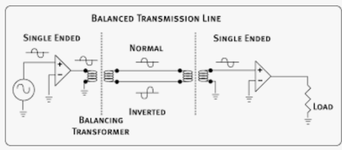

    Tenkte å legge dette scenario i denne tråden også, da den blir besøkt av et litt større publikum enn min egen tråd.
    På nettet finnes det mange forklaringer/visninger av hvordan man skal kable en stereo-pickup for å få den til å spille mono, men utrolig lite info om hvordan man forbinder en antikvert mono pickup til en vanlig stereo amp/preamp. Virker nesten som om det er prinsippet prøve/feile som er veien å gå.
    Dette er hva jeg endte opp med. Er jeg i nærheten av en korrekt måte å gjøre dette på?
