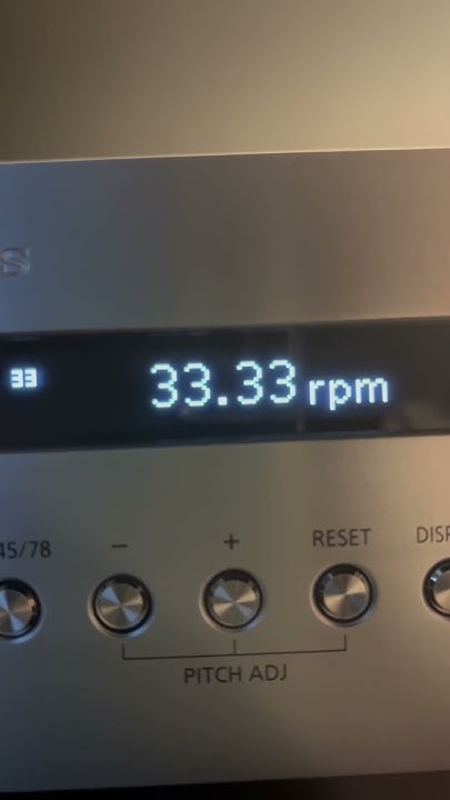

    Det er rpm speed & wow jeg bruker.
    Den stemmer lite overens mot waxwing.

    Jeg har veldig bra samsvar, kjør Waxwing flere runder og gjenta , første klikk har gjerne avvik, d n må få en hel runde. Mobilen plassert på en tapering over senterpinne

    Gjør akkurat det samme, når appen på.mobil viser "perfekt" så viser den +0.7% på waxwing.

    Om det er der er samme avvik på flere plater vil jeg tro mobilen er den som avviker,, stroboskopplate neste...,,
