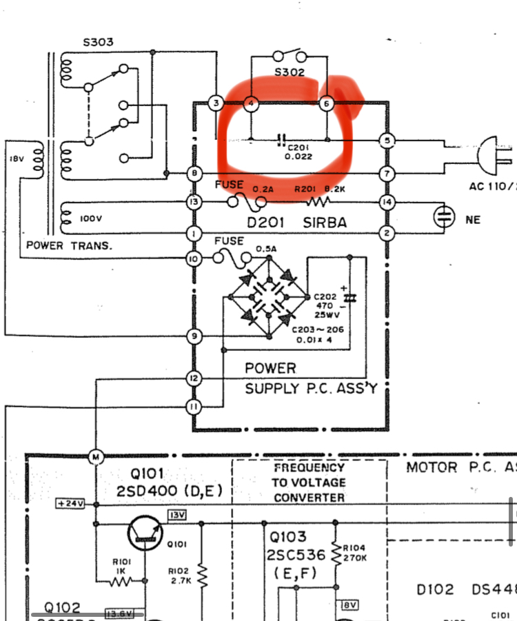

    Min Fisher skrur seg på og av "i armen" så den lever "sitt eget liv". Min manuell spiller står alltid på.
    Balle Clorin
    19.06.2012
    11.974
    11.947
    Stemmer det, man min Fisher har også en slik start.
    Hjelper det å skru ned volumet?
    KJ
    10.10.2004
    11.734
    5.535
    ^ det er vel en nettbryter koblet til armen, og det kan oppstå gnister i denne som gir pop i høyttalerne. Vanligvis er det montert et dempeledd over disse bryterne, en liten kondensator og ev en motstand. Det kan hende at det hjelper å sette inn / bytte dempeleddet.
    KJ
    Balle Clorin
    19.06.2012
    11.974
    11.947
    Ja, det er denne , men de pleier ikke å ryke vel?
    Jeg ville skrudd ned volumet ved start av rotasjon, eventuelt prøve å flytte RIAA litt først.
    Men det er ikke nødvendigvis noe som krever reparasjon, men hvilken som helt elektroservice han klare dette. Problemet kan være at platetallerkenen ikke lar seg løfte av før man snur spilleren på hodet for å komme til. Da kan man tape tallerkenen fast og snu spilleren med tallerken på.

    ssnht
    15.11.2004
    465
    62
    Vis vedlegget 1141717
    Vis vedlegget 1141718
    Den har gått på 2 av mine luxman preer, cl 32,c 300, så det går an 😀

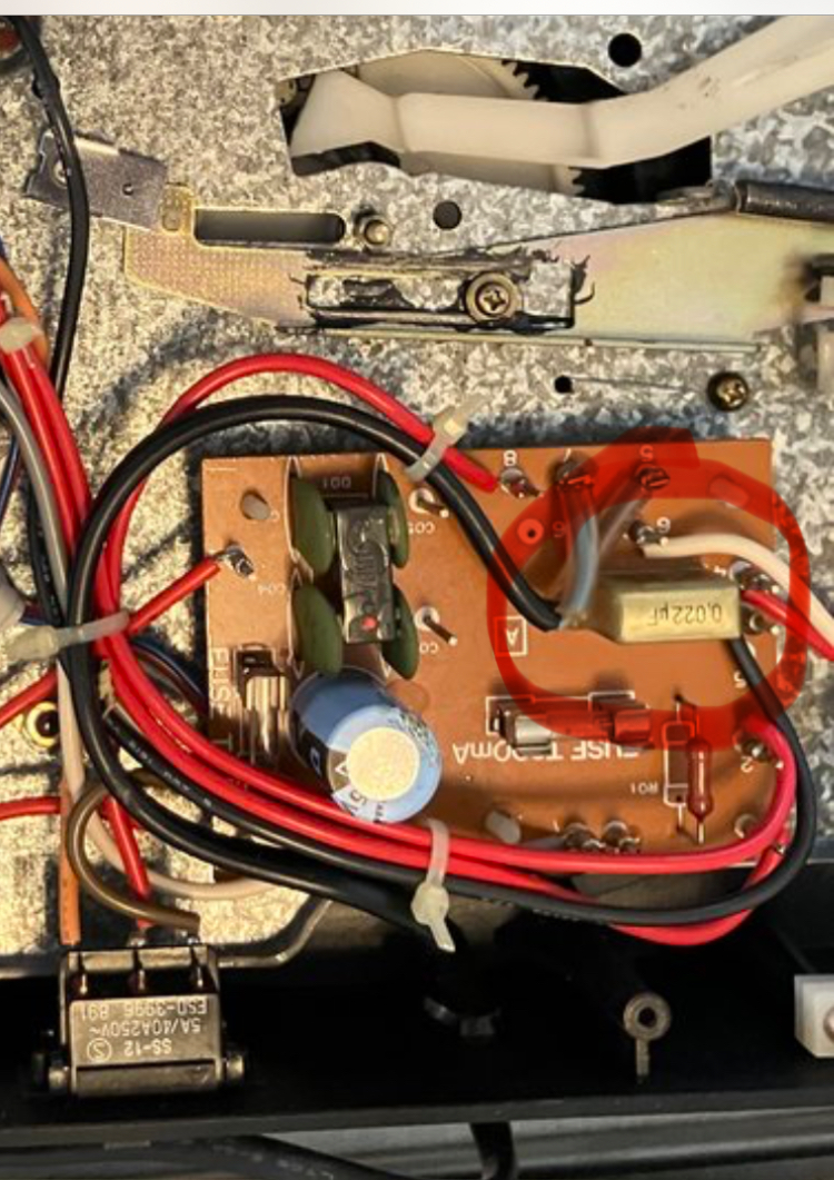

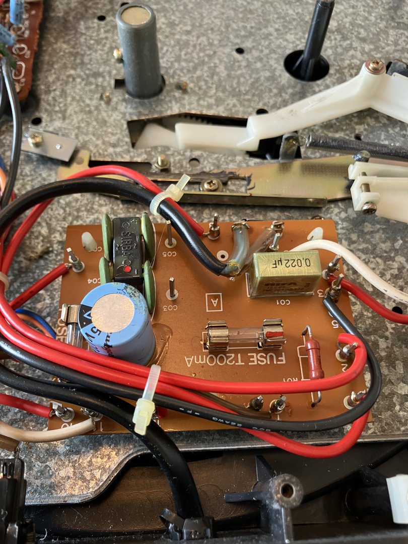

    PeriodeLytter
    26.02.2013
    5.054
    5.125
    Akkurat denne type RIFA kondensatorene er bare å få byttet ut. Dem eldes ikke med stil. Selv helt ubrukte eksemplarer ekspanderer og sprekker epoxy kapslingen etter noen tiår. Jeg har gjort tabben et par ganger å kjøpe helt identiske fra Mouser men har nå lært at det er bedre å finne andre ekvivalenter.
    KJ
    10.10.2004
    11.734
    5.535
    Vis vedlegget 1141740
    Bare husk at det SKAL være en X2 [EDIT: eller Y2] kondensator. X2 [EDIT: og Y2] er en type kondensator som er ment til nettspenning.
    EDIT: https://www.allaboutcircuits.com/technical-articles/safety-capacitor-class-x-and-class-y-capacitors/
