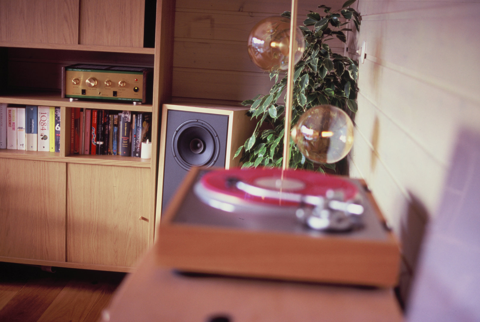

    PENT! et møblert hjem...
    Lang vei til forsterker? eller har du RIAA under spiller?
    Balle Clorin
    19.06.2012
    11.970
    11.941
    Hvilke høyttalere har de der, ser ut som lettdrevne greier, og Leben er sikkert nydelig til …
    32.988
    31.320
    Vi har en Vis meg racket ditt-tråd, men jeg vet ikke om vi har en curated Vakkert interiør med hifi-tråd. En slik bør vi ha, helt uten Smaken er som baken-tøys. @SimSVa sitt bilde burde åpne den.
    SimSVa
    14.01.2016
    56
    296
    For et voldsomt hyggelig kompliment da! Har jo tenkt en del, og handlet deretter, for å få til noe jeg synes både ser og høres fint ut, så gøy at andre også mener det er noe estetisk ålreit der. Så får dere bare ta meg på ordet at det låter bra ;) vet ikke om jeg tør å starte en slik tråd med eget anlegg som første post 😅

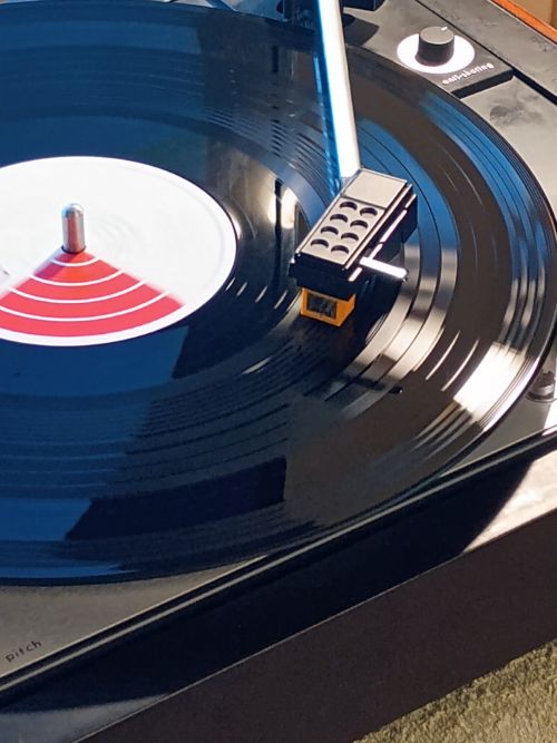

    Se hva som dukket opp her i går kveld...
    Kjører nå med en V15III SAS-B, også spiller ny fra Dacapo, i Mayware FormulaIV-arma. Bare gått et par timer ennå, så ingen testplate kjørt.
    Det eneste lett irriterende er at Android-en bruker flere minutter på å koble opp (som vist, Waxwing connecting...).
    I stedet for den selvbygde EAR 834.klonen, som jeg mistenker å overstyre inngangen på Topping pre-en jeg bruker nå, mens Freya+en er til service for trøbbel med fjernkontrollen.

    Har en på vei jeg også. Hvorfor er den så treg til å koble seg til? Gjelder det både Android og iOS?
    berxter
    17.01.2007
    6.315
    5.299
    Aner ikke hvorfor. Det er godt mulig at jeg er søkke dum; uvant med BT og Android som jeg er. Når den først er koblet opp er forbindelsen solid. Avstanden mellom meg og WW er ca 3m.
