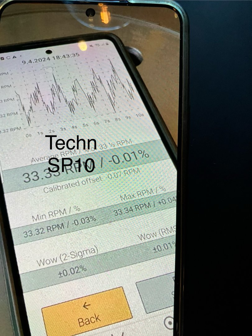

    Da får vi klare oss med en SP-10..
    Vis vedlegget 1095304
    Technics er ikke noe å ha for de som liker litt variasjon i hverdagen..

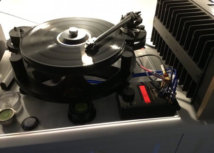

    Ta kontakt i Puffin tråden om det er noe . En Ortofon testplate i tillegg lar deg sjekke og sette kanalbalanse og Azimuth og RPM og antiskate …og klipping indikator hjelper deg å sette riktig gain også.
    Jeg har standard jordingskabel fra platespiller og til Puffin/Waxwing og derfra til preamp. Og så Toslink fra Puffin/Waxwing inn på preamp Toslink inn. Har analog også til preamp om jeg vil, har den koblet opp men bruker den ikke. Holder SUT og Puffin vekk fra trafoer i nabo apparat.Waxwing er enda lettere å plassere optimalt.Støygulvet er -85db, dvs kan knapt høreom anlegget er på eller ikke med øret inne i høyttaleren .Lykke til òg grattis.
