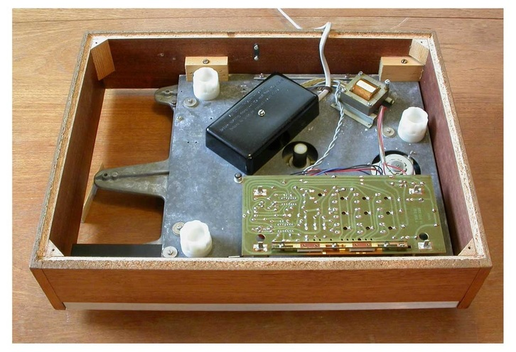

    Ang. lineær AC-DC-strømforskyning med vanlig trafo vs SMPSU til platespillere og for den saks skyld til phonoforstekrere
    Det er i denne sammenheng viktig å være oppmerksom på at RIAA EQ innebærer at 50 Hz forsterkes ca. 100X mer enn 20k Hz.
    Et av problemene med ei lineær strømforskyning med vanlig transformator er lavfrekvent støy, magentisk og mekanisk ved 50 Hz og elektrisk ripple ved 100Hz og multipler av 50Hz, dvs i det omrdået der RIAA EQ gir mest forsterkning. Magnetisk og mekanisk støy fra transformatoren kan være vanskelig å få bukt med. Den magnetiske støyen smitter fort over i signalledningene fra PU eller over i signalkretsene i en phonoforsterker. Det er derfor god latin å ha ekstern transformator/lineær stømforskyning for både platesnurre og phonoforsterkeren. Med ekstern transformator og lang nok ledning så unngår man i stor grad mekanisk og magnetisk støy ved å plassere transformatoren lengs mulig unna resten, og problemet reduseres i stor grad til å dempe elektrisk støy mest mulig. Å ha ei lineær strømforsyning innenbords i en platespiller eller phonoforsterker er å be om brum.
    Det er i og for seg mange potensielle problemer med SPMSU. De kan være upålitelige støysendere som bidrar til store mengder elektrisk og EMI/RFI-støy, både oppstrøms, nedstrøms og ut i omgivelsene. Men de kan også konstrueres slik at dette ikke er vesentlige problemer, til og med slik at strømforskyningens støy i frekvensområdet 20-20kHz, dvs hørbare frekvenser, er langt mindre enn for en «typisk» linær strømforskyning. En SMPSU kan på mange måter sees på som en støyskifter, som skifter støyen fra frekvensen til nettspenningen (og multipler av denne), og opp til området til brytefrekvensen for strømforskyningen, som typisk kan være i området 50k - 500k Hz, dvs til frekvensområder utenfor hørbare frekvenser og der RIAA EQ har lav forsterkning. Elektrisk støy i dette området er også noe lettere å dempe enn elektrisk støy som skyldes nettfrekvensen. Noen SMPSUer har effekfaktorregulering på inngangen (nettspenning inn). Effektfaktorregulering gir to ting, 1) en nær resistiv belastning av strømnettet (i motsetning til en lineær strømforskyning), og 2) spenningsregulering av nettspenning inn, slik at strømforsknyingen er mindre påvirket av variasjoner i nettspenningen og ofte slik at strømforskyningen automatisk takler alle lands typiske nettspenninger (og nettfrekvenser) med variasjoner (f.eks. 80 - 265 VAC). Med en god SMPSU innenbords i en platespiller eller phonoforsterker er det mindre fare for problemer med støy og brum, sammenliknet med ei god lineær strømforsyning med vanlig transformator.
    KJ
    Sevald
    Avviker.
    27.02.2005
    11.023
    29.807
    Aksdal, Rogaland
    Jeg kan ikke si at jeg har kunnskapen som @KJ ser ut til å ha. Men hvis det du skriver om psu et riktig, så var kanskje ikke min Clearaudio smart power 24 v som har batteridrift så dum allikevel….
    Proethifi
    14.04.2023
    1.707
    2.206

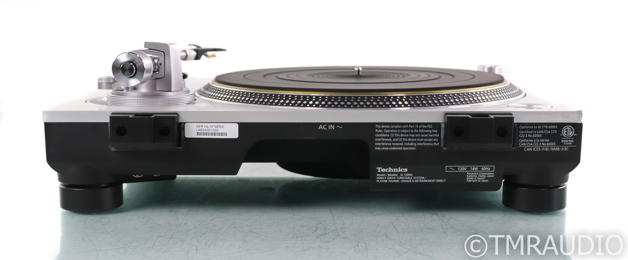

    Technichsen SL-1200G har vekselstrøm rett inn i platespilleren, men på den andres siden av spilleren i forhold til RCA og tonearm. Blir ikke så mye «brom» på den.
    KJ
    10.10.2004
    11.729
    5.529
    Vis vedlegget 1112495
    Den har så vidt jeg vet også SMPSU.
    EDIT jf GR2: https://www.technics.com/uk/products/grand-class/turntables/sl-1200gr2.html
    Low-Noise Switching Circuit
    By incorporating a high-speed switching power supply, we guarantee a consistently stable power capacity with minimal ripple and humming. This smart utilisation of a switching power supply in our turntable design not only eradicates the necessity for a large transformer but also eliminates the need for additional measures to counteract mechanical vibrations. Moreover, operating at a switching frequency exceeding 100 kHz ensures that any potential noise is confined, preserving the full bandwidth of the music playback for an uninterrupted and superior listening experience.

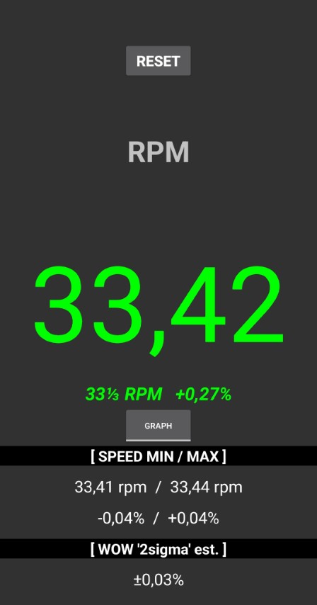

    Noen spillere spiller jevnt og trutt enten litt for fort eller litt for sakte.
    Det er mulig at beltet som skal skiftes ut fungerer veldig bra, men det
    er også 45 år siden spilleren ble montert på fabrikken.....
    Apper er kjekt og mange har postet sine resultater, men hvilken app
    bør man bruke? Testet et par av de som ser flere bruker og blir litt i tvil.
    Vedlagte tester er utført på 1 "referansespiller" med DD Quartz
    og 2 mobiltelefoner, men er det vanlig med så store avvik?
