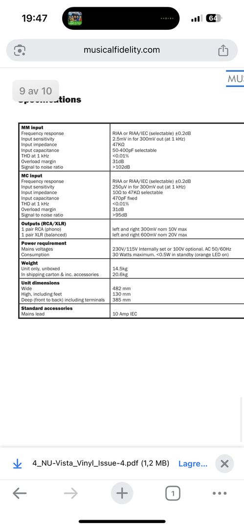

Ville denne klare å takle så lav output?
Skjønner ikke helt beskrivelsen, men det finnes hvertfall en +6db knapp. Vet ikke om det er i tillegg til +6db ved bruk av xlr.
Vis vedlegget 1116510
Takler og takler fru Blom ... lyd blir det.
Det er et spørsmål om signalnivå ut til resten av husalteret og hvor mye praktisk signal støyforhold som er igjen.
Med 180 µV inn og 300mV/250µV = 1200X / 61 dB forsterking får du 216 mV ut av phonoforsterkeren. Ca en tidel (-20dB) av nominelt nivå fra gammeldagse CD spillere og DACer.
Når det gjelder signal støyforhold så er også Musical Fidelity sine tall mer villedende enn veiledende (i likehet med majoriteten av aktuelle produsenter) med
mindre de bruker gode transformatorer til å jekke opp spenningen på MC-inngangen. Gitt at det er "elektronisk" forsterkning så står ikke spesifikasjonen for SN på 95 dB i et rimelig forhold til den nominelle spesifikasjonen for signal inn 250 µV eller ut 300 mV. Dersom jeg skal tippe så står den i forhold til maksimal signalspenning ut 10V og er a-vektet. Dersom spec. er ift. 10V ut så innebærer det et praktisk og mer realistisk signal støyforhold med 250 µV inn / 300mV ut på ca 65 dB. Trekk så fra 3 dB for forskjellen ned til en PU med 180 µV ut, så har vi et realistisk signal støyforhold på 62 dB.
