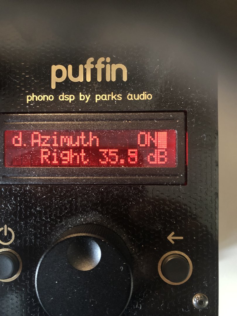

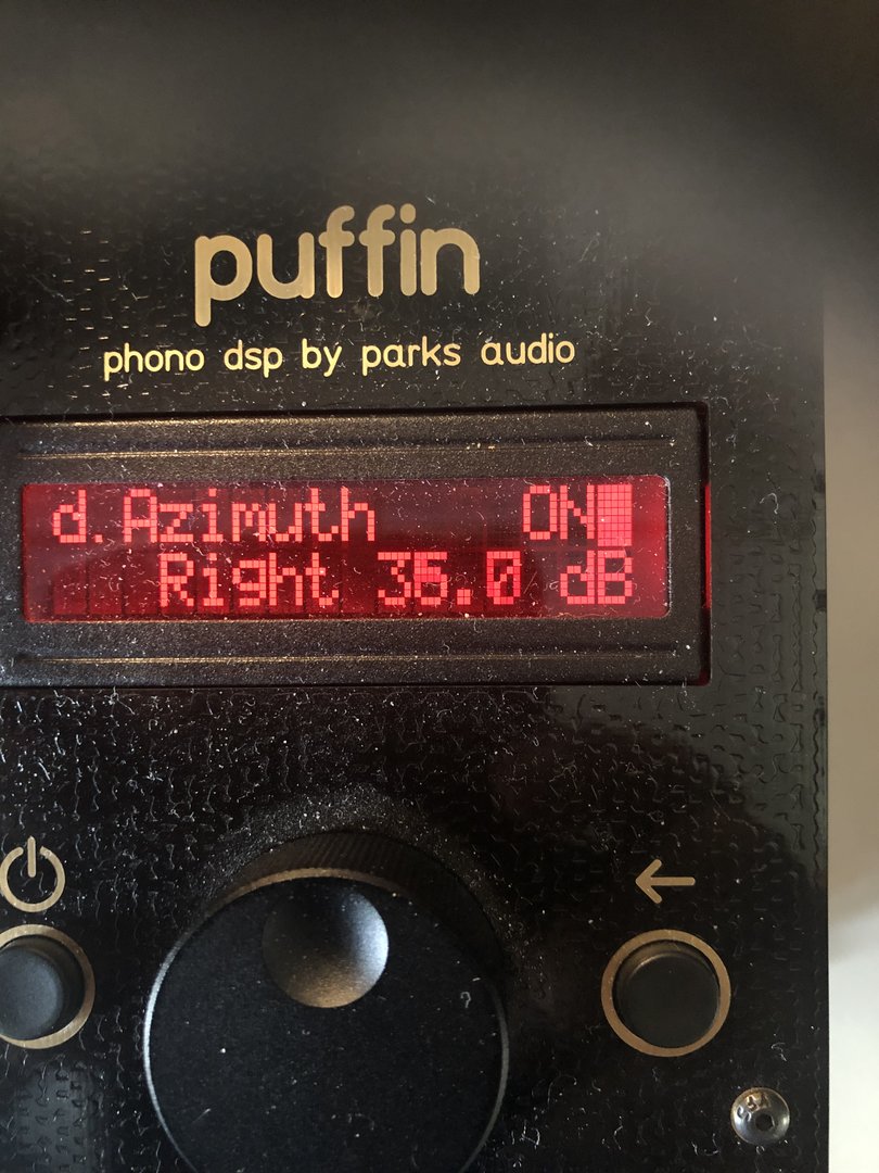

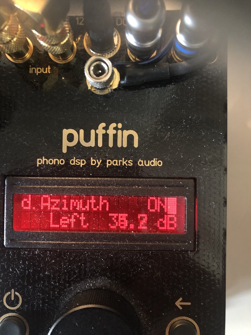

    VU meter på phono og presisjonsjustering på arm fikser Azmituth på et blunk :cool:
    Kult, men vi stakkrs Fattigfolk må klare oss med digital vinyl og plastbiter. Men det blir da kanalseparasjon på -35.0 og -35.2dB;)
    PS Slett ikke alle testplater har så bra separasjon, Ortofon og Ultimate Analog test record har det.
    33.114
    31.660
    Huff, det må være fælt å være fattig! Kjekk boks, Puffin.
    Jeg digitaliserer det jomfruelige signalet fra min analoge phonoforsterker i en alt for billig Yamaha WXC-50 (Ikke rart at her låter som det gjør) og bruker softwaren til RME-lydkortet når jeg justerer pickup.

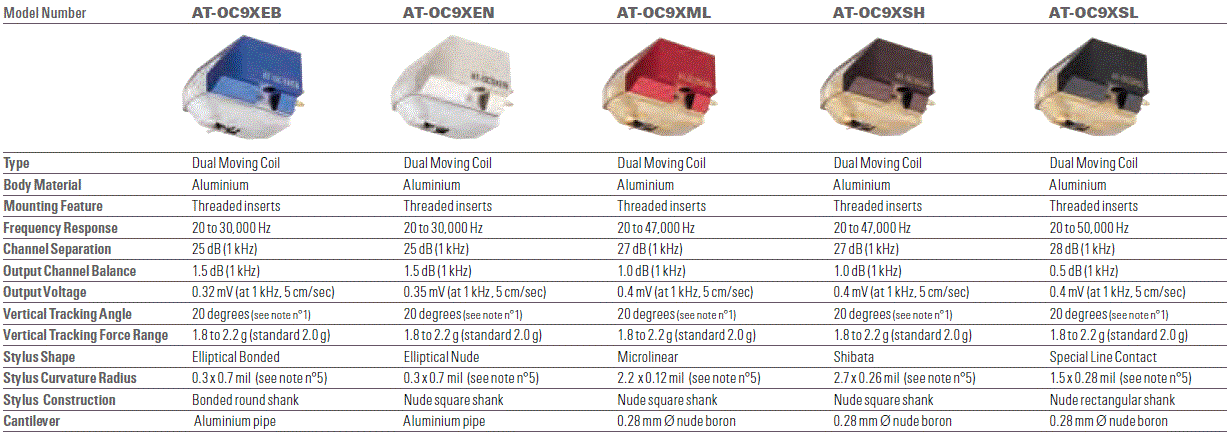

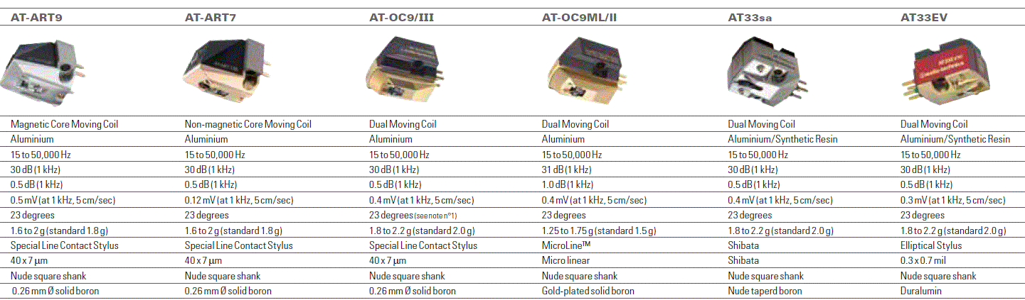

    Hvor god kan en pickup egentlig bli?
    Har fundert på min neste PU og har tittet litt på de tekniske spesifikasjonene ,selv om de sier på langt nær alt, viser det seg at det er vanskelig å finne noen som oppgis som bedre enn 30db kanalseparasjon, 0.5db kanalbalanse og sporing 90u, uansett pris. ( Nå er jo sporing egentlig alt over 70 sjelden nødvendig på musikk).
    Og Audio-Tecnicas specifikasjoner på den gamle OC9 serien var bedre enn de nye. Min ATOC9ML/II har spec 31db kanalseparasjon og balanse 1db, mens jeg måler den til 35 og balansen til 0.5, den nye specen på AT-OC9XLM har >27db /1..
    Det rare er at det er ikke mange som er bedre en dette selv til 10-100 ganger prisen. Det er svindyre PU til 50-100k og over oppgir kanalseperasjon på 25 db, og balanse på 1 db , . Burde man ikke kunne forvente noe bedre for en formue på en PU ? feks 32+separasjon og 0.3-0.5 db balanse og sporing 80um?
    Det er jo knapt noen av topp PUen som egentlig har bedre målt stereoperspektiv og balanse bedre enn en AT MC til 5-6 k.
    Det er PU som koster 4 ganger mer enn en annen men har dårligere seperasjon og balanse, dårligere nål og dårligere materialer. Det er ikke så lett å navigere i dete markedet...:confused:
    Mistenker at fellesnevneren er at det er samme nålleverandør og de setter begrensningen.Men om man betaler 50k+ for en PU ville jeg forvente å få toppsorteringer, samt noe annet en aluminium nålefane.
    Tror jeg likegodt kan holde meg i de lavere luftlag ang PUer.. vi får se...
    Men det er da iallafall bra at produsentene oppgir data på PU sine, andre deler av Hihfi brasjer skjuler datane sine..

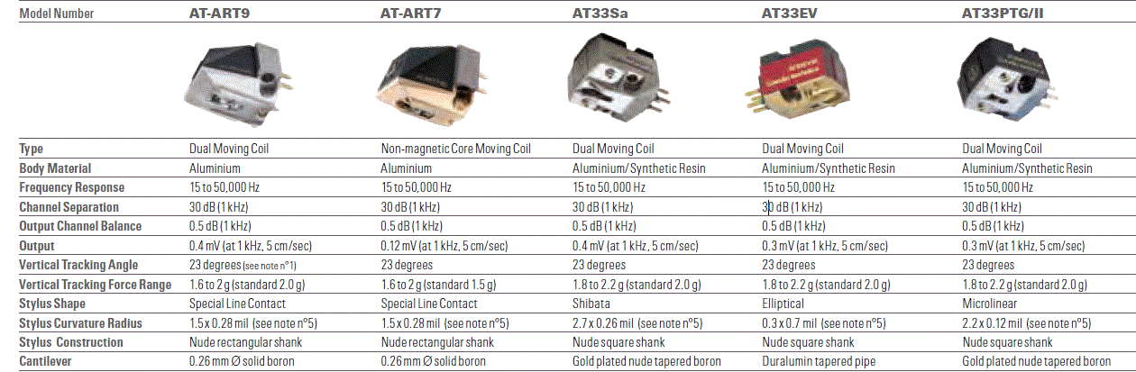

    Er det noen som vet om en god MC PU til 5-6k som har kanalseparasjon 30+ og balanse <0.5db ?Utenom AT?
    Og helst med nålefane i Bor og Microridge sliping
    Noe i Sumiko familien kanksje, men dobbelt så mye som jeg tenkte å bruke,,,
    SUMIKO BLUE POINT SPECIAL EVO III - Oslo Hifi Center
    JMM
    Slava Ukraini!
    27.11.2016
    10.564
    12.543
    Fredrikstad
    Er ikke obspa andre enn de nevnte, men så er det også lenge, lenge siden jeg kikket noe videre. Tviler på at specs har blitt bedre siden sist, det har nok utelukkende blitt dyrere å være med på leken.
    Stygt redd for at en OC9xx eller AT33PTG/II gir deg/oss 98.976% av det en pickup faktisk kan yte, eller av det noen produsent er villig til å bry seg med å produsere, per i dag.

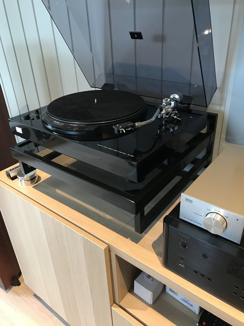

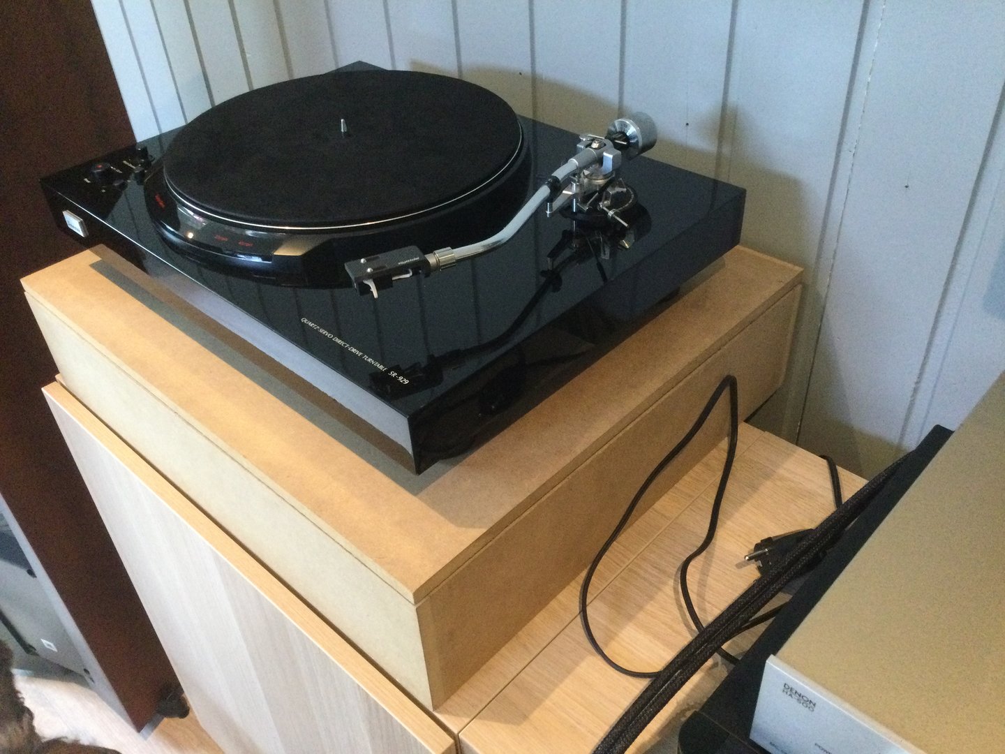

    Har byttet høytalere. Nå ble det brumlebass i elementene når jeg «drar på litt» bedre med lokk nede. Noen lure ideer om hva jeg bør gjøre?(uten å bytte hele riggen)
    Balle Clorin
    19.06.2012
    12.027
    12.040
    Fjern hele lokket, og ha myke føtter,, myk isolasjon under spiller, bruke rumble filter hvis du har.
    Kan hende at veggefeste er værre enn å stå på benken, om veggen rister
    S
    Slettet medlem 32125
    Kan prøve å fjerne lokket først. Har fire squash baller som jeg kan sette under føttene? Rumle filter? Hva er det…🙄

    Så det er ikke luft i bevegelse som treffer arm/spiller?

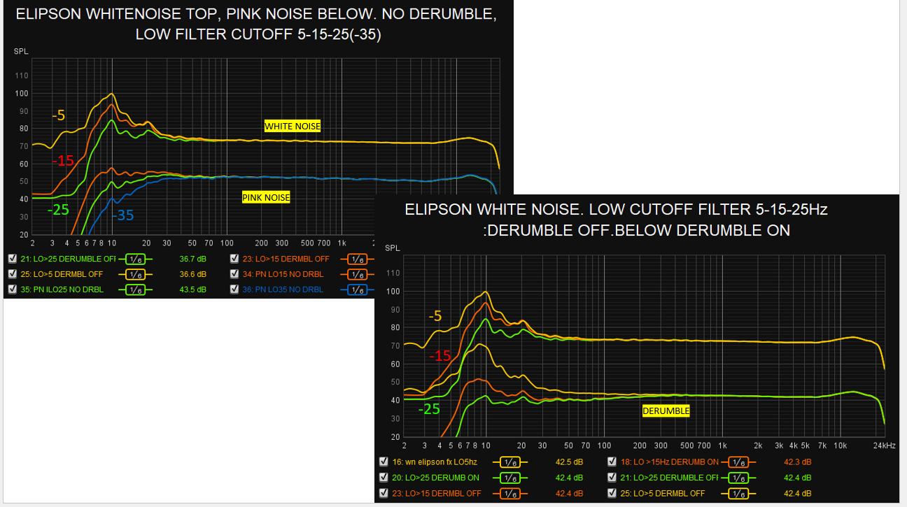

    Det er helt frivillig hva du velger å gjøre. Ingenting, eller Analog Seduction sitt KAB rumble filter, eller Puffin,:
    Men du kan faktisk bruke Puffin som kun rumble filter eventuelt også DSP/Eq og ingen RIAA og derfra rett inn i Head ampen eller hoppe over den og inn i Rotelens RIAA inngang... men Rumble filteret fra Analogseduction blir jo billigere...
    og får fine tilbakemeldinger
    I have the KAB subsonic filter in my system and it works like a charm. It completely eliminated the woofer pumping and in so doing not only improved the bass but opened up the midrange. This a powered filter.
    Balle Clorin
    19.06.2012
    12.027
    12.040
    Fantastisk at du har målinger av absolutt alle funksjoner på Puffin! Gjør livet for oss med lundefugler svært enkelt.
    Kan nevne at målinger jeg ikke har tatt vare på viser at man må sette "HI" Cut til 48k for ikke å få for tidlig avrulling under 20k.... HI på 20k gir avrulling lenge før. Lyttemessig er det barede yngste av oss som vil merke forskjellen...

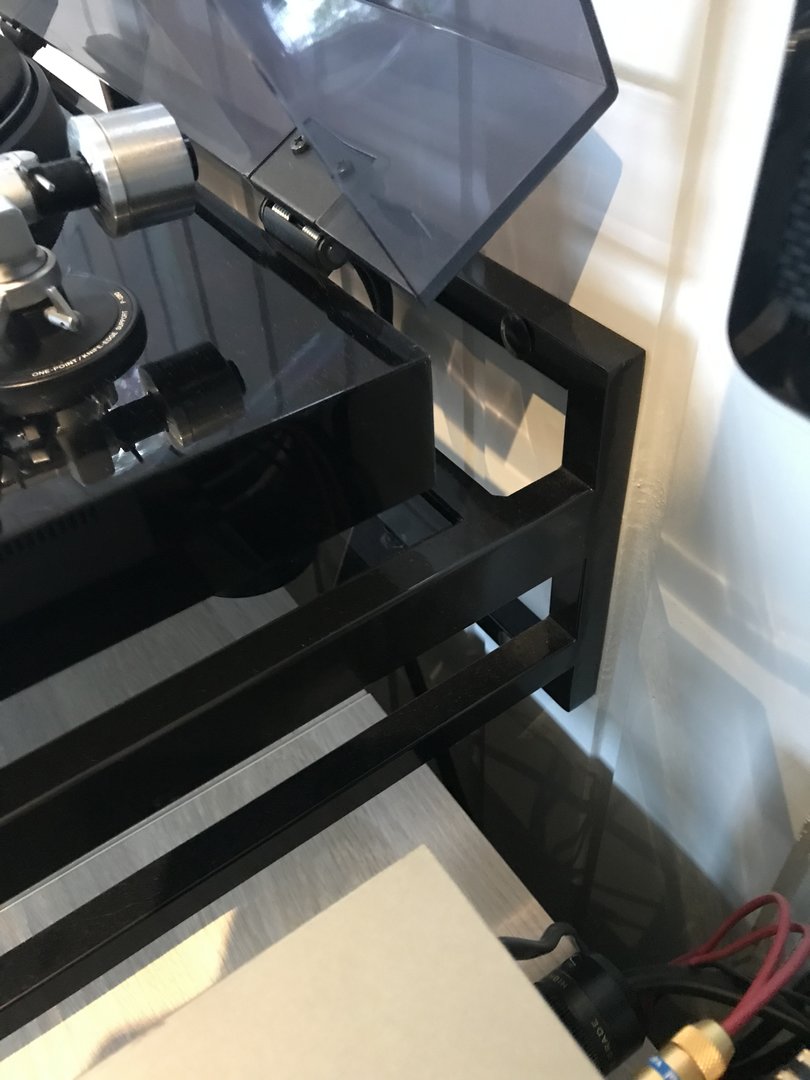

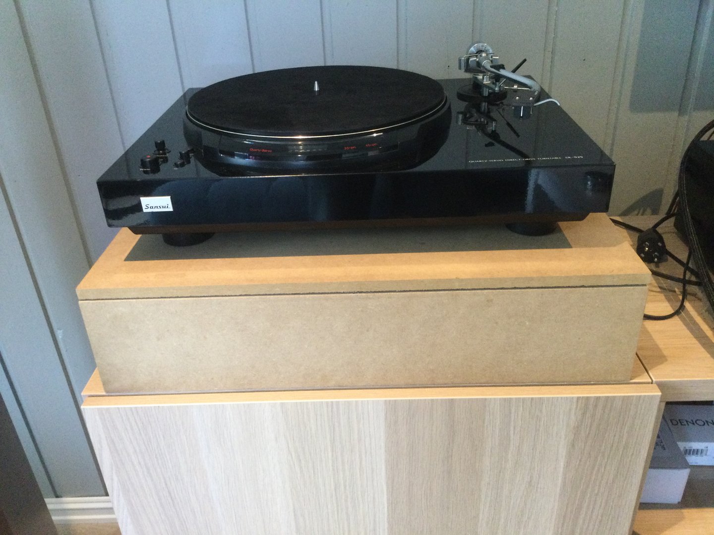

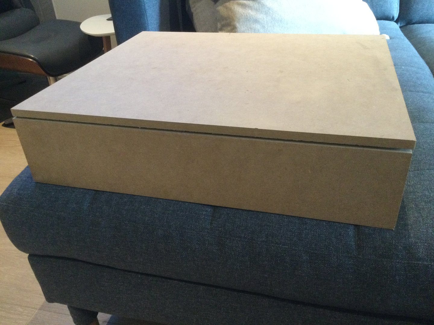

    Hadde denne «sand kassa» fylt med gummi kuler. Var en eller annen kar her på sentralen som kom på døra med den for litt over ett år siden…husker ikke hvem. Fjernet vegghylle. Skal testes litt nå.
