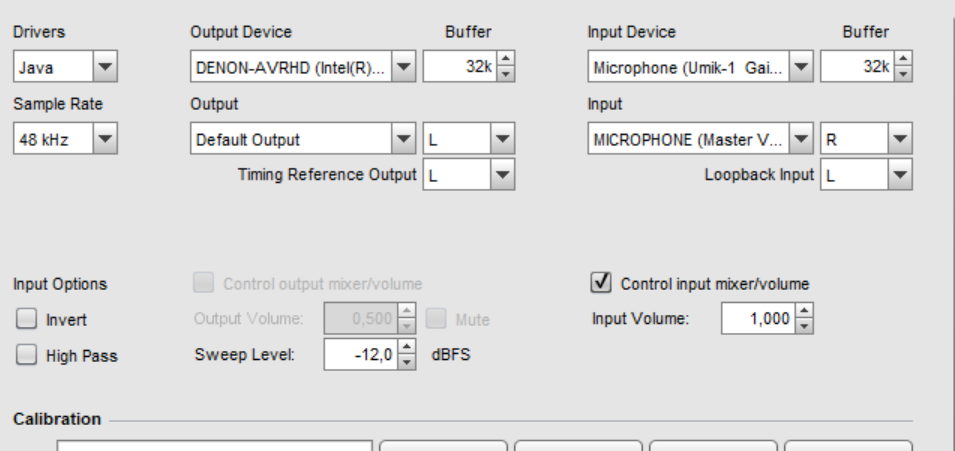

    Føler meg som en idiot nå, og håper noen kan få meg og REW til å bli venner. Jeg brukte i mange år brukt Fuzzmeasure for mac, men ikke siden jeg droppet aktiv deling og gikk for ferdigsnekrede høyttalere. Så kom multikanal dillen, og da ble det korreksjon via Audyssey app og Denon X8500. Men siden jeg har flere subber tenkte jeg at en kalibrering med REW og minidsp kunne gjøre ting enda bedre. Fant så frem en gammel minidsp 2x4 og en kalibrert mic samt et e-mu 04040 usb lydkort. Dette klarte jeg ikke få noen fornuftige resultater ut av, så jeg kjøpte en UMIK-1 og en 2x4HD. Koblet opp dette i dag, og det samme skjer. Det virker ikke som det registreres lyd under 80Hz i det hele tatt, Har forsøkt fra sub ut, samt front ut fra receiver. Høyttalere på large. Delefilter i minidsp er bypassed. Noen smartere enn meg som kan fortelle hvorfor dette skjer? Bildet er begge subber, en foran og en bak i rommet. Tatt fra front L, pure direct.
    vidarje
    24.10.2009
    5.839
    4.311
    Rasta
    Under preferences i REW, har du satt input og output device riktig?

    Hører du noe under 80Hz når du gjør målingene?
    stianG
    705
    863
    Er rimelig sikker på at innstillingene er ok. Bruker forresten java drivere som jeg har forstått er ok til sub målinger. Kan gjøre et forsøk med asio4all, og også med en annen kilde.
    Det er absolutt lyd under 80Hz. Kjørte en ny runde med Audyssey nå, og det er definitivtt liv i begge subber.

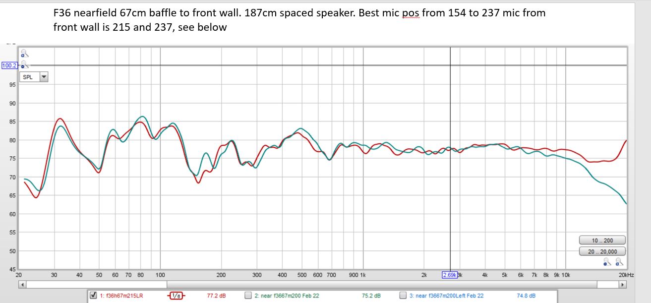

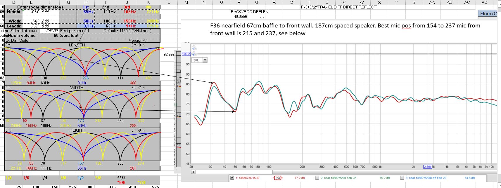

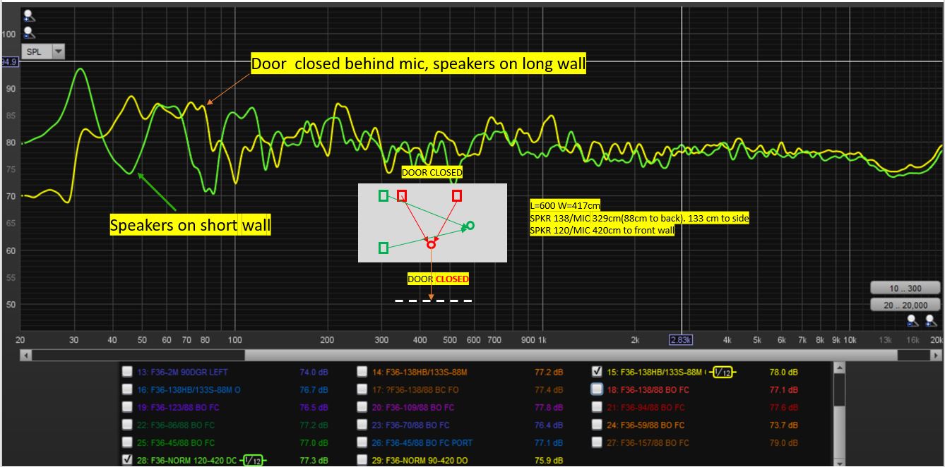

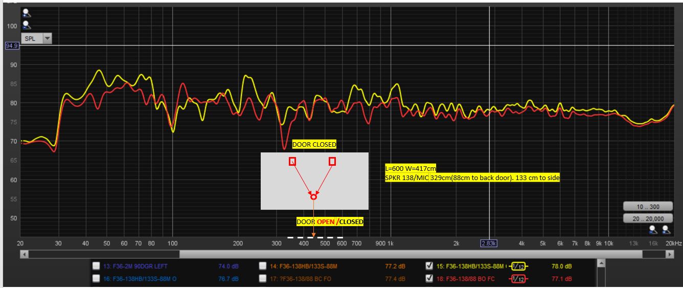

    En liten måleøkt idag gav meg anleding til å sjekke alternativ oppsett av høyttalere. Rommet langt fra gunstig med målene: avrundet ca 6m langt 4m bredt og 3 m takhøyde, Ugunstige dimensjonsforholdstall altså. Spiller idag i lengderetingen men høyttaler på kortveggen og har store svinginger i bassen, prøvde med en høyttaler satt opp opp LANGveggen og det gir mye jevner bass , akkurat som REW room simulator også viste..
    Krever en større ombygging ,dette men å lytte på langveggen er nå et mål å jobbe for.. bruker heller penger på det, enn endringer i anlegget...
    Her ser maneffekt av høyttaler på kortvegg, og langvegg oppstilling..
    Med langvegg oppstilling får jeg en kansellering ved 98 Hz og rimelig jevn bass fra 40-80Hz et viktig område. med høyttaler på kortvegg peaker på 30-60-100 og daler på 45 0g 80. ikke bra. 1/12 dels glatting for å vise detaljer
    Og så kan jeg åpne døren til TVstuen bak lytteposisjon og få 5m til neste vegg, det blir ende bedre. En ny dipp ved 300Hz jeg å forske på
    Med standard 1/6 glatting blir forskjellen mellom kortvegg(grønn) og optimal langevegg (rød) betydelig
    Tror dette kan bli riktig så bra, så drømmen oim bedre høyttaler er lagt på hyllen, nå er det drømmen om endret rominndeling som gjelder. Akustikken ruler...
    PS ingen romkorreksjon eler DSP er brukt på disse målingene.

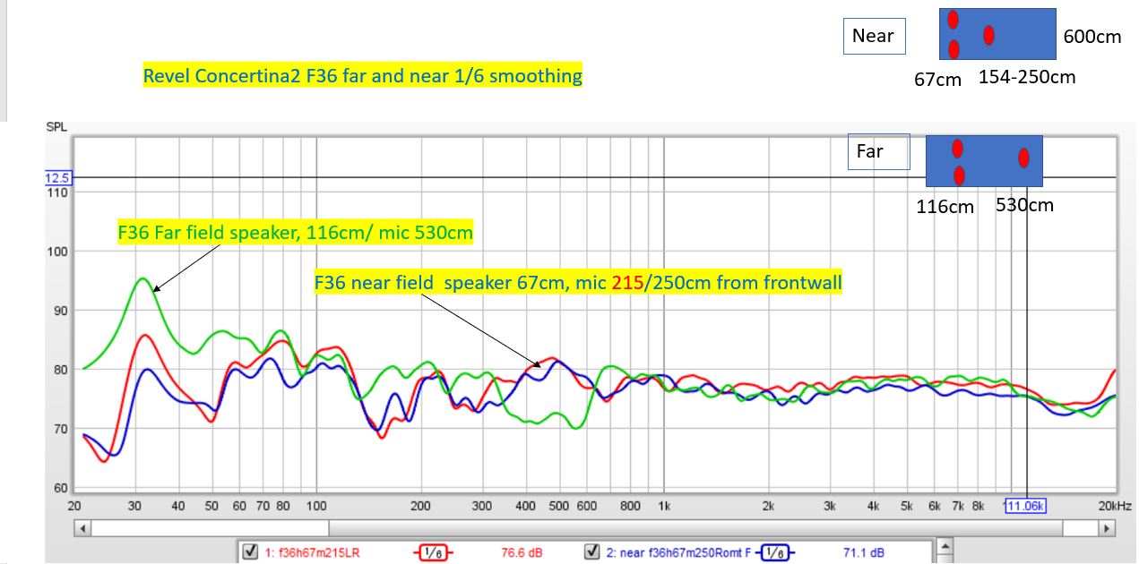

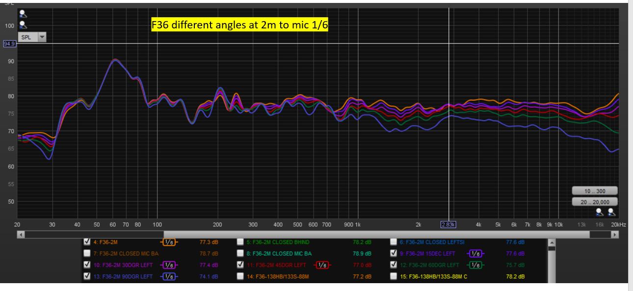

    Når jeg først var i gange sjekket jeg spredingen på min høyttaler ved å dreie en høyttaler fra 0 til 90 grader mot mikrofon( 2m avstand)
    Kurven blir påvirket av rommet under 1000Hz , men over 1000Hz er det kanske riktig indikasjon
    Ganske småpent for en rimelig høyttaler :D

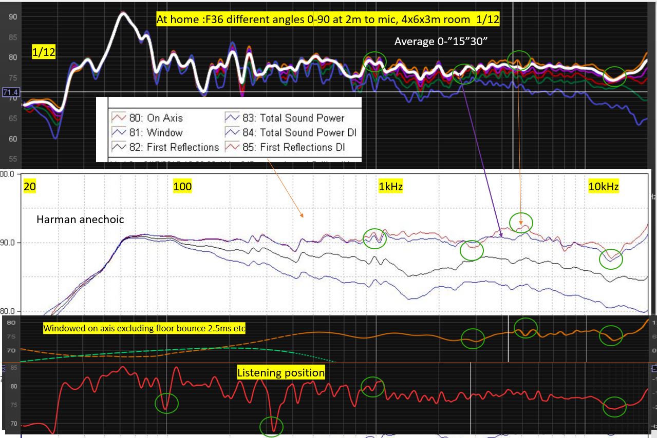

    Til slutt eet ganske hårete plott som viser ,oven fra og ned (for venstre høyttaler)
    1. Målinger tatt hjemme på 2m med ulik høyttaler vinkling, snitte av lyttevinde med hvit kurve
    2. Fabrikantens ekkofirie målinger( Revel Harman)
    3. Mine målinge rette på høyttaler(2m) med tidsvindu for å leiminere første refleksjoner(gulv på 2,3ms)
    4. Mine rom målinger i tenkt oppstilling på langvegg.
    Det er er en del overnstemmelser mellom hjemmemålinger og fabrikantmålinger, spesielt i toppen

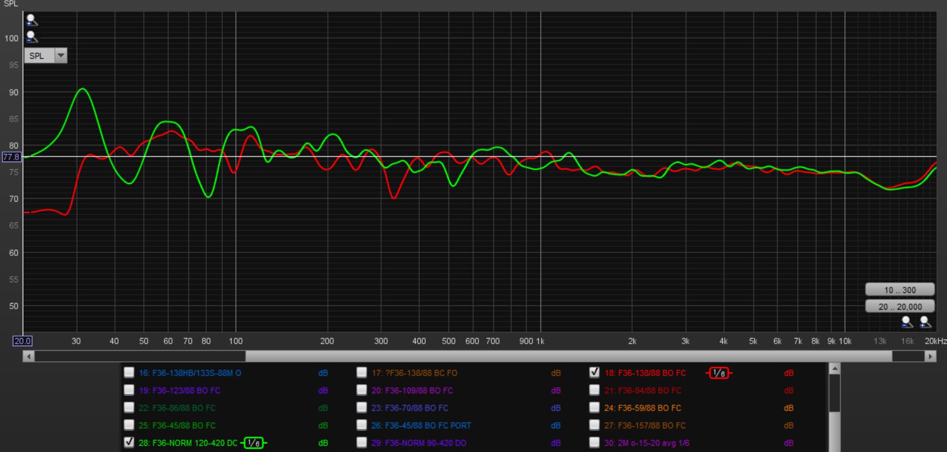

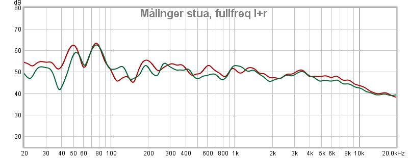

    MarkusH
    Tips og råd til forbedringer mottas, synes ikke det låter ille, men peakene i bassen irriterer meg ....
    Oppsett i signatur. ;)
    Balle Clorin
    19.06.2012
    12.524
    12.787
    Bassen og trommene har ofte anslag på 50 80 og 100 Hz , du du har nok god trøkk på de to nederste. Hva er og høyttaler og lytteposisjon ?
    Syns du har en fin kurve og unngår Den værste dippen mellom 200 og 300, videre en det gunstig med Tydelig basseheving under 100Hz , så jeg vil tro dette låter bra med litt fyldig bass med litt ekstra trykk.
    en utjevning/EQ på basstoppene vil stramme opp bassen og gi mer klarhet, mendu kan savne trøkket.
    mellomtone og diskant ser jo veldig fin ut og etter læreboka
    Tror du kan være fornøyd, selv om det hadde vært ideelt å forlenget bassen under 50 Hz ned til 35-40 dvs dalen under 50hz spesielt dippen på den ene høyttaleren der. Men det kan være rommet og lite å gjøre noe med..
    legg gjerne ut REW filen her ( *.mdat som *.txt)
    Om du har firkantet rom kan du simulere i REW og kanskje finne hva som gir dippen på 45 Hz?
    Litt mål:
    Innside/innside ht: 220 cm
    Venstre ht fra framvegg/vindu: 84,4 cm
    Høyre ht fra framvegg/vindu: 84,1 cm
    Venstre ht fra sidevegg: 69,5 cm
    Høyre ht fra "sidevegg"/gelender på trapp: 71,5 cm
    Venstre ht til lyttepos: 320 cm
    Høyre ht til lyttepos: 335 cm
    Dybden fra framvegg til bakvegg er 6,6 meter, bredden cirka 3,6 meter (ut mot åpen trapp/tv-stue), stue/trapp/spisestue i L-form. Totalt areal cirka 48 kvm + åpning inn til kjøkken.
    Høyttalerne er XTZ Divine 100.49. Jeg har prøvd en del forskjellige plasseringer, peakene i bassen blir ikke borte selv om høyttalerne står mye lenger ut på gulvet (har hatt de 1,5 meter fra vindu), samt 1,2 meter fra sideveggene. Dagens lytteposisjon er en av få som fungerer ok. Bruker +3 dB i bassen på høyttalerne mine, rimelig sikker på at det er grunnen til at bassen har heving fra rundt 250hz og nedover (som jeg mener er delefrekvensen på de), mellomtone og diskant tror jeg det er lite å utsette på, veldig god vokal og lite tull i toppen (slik øra mine hører det). Legger inn at korreksjonen (avstanden fra lyttepos til venstre/høyre høyttaler) er grunnet noe svakere hørsel på venstre øre hos undertegnede.

    MarkusH, selve rommålene er ganske like mine ved lytting på kortveggen :6m og 3.8m inkludert bokhylle-4.17 maksavstand - ende til ende-ved lytteposisjon på langveggen , takhøyde 3m,, men du sitter nær en stående bølge av rommet og kansellerer en stor basspeak på ca under 30hz . Kan legge ut er plot av min nærfeltslytting i lignende posisjon .ved å flytte deg lengre bak mot veggen vil bassen under 30hz øke, men du kan få værre daler ved 80-90
    Her har du nærfeltslytting mot kortveggen hos meg som ligner på ditt rom. Jeg har to stygge svekkelser ved 150 og 250hz.
    Dealen ved 50hz skyldes stående bølge i bredden av rommet 3.8m-4.2, som man ikke kommer unna, det er nok derfor du har din dip ved ca 50 også antar jeg

    Vær oppmerksom på at soden veggende ikke er 100 harde og refelkstrende blir dne akustikte lengen av rommet ikke lik den fysiske. Feks er mott rom 6m langt, men den stående bølgen på 32 hz tilsvarer 5.5m!!.
    fFytter jeg meg nærmere midten av lengderetningen faller basspeaken på 32 hz, blå kurve
    Flytter jeg meg mot enden av rommet går bassen til himmels!!
    ike så lett dette... sitter nå med høyttaler på 120 fra front vegg og lytter 420 fra frontvegg i 600cm rom,men høyttalere på langveggen er mye bedre..
