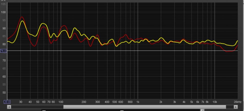

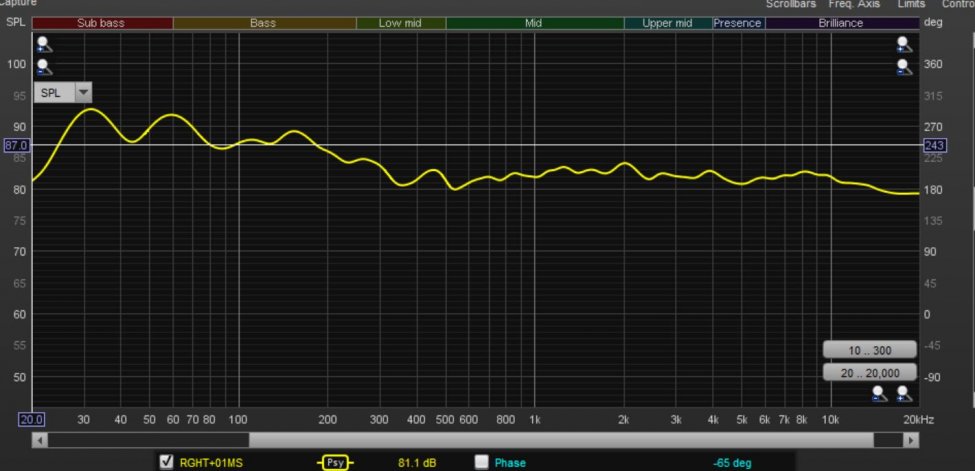

    Slik ser det ut hos meg for øyeblikket. Har med begge kanaler da innredningen ikke er 100% symmetrisk. Psykoakustisk glattet.
    -Bassen oppleves naturlig og med god separasjon mellom individuelle toner.
    -Mellomtonen oppleves meget bra med mye dynamisk kapasitet. Forskjellene mellom høyre og venstre kanal ser jeg nå på målingene, men opplever det ikke i noen merkbar grad når jeg lytter.
    -BBC dippen liker jeg å ha der for å lett maskere unoter i sterkt komprimerte innspillinger
    -Deretter litt løft i toppen (ift BBC dippen) for å få litt mer luft som sikkert også kompenserer litt for hørselen...

    Slik ser det ut hos meg for øyeblikket. Har med begge kanaler da innredningen ikke er 100% symmetrisk. Psykoakustisk glattet. Vis vedlegget 581697

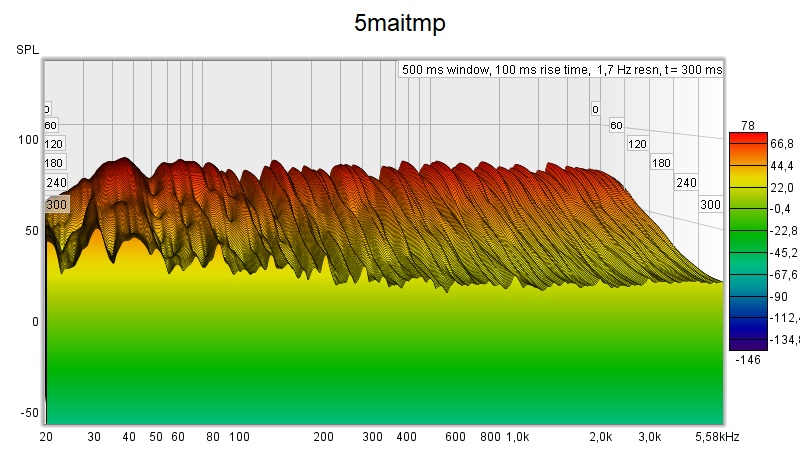

    Vannfall og impuls, like bra det også?
    Ser jo veldig bra ut dette.

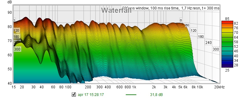

    Vannfall har jeg her. De er tatt fra samme målingen, som egentlig er på litt for lavt nivå gitt - jeg mener at de blir litt brattere ved noe høyere nivå. Nevermind, det ser i hvert fall slik ut. Ikke fantastisk, men absolutt godkjent gitt at dette er i ei dagligstue med litt asymmetrisk innredning.

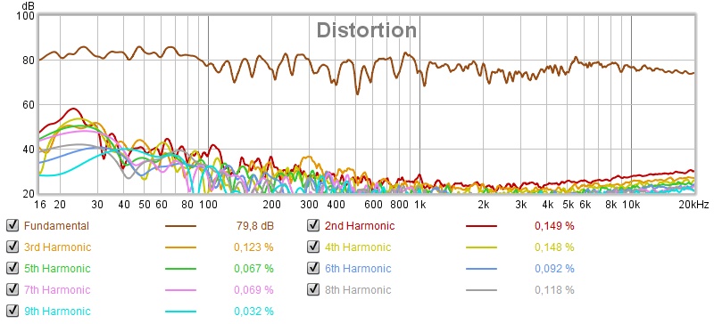

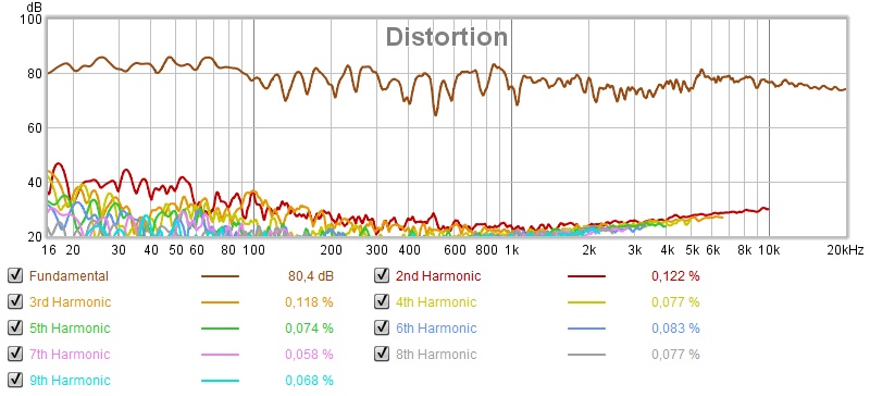

    og til sist med harmonisk forvrengning vist på harmonisk frekvens:
    Vis vedlegget 582063

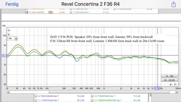

    REW i svart lay-out syns jeg er bedre enn hvit :)
    Vis vedlegget 583044

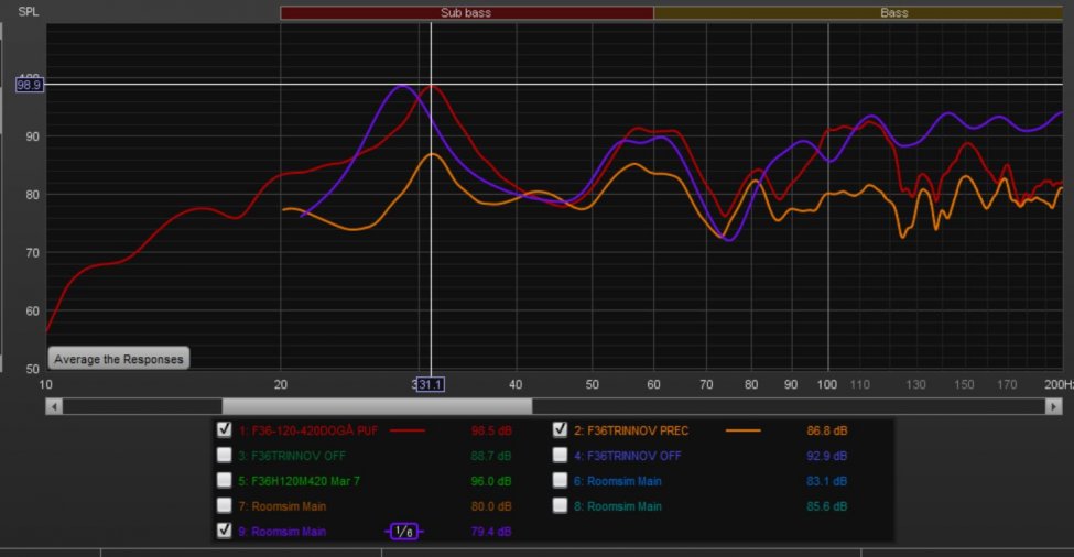

    Ganske flat kurve du velger Balle Clorin. Hvilke sjangre musikk går det mest i hos deg?
    Litt tilfeldig at jeg la ut denne flate målkurven. Til lytting bruker jeg typisk å heve 3db fra gradvis fra 500, 5db om det er lite bass i musikken.Ørene er såpass gamle at jeg ønsker det ha nokså flatt over 5000

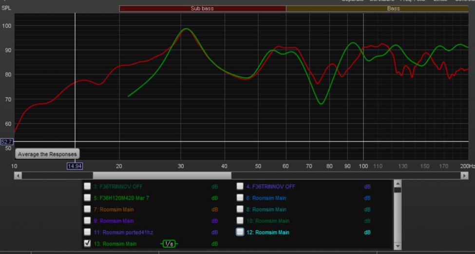

    Her er en annen variant
    Her er høyttaler ukorrigert, og korrigert med 5db bassløft gradvis økende bassløfft under 500 hz , det blir litt for heavy, 3db bassløft er mer etter min smak

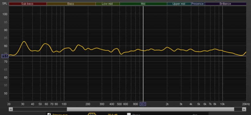

    siste den samme men med psykoglatting istedet for 1/6

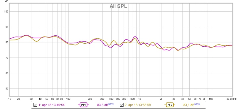

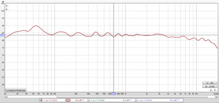

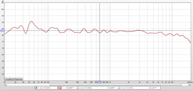

    Ingen rombehandling eller romkorreksjon.
    Litt pynta, pleier å ha et par db mer bass på sub.
    1 - Psy
    2 - 1/6
    Kansellering i frontvegg regner jeg med 40-60hz
    - Litt usikker på om det er verdt å drive så mye med, tar gjerne tips på den. Kunne DSPet peaken på 55 ned litt kanskje...?
    Andre tips eller triks dere ser?

    Toppen rundt 55hz er nok hørbar. Har du tilgang til DSP så trekk den ned 2-3db for gøy og hør om du liker resultatet. Ellers ser det forbilledlig ut. Spørsmålet er om du liker resultatet? Oppleves totallyden for pågående/for mye i toppen kan det tiltes litt ned oppover i frekvens. Umulig å si fra den målingen hvordan det høres ut, spørs hvor mye liv det er i rommet.

    Generer målingen fra 20 til 300 hz, da ser man det langt bedre, det som er av feil i bassen.
    Ja den dippen høres lett.
    Samme med søket som er borte.
    Er utrolig hva motfase basser kan gjøre med slikt.
    Mitt søkk var på samme måte.
    Når den ble løftet opp ble det ekstremt mye bedre.
    Da kan man heller legge på en liten EQ neders til slutt.

    En ting jeg lurte på 55Powers, kjørte du sweepet på begge ht samtidig?
    Det ble sweepet på begge samt. ja.
    Burde kanskje gjort L/R og snittet de?
    Gir et mer representativt bilde oppe i høyden. Ikke for at det nødvendigvis betyr en dritt. Om øren dine sier at lyden er god, synes jeg du skal pakke sammen måleutstyret og nyte. ;)
    Bra tips, skal få gjort det slik i fremtiden.
    Må teste litt på de tipsene som har kommet i tråden her før den pakkes ned føler jeg ;).
    Balle Clorin
    19.06.2012
    12.483
    12.705
    En liten sammenligning mellom simulatoren i REW, Måling uten DSP, og med DSP/EQ
    Det pussig er at resonansen fra det 600cm lange rommet måles til 31.1Hz og tilsvarer romlengde på 560cm, og RWE beregner resonansen til 28.6Hz !! (343 m/s)
    Endrer jeg romlengden for å matche peaken ved 31Hz, og justerer ned grensefrekvensen op høyttaler fra specen på 51 til 38Hz for å macthe peak høyder, og velger bassreflex(som jeg glemte i første plot) får jeg dette samsvaret, Rødt målt, grønt simulert
