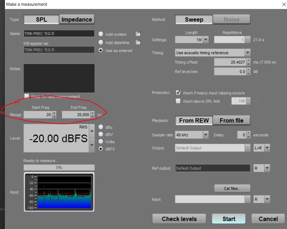

    Er sveipet satt riktig.? Sjekk med pinkl noise fra Generator og mål med RTA knappen oppe i kanten
    OlePåG
    08.06.2020
    57
    Gjerdrum
    Virker som at det er satt opp riktig, men får inntrykk av at målingen avsluttes før sveipet er ferdig.

    Kjørte fire sveip. Da funket det. Ved kun ett avsluttes målingen før sveipet er ferdig.

    Har du dsp eller noe som gir en del latency må du slå på acoustic timing slik at rew forstår den forsinkelsen. Det hjalp hos meg.

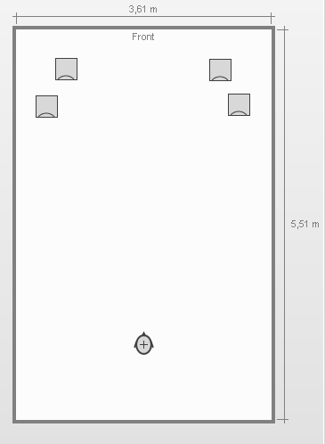

    Avlangt rom, ca 5,5m x 3,60m med anlegg og HT på kortvegg. Vicoustic hjelper meg en del, men jeg har et par kuler og daler jeg funderer på.
    Subbene er satt opp etter anbefaling fra REL (det er jo REL jeg har ;)) og jeg har flyttet mye rundt på de og anbefalingene er det beste jeg har kommet frem til. Hva er det? Jo, rett BAK høyttalerene i hjørnene.
    Jeg har også brukt mye tid på å flytte rundt på HT og liker sånn omtrent der de står.

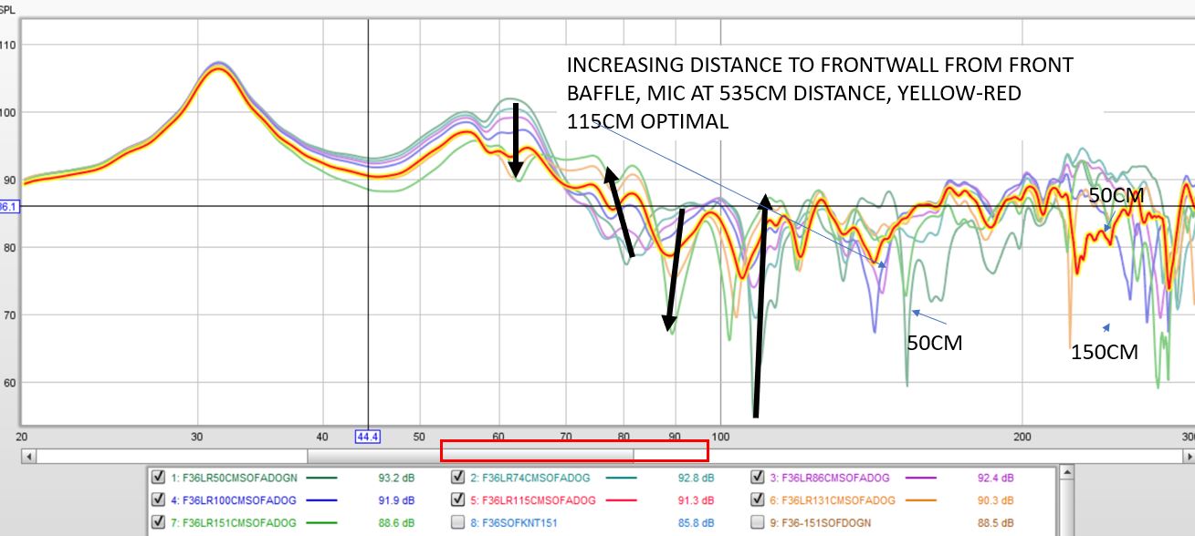

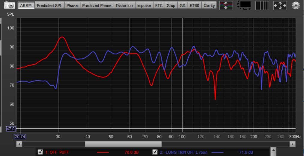

    Rommet ditt har ganske like dimensjoner dsom jeg har (6*3.8), så jeg kan fortelle at toppem ved 34Hz skydes stående bølge mellom kortveggene.
    Jeg fikk dramatisk bedre lyd og jevnere bass ved å gå fra å ha høyttaler på kortveggen til å ha dem på langveggen.. dramatisk bedre da boomen ved 34 hz forsvant men også mellomtone og stemmer ble bedre. Her vist helt uten glatting
    Under 300 kan du kutte glatting helt ut, ellers er det 1/6 glatting som visstnok gjenspeiler det vi hører. Y ake 45-105dB

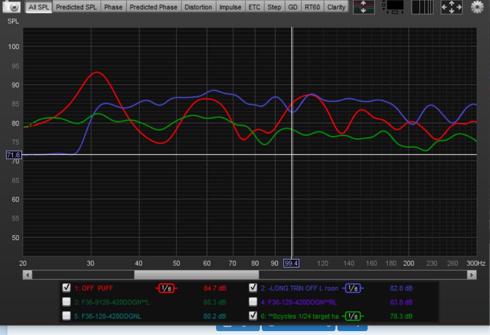

    Under viser jeg 1/6 glatting, Den grønne kurven er med høyttaler på den problematiske kortveggen, men med
    DSP/romkorreksjon så den gjør mye bra med bassen . Men best er høyttaler på kortveggen( både med og uten DSP)
    Kortvegg uten DSP
    Kortvegg med DSP
    Langvegg uten DSP
    Konklusjon : høyttaler på langvegg desidert best, må jeg ha høyttaler på kortvegg hjelper DSP mye.

    I følg.guruen Toole sin bok, vil en plassering 2 subber på 1/4 av bredden/lengde gi jevnest bass.
    den beste hifiinvesteringen du kan gjøre
    Ellers hadde jeg stor nytte av å flytte høyttaler 10 og 10cm fra vegg og ut i rommet, og måle og kartlegge systematisk effekt av både høyttaler og lytteposisjon.
    Men som du ser ingen høyttalerplassering påvirker den dypeste basspeaken på 32 Hz, den bare er der, lytteposisjon må endres..

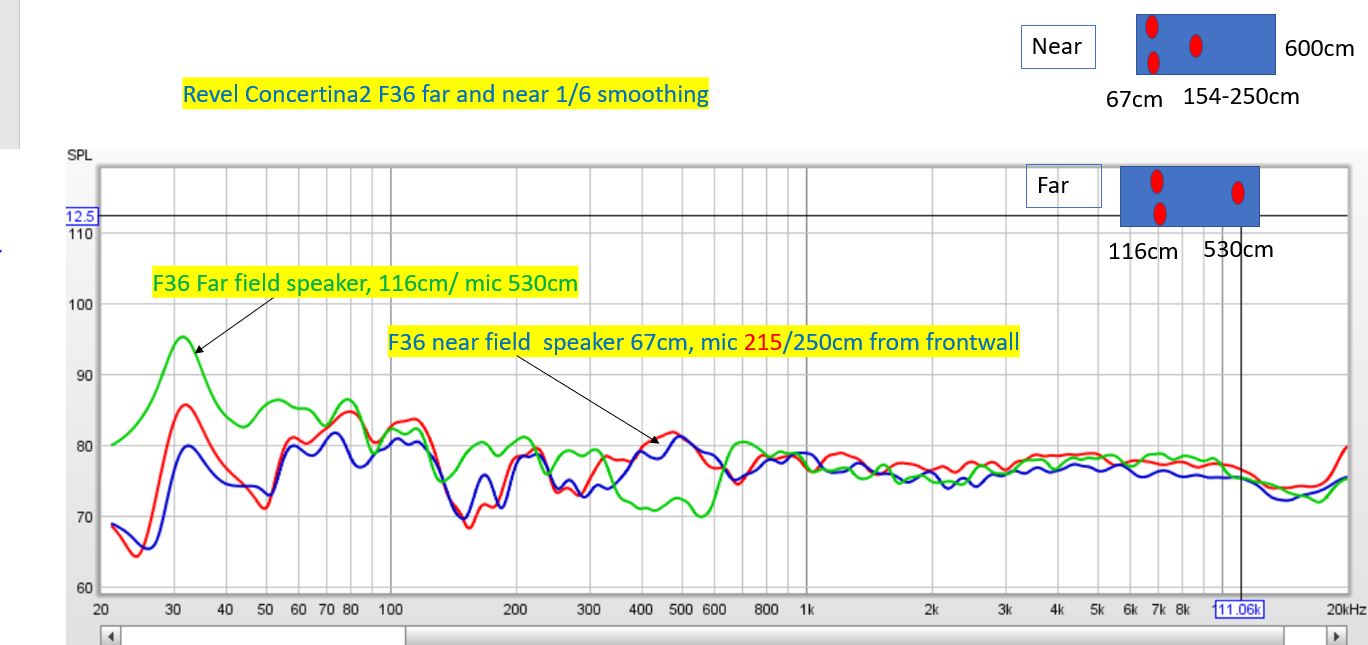

    Nærfelt lytting kontra avstand,,,

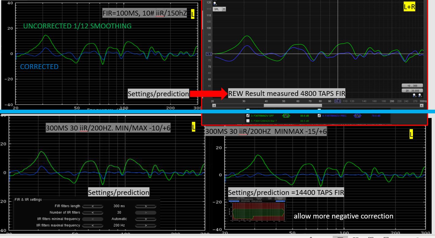

    Dette er mulig med hard romkorrkejon, grøn ukorrigert, blå korrigert

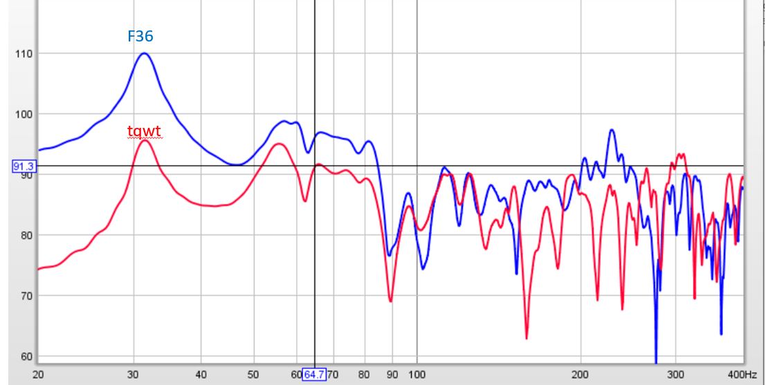

    Høyttalervalg betyr også en del, her to ulike høyttaler i samme posisjon!!!
    Vis vedlegget 662017
    Vis vedlegget 662021
    Vis vedlegget 662026
    Vis vedlegget 662016
    Men de to HT har jo de samme problemene i rommet.
    Dalene og toppene er på samme sted, så problemene er der.
    Bare at en av HT har mer i bunnen.
    Så probleme medrommet er der like mye.

    Uten DSP
    Med DSP

    Da er dette utgangspunktet mitt som er ganske nært målene av rommet og plasseringen av HT/subber
    Dette er målt med både subber og HT
    Her er bare HT
    Her er bare subbene
    Lagt opp på hverandre så blir det slik:
    Grønt: subber
    lyseblått(?): HT
    Lilla: begge
    HT har jo en grusom dipp litt før 70 Hz

    @ynot Kan du sette y-aksen til 45-105dB (trykk på "limits" knappen til høyre i grafvinduet for å justere dette)?
    SigbergAudio
    03.08.2005
    4.468
    11.221
    Østlandet
    25-60hz kunne du nok enkelt jevnet ut med EQ/DSP.
    Har du ingen smoothing her? Det ser jo uvanlig jevnt ut fra 80-150hz egentlig, veldig stor/bred peak. Den er jo verre å ta med DSP siden høyttalerne spiller her oppe - men kan trolig jevnes ut sånn i stort ved å øke gain på subbene etter at du har jevnet ut der nede, for da vil den/de ende opp på samme nivå som peaken din der oppe.
    EDIT: Hvilken delefrekvens har du på subbene her egentlig? Er det bare 12db/oktav filter på disse kanskje.

    Ser jo nå at du har målt ved veldig høyt nivå, så 45-105dB funker vel ikke nei.
    Den dype peaken ved 70hz ville jeg ikke bekymret meg så veldig for. Men har du forsøkt å plassere subbene assymetrisk i rommet? Ser nå på tegningen din at det ser ut som du har plassert de symmetrisk, og nærme høyttalerne, det er ikke nødvendigvis noe lurt. Prøv å sett en av de et helt annet sted. bak i rommet, ved siden av sofaen, et eller annet.

    Kan virke som om jeg kan velge mellom å sette subbene midt på gulvet midt i rommet eller sitte der selv (når jeg leker med room sim i REW)
