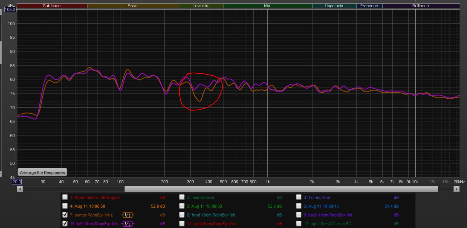

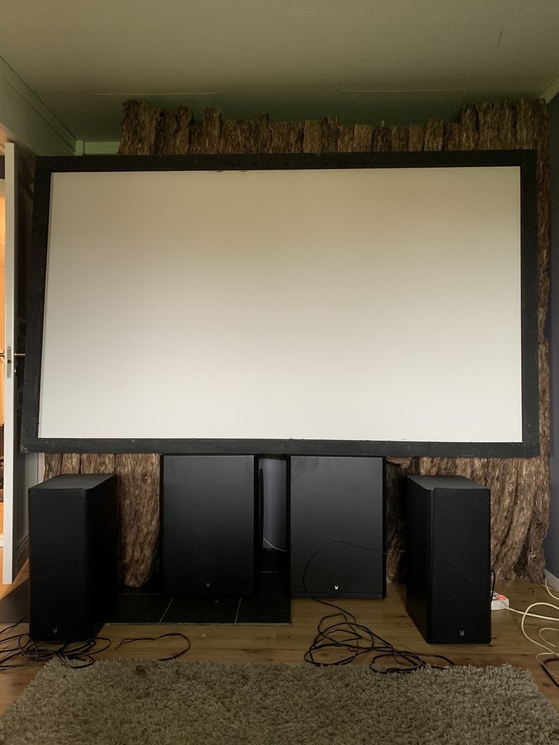

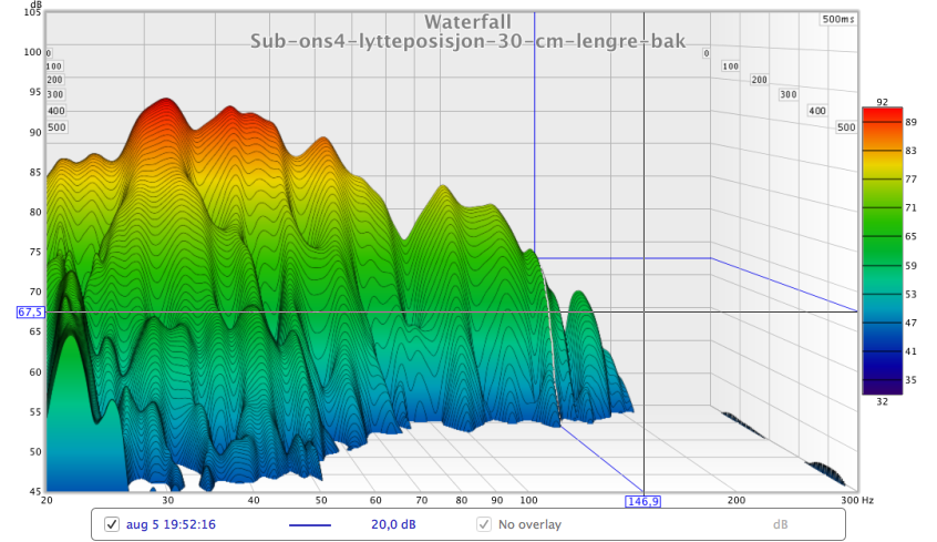

    Hei, prøver meg her da det virker som om det er riktig tråd:) Jeg har måtte flytte oppsettet mitt da det ikke gikk å bruke hele rommet lengre. Det betyr jo ny jobb med å få lyden på plass, og jeg trenger rett og slett hjelp med å tolke og bruke REW :)
    Men før jeg legger masse jobb i å rigge til rommet, ønsker jeg jo å finne ut av om plasseringen jeg har tenkt å bruke vil fungere, og starter i så måte med å se om jeg kan finne en plassering for subber (2*1,5 Arendal) som vil fungere. Har satt de inntil hverandre midt på og tatt to målinger i REW (helt uten konfig eller yapo i receiver). Men jeg er foreløpig ikke stødig nok til å se om det er et greit utgangspunkt eller helt krise. Håpet er at noen her kan gi meg noen vink om dette, og kanskje forklare litt hvorfor man på bilde av måling kan se at det funker/funker ikke.
    Verdt å merke seg at hele vegg der subber står er kledd med spaceslab fra gulv til tak.
    Her er to bilder. Eneste forskjell er hvor jeg sitter.
    MarkusH
    Det første vannfallet ser best ut mellom 30-100hz (flatest kurve). Personlig har jeg aldri fått subber til å virke stående midt mellom høyttalere, midt mellom høyttalere et stykke ut på gulvet eller en sub alene midt mellom høyttalerne. Personlig liker jeg enten rett på innsiden eller rett på utsiden av høyttalerne, eller stativhøyttalere direkte oppå subbene. Jeg har prøvd mange plasseringer med et lite utvalg subber, stacking fungerer ok dersom man har mer enn to subber (helst fire eller flere). Jeg hører på lyden i stua hvor det er for mye bass og for lite bass, det gjelder å finne en plassering der hvor subben(e) ikke havner i et 'nullpunkt' lydmessig eller at de får en voldsom peak, mener jeg. Jeg favoriserer vanligvis hjørner, hvis det er mulig, men også tett inntil vegg gjerne i motsatt orientering til høyttalerne de spiller sammen med. Mitt siste oppsett med 4 subber satt opp slik spilte meget bra, men jeg måler meg ikke frem til plasseringer, jeg bruker øra. ;)

    Prøv å plasser subene lang veggen og 1/4 fra hver side. Teoretisk skal det gi jevnest bass på tvers av rommet.
    Tyrkel
    31.03.2018
    196
    68
    Det er her jeg har en lite problem. Jeg har bare fått halvparten av rommet til rådighet, så det betyr at jeg bare har ett hjørne å jobbe med. Vedlagt bilde viser hva jeg har å jobbe med. Men kan selvsagt forsøke å plassere de lengre vekk fra hverandre: da vil den ene havne i et hjørne, mens den andre får mye plass rundt seg. Usikker på om det er en bra ting eller ikke. Skader uansett ikke å prøve:)

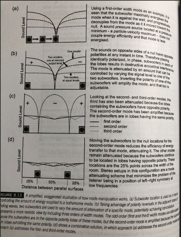

    Angående plassering av sub se denne fra Tooles bok..
    Ganske overbevisende. En nyttig metode er å måle rommet og se hvor store utslagen er reelt. Når man finner en problemfrekevens kan man spille den og gå rundt i rommet og finne variasjonen . Feks har jeg en kansellering på 100Hz med høyttaler på langveggen, siden jeg sitter i midten av bredden i rommet er det en stygg dip som vist i først figur. Ved å ha høyttaler ca 1/4 fra siden blir dippen minimert, men fortsatt tydelig til stede. Med høyttaler nærmer veggen blir dippen horribel. så teori og praksis stemmer bra her.

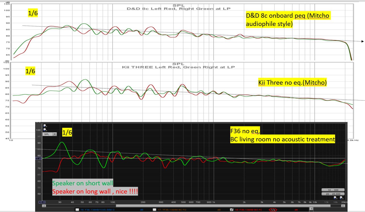

    Interessant å se hvor bra det blir å bytte fra høyttaler på kortvegg til langvegg.. se nederste figur.
    Videre sammenliging har jeg gjort en sammenligning med to av verdens topphøytalere med unike egenskaper mht rom,Kii og Ducth&Dutch 8c.
    De to øverste kurvene er fra nettet og i samme rom, til slutt mitt rom med mine høyttalere med ulik plassering. høyttaler på kortvegg og langvegg...
    Generelt er romvirkingen liten over 1000 hz så der ser man mest høyttalerens karakter i toppen med litt bidrag fra rommets demping. Jeg har mindre drop i diskanten enn de andre, mens rommet mitt+høyttaler under 1000 har noen ujevnheter, men ikke værre enn andre har. Bassen min er horribel i på kortveggen, men overraskende fin på langveggen. Har en dip på 100Hz som kommer av at jeg sitter i midten av bredden av rommet, og den dypeste bassen er litt svak.
    Alt dette uten Sub eller DSP syns jeg er greit utggangspunkt. Litt EQ her så kan det blir bra tror jeg

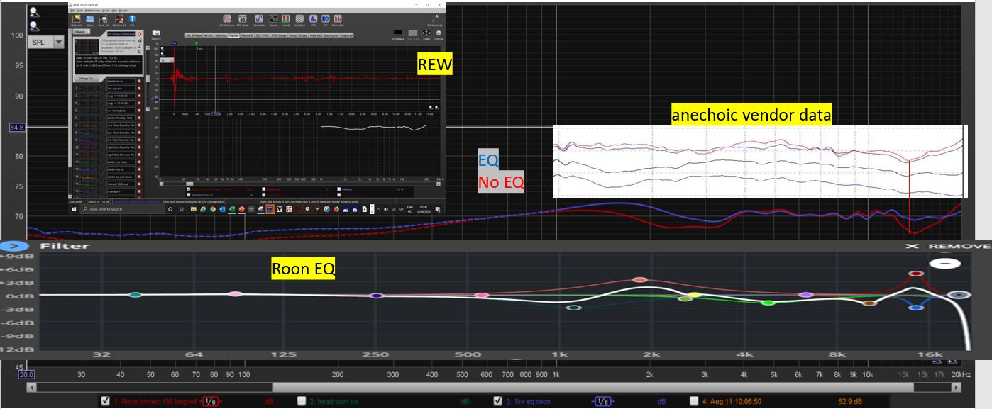

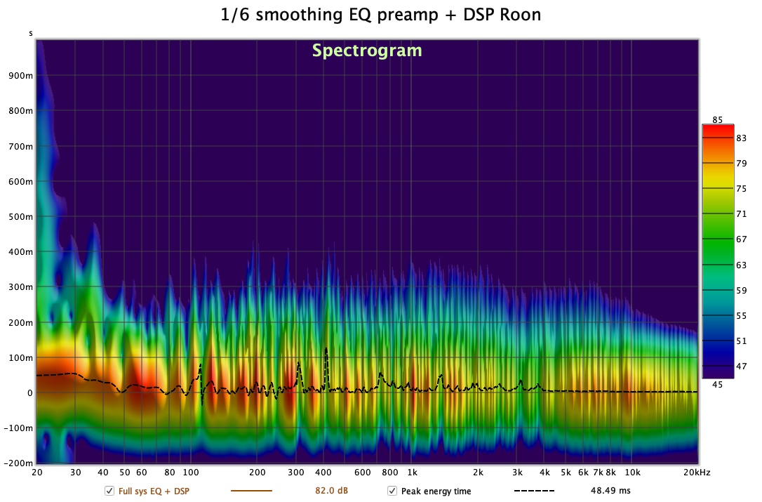

    Mitt første forsøk på korreksjon ved hjelp av EQ på preamp og DSP i Roon:
    Kan noen si meg om jeg er helt bak mål? Er helt fersk på REW, men synes jeg fikk litt tak på det :)
    Det låter ved første lytt vesentlig mer balansert i bassen.
    Er jeg på riktig vei kanskje?
    Noen tips til problemer som jeg bør seg på ut fra vedlagte screenshots?
    Liker mye bass :cool:

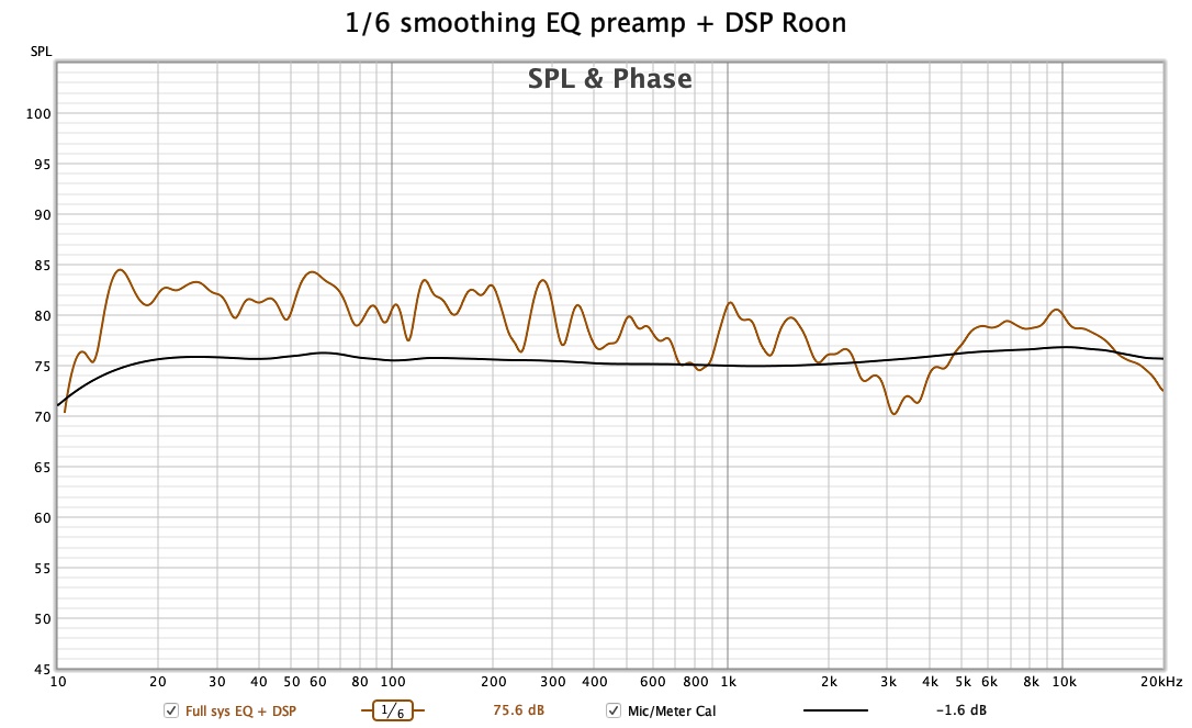

    Før korreksjon med EQ på preamp og DSP i Roon:
    Etter korreksjon:

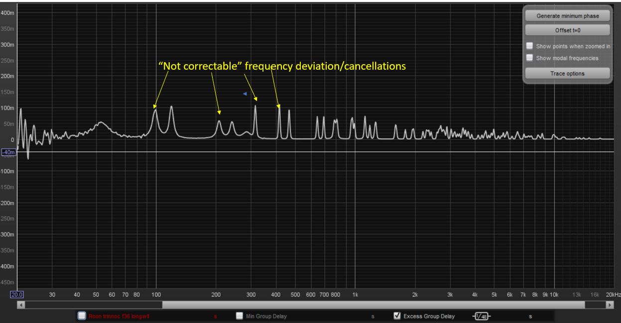

    Så bra, jeg ville nok juster opp dalen ved 3-4000. Du kan legge fler kurver sammen i samme plot for sammenligning, velg "Overlays"
    Liker du mye bass? den korrigerte kurven tyder ikke på det, ganske lav og jevn bass der

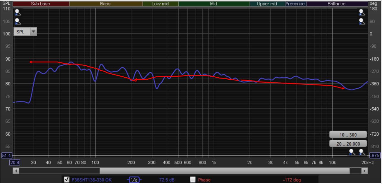

    Kanskje jeg liker en ganske flat frekvensgang da :)
    Har i første omgang førsøkt å få en rimelig flat/jevn kurve. Tenkte jeg etter dette evt kunne justere meg inn til ønsket bassnivå, hvis jeg savner noe.
    Førsteinntrykket er at subbene fortsatt trøkker bra i bånn.
    Jeg kjører et oppsett med to stackede subber i front (plassert sammen med venstre fronthøyttaler) og en REL 212 på bakvegg (bak lytteposisjon) i motsatt hjørne.
    Ser dette "greit" ut, ok, eller ok pluss til å være en passe normal stue som ikke er egnet til de store akustikktiltakene utover det jeg allerede har gjort?

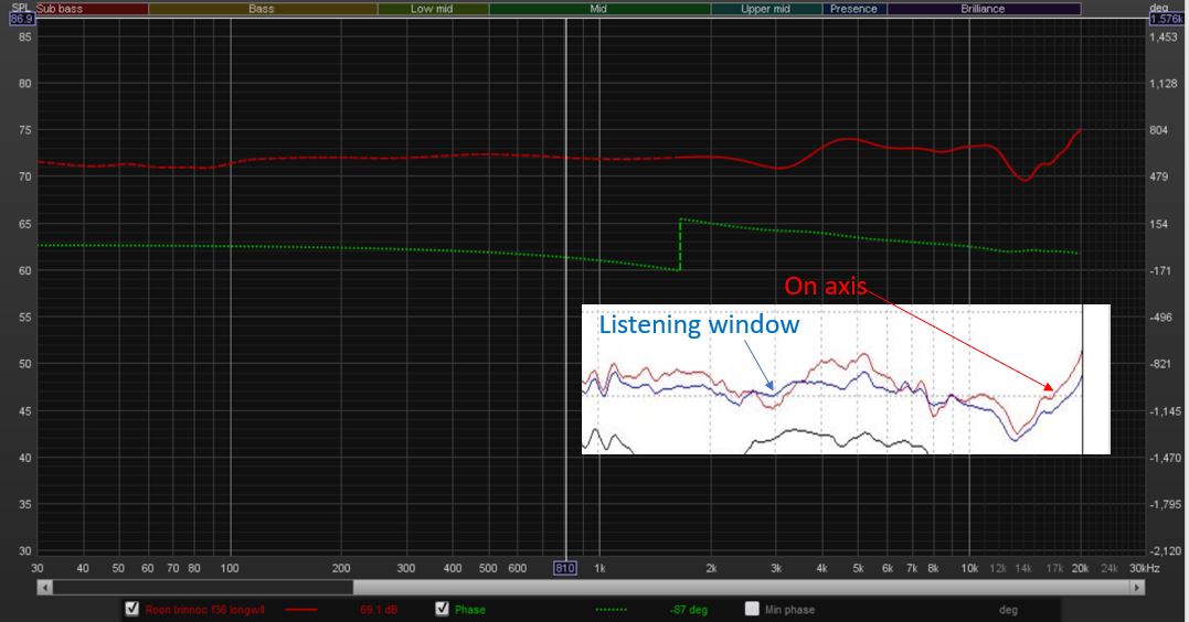

    Hva slags profil på kurven anbefales ved ønske om lett forhøyet bassnivå/punch?
    Balle Clorin
    19.06.2012
    12.519
    12.776

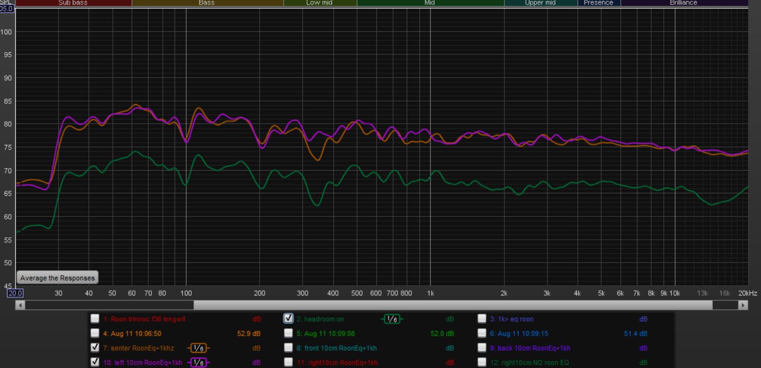

    Jeg bruker en lett bassheving på 2dB økende fra 200 og nedover, google Harman target curve, jeg syns den gir litt lite diskant og senker bar bittelitt i diskanten
    Her er en med heving fra 500, jeg trenger ingen korreksjon over 1000 hz.
    Noen skrår diskanten ned med 5db på 10K,men det blir bare ullsokk for meg, derfor en flat kurve dvs ingen korreksjon
    Her er mine siste ukorrigerte kurve, skulle den vært korrigert etter læreboken ville det blitt justerig ca som det røde tror jeg...
    Se ellers innlegg #1930
    Forøvrig finnet det ikke en felles idelle kurve som er riktig for alle men , det er alle varienter av en jevnt fallende kurve ,men en vissbass boost, det du liker er det rette
    Vis vedlegget 654301
    interessant denne her, selv om den er enkel og grei å forstå. Når man tar dette over i praksis blir det like vel litt mer komplisert. Hvis man deler litt opp i frekvens så bruker man gjerne bassene i stereo. Da vil frekvensgangen bli forskjellig dersom det er et bass signal som er likt for begge kanalene eller om bass signalet er panorert til den ene siden. Bare så ingen skulle få oppleve den gleden av å tro at de var i mål med plassering av bassene...;)

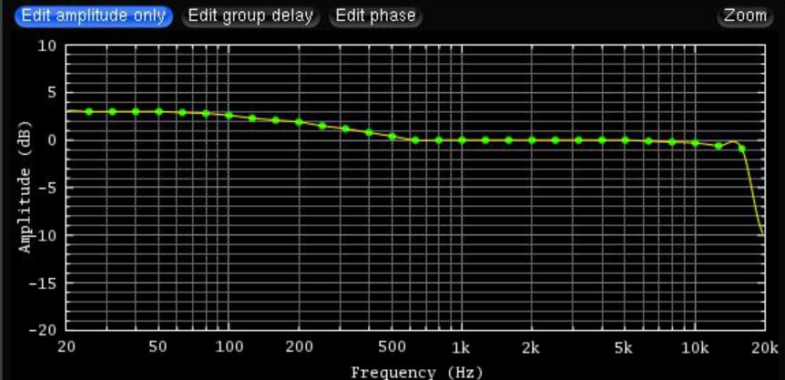

    Noen som bruker Roon Convolver her?. Har prøvd Roon 1 dag og er begeistret for både musikkradio, integrasjon med Tidal+Hardiskk og EQog DSP mulighetene
    Her kan man leke med tonekontroll, og kompensering for skjevt lydbilde/akustikk med styrke og forsinkelse.. Bare det er verdt et lifetime kjøp.
    Ikke minst men kan prøve ut og erfare hva 1db løft i bass eller diskant betyr, eller etterape høytaller tendenser og rom effekter. moro og lærerikt...
    Folk slenger ut utsagn som at bassen ble en oktav dypere og 3db høyere med nye kabler, her kan man justere det slik og" høre selv" , og se hvor realistisk det er...

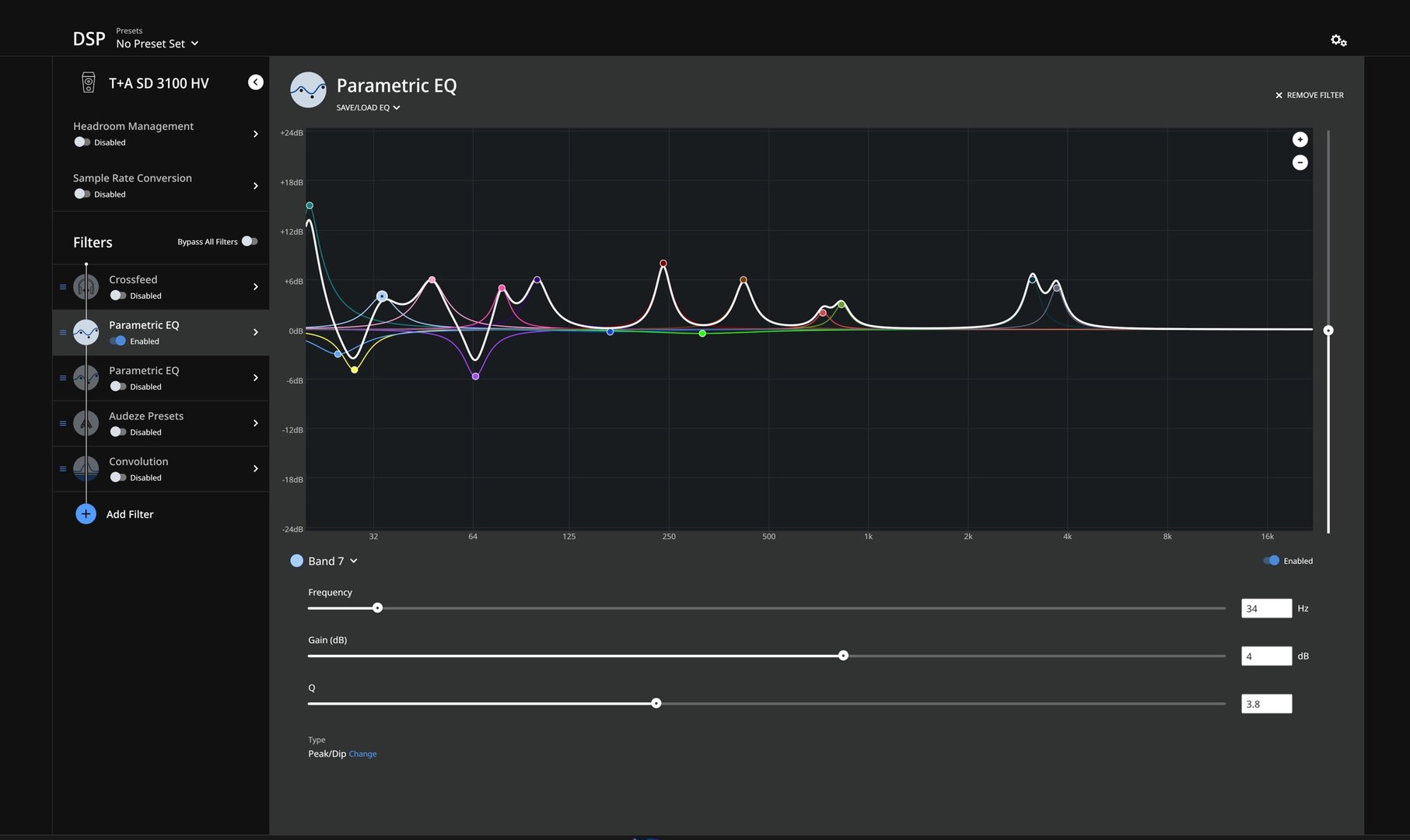

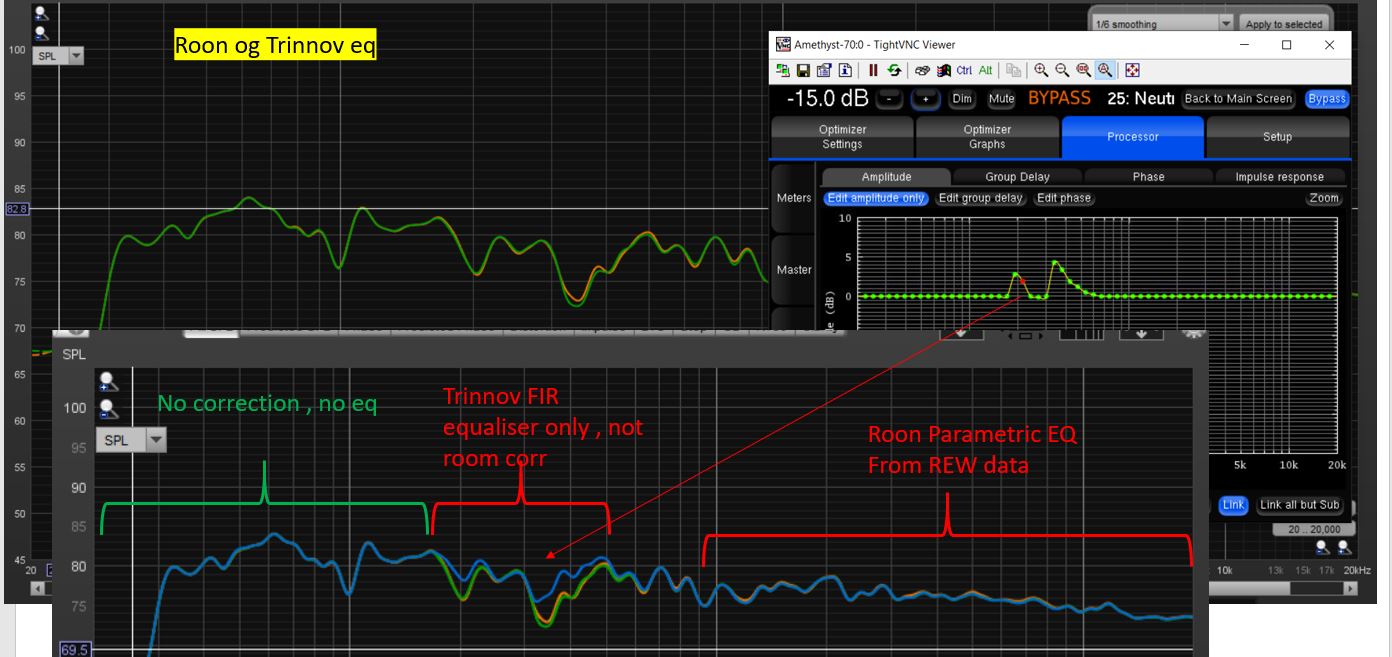

    Jeg kunne ikke vært Roon foruten og har brukt DSP til å justere de største avvikene i bassregionen med PEQ.
    Jeg støtte derimot på et nytt problem jeg ikke har vært borte i før nå når jeg prøver å gå litt grundigere til verks med REW-målinger.
    Roon DSP indikerer clipping av signalet når jeg setter opp en parametrisk equalizer som gir meg en hyggelig frekvenskurve som jeg refererte til lenger oppe i tråden.
    Det står at dette ikke er uvanlig ved bruk av DSP og at man forsøksvis bør gi signalet en litt lavere gain for å se om dette hjelper (Headroomfunksjonen aktiveres)
    Roon anbefaler å starte med gain -3dB og gradvis gå nedover med 0.5dB.
    Hos meg ser det ut til at gain -4dB løser problemet foreløpig.
    Det står også at man kan slå på volume equalising ved problemer, uten at jeg fant denne funksjonen i farten.
    Er det negativt av jeg må justere gain på denne måten???
    Jeg får evt. forske litt på hvilke frekvenser i PEQ som utløser klippingen.
    Foreløpig parametrisk EQ som tidvis gir problemer med clipping:
    (Ved å fjerne EQ over bassfekvenser, ser clippingen ut til å komme mer sjeldent)

    Med DSP vil headrom være nødvendig med det fleste program/hardware tror jeg, (ett unntak er Trinnov som gjør DSP med 64bit flyttall passer på at signalet ikke klippes ut digital/analogt...) . En begrensing er selcsagt at sluttforterker kan klippe om man legger på 12db og spiller høyt i tillegg. Generelt bør men IKKE buooste opp dipper da de ikke lar seg korrigere i sørlig grad uansett. Riktig metode er å ta ned peaker...
    Det bør ikke være noe problem å bruke headroom. jeg setter headrom i Roon til -6db siden jeg begrenser eq til +6 . Det er jo bare å justere opp volumet på forsterker tilsvarende
    Takk for gode svar!
    Men, det ser ut til at jeg får opp dippene ganske godt med denne PEQen ved nye målinger i REW.
    Er det da Ok at jeg korrigerer dippene, eller gir det meg bare en penere kurve som låter dårligere?

    Nei, flat kurve er ikke noe for meg ... Har fikla noen dager nå og fått til en rimelig "pen" kurve i REW.
    Når jeg skrur alt tilbake til opprinnelig stilling før REW-målingene, låter det myyye bedre :cool:
    Kun en korrigering for en partykul rundt 68Hz i Roon DSP og loudness EQ PÅ på preampen så svinger det skikkelig.
    Loudnessfunksjonen ser ut til å legge på ca 10dB fra 10Hz og oppover i bassregionen, sakte avtagende til rundt 200Hz.
    Blei en stund bekymret for at jeg ikke likte bass likevel ...
    Må kanskje gå vesentlig mer forsiktig til verks ved bruk av DSP i større omfang. Det hjelper jo ikke med en pen kurve om det låter dårlig.

    Er det innafor å først lage en parametrisk EQ i Roon som gir meg en rimelig flat responskurve og så legge en ny parametrisk EQ over dette som Loudnessfunksjon når jeg ønsker dette slått på?
    Roon tillater at man lager flere PEQ som kan slås av og på enkeltvis og på den måten virke sammen.
    Signalet "degraderes" vel ikke på noe vis ved at flere PEQ legges over hverandre?
    Det hadde vært lettere diskutere responsen din i bassen hvis du postet en kurve som fokuserte på dette området. Hvis du trykker på "limits" oppe til høyre i REW kan du velge hva du ser i kurvevinduet. F.eks 10-150hz hadde vært fint å se. :)
    Angående PEQ så kan du jo legge på så mange du vil, men enkelte synes det "låter mer naturlig" jo færre du har. Gjerne litt bred korreksjon (lav Q) også, slik at du justerer den generelle kurven snarere enn å forsøke å flate ut hver eneste berg og dal.
    Du spurte også om å løfte dipper. Det er generelt ikke anbefalt da det ofte er nesten umulig og du bare brenner forsterkerkraft på ingenting (rommet er sterkere enn forsterkeren din), og selv når det går så koster det mer enn det smaker. Utover det er det også slik at spesielt smale dipper er omtrent umulig å høre. Det er ikke nødvendig å få en snorrett kurve, og ikke så realistisk heller hvis du ikke har et rom med tungt dempet/akustisk behandlet rom.

    Her er et eksempel på hva flytting av lytteposisjon 10cm til venstre gjør med en dip...
    Ingen EQ eller korreksjon under 1000Hz. Diskanten er " Roon justert" litt mht høyttalerens on axis kurve
    Ingen Roon korreksjon av diskant vist med grønt for referanse
    Diskant EQ et laget med EQ funksjonen i REW og og så lagt inn i Roon med paremetric equaliser verdiene for f og Q
    slik Hjemmemålingen viser samme dip på 14K som de ekkofri målingene fra fabrikant
    Fin match mellom ekkofrie målinge og hjemmemålinger av diskant , så her kan PEQ fungere..
    Bemerkelsesverdig at diskantmålingen er gjort fra lytteposisjon 2.3m fra høyttaler, tidsgatingen fungerer...
    Prøver så å se hav Trinnov kan gjøre med dippene på 200 og 330 Hz, (uten å justere lytteposisjon fra senter) kun FIR equaliser brukt, room korreksjon ikke aktiv. Full korreksjon får bli en annen dag.. da blir det mer lytting også...
    EQ på de teoretiske umulige dippene virker litt allikevel , selv om høy excessfase forteller at det er en dyp umulig kansellering)
    Tror nok dippen på 320 hz forsatt er der men den er så skart at området ropp til 400 hz lar seg korrigere
