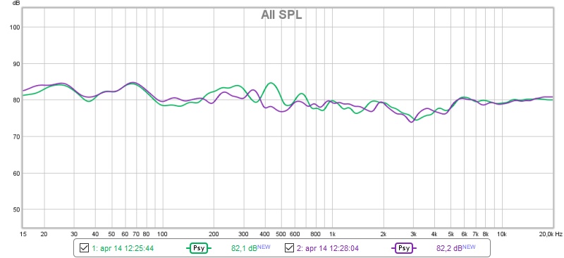

Rew målinger
  • Kalle Klovn
    15.09.2009
    4.153
    4.326
    Sandnes
    Frekvensrespons i forhold til typiske romdimensjoner og møblering
    Når det er så lite som her er det gjerne for lite energi i høyttaleren i samme området. Det blir gjerne forsterket av rommet..... en typisk gjenganger i 3-veis konstruksjoner.
    Hva er det som er en typisk gjenganger i 3-veis konstruksjoner?
    For lite energi i nedre mellomtone. Ofte blir det akkompagnert av for mye et sted mellom 50 og 100 Hz.
    Tja, kan dette bare være konsekvensen av typiske romstørrelser hvor man får en del destruktiv interferens i de to oktavene over schrøder før man virkelig går over i reflekterende gjengivelse? Har opplevde dette selv at det gjerne kan være et vanskelig område i flere rom jeg har brukt.
    Så er det kanskje ikke politisk korrekt å sitere seg selv, men oppdaget en litt interessant ting i dag. Jeg driver og justerer inn delefilter, posisjonering og tuning av nye høyttalere (diy line array) sammen med noen diy basstårn som jeg har hatt i ca 6 år. Rommet mitt er kanskje litt større enn gjennomsnittet, men ikke mye (lxbxh 7,3x5,2x3,0).
    Hvis vi ser på psykoakustisk glattet frekvensrespons så er høyre og venstre kanal innenfor ca 2dB fra hverandre fra 16hz til 175hz og fra 700hz til 20khz. I mellom 175hz og 700hz skjer det imidlertid mye forskjellig og avvikene er over 2dB. I hovedsak er anlegget symmetrisk satt opp i forhold til rommets dimensjoner, men møbleringen er usymmetrisk og fremstår som eneste vesentlige forskjell mellom kanalene.

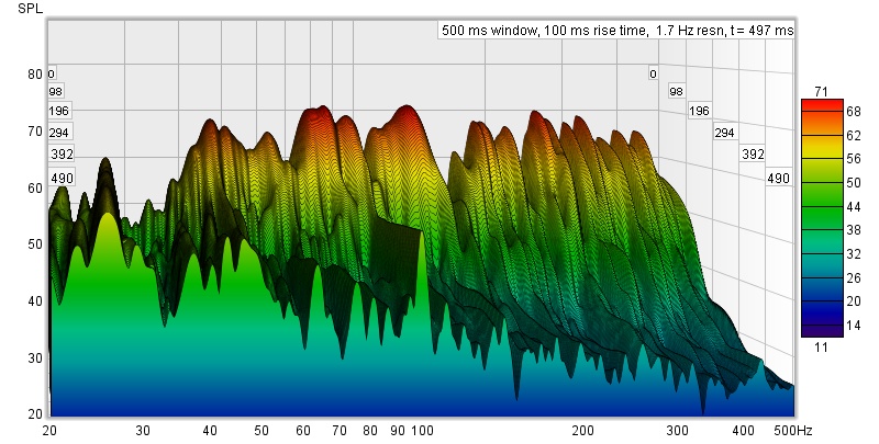

    Vis vedlegget 580208
    Vis måling fra 20 til 500hz
    Det e det viktigste og vanskeligste å gjøre noe med.
    Nesten ikke mulig å se noe med et så stort vindu.
    Ser ut til att det en del groms.
    Impulsreaponse vannfall er også fint å se.
    Men i første omgang opp til 500hz.

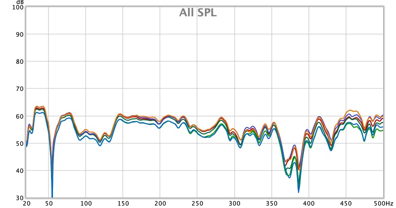

    Takk mye for gode råd! Det er de første spede forsøk på å måle med REW som du skjønner.
    Test med 20-500. Dette er et annet rom og oppsett enn anlegget jeg beskreiv over i #1747. Her er det med mikrofonen holdt i hånden ved lytteposisjonen.
    Sjekket at nivå på forhånd er OK i REW med SPL meter.
    20:50 La inn nye filer etter akse justering, fikk det vel sånn noenlunde til? dette er jo morsomt.
    La inn bilder med justerte skalaer i innlegg #1749.
    Dette er først og fremst for å lære å bruke REW og en test forut for å måle hos en bekjent med anlegget som ikke svarer til forventningene.
    Hvordan tolke resultatet? hva er viktig å se etter på kurvene? Hvordan justere ht plasseringen for å bedre gjengivelsen av musikk? Jeg nevnte at det aktuelle rommet virker overdempet og er ikke det rommet som er testet her. Jeg er ikke ute etter det perfekte resultatet, det skjønner jeg vil kreve flere målinger og mye kompetanse. Kun å justere en runde eller to.
    X aksen må settes til 20hz på venstre side og 500 hz på høyre side.
    Y aksen ca 30 i bunn og ca 100 i topp.
    Regner med att denne målingen kun var et eksempel?
    Men ja du er på rett vei nå.
    Bruk litt volum når du måler.
    Har lagt ut dette bilde før.
    Men bare så du ser hvor ting sånn ca skal være på X og Y

    Justerer skalaene, ja.
    Et spørsmå utenom at jeg skal måle med litt mer volum, ser oppsettet ut til å være innafor? mik/pc
    Ta noen testmålinger like etter hverandre uten å røre noe i rommet, og sjekk at du får samme resultat hver gang. Jeg sleit med inkonsekvente målinger en stund, til jeg bytta mikrofonen. Er ikke måleresultater stabilt er det en håpløs oppgave. Om du ikke skal grave deg ned i for mye detaljer og antall målinger og grafer er det mest hensiktsmessig å måle begge høyttalere sammen opp til 500 Hz, og separat over dette. Lavt i frekvensene hører man uansett ikke hvor lyden kommer fra, og lyden fra de to høyttalerne kan både forsterke og fase ut hverandre ved ulike frekvenser i lytteposisjon, så å måle begge samtidig er smart.

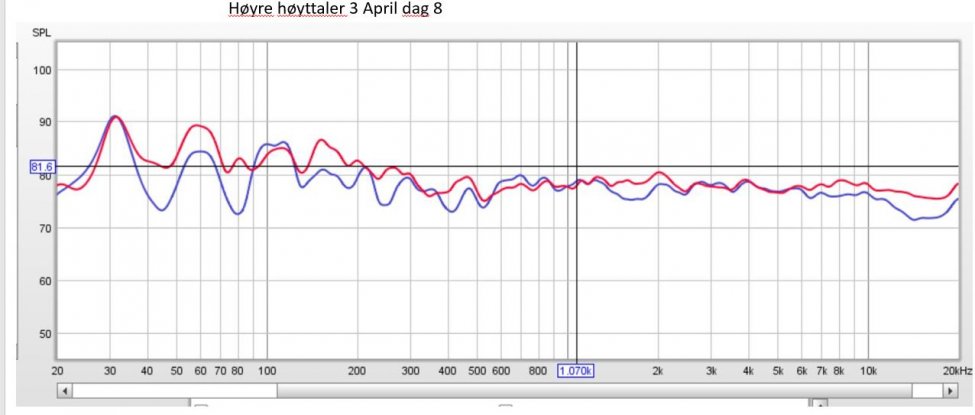

    Måling testrom
    Målte med litt mer volum. I et par tilfeller fikk jeg rød tekst på headroom, verdi ca 4,5. Hva betyr nå det?
    Hva sier disse målingene om status i rommet? All slags kommentarer tåler jeg greit, både + og - helst med litt forklaring til kurvene.
    Vis vedlegget 580267
    Generer en lang sinussveip med REW, Fra 700-800 hz og nedover. Spill av denne mens du sitter i lytteposisjonen. Hør etter om lyden vingler fra side til side.
    Hadde slike problemer i anlegget mitt og det gjør at stereoperspektivet ikke er optimalt.
    Prøv å flytt deg ut av den stygge du har fra 75 til ca 130hz.
    Den på 50 får du se hva som skjer med.
    Men en slik kan tas med motfase bass.
    Men målingene ser mer "riktig" ut.
    Er jo de tingene du bør ta tak i først er min mening.
    Bare prøv målinger med å flytte deg lengre bak eller fremover.
    Tusen takk for gode råd, jeg kan flytte bakover og prøve. Er det slik at denne type problemer har med lytteposisjon å gjøre? og ikke forhold i rommet/møbler?
    Ellers bygger jeg REW kunnskaper og ser litt mer etterhvert. Den "All SPL"? slår den sammen alle målinger i samme målerunde? Varierte litt på volum mellom målingene.

    Hold volumet på samme hele tiden, bare flytt mic.
    Regner med att du har den i ørehøyd
    Det er da du ser om du klare å flytte deg ut av disse søkkene.
    Der er jo lyden veldig svak/dempet.

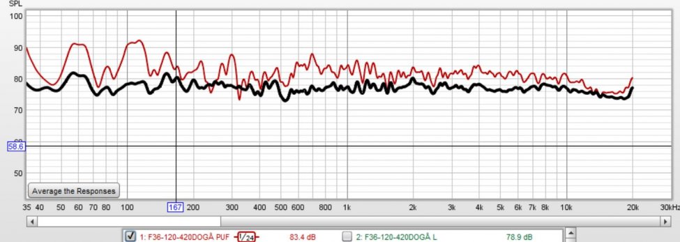

    685
    572
    Ved måling med Dayton Audio EMM-6 målemik får jeg meget lite bass på målingen. Signalkjeden er da EMM-6 til Focusarite 2i2 til REW.
    Avrulling i bassen fra ca 1 khz og ned. Miken som er gåen da tru..? Eller kan det være Focusriten?

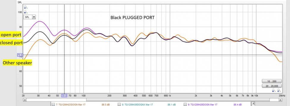

    For interessens skyld: er det noen an dere som ikke bruker DSP som har 20hz- 20khz målinger fra sweetspot. Interresant å se hvordan det måler og hvordan dere opplever lyden. (Uten for mye glatting i målingene)
    Her er det jeg har kommet frem til i en normal stue uten akustikk tiltak utenom teppe og gardiner, som en møblert hjem skal ha etter min mening. Høyttaler 20% ut rommet og lytter 30% av romlengde ut fra bakvegg. Rød er uten DSP svart med DSP. Med denne flate DSP innstillingen blir det litt tamt i bassen , så jeg øker basen med 3db gradvis under 500hz. Da ligner nivået og trykket mer på den røde situasjonen , 1/48 dels glatting. Svart kurve er senket litt i REW for å øke lesbarheten
    Lyden er ganske bra, men for feit dominerende bass uten DSP , ok på en morsom måte på mange låter men på basstunge låter blir det litt for heavy
    Høyttalerne har en nedre frekvens på 51hz/-3db(anechoic ? Antagelig) men bassporten gir mye under 50hz i et rom med vegger ....
    Slik ser det ut på en god dag...
    juster jeg basen litt opp -3db- <500Hz i DSP settings og 30hz basspeaken lagt på samme nivå får jeg dette 1/6 glatting
    med og uten DSP
    Man kan også juster bassnivået uten DSP, bare å plugge bassporten, selv om ujevnhetene ikke flater ut senkes gassnivået generelt.
    1/6 glatting deesverre...
