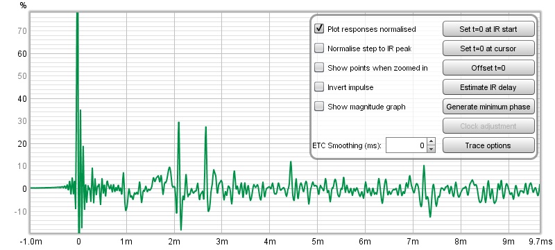

    Innlegg 1688 fra The Shy er nok med DSP samt min. Alternativt denne visningen, med for mye preringing (ikke den jeg bruker, men det jeg fant):)
    Vis vedlegget 579433
    Har også en preringing som kommer og går vet ikke hva det skyldes? Noen som vet? Mistenker klokkemismatch? Mindre ved 96hz sampling
    Hva mener du med at det kommer og går? Er det slik at du føler det er noe hørbart der innimellom? Bruker du FIR-korreksjon?
    Det jeg mener er at graf Pre-ringing og uro før og i selve pulsen varierer mellom målinger tatt med 1 minutts mellomrom i REW , virker som høyttalere med flere elementer gir mer uro ( mer ulik avstand til mic) jeg hører ikke noe galt tror jeg . Ser fenomenet både med og uten korr ( har både FIR og IIR). Jeg ser også variabel respons når meg måler direkte på elektronikk dvs IKKEhøyttaler)
    Bilder kommer
    Ps bruker en optisk USB dac til 399kr satt i USB port på PC og UMIK mic
    Først imulsrepsons fra DAC/pre, som i læreboka..
    Nærbilde av høyttaler impulsrespons( en av mange ulike) med preringing. .
    Så ulike høytaler samma utstyr målt med REW og DAC/pre software, ringingen er forskjellig, men uttalt på høyttaler med flere elementer.
    Men REW viser prering på høytaler A mens DEC/Pre måling viser lite, på høyttaler B er det motsatt,
    Har lest at preringing ringing og oscillering vil kunne oppstå om målinger har frekvenser over dacens 1/2samplingfrekvens.
    samt at ringing oppstår om klokken i Umik/Pc ikke er synkron med DAC... Men hvorfor gir da da måling på ulike høttaler forskjellig ringing?systemet er det samme
    kan jo være at USB dacen dLock til 399 kr som er brukt med optisk utgang til DAC via 5m optisk ebay kabel ikke er helt topp...

    Det ser ut som du har klokkedrift i REW-målingene, Balle Clorin.
    1. Er det noe å gjøre med det?
    2. Har det betydning for avspilling eller bare en måleartefakt?
    Det er en måle-artifakt. Jeg tror det kan håndteres i REW, men jeg har ikke gjort det selv.
    Det kan ha betydning for avspilling hvis korreksjonen din er basert på en måling der dette gjør seg gjeldende. For ren frekvenskorreksjon har det liten/ingen betydning, men det kan ha påvirkning på alt som gjøres i tidsdomenet. For tidskorreksjon av det slaget som gjøres i Audiolense er det en showstopper.
    Tusen takk for hjelpen Bx,
    Tror jeg er satt på sporet av noe her.,leste en REW manual som påpeker at sampling må være den samme i windows setting og i REW inn og ut.
    Setter jeg alt til 48K (= UMIK sampling) får jeg dette når jeg måler loop på USB dac ut-inn på en serie målinger:
    Gjør jeg en feil og setter mic/input til 44k istedet for 48k i Windows sound settings får jeg dette!!
    Frekvensgangen blir heller ikke korrekt med 48på output og 44k på input in windows ( og 48k i REW)
    48/48k underst

    Forskjellig samplerate vil gi store feil, mulig noe av det du viste har dette.. Klokkedrift skjer når signalet inn klokker med ett tempo og signalet ut med et annet. Med separat ad og da så skjer dette alltid i større eller mindre grad. Men det går an å korrigere for forskjellen.

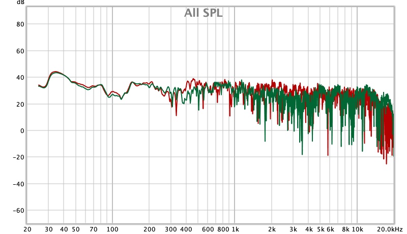

    Enkel måling?
    Var på besøk hos en kar med et rådyrt anlegg i går, det låt ikke bra, flyttet litt på ht, det hjalp noe. Kort fortalt: Audio Research effekt, ARC pre, ARC DAC og Sonus Faber ht+sub. Han har i sin streben etter å få akseptabel lyd dempet bakvegg og litt på sideveggen med markplater kledd med stoff for å se pent ut. Rommet var overdempet og det hele låt som om det hang et ullpledd foran. Før noe mer blir gjort burde det gjøres måling i rommet var min tanke. Så kan man si mye om oppfølgingen fra leverandøren av greiene.
    Lastet ned REW. Har en målemikrofon (IBF-Akustik) fra en AL test for noen år siden.
    Så til spørsmålet: Hvordan gjøre et par enkle målinger på riktig måte, tolke resultatet og justere til et levelig resultat? Leser "User guide", men gode råd er velkomne.
    Legger inn et par testfiler fra et annet åsted.
    steinost
    22.01.2004
    13.357
    11.315
    Lillestrøm
    Vis måling fra 20 til 500hz
    Det e det viktigste og vanskeligste å gjøre noe med.
    Nesten ikke mulig å se noe med et så stort vindu.
    Ser ut til att det en del groms.
    Impulsreaponse vannfall er også fint å se.
    Men i første omgang opp til 500hz.
    Naturlig

    Vis vedlegget 580208
    Takk mye for gode råd! Det er de første spede forsøk på å måle med REW som du skjønner.
    Test med 20-500. Dette er et annet rom og oppsett enn anlegget jeg beskreiv over i #1747. Her er det med mikrofonen holdt i hånden ved lytteposisjonen.
    Sjekket at nivå på forhånd er OK i REW med SPL meter.
    20:50 La inn nye filer etter akse justering, fikk det vel sånn noenlunde til? dette er jo morsomt.

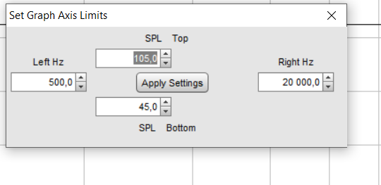

    coolio
    19.09.2015
    5.491
    5.475
    Hvis du setter grafene med feks 105 dB topp og 45 dB i bunn på y-aksen så blir det lettere å sammenligne med andre. Samtidig er det best å begrense vinduet til frekvensen man begrenser, i dette tilfellet 500 hz.

    Jeg ville også målt på lydnivåer som er representative. Feks 80-90dB i bassen.
    Kan dere opplyse om hvor og når disse verdier skal settes? F.eks. på waterfall: skal det gjøres ved generering? Kjørte sist 2 sweeps.

    Du setter alle verdier for visning etter du har målt
    The Shy
    10.04.2017
    13.511
    22.950
    Langesund
    Se litt på mulighetene her. Rød pil er for Steinost - her finner du logaritmisk inndeling;)

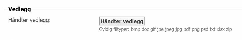

    Prøvde det, får feilmelding "Invalid file", eller er det et triks for å få det til?
    Det kan hende du legge den i en zip-fil. Jeg vet ikke hvilke filer de tillater vedlagt på forumet.
