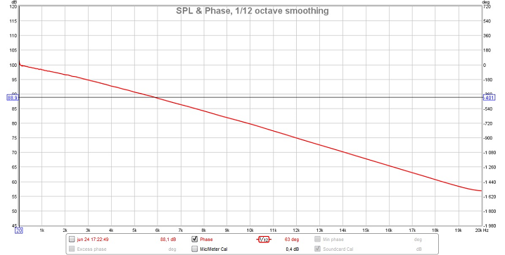

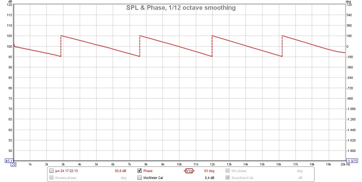

    Noe som har peiling på hvordan et faseforløp på en måling av en høyttaler bør se ut?
    Denne er lagt ut med lineær frekvensinndeling.
    Vis vedlegget 563738
    Lineærfase ser ut som en rett linje. Du kan sikkert få en fasevisning uten de sprangene som du ser her. Dette kalles for "wrapped" på engelsk, alternativet er "unwrapped". Sprangene har ingen ting med virkeligheten å gjøre. Det fortsetter nedover og nedover. Hvis linjen er rett, så er det lineær fase. Det ser ut som du er ganske tett på.
    Hadde kikket på den unwrapped og så den var nesten rett, og siden målingene her er gode var anelsen stor på at det skulle være en rett linje med lineær visning.
    Unwrapped:

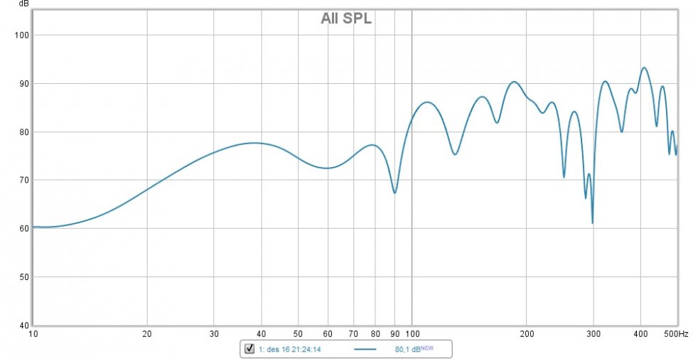

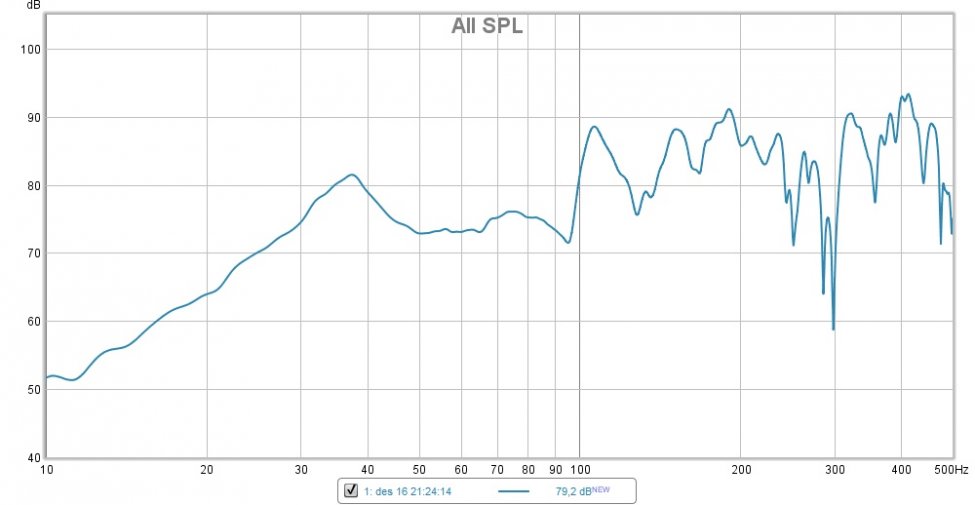

    Her er 10-500hz uten EQ, begge linjene, mikk i sweetspot (3m):
    Ingen glatting, 500ms tidsvindu:
    Dippen ved 91hz må være dybden av rommet (ca 3,8m)
    Samme, med 50ms tidsvindu:

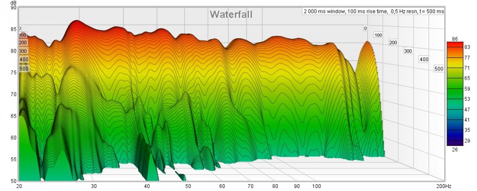

    Vel vel, det kunne visst bli en del bedre med justeringer på delefrekvenser. Sammenligning av forrige måling først vs ny måling;
    Vis vedlegget 563828
    Vis vedlegget 563829
    Nå har du jo ikke lagt ut målingene med samme innstillingene i REW, så det blir ikke lett å sammenligne.
    Den øvre til 524 hz den nedre til 200hz
    Nedre ser jo glattet ut, viktig att forholdene er like når mann skal sammenligne:=)

    Tror det er samme glatting, bare at den ene viser et mye kortere frekvensområdet og vil da se mer glattet ut. Dippen ved 70 Hz er i hvert fall borte kan jeg se.

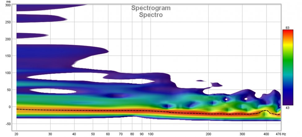

    Ja, hadde ikke målingene fra forrige økt og lagret ikke målinger full range på nye økt, men glatting (ingen glatting) er lik. Det er også ca 5 dB høyere volum på nye økt, som forøvrig er uten Audiolense hvor første bilde er med Audiolense.
    Poenget var egentlig området rundt 40-50 hz hvor etterklangen innenfor 300 ms er senket med ca 20 dB sammenlignet med forrige økt. Det er klart hørbart, men det er også reduseringen av delefrekvensen fra 180 til 90 hz i form av renere mellomtone - på bekostning av litt varme.
    Jeg har tre kraftige resonanser i rommet mitt på ca 25, 43 og 62 hz som skinner litt igjennom, men føler ikke jeg kan få det noe bedre uten flere subber eller trykkbaserte feller enn det jeg har nå.
    Det oppleves iallefall veldig tørt og sprøtt slik det er nå, men med litt manglende guff over 100 hz hvor de små elementene til Klipsch RP160m blir en naturlig begrensende faktor.
    Skal komme tilbake til litt mer detaljerte målinger så snart jeg får muligheten. Spesielt interessert i resultatene før og etter Audiolense når utgangspunktet er såpass bra. Fikling synes jeg er gøy og kan fort bruke 4-5 timer på en økt bare for moro skyld, noe naboene helt sikkert elsker meg for :)

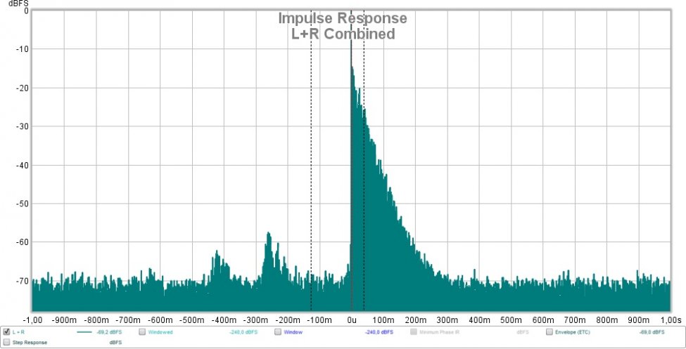

    Spørsmål vedrørende impuls, her vist samlet L+R under:
    Jeg har på negative side av tidslinje tre spikes på hhv 210-260ms, 420ms og siste på 630ms.
    I rommet har jeg ca 14 plater á 120x60cm som er 50mm luft/75mm Rockwoll FlexiA-plater fordelt jevnt på vegger.
    Er dette forvrenging i rommet som jeg kan forbedre på med tykkere dempemasse på bakvegg, eks 200mm?

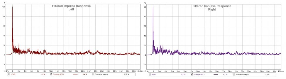

    Her er samme data fra L og R uavhengig av hverandre:
    Samt Filtered IR 0-40ms:

    Impulsene på venstre side er harmonisk forvrengning og kommer direkte fra anlegget.

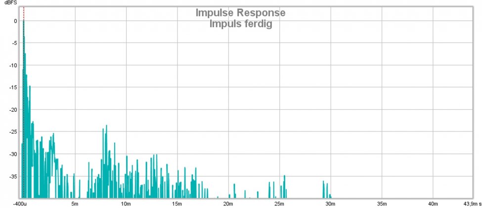

    Impuls på samme måling.
    ATTACH=CONFIG]566923[/ATTACH]
    Her er mitt pr dd, med ingen demping tak/gulv:
    Mann ser jo her hva det jeg har gjort med lyden.
    Hadde aldri trodd att jeg skulle få et så stort og dypt lydbilde som dett gir.
    Mann snakker jo om overdempede rom, men da tror jeg ikke de som snakker om det veit hva de driver med, eller rettere sagt de gjør det på feil måte.
    Overdemping eller ikke, det tror jeg også er litt avhengig av hvilken kapasitet anlegget besitter i utgangspunktet :)
    At du har et resultat som du digger er det ingen tvil om, og målingene tyder på godt over gjennomsnittet bra resultat :)

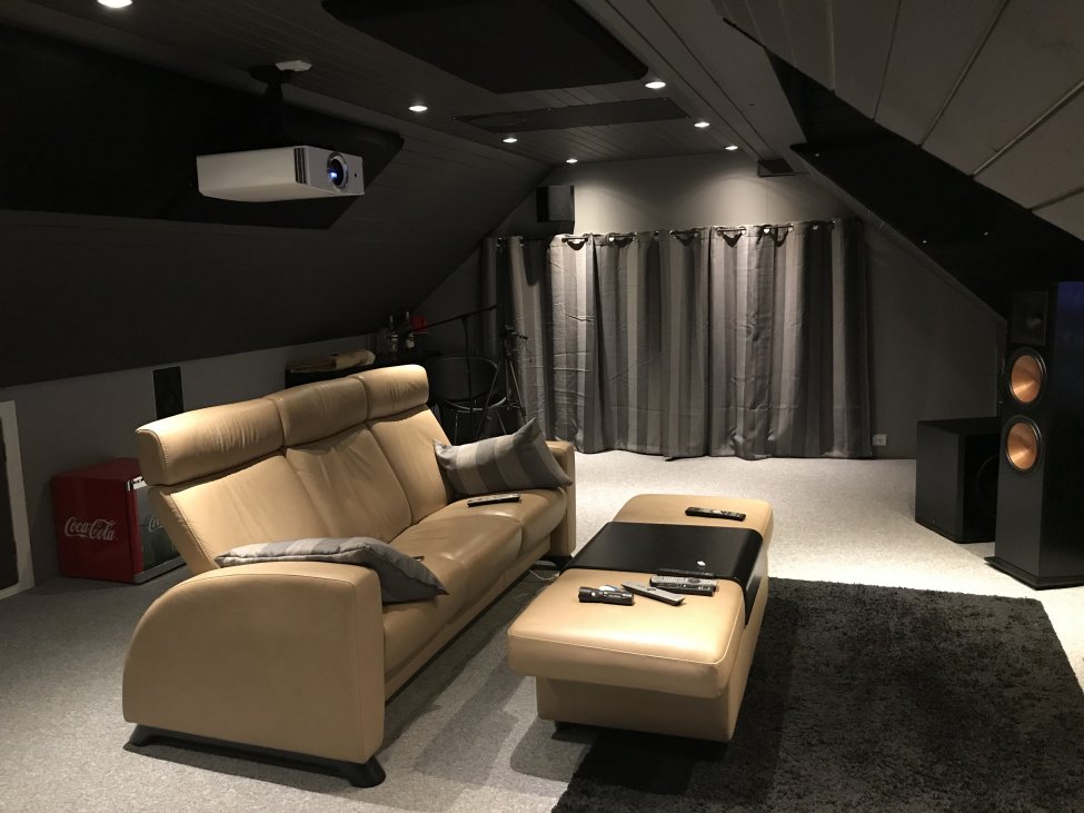

    God kveld, har dedikert kino i garasje, dermed er det mye skråtak med hva det måtte gjøre med akustikken. Har kost meg med å lese mange trådene om rew og akustikk her inne, er virkelig mange som setter seg inn i temaet, og går lang med å bedre sitt kino/lytte rom akustikkmessig. Fint om jeg kan få deres gode råd hvis dere ser noe jeg bør fokusere på for å bedre mitt rom.
    Mitt anlegg består av Marantz SR7011, Yamaha A-S3000 som driver frontene og som jeg bruker til ren hifi lytting, Klipsch RF7 III, kjører atmos.
    Litt bilder av rommet.

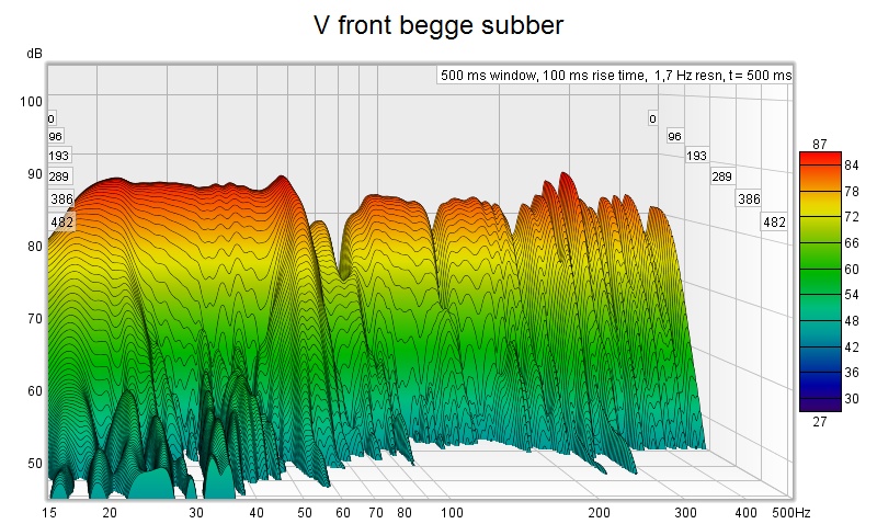

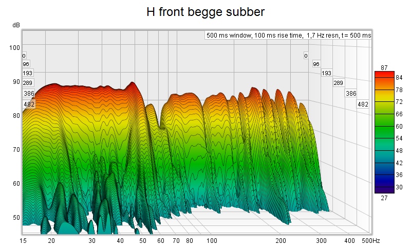

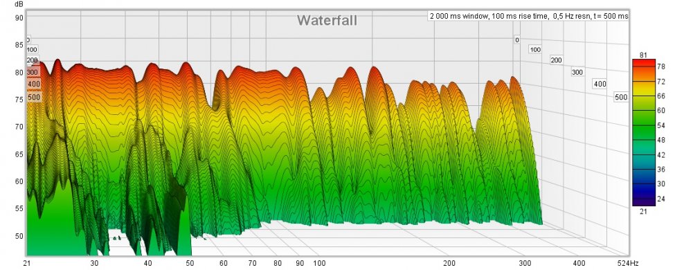

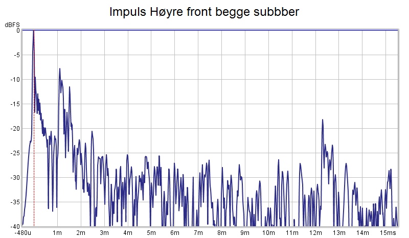

    Her er vannfall 15-500hz målinger, begge fronter og begge subber, Venstre front begge subber, Høyre front begge subber.
    Fint med kommentarer!!! Det er litt akustikk tiltak, bassfeller i hjørner med spiler(diffusjon? Ser bedre ut i hverfall), litt absobenter over hode i sitte posisjon og i skråtak bak sitte posisjon.
