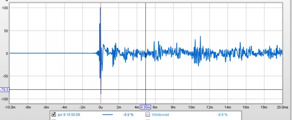

    Hei
    Hvordan leser jeg, og forstår det denne sier?
    Burde jeg sette på noe "smoothing"?
    Jo lenger til høyre, jo lenger henger lyden i rommet. Men hva sier grafen meg?

    Grafen gir et bilde av refleksjoner og utklinging. Umulig å se verdiene på aksene med den oppløsningen bildet har, men du ser f.eks. at du har to - tre ganske kraftige refleksjoner som kommer ganske tidlig. Dette er neppe gunstig for lydkvaliteten. Og hvis det er lang etterklang, så vil det også maskere direktelyden, spesielt når det foregår mye i lydbildet.

    Hver spike er en refleksjon. Hvis du kalkulerer lydens fart med millisekundene visningen gir vil du kunne finne punktet refleksjonen kommer fra.
    I «læreboka» om behandling av småromsakustikk mener man at man skal dempe refleksjonene med bredbåndete tiltak.
    Hvilke refleksjoner som er mest ødleggende eller om alle skal bort strides både forskning og de lærde om. Min erfaring er at jeg forsøker å unngå refleksjoner som kommer innen 7 ms etter direktelyden.
    Det er andre her som behandler alle refleksjoner til 30-50 ms ned i 30db under direktelyden.
    En konsekvens av behandling av refleksjoner er at frekvensresponsen blir rettere.
    Her er et bilde på hørbarheten av refleksjoner. Anbefaler å ikke ta det for bokstavelig, men den gir et bilde kanskje.
    Hvilke oppløsninging burde jeg bruke?

    Jeg pleier å bruke 0 til -40 dB i høyden og fra 0ms til 40 ms i bredden.
    Man vil som regel se to-tre sterke refleksjoner innen de første 5-7 ms som gjerne er tak, gulv,sidevegg og/eller bakvegg. Deretter mye støy og svingninger.
    Ofte har jeg lest at man bør få de første 5-10 ms under -20 dB for at nærheten og attacket i musikken ikke skal bli smørjet til. Om det er en fasit vet jeg ikke, det er vanskelig å få til i vanlige rom.

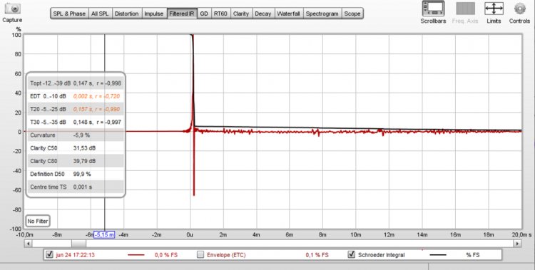

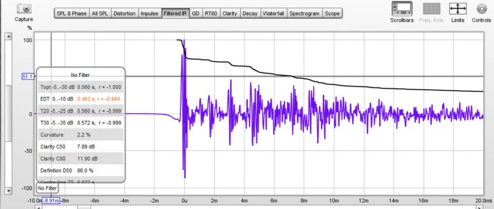

    Her er et eksempel på nevnte innstillinger og graf i min stue før og etter 10 cm isolasjon + ecophon focus takplater. God illustrasjon hva som skjer med akustisk behandling;

    Det stemmer nok. Jeg har også dokumentert hva disse store søylene/sterke refleksjonene i grafene er ved å flytte på akustikkpaneler.
    Det gjorde jeg systematisk med et par RPG Absorbor 10 cm absorbenter for å sammenligne hva som gjorde størst utslag på lyd/målinger.

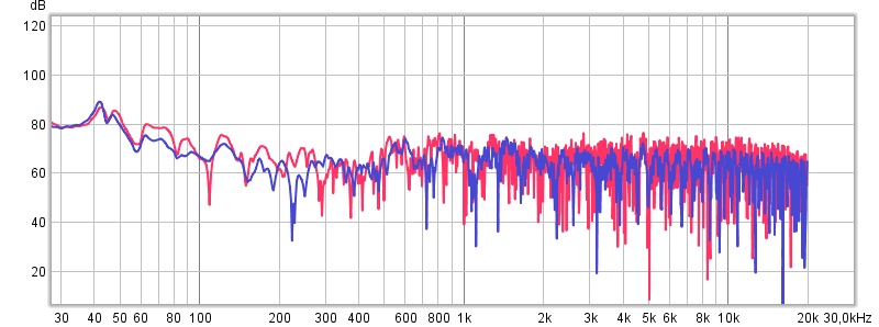

    Man lurer kanskje på hva tak-behandling har å si for frekvensresponsen i seg selv? Se på reduksjonen av støy i målingen!

    Det var vel ikke helt klockrent med tanke på ulempene i f.eks vardagsrom. Du har fått bort en dipp mem introdusert en ny samt svingningene over lag er like store men på andre plasser.
    Ikke sikker på om jeg forstår hva du mener?
    Det som skjer i bassen er nok mer pga forskjellig mikrofonplassering enn takplater, så man må ikke se på det isolert sett.
    Ulempene med Ecophon takplater kontra Takess takplater begrenser seg til at ecophon er mer krevende og vaske og tåler mindre da det består av malt komprimert glava. Pluss pris, selvfølgelig.
    Ellers ser det likt ut. Før og etter;

    Jeg bare mener at jeg ikke helt ser den store forskjellen med tanke på jobben. Men SPL er kansje ikke den beste måten å vise dette på heller.

    Ang impulsrespons så bytt fra dB til Filtered og % Fs og så ser man mye bedre hva som foregår..

    Man ser klart effekten på impulse noen inlegg lenger opp men jeg svarte på det du sa her:
    Vis vedlegget 549510
    Er faktisk usikker på hvilken farge som er før og etter men antar blå er etter.

    Den visuelle forskjellen i plot ser ut som forskjellen mellom visning i dBFS (Balle Clorin) og % (Shy), men begge Y-aksene viser prosent....(?)

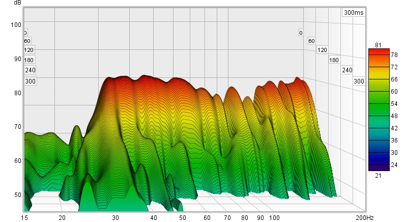

    Spl er definitivt ikke riktig måte å se på hva som skjer i tidsdomenet. Da er det impuls, decay/vannfall/RT60 som gjelder. Her er de;
    Se vekk ifra bassen på siste vannfall, forskjeller her har sammenheng med test av subwoofere.
    Vis vedlegget 550011
    Hva kan vi lese utfra forskjellene mellom våres målinger. Min ser litt mer livløs ut;)

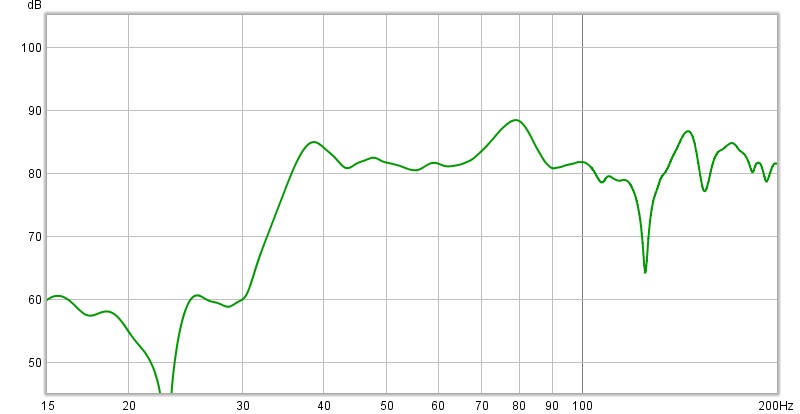

    Hei.
    Prøvd meg på REW etter å ha fått lånt en pc.
    Dip på rundt 120 og peak rundt 80. Hva kan jeg gjøre med de?
    Måler jeg med Dirac (2.2.3.) så blir det litt bedre men dippen flytter seg litt. Rød er med Dirac.
    Det minner mistenkelig om en Allison dip - kan du fjerne denne fra ligningen?
    https://www.hifisentralen.no/forume...er-med-dirac-live-2nd-gen-13.html#post2964328
    Allison dip er slik jeg leste hvis det ble kanselleringer pga plassering? Jeg har alt litt til venstre i rommet så da burde det ikke være dette?
    Alt dette er uten noe akustiske tiltak btw.
    Takk for svar. :)

    Min første tanke er, er dette riktig?
    Målingen er gjort på nesten 130 db. Er ting riktig satt opp?

    Usikker på det meste. Tviler sterkt på at det er målt på noe 130, ja. Så noe snålt er det der. Men relativt skulle det vel være rart om det ikke ble riktig?
