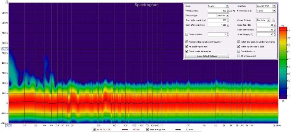

    Spørsmål, default spektogram av mitt anlegg fra REW vist:
    Dette er jo et fugleperspektiv av vannfall, der både Rise og Decay vises. Hvilken type informasjon er denne visningsformen å foretrekke til? Hvilke "feil" er det som viser seg frem spesielt godt med akkurat denne visningsformen?
    Min har f.eks tre større avvik ved hhv 93hz (3,7m, romlengde eller "avlukket" i rommet for sofa??), 118hz (2,9m, innbyrdes avstand L/R HT??) og 242hz (1,4m, avstand umik/sofa??)
    Sammenlignet med FR/SPL-plot som viser at mine faller fra ved ca 17khz så viser ikke Spectogram noe av dette. (Men her er det prosentvisning, så det kommer jo ann på grunnlaget)

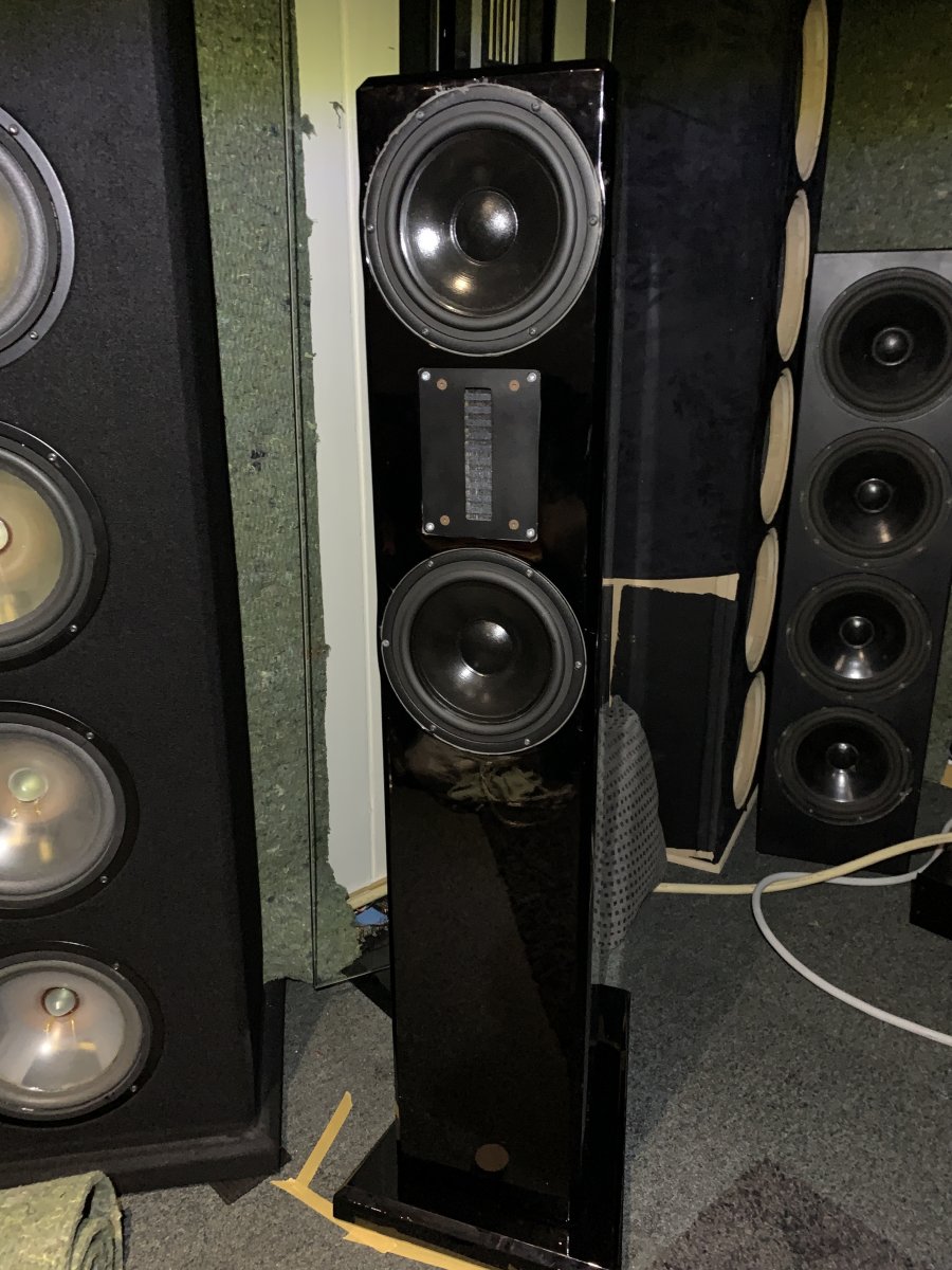

    Nei nei, ikke Emim tårna ! Jeg bruker ikke de nå. Dette er en høyttaler jeg bygde for lenge siden 2010 kanskje.
    The Shy
    10.04.2017
    13.489
    22.857
    Langesund
    Litt vanskelig å se av bilde men er dette OB?
    Kan også se ut som du har fjernet bakkammer på diskanten, da det er en markant peak på 9khz. Kan jo bare være tilfeldigheter:)
    Leikis Lyd
    18.05.2006
    5.491
    2.261
    Kyrksæterøra
    På disse er alt lukket ja. Tett kasse til bassene og Beyma er helt urørt :)

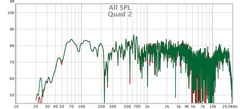

    I disse moderne tider legger jeg ut en måling av Quad 63, Ampliwire 65 og en DIY passive preamp, alt sammen fra midt på 80-tallet. Målingen er gjort et par meter fra høyttalerne i en likesidet trekant i et rom med en del bokhyller. Jeg syns det var morsomt!

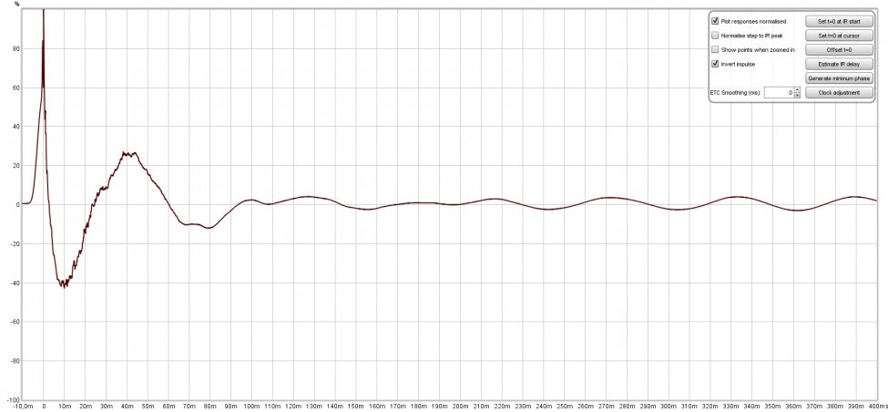

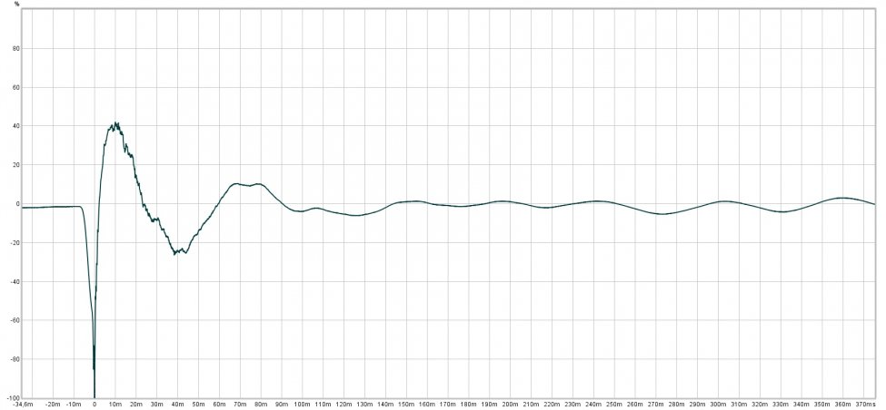

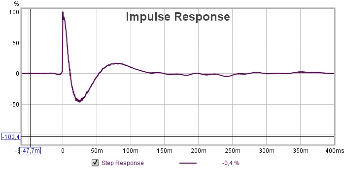

    Blir ikke helt klok på tolking av impuls målinger. Hvordan ser en god impulsmåling ut, og hvorfor? Hva er riktig settings i REW?
    Har lagt ved to impulsmålinger hos meg hvor eneste forskjell er ulik avstand til sub.
    Er det Step Response?
    Den ser slik ut her
    Den ser slik ut her
    Vis vedlegget 571350
    Ja, Impulse fanen og step respons valgt. Men hva betyr din graf, hva betyr min?
    Litt nede på siden står det litt rundt Step Response
    https://audioxpress.com/article/testing-loudspeakers-which-measurements-matter-part-2
    Ivaols
    29.12.2004
    1.219
    553
    Flekkerøy
    I linken din står det at når diskant og bass er koblet positivt vil responsen initielt stige. Min step response går direkte ned til minus 100%, inverterer jeg den ser det mer likt ut som din. Er sub pakken eller to veis høyttaleren motsatt polaritet?
    Snickers-is
    05.02.2004
    19.387
    18.928
    Den tydeligste impulsen er alltid fra den driveren som jobber høyest i frekvens. For meg ser det ut til at du har et system med korrigert fase, men at signalet inverterer en plass i signalkjeden. Det er ikke uvanlig at for eksempel forsterkere gjør dette.
    Ivaols
    29.12.2004
    1.219
    553
    Flekkerøy
    Interessant! Her er step respons av topphorn, midbass og bass separat. Siste er samlet respons.
    En negativ gjeng...
