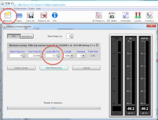

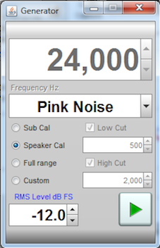

    Angående nivå justering output i rew, ser at det skrives at umik er kalibrert til -12db mange plasser. Er det eldre utgaver? Min dukker opp på Windows som umik -18 db, betyr det at det er 18 db jeg skal bruke i REW?
    Tenker på det her:
    The Shy
    10.04.2017
    13.464
    22.793
    Langesund
    Hvis du går inn på GD så kan du finne ut om den dippen ved 60 Hz kan angripes med EQ
    mk1classic
    07.01.2009
    2.093
    1.759
    Sandvika
    Tenker på det her: Vis vedlegget 567146 Vis vedlegget 567147
    De første UMIKene fikk forvrenging ved for høyt signal derfor kom de med en med -18db demping. Det betyr bare at den internt tåler mer lydtrykk før den når taket på AD konverteren som er installert i mikrofonen.
    Som nevnt tidligere i tråden, du laster ned kalibreringsfilen for din UMIK (serienummer angitt på mikrofon) Når dette er gjort og installert i REW vil db-måleren og frekvensgangen være justert.
    Det du merker ut i bildet over er kun en lokal justering av volumet ut av REW, dette har ikke noe med UMIK mikrofonen.
    Du ønsker å teste på ca 75db, dvs du kan grovjustere først med volumkontrollen på preamp, forså fin justere nivået opp eller ned med den indikerte justeringsmuligheten.

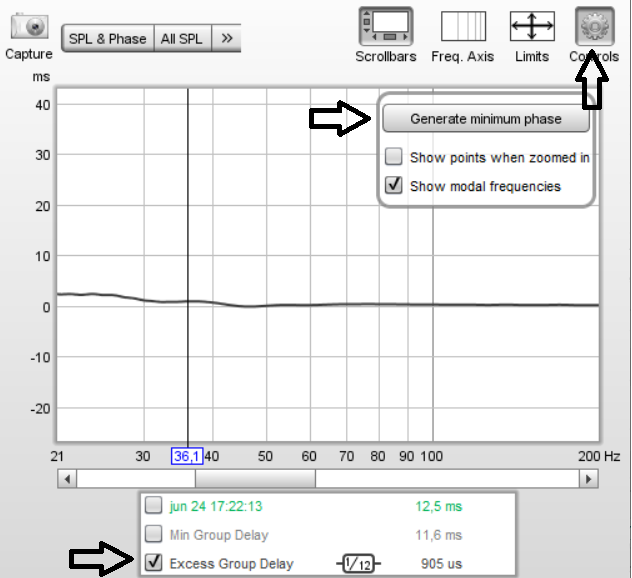

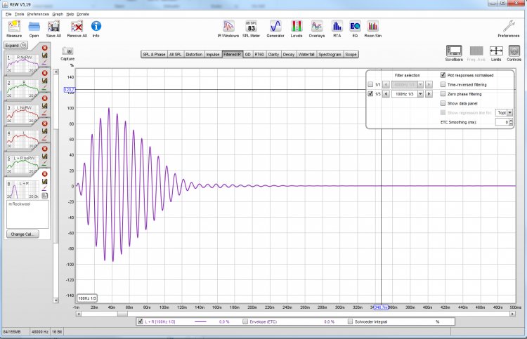

    Jeg og mange andre skuler mye til Waterfall i REW for å vurdere romklang/demping, men så en video på youtube i går (Link - AV Nirvana) og fra ca 33:20 forteller han kort (for kort for min del) om fordelene med denne type analysering kontra WF.
    Er det noen som kan fortelle mer om dette? Litt googling ga meg ikke så mye mer.
    Han toucher også på Spectogram/Wavelet i samme moment.
    Slik jeg forstår det så er tiden det tar fra t0 til maks utslag som blir et "delay", dvs den tiden det tar for å "lade" rommet på aktuell frekvens? Og at dette kan da brukes til å introdusere timing forskjelling timing ifht frekvens, for å konsentrere alle peaks til samme tidspunkt?
    Her er et eksempel, uten noen EQ/FIR:
    Bx
    04.08.2005
    9.462
    4.904
    Det han viser i videoen er at eq forbedrer oppførselen i tidsdomenet. Det han gjør kan ikke brukes til å konsentrere alle peaks til samme tidspunkt, men samtidigheten vil bli bedre når man tar ned toppene.

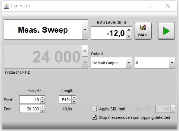

    Kunne noen gi meg et hint om hvordan jeg generere en målesveipfil - som jeg kan spille av over anlegget (Med timingsignal), og hvordan jeg setter opp REW til å måle på denne måten?

    Signal Generator er din venn.
    Se etter "saving signal to WAV file" her: https://www.roomeqwizard.com/help/help_en-GB/html/siggen.html

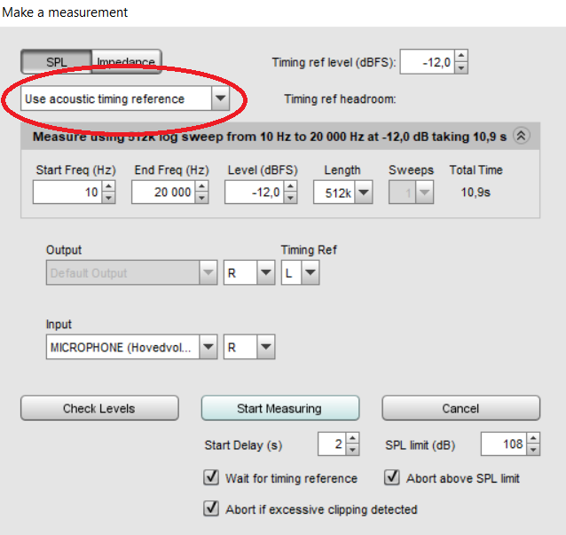

    Når filenen for venstre høyre og samlet er lagret som wav er det bare å spille de av på anlegget.
    Husker dette som en plug and play greie og alt gikk overraskende greit for meg som er treg på alt med pc.
    Inn her for målinger og velg måling med timing signal.
    Husk bare å slå av lyden på laptoppen under måling

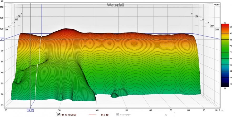

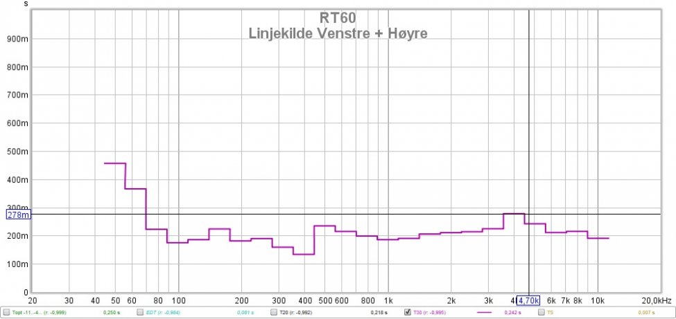

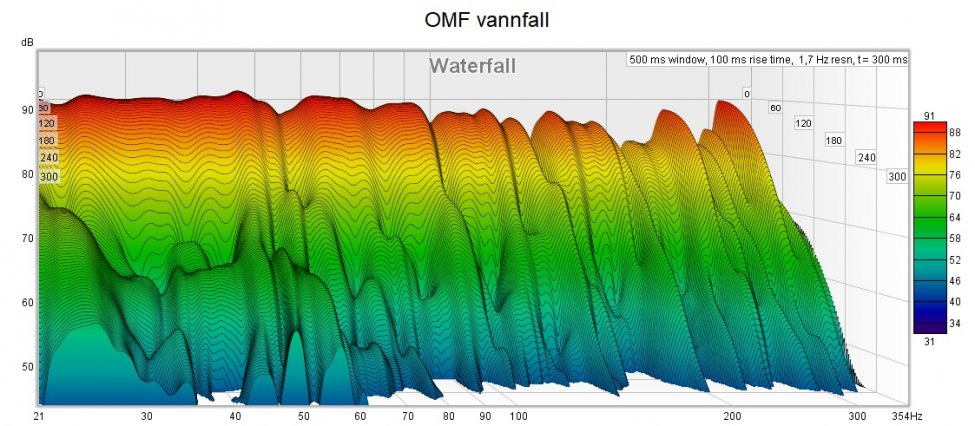

    Vannfallet til OMF er meget bra for en stue uten tonnevis med isolasjon;

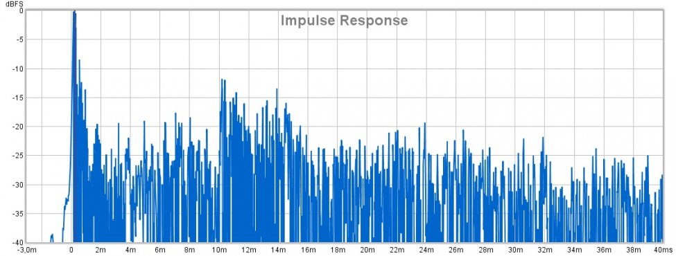

    Er også ganske sikker på at rombidraget er tilnærmet optimalt med fall til -20 dB kjapt og mye bevart energi etter 10 ms. Ideelt sett ønsker man jevn etterklangstid over hele spekteret, noe OMF har;
    Dette kan ikke låte annet enn helt konge, tar du imot besøk? :D

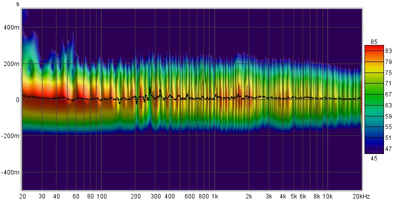

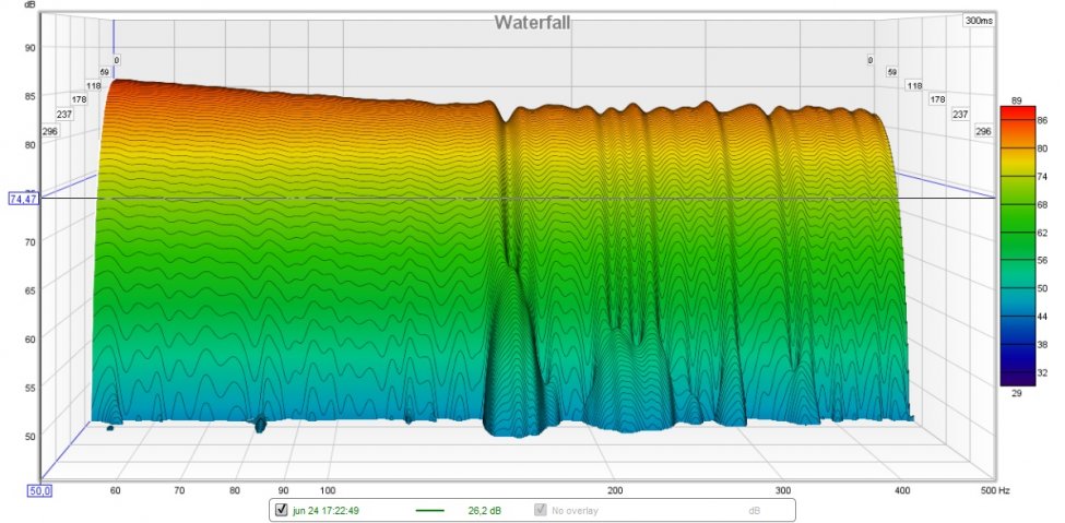

    Ble nysgjerrig på hvordan det stod til nede i kjelleren, er noe eldre målinger dere har sett.
    Tok en kjapp måling bare for og verifisere det som skjer på vannfallet i dypet. Det stod godt til, selv om det var litt mer opp og ned enn det jeg husker fra sist.
    Nesten 35 db fall fra toppen;)

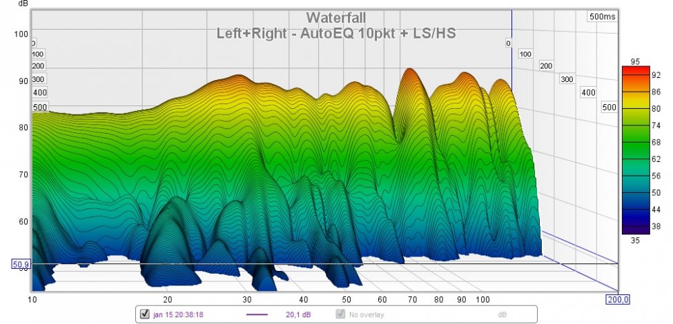

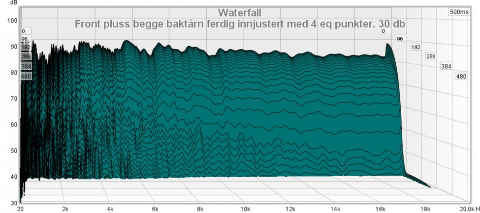

    Dette er hele frekvensresponsen hos meg uglattet.
    Ja demping har en meget stor effekt over hele frekvensområdet.
    Her med støygulvet på 30 db
    For moro skyld her på 20 db.
    Kan vel kalle dette veldig jevnt.

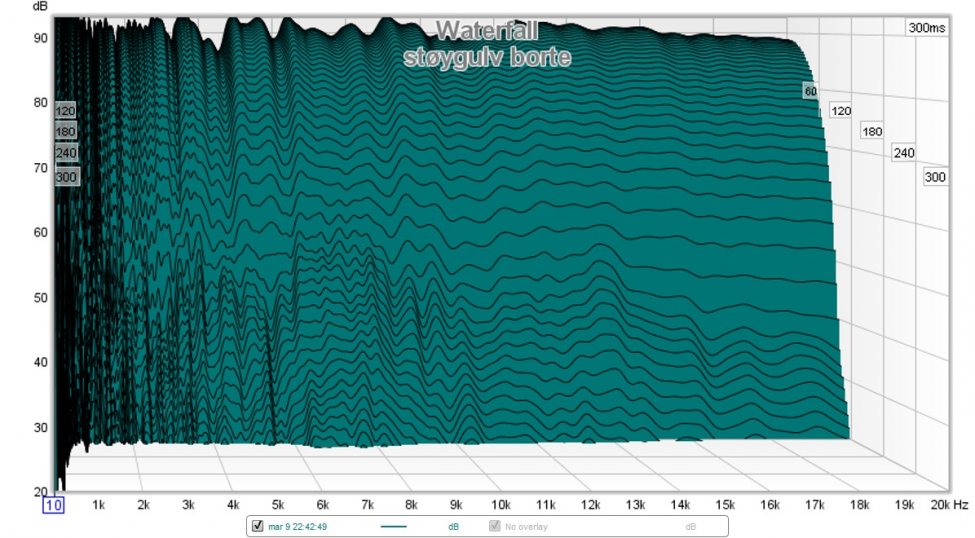

    Juks!
    Så har vi den reelle. Selv om det er juks det også. Lineær inndeling gjemmer jo bort området til venstre, der det bør være størst fokus.

    Sorry, så det nå.
    Skal prøve å finne den. Ser jo det att det ser veldig bra ut.
    Bra er det jo men får ikke det nedre ved 20- 50 hz riktig.
    Men fant denne.
    For meg så er det helt innafor :=)
    Men skal se om jeg får rotet frem mer, men ikke før etter helga tror jeg.
    Men usikker på om jeg har laget de i Jriver.
