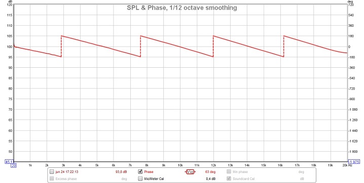

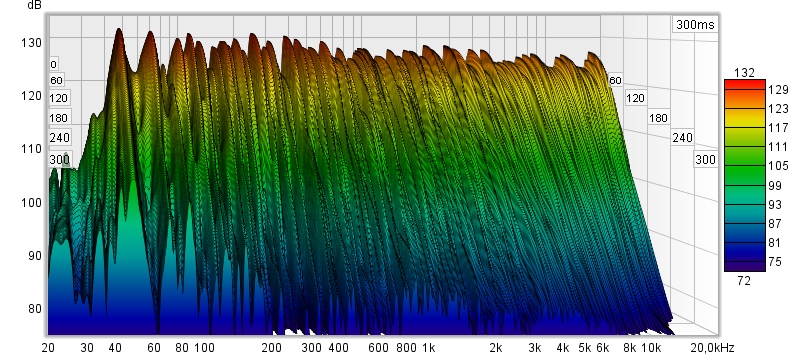

    Min første tanke er, er dette riktig?
    Målingen er gjort på nesten 130 db. Er ting riktig satt opp?
    Usikker på det meste. Tviler sterkt på at det er målt på noe 130, ja. Så noe snålt er det der. Men relativt skulle det vel være rart om det ikke ble riktig?
    31 bånds analog eq? Har du muligheten til å justere Q-faktor på dette?
    Har du justert db på Rew? Jeg fikk også veldig høy db før jeg justerte den ned.
    Hva slags utstyr har du ?

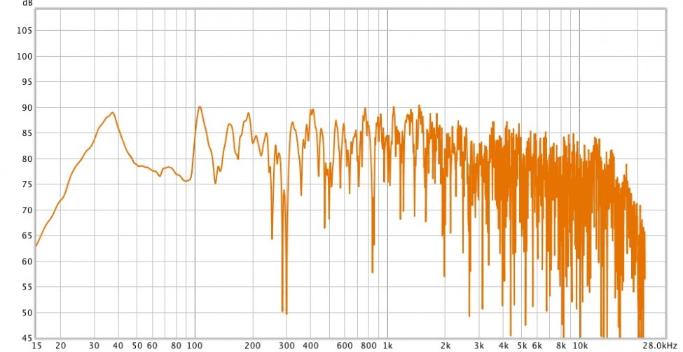

    Før jeg kjørte REW har jeg prøvd ifra 40 til 80. Synes nok 60 har låtet best men når jeg sjekket i REW med Dirac på så ser det ikke så bra ut.

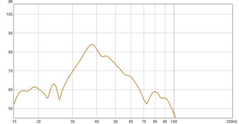

    Rosa: 40
    Oransj: 80
    Rød: 120
    Grønn: uten Dirac.
    Hadde ikke på 60 her.
    Hvordan gjør man det?
    Jeg har brukt min Audioquest Dragonfly med en lang USB bort til anlegget for å redusere eventuell analog støy med kortest mulig stereojac-xlr. Så har jeg hatt UMIC på stativ i lytteposisjon og Dragonfly plugga i PC som har stått på kjøkkenbenken et par meter bak lytteposisjon. Jeg har valgt den kalibreringsfila som heter 0 grader eller hva det var. Volum på PC er justert opp til 98 (begynner å gi noen rare artifakter om jeg setter den på 100). Volum er kontrollert i pre til under klippevarsel og over varsel om for lavt nivå til gode målinger.
    Noen andre triks er jeg ikke kjent med.
    Ellers lurer jeg fortsatt på om dette kan antas å gi noen relative feil i målingen? Eller kan man stole på det som sies om +- på frekvensrespons og vannfallet?
    Er egen kalibreringsknapp under SPL meter, jeg bruker en ekstern db måler ifra Radioshack her.

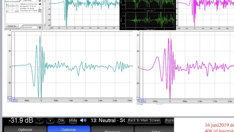

    Er Dirac som bestemmer dette og den skal være veldig god på det. Legger ved hva Dirac viser på fronter og sub.
    Men jeg er helt ny på REW så kan være noe jeg gjør feil. Vet ikke hvordan den deler mellom subber og fronter. Legger ved måling av kun subber. Kutter jo på det så er kanskje noe med det? Samt sitteposisjon er ganske tett på bakvegg (vindu med gardiner foran).

    Zomby_Woof; Kalibreringsfilen til Umik skal gi riktige desibel-målinger, så noe er ikke helt korrekt.
    Om de relative kurvene er riktige kommer an på om man har lykkes med å få kalibreringsfilen til umik til å funke.
    Jeg kobler alltid på Umik i pc-en før jeg åpner REW. Da spør programmet etter kalibreringsfilen og alt funker bare velstand.

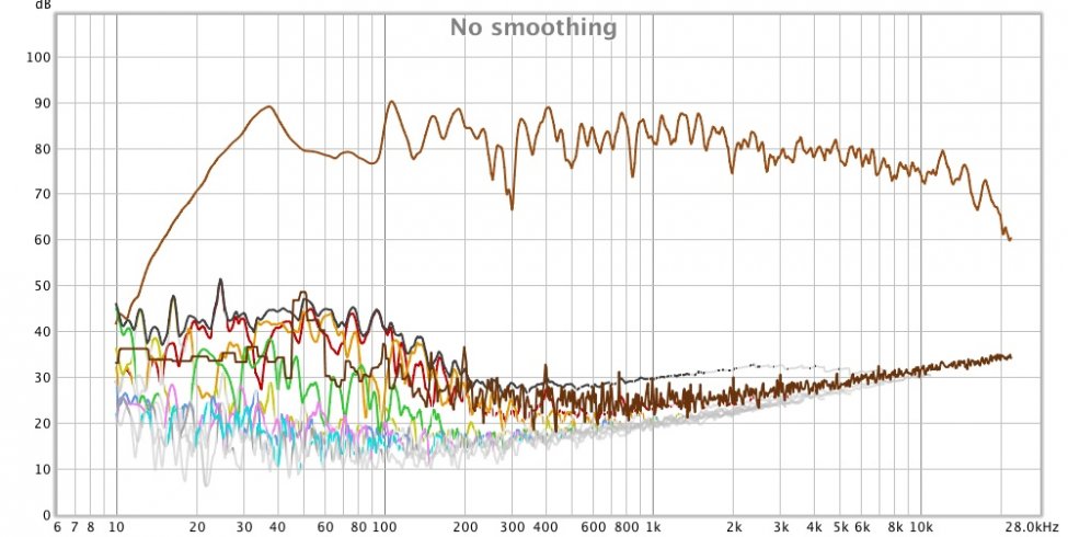

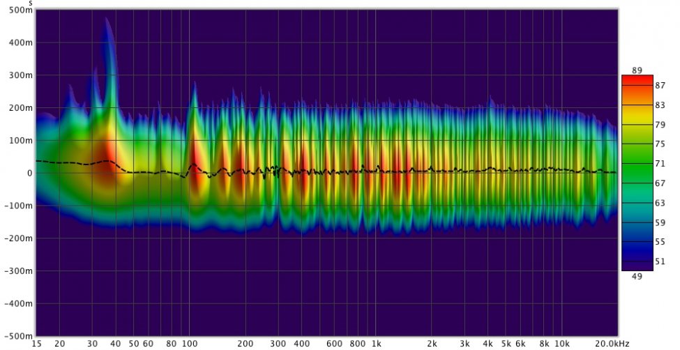

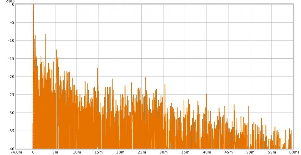

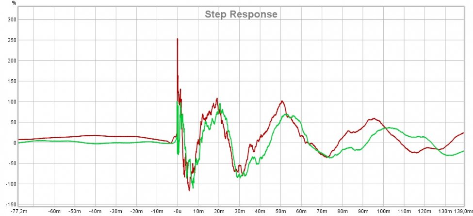

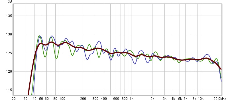

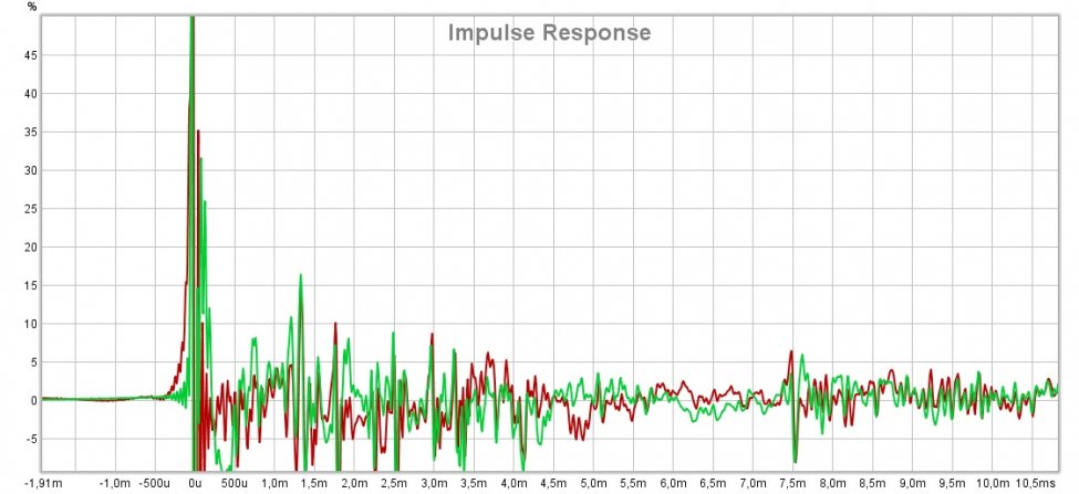

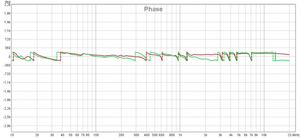

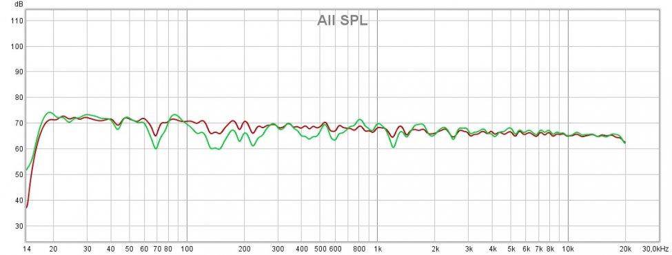

    Sånn ser det ut hos meg etter at jeg har tatt i bruk en 31 bånds analog EQ.
    Mørk rød er gjennomsnitt, sum endrer seg såpass mye med små justeringer av mikrofonplassering (dip som henger i, men flytter seg opp og ned i frekvens), at jeg ikke ser noen mulighet til å gjøre noe fornuftig med den.
    Vis vedlegget 556383

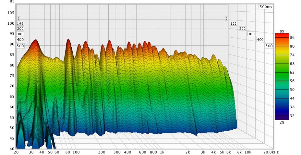

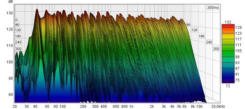

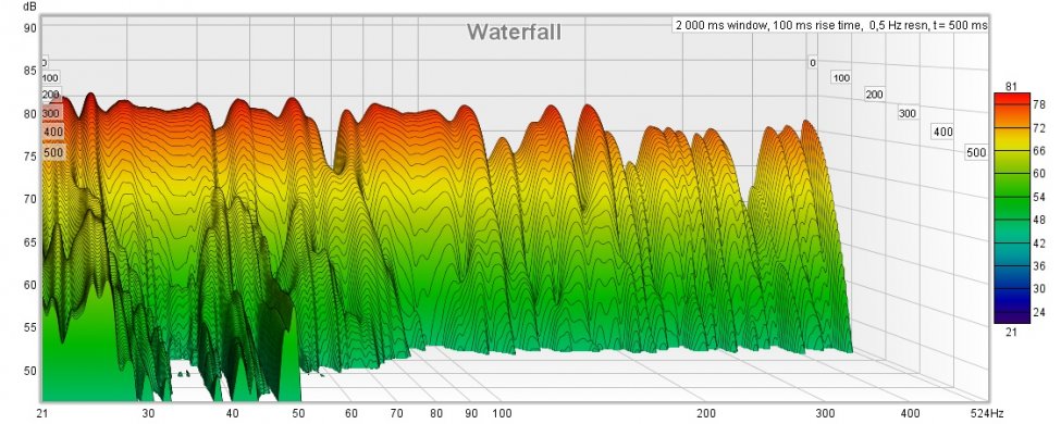

    Vannfall fra høyttalerne hver for seg.
    Vis vedlegget 556384
    Vis vedlegget 556385
    Noen tanker?
    Tenker noe er galt her, tviler på du har 125 db i gjennomsnitt på målingene.:cool:

    Solid sak! Det høye støygulvet er ikke en stor overraskelse når man fikler med analog EQ, så det blir en av de gi/ta-greiene man må vurdere. Siden jeg ikke vet hvilke høyttalere du har eller har tilgang til REW-mdat-filen, så blir svarene fryktelig generelle, but here goes;
    - EQ kan være bra hvis man korrigerer svakheter i høyttalerne, som feks ujevn respons on-axis. Gjelder dog bare hvis off-axis respons følger on-axis.
    - EQ under 300-500 hz er for det meste uproblematisk da dette er i resonans-området og overgangsområdet hvor man går fra resonerende til reflektivt lydfelt i rommet.
    - EQ over der kan være verre, men bredbåndet tonekontroll/tilt kan være fordelaktig. VAR-smoothing i REW viser sånn ca hvor lite sensitive vi er for peaker og dipper oppover i frekvens relativt til hva mikrofonen måler.
    - Variabel/parametrisk Q er helt klart å foretrekke. Man trenger ikke mange bånd med PEQ for å gjøre responsen under 300 hz veldig bra. Her er vannfall hos meg før og etter 5 bånds PEQ i bassen;

    Det der så jo riktig overbevisende ut. Da snakker vi fem bånd som kan justeres i frekvens, Q og amplitude hver for seg, ikke sant? Samme område hos meg dekkes av hele 13 bånd.
    coolio
    19.09.2015
    5.491
    5.474
    Riktig. Brukte Minidsp til det over, da har man 5 + 5 bånd (fem på input og 5 på output, men her demonstrert kun ved 5 punkter).
    Jeg tar ned de kraftigste peakene med høy Q-fakter, typisk Q 10-15 og - halvparten av forskjellen mellom høyden på peaken og nivået før og etter.
    Deretter hever/senker jeg hele området med lav Q-faktor for å få bassen tilpasset nedre mellomtone.
    Edit; jeg ser din EQ-boks har 1/3 oktavs Q-faktor. Det vil si at justeringen i bassen blir veldig grov mens justeringen over bassen sannsynligvis blir litt i overkant finkornet. Over 500 hz ville jeg brukt små individuelle forskjeller mellom hvert bånd slik at du får en slags bredbåndet EQ.

    Glem dB nivået på REW det er bare tull selv med UMIK og kalibreringsfil.Krever en del for nybegynnere å finne fram til rette settings for å å dB som stemmer med dB meter i rommet. Heldigvis har det ingen betydning da dB er relative verdier uansett absolutt nivå .

    Da har jeg jobbet litt med plassering.
    Deling på 120hz er det som fungerer best hos meg.
    Begge delene spiller veldig bra.
    Blå er med Dirac.
    Grønn er uten Dirac.
    Balle Clorin
    19.06.2012
    12.519
    12.776
    Grattis!! Er det noe DSP involvert her eller bar akustisk tilpasning?
    -Vintage-
    04.02.2018
    126
    117
    kun fase og plassering.
    kassen er bygget uten pc program.
    kassen er også lukket ikke portet
    -Vintage-
    04.02.2018
    126
    117
    vannfallet kunne vert bedre spesialt fra 15-30hz. har det ikke her og nå.

    Siden det er søndag og jeg elsker å plage naboene driver jeg med frekvenssveip og litt testing av forskjellige delefrekvenser til subbene. Denne gangen gikk jeg for høy deling (180 hz) og forsøk på minst mulig etterslep i bassen istedenfor best mulig frekvensrespons. Synes det ble greit resultat etter Audiolense fikk rettet opp frekvensgangen etter manuell justering med Minidsp. Ignorerer man elektrisk støy på 50 hz så ser det bra ut;
    En annen øvelse jeg synes er interessant er å sammenligne resultatet jeg har med Minidsp og resultatet etter Audiolense. Audiolense er RØD, bare Minidsp GRØNN
    Vis vedlegget 562952
    Vis vedlegget 562953
    Vis vedlegget 562954
    Vis vedlegget 562955
    Vis vedlegget 562956

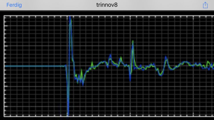

    Jeg har nå fått merkelig impulsrespons.
    Dvs impulsen begynner med pre-ringing . Har fått ny PC , kan det være noe med at jeg ikke får sendt digitalt til pre ampen med aktiv DSP, REW signalet må dermed gjennom ADC (24bit/96kHz -118 dB) DSP og DAC (24 bit /192kHz -119dB) REW står på 48kHz og Pre Skal spise det meste.
    REW PC-Tascam 144 mk2 interface analog ut- preAnalogIn-DSP/DAC -Slutttrinn-høyttaler/ UMIK -USB-PC
    Når jeg ikke bruker REW:pC men preampens testsignlal:DAC direkte ser jeg ikke ringing
    Trenger råd forså sette opp REW riktig for riktig impulsrespons

    Noe som har peiling på hvordan et faseforløp på en måling av en høyttaler bør se ut?
    Denne er lagt ut med lineær frekvensinndeling.

    Prøver å lære REW samt tolke data for å kunne optimalisere anlegg, rom og alt. Er ute etter pointers på hvor jeg burde legge fokus :rolleyes:
    UMIK1/Laptop/integrert lydkort som ikke er kalibrert.
    Dette er "rådata", dvs uten fintuning av høyttalere (selvbygg) eller rom.
    Rom 4,8m bredt, 3,8m dypt og 2.2m høyt, parkett på gulv / betongtak.
    Kjellerrom med betongvegger, foret ut med 2x2" (20mm luftspalte bak) og et lag gips. 50mm isolasjon.
    Equalizing via analog 15-bånd. Skal oppgradere til miniDSP 2x4HD om litt.
    Sweetspot, L+R med EQ, ingen glatting.
    SPL:
    Impulse:
    Distortion:
    Waterfall:
    Spectogram:
    steinost
    22.01.2004
    13.346
    11.285
    Lillestrøm
    Du må prøve å flytte deg ut av det voldsomme søkket fra ca 35 til litt over 100hz.
    Her ligger jo veldig mye av infoen i bassen.
    Legg ut målingen fra 20 til 400 hz men vannfallet ser jo veldig bra ut.
    Så dette tror jeg kan bli veldig bra.
    Vis vedlegget 563738
    Lineærfase ser ut som en rett linje. Du kan sikkert få en fasevisning uten de sprangene som du ser her. Dette kalles for "wrapped" på engelsk, alternativet er "unwrapped". Sprangene har ingen ting med virkeligheten å gjøre. Det fortsetter nedover og nedover. Hvis linjen er rett, så er det lineær fase. Det ser ut som du er ganske tett på.
