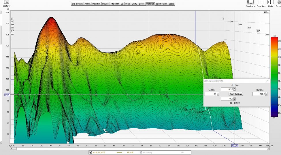

    Her har jeg ringet inn to av innstillingene du ikke har helt kontroll på.
    Rød ring rundt velgeren mellom hvordan du vil dele inn frekvensene Bare å klikke direkte på symbolet og det vi veksle mellom logaritmisk og lineær inndeling på x-aksen(frekvens)
    Klikk på det symbolet jeg har merket med blå ring, så kommer det opp et lite vinduet som har innstillinger for hvilket frekvensområde du vil vise fram, og for hvor du vil ha topp og bunn.

    Vannfallet ser jo meget bra ut. Ser bare en konstant rygg ved 50 Hz - er sikker brum et eller annet sted. Bør jobbe litt med plassering av høyttalere/lytteposisjonen hvis du har mulighet, så du får litt gjevnere frekvensgang. Litt rart at det ikke er 5 db mellom strekene. Har du maksimert rew på pc'en

    Trykket på de symbolene du ringer rundt, den til venstre buttet mellom denne og den forrige jeg la ut i går var det vel. Kanskje den nyeste versjonen ikke har 5 imellom?? Å maksimert rew? Tenker på da? Har jo null peil på PC å utrykk 😁. Skal prøve å flytte litt rundt på fronter. Men vises det noe der om hvorfor det ikke er det morsomme basstrykket? Det som slår litt i brystkassa når man ser på film.
    Så skal flytte litt rundt på høyt å Mic å se åssen kurvene er da. Hvor ser man om det er mye som henger igjen i rommet?

    Pc og uttrykk er ikke min sterke side heller.
    Hvis du har REW installert på en laptop så maksimerer du bare så det fyller hele skjermen.
    Hvis ting henger i rommet over tid vil du se det som om fossen renner ut gjennom skjermbilde.

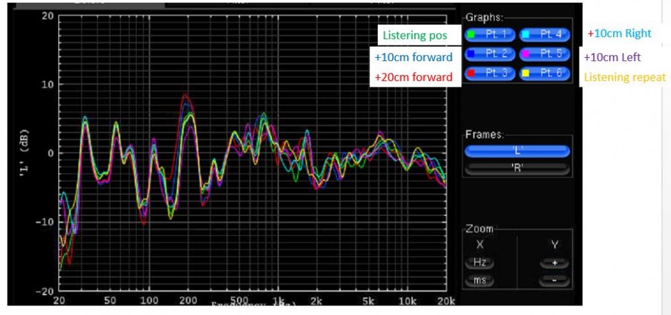

    Ikke REW, men Trinnov målinger. Laget for illustrere effekten av å flytte hodet 10cm av gangen. hhv +10/+20 cm frem, og 10cm til høyre/venstre.
    Gammelt nytt, men to personer som sitter ved siden av hverendre kan herved ikke bedømme en høyttaler 100% likt, frekvensreposen er iallefall vesentlig ulik.. tankevekkende.
    Bx
    04.08.2005
    9.461
    4.903
    Fellestrekkene dominerer, Balle. Jeg tviler på at forskjellen i respons pga lytteposisjon ville bli avslørt i en blindtest.

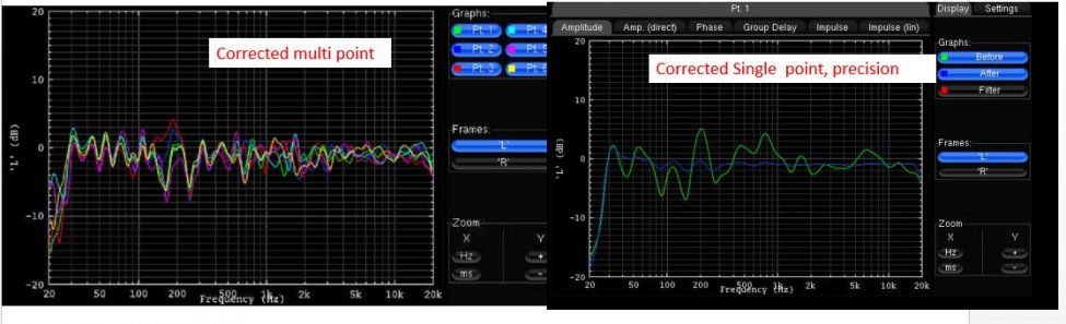

    Vis vedlegget 546045
    Vis vedlegget 546046
    Balle!
    Jeg ser på det bildet der det står -Corrected singelpoint precision-
    Er denne korrigert av optimizer?
    Er den det, kan du fortelle meg hvilke innstillinger du har i - Optimizer main settings, hvilken target du bruker, og hvilke innstillinger du har gjort i advanced settings ( om du har det )
    Forskjellen på 0 posisjon og 20cm frem er helt tydelig med mine ører.» Bassen»150-200 Hz fylles inn .10cm til siden betyr lite lyttemessig

    Alpha her er datene for Precision setting flat default target, bør ha litt fall 2-3 db for å ikke låte tynt,
    PS ingen Sub her. Bare rom gain fra høyttaler plassert 136cm fra frontvegg og 4m til lytteposisjon i sofa , og karnappvindu gardiner 60-90 cm bak hodet
    CaraCad rom simulering
    Info om de ulike default korrigeringene
    PS Trinnov korreksjonskurver er 1/3 glattet, og ser penere ut enn om man måler med REW og 1/6 glatting

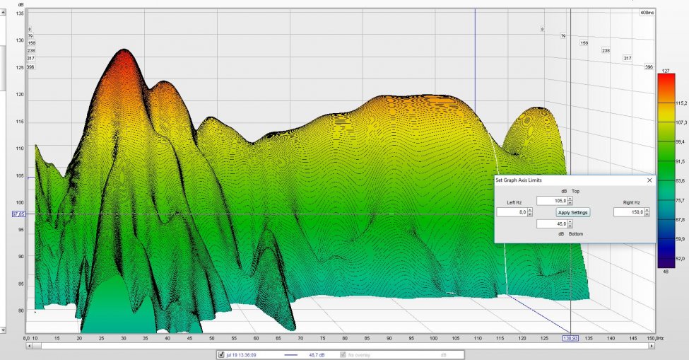

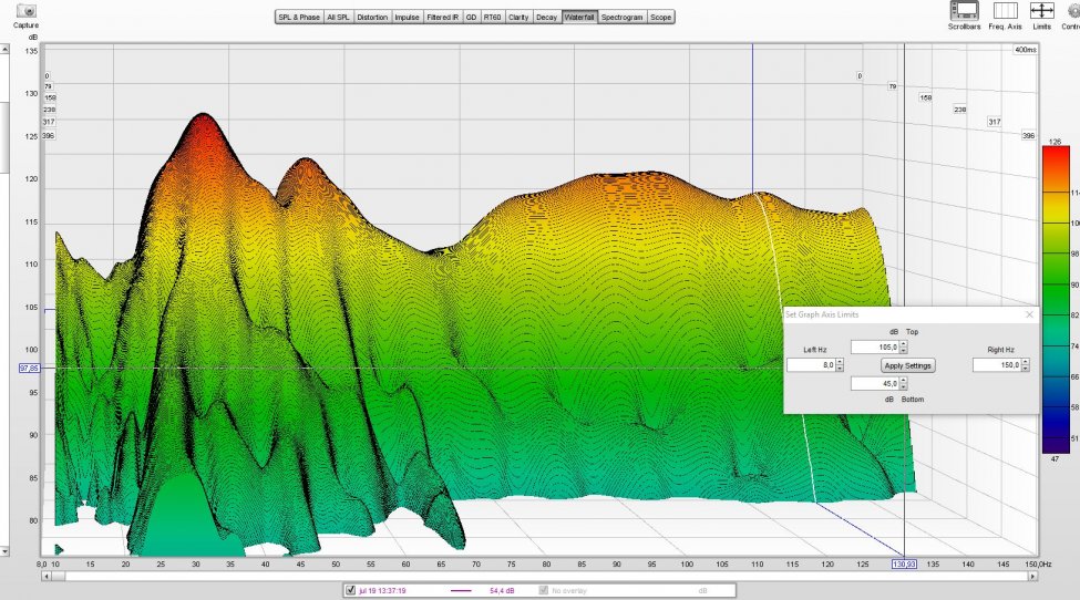

    Hei

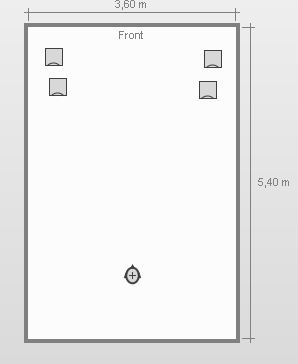

    Da er enda en fersking i gang med målinger han ikke kan/forstår. Nå har jeg lest de 50 første sidene og har noe forståelse, men mye mangler av kunnskap, erfaring og forståelse. Jeg har ingen intensjon om å bli en del av "målemafiaen", men målinger kan jo være et hjelpemiddel til godlyden.
    Jeg har en kul i de lave frekvenser og har flyttet rundt på mye uten særlig hell.

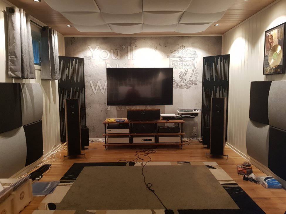

    Slik er rommet tegnet inn i REW:

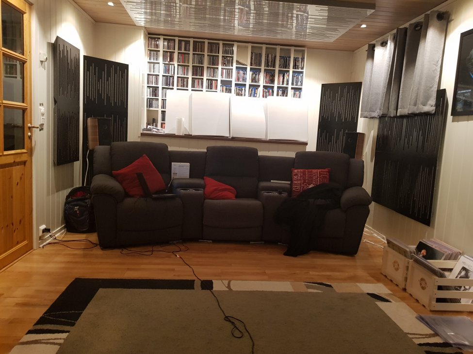

    Og her er noen bilder av kjellerstua:

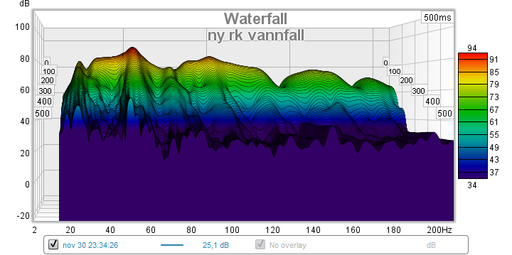

    Her er waterfall av venstre kanal, dvs både høytaler og sub:
    Her er høyre kanal, dvs både høytaler og sub:
    Her er begge kanalene, både høytalere og subber:
    Noen forslag til tiltak? Jeg har ingen DSP eller EQ, kun korrigering av rom. Subbene er Rel og henger rett på høytalerutgangene på forsterkeren så jeg må bak subbene og manuelt justere :)
    /Tony

    Vis vannfall opp til ca. 400 Hz for begge kanalene. ETC av hver kanal opp til 40 ms og en fullfrekvent frekvensrespons av hver kanal med 1/24 okt. glatting med 5 dB oppløsning på y-aksen. Eller du kan poste målefilen.
    Vis vedlegget 547731
    Vis vedlegget 547732
    Vis vedlegget 547733
    Vis vedlegget 547735
    Vis vedlegget 547736
    /Tony
    Noe er feil med målingen. For du har vel ikke målt over 120db vel..
    ynot
    01.06.2006
    2.800
    2.061
    @reptek: du har kanskje rett. kjører jeg samme sveipet en gang til med SPL-85C (om den er bra vet jeg ikke), så er max 103,1 db og da er det jo litt rart at UMIK-1 får inn 130 db.
    Da er det noe galt med innstillingene mine.
    Hva er forresten "headroom"?

    dB verdien i REW er og har alltid vært bare tull!! altfor mange mulige kalibreringsfeller
