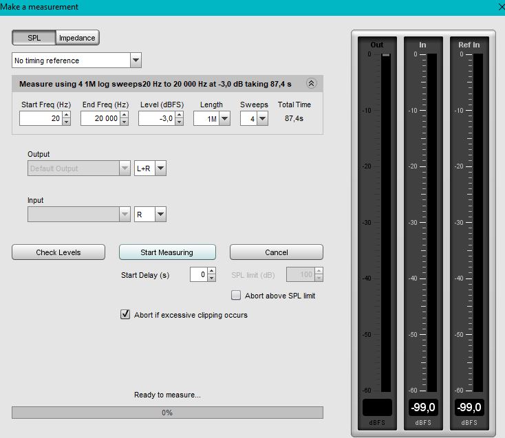

    Jeg brukte 1M sveip.
    Men, jeg målte begge samtidig.

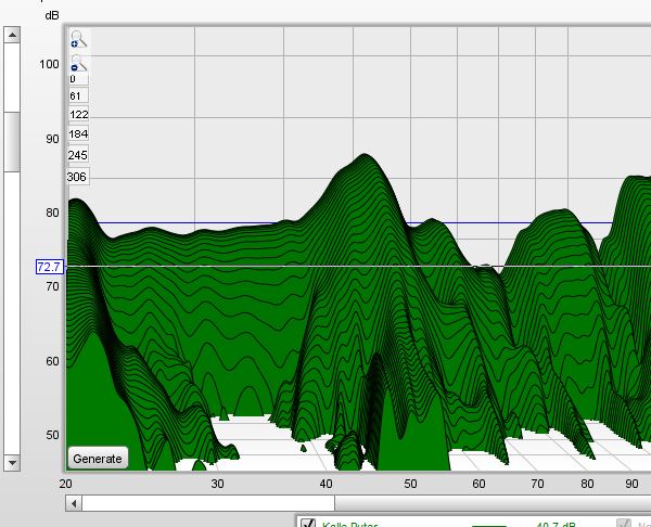

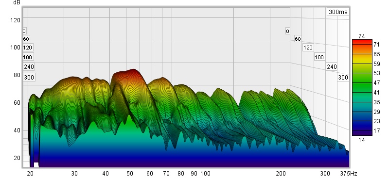

    Har nylig skaffet meg Umik-1 Og Har akkurat begynt å plundre litt med målinger her, Har en del problemer i bassområdet her, Rommet er ca 4*4 meter. Og anlegget er vel kanskje litt stort for rommet. Består av Tannoy Turnberry GR LE, Coda CSib forsterker. Og to stk REL R-528 Se koblet i stereo
    Bruker også DSPeaker Anti-Mode 2.0 Dual Core, som strammer opp bassen nokså mye. Men synes enda det buldrer litt her, Merker at spesielt når jeg spiller vinyl har jeg mye forstrkning i bassområdet.
    Er fornøyd med lyden men sliter som sagt litt med at bassen blir mye forsterket, og henger i rommet. Plassering er nokså vanskelig her da det står ting Over alt!
    Slenger med noen bilder av Vannfall, med forklaring på hva som er hva. håper å få noen synspunkter.
    På dette bildetSpiller begge subbene med fasen stilt til 0

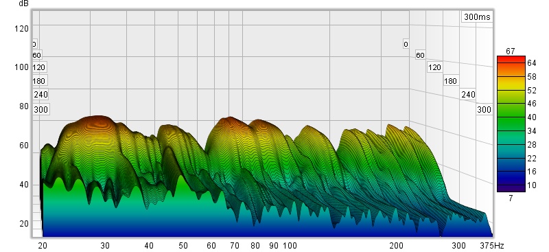

    Og her spiller dem i motfase, inbiller meg at dette ser litt bedre ut, men er nokså grønn her. Så jeg trenger veiledning å hjelp til å forstå målingene.

    Hvorfor bruker du to subber om du syns du har for mye bass.? Kutt ut subene og mål og hør på nytt
    xtz 69
    16.01.2011
    597
    128
    Ønsker egentlig veiledning og hjelp til å få integret subbene best mulig . Subbene er veldig lavt stilt så dem er ikke med å forsterke problemet i stor grad, Og dem er kun ment for å fylle inn i de laveste frekvensene. Problemet ligger i at bassen henger i rommet, dette er uavhengig av hva slags Utstyr jeg har hatt her. Og så vidt jeg vet kan vel subber være med på å motvirke problemer i rommet om dem blir riktig plassert og tunet?

    Vanskelig å se da du har altfor stort steg på y aksen.
    Prøv å del inn subbene på 40hz (ikke i motfase). Du sliter nok med noe kanselrering, prøv forskjellige plasseringer av sub/justering av fase.
    De fleste liker en shelf fra 100 og ned.
    Hva synes du låter best?

    Du ser att du får den samme toppen ved 50-60hz når du slår av subbene.
    Sett motfasen midt imellom å se hva som skjer da.
    Du har jo veldig mye etterklang i rommet, her er det jo demping som må til.
    Du har jo målt på veldig lavt volum, så jeg forstår att det er problemer her.
    Men bare prøv deg frem med innstillingene på subbene å mål.

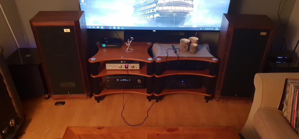

    Kan vi få et bilde eller 2,3,4 som viser hvordan det ser ut i rommet dette står?

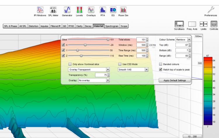

    må jeg ha rew 5.20 for åå få de kule fargene?
    coolio
    19.09.2015
    5.491
    5.474
    Må ha nyere REW for å få farger, ja.
    @xtz 69; har du mulighet til å forklare/tegne/ta bilde av hvordan du og anlegget er plassert i rommet?
    Tror vel egentlig att dette kan bli veldig bra.
    Utgangspunktet ser ikke halvgalt ut, med tanke på hvordan mitt så ut før jeg begynte.
    Har nå stilt meg opp i sofaen for å forsøke å få et oversiktsbilde Bare 4*4 meter å boltre meg på :p. Som dere ser er Plassering veldig vanskelig her.
    Har nå delt subbene på 40 Hz, og er ganske så fornøyd med lyden. Men tenker her er stort forbedringspotensiale. Kommer med flere målinger i morgen. Nå snurrer yello på vinylsnurra (som står bak i et hjørne her) Takker alle for tilbakemeldinger...
    Har forresten besøkt en kompis av meg som har DIY høyttaler oppsett med ganske så stort membranareal, og aktiv bruk av digital rom korreksjon Det er det kuleste jeg har hørt til nå! Ikke at man kan sammenligne med mitt oppsett.. Men jeg tenker jeg må få til noe her å.. Må bare tilegne meg kunnskapen først..

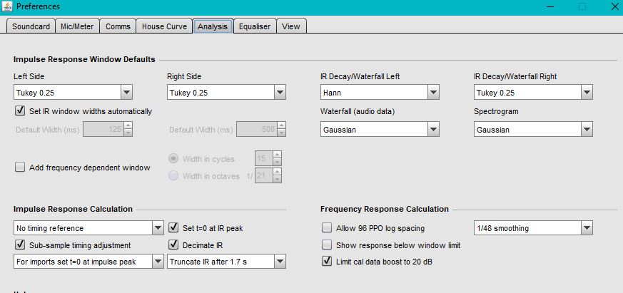

    På min pc står det "umic" under input device. Er viktigt att man er sikker på att man måler med umik, ellres så måler man da med pcns innebygde mic. Dessuten er det viktig å stille umiken til riktig level i windows sinw instillinger, og den pleier jeg sjekke for hver seanse da den ofte resetter seg.
    Ellers så syns jeg absolutt man skal måle en og en og så gjerne begge og, da har man på en måte "hele bildet". Mere informasjon kan ikke vare dårlig.

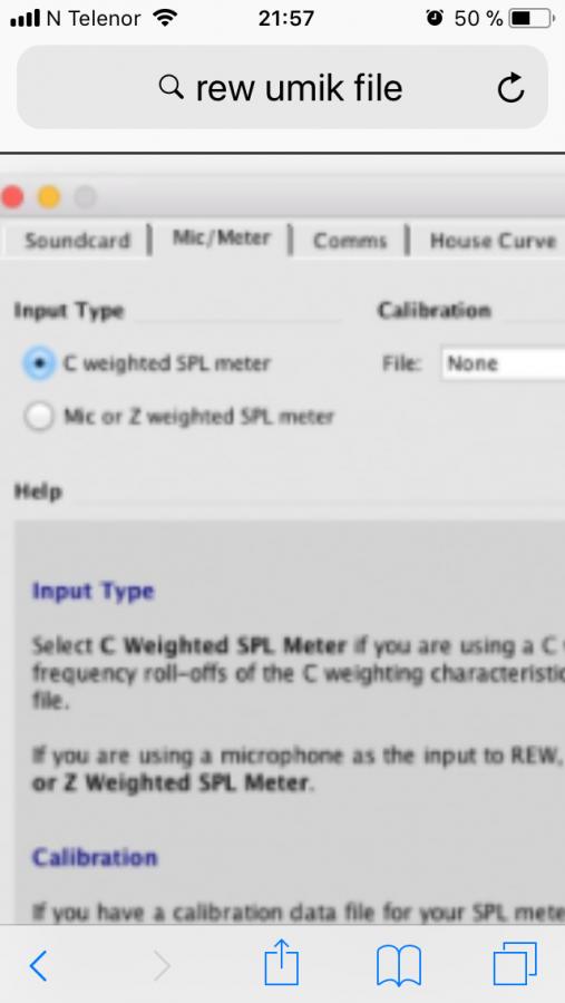

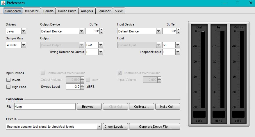

    Thomand vedleggene dine viser ikke Umik kalibreringsfilen.Du har heller ikke kalibrert lydkortet
    thomand
    07.03.2006
    4.635
    1.175
    ....tenker du på kalibreringsfilen til Umik? Jo, den skal jo være der. Skjønner ingenting nå.

    Thomand vedleggene dine viser ikke Umik calibreri gen. Du har heller ikke kalibrert lydkortet
    Kalibrert lydkortet har ikke jeg heller gjort. Vad kan man få for forskjeller med og uten kalibrert lydkort?

    Under fanen mic skald u søke opp Umik CAL filen. Den laster du ned fra Umik hjemmesider basert på serienummeret
    Balle Clorin
    19.06.2012
    12.521
    12.781
    Lydkortet i PC er ikke helt korrekt ig gir avvik. Ved å kjøre PC lyd ut inn på mic inn -loop- kan REW gi deg en korreksjonskurve så du allikevel måler rett: soundcard calibration. Google av nirvana hjelpesider.
    Med både Umik CAL fil og kalibrert lydkort blir målingene korrekte
    Kalibreringsfilen har jeg jo brukt. Rew spør jo om den når programmet startes og Umik er koblet til i USB, så dette er jo plankekjør så vidt jeg kan forstå. Men hvorfor da innstillingene mine viser noe annet, det aner jeg ikke. Kalibreringsfilen er ihvertfall lastet inn i REW, det vet jeg 100%.

    Leste litt på Umik hjemmesider nå, og der står det så vidt jeg kan tyde at kalibrering av lydkort ikke er nødvendig med USB mic, og Umik er jo USB så.

    Tja, kalibreringsfilen til Umik vet ikke hvor mye lydkortet avviker , så du får håpe/måle om lydkortet er rettlinjet . På preferences/mic ser du om Umik CAL filen er aktiv , hvis ikke må du velge den der.lykke til
    Velg mic ig headin filen når du peker mic rett frem

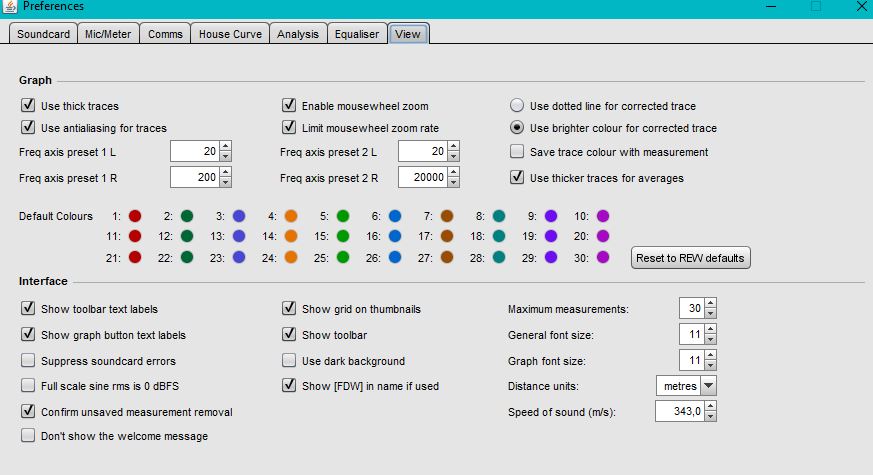

    Hvor i innerste-svarte-helvete er knappen/meny for å velge "colorful" dvs regnbuerfarger på waterfallet??
    REW 5.19 beta 6
    The Shy
    10.04.2017
    13.480
    22.825
    Langesund
    Min versjon har et valg i øverste høyre hjørne når du åpner Controls når vannfallet er generert. Jeg har REW V5,19 Beta 9

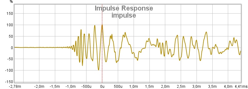

    Hva gjør jeg feil, dette skal være en impulsmåling
    oks81
    29.10.2012
    12.985
    11.688
    Hjemme
    Heisann! :)
    Jeg har prøvd hjelpe Haavard litt med impulsmåling, da benytte dette for å identifisere delay mellom de to topphorna på høyttalerne hans.
    Målingen ovenfor er vel kun JMLC 400 med GPA 288, men forstår ikke helt hva som foregår når en får måling som ser slik ut....??
    Med samme innstillinger får jeg selv noe som ser mye mer ut som en vanlig impulsmåling..
    Noen som er godt kjent med REW og kan hjelpe?

    Sett også skala til - 0.010 på left og, 0.040 på right.

    Trenger ikke å ta ny måling. Er det å justere delay som er saken her? Har du mic med eksternt lydkort eller bruker umik 1?
    oks81
    29.10.2012
    12.985
    11.688
    Hjemme
    Saken er å identifisere distansen mellom driver til mellomtone horn og diskant horn.
    Haavard har passivt filter så en må da fysisk flytte på diskant hornet for å få delay riktig.
    Målingen over er kun av mellomtonehornet og er sånn sett ikke nyttig for å ta delay.
    Deling mellom de to horna er etter beste evne satt opp etter 12dB target, med da korrekkt delay så skal i teorien de to horna være koblet med ulik pluss og minus siden et 12dB filter dreier 180 grader i deleområdet.
