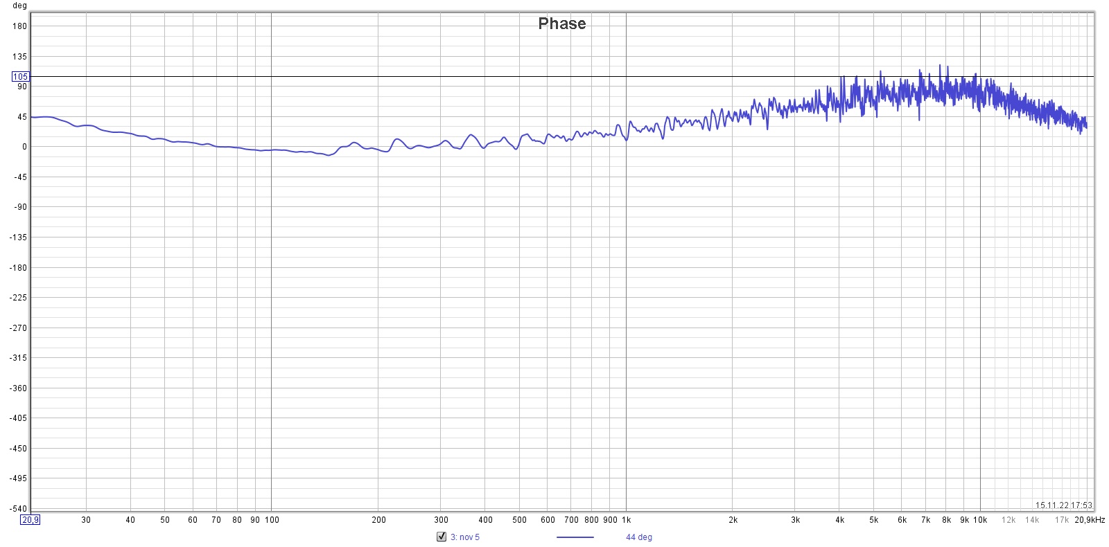

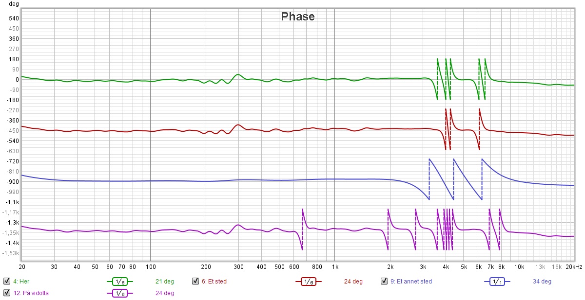

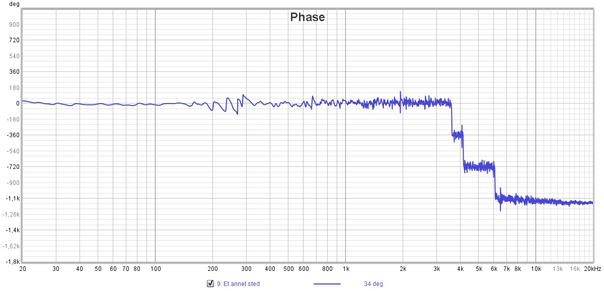

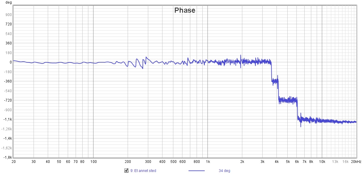

    Tosken Tweaker Trinnov
    De rolige formiddagen går til å bli mer kjent med boksens begrensninger. Har funnet ut at mindre er mer. For etterhvert som jeg har rullet tilbake innstillingene for hvor hardt signalene skal voldtas har resultatene kommet. Poster her jeg. Får så kjeft av fansen om jeg poster i egen tråd.
    Fase tror jeg at jeg er ferdig med? Jeg er fortsatt usikker på verdien av perfekt fasegang annet enn at franskmennene tydelig setter det i høysetet. Fikk plutselig en flat fasegang mellom kanalene, som ble borte av en eller annen i alle målingene. Flyttet rundt på mikrofonen for å finne den igjen, men akk bare et glimt. 😂 Tidenes skrytekurve kanskje? Det finnes sikkert et lite punkt hvor alt er perfekt, men tror vel det er av teoretisk verdi. Tok et par trefire fra jakten min da, desto lenger ned i f desto stabilere eller noe sånt.

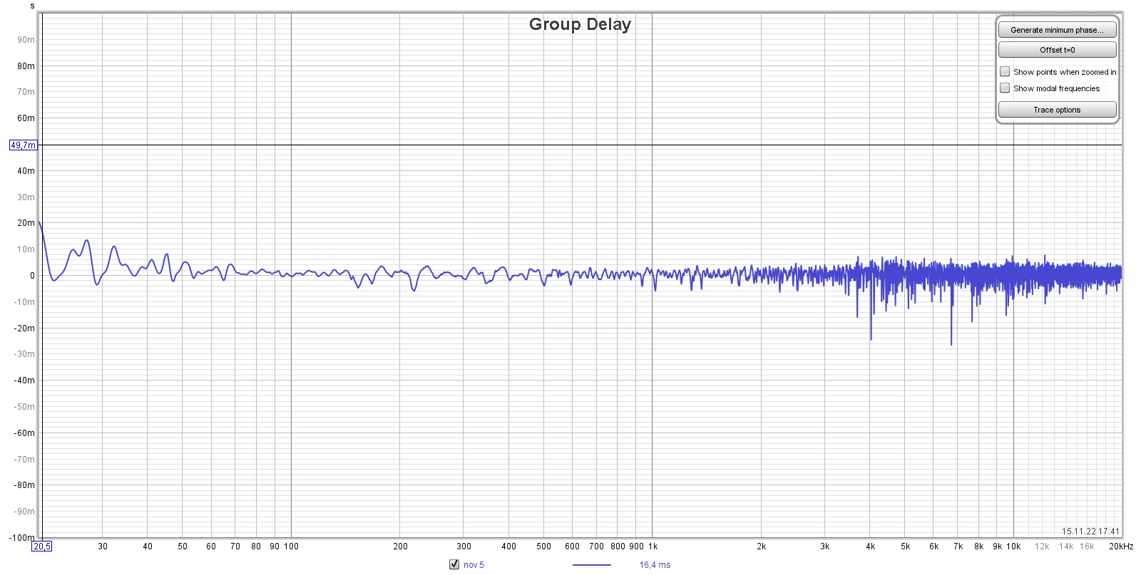

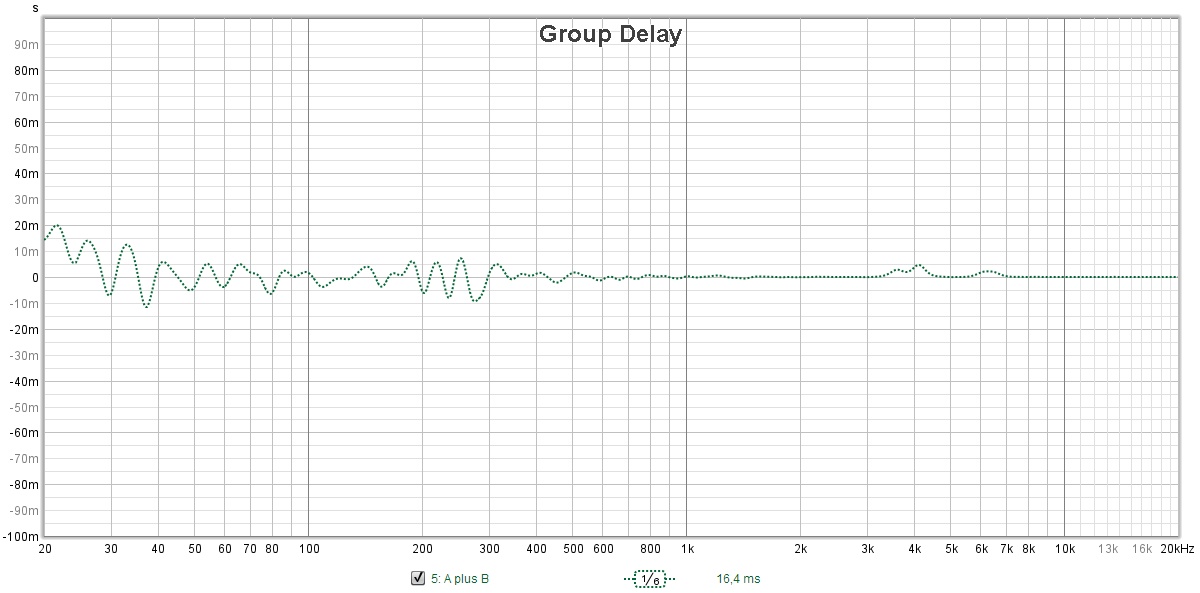

    Group delay er en annen ting jeg har begrenset formening om. Rommet og anlegget er som det er og vet ikke hvordan ting bør se ut bortsett fra at pigger er dumt og slett og bløt pels er bra.

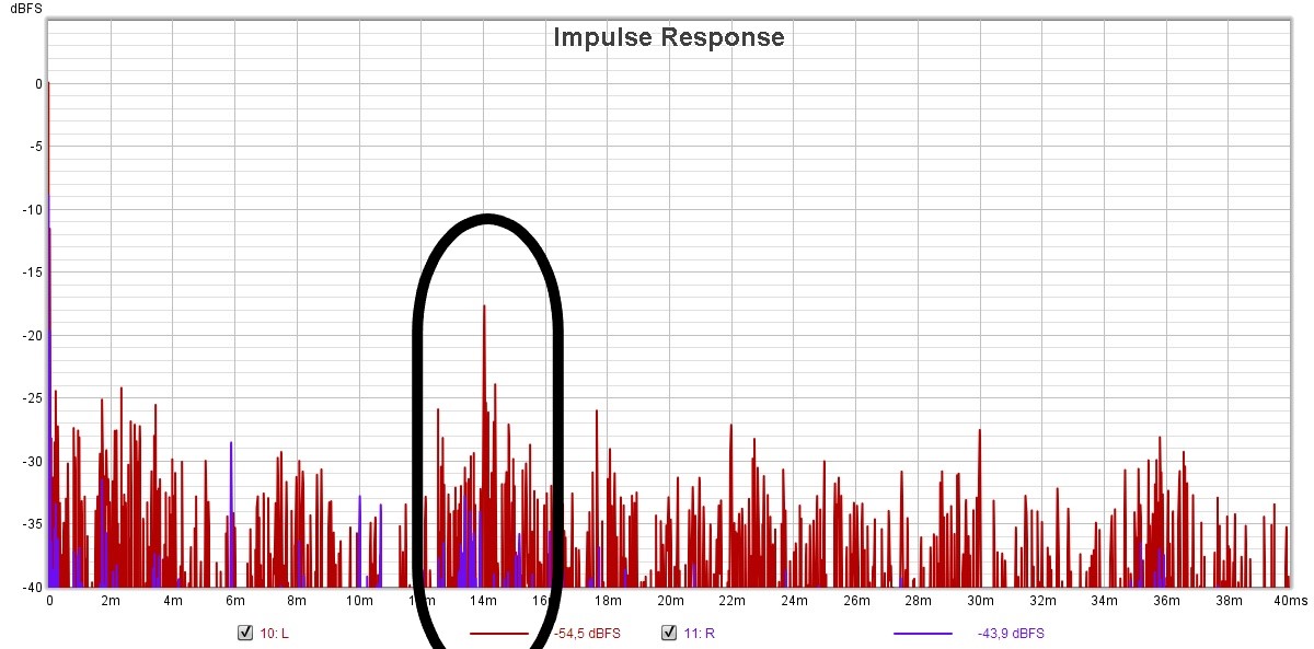

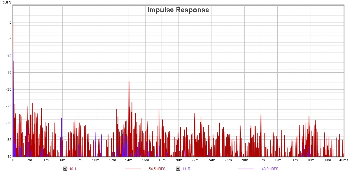

    IR tror jeg jeg har et bedre forhold til, men det ble ikke bedre av å flytte bort platene. Ikke verre heller kanskje?
    Høyre og venstre ihh til proffromapen og 40-40 ihh til @coolio
    coolio
    19.09.2015
    5.491
    5.474
    Det der ser meget bra ut, Tosken. Fase i rommet har jeg aldri fokusert noe på, at det ser bra ut betyr vel bare at du har en veldig stor andel direktelyd? Ser ut til at eneste gjenstående "problem" er i området 150-300 hz, sikkert der du har refleksjoner fra gulv, tak og frontvegg. Hvis ikke det låter fint nå er det bare å oppgradere til Sonos 🤘
    Fase er uinteressant på en måte, boksen gjør det den gjør. Bare observerer.
    Skjønnhetsflekken kommer fra venstre kanal, foreløpig konklusjon er peisen. Nå har jeg pakket bort mikrofonen for denne gang, kanskje litt klokere. Fornøyd var jeg før, mer fornøyd er jeg nå.

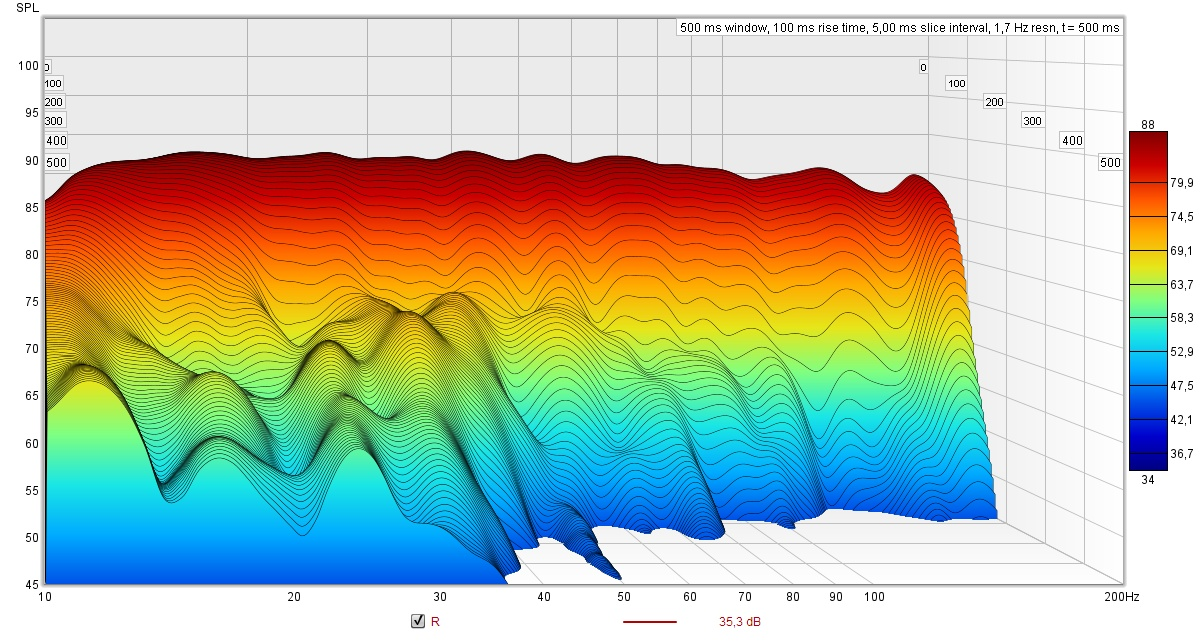

    Det tegner til å bli to større inngrep fremover. Først skal himlingen shyifiseres, så senere i 2023 skal nok vinduet på frontvegg fjernes, da står det mellom å legge en rad basser til oppå eksisterende, eller dempe hele feltet med 25cm ull.

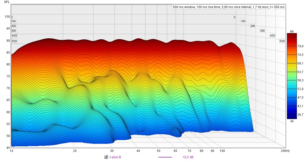

    Vis vedlegget 868424
    Hvor i rommet er denne, bakveggen?
    Spør for å bli klokere.

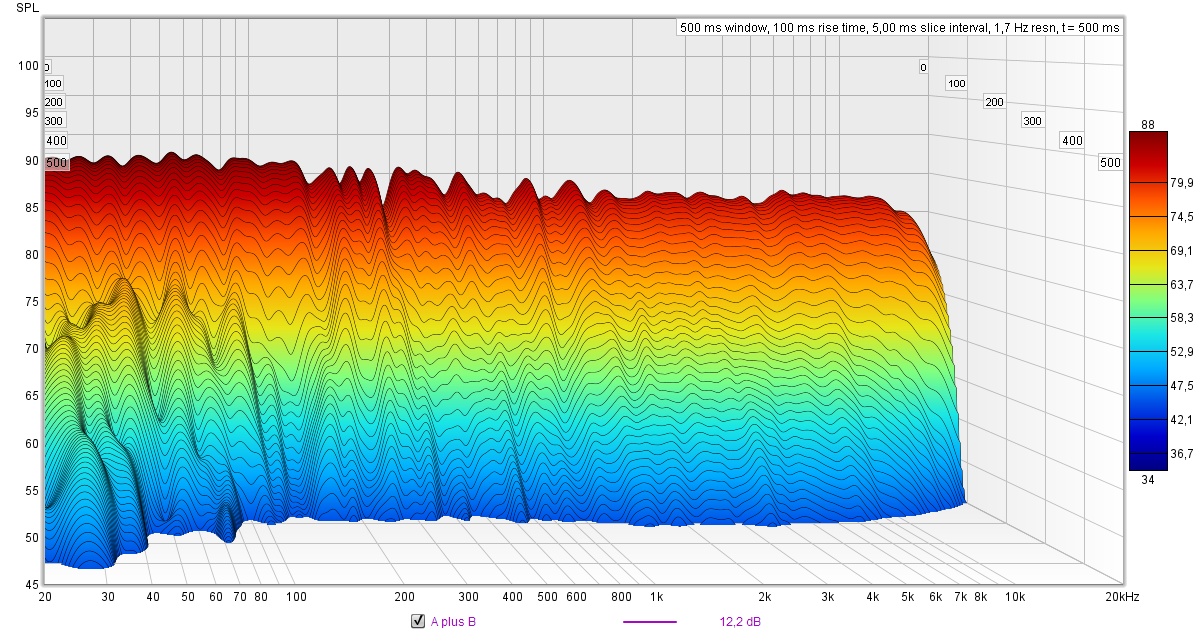

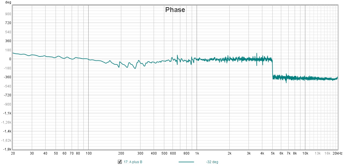

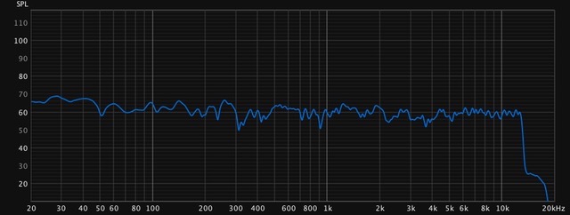

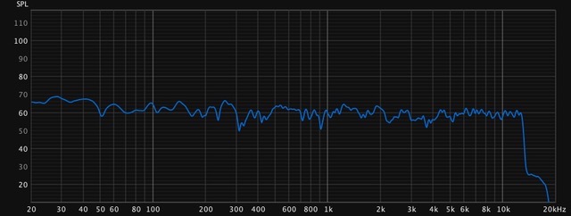

    Tok og simplifiserede mitt A5 setup med sub, tok ut hiraga filter satte in Werner J. filter. Minidsp 100hz deling til sub og 6db Q 1 high- shelf ved 3000 og ta ut top ved 1900 -6db Q 0.8. Bruker gammel Jbl 075 til at supplere i topp. Lyder godt. Måling i nærfelts lyttepos. 1/24 smoothing.
    Vis vedlegget 870776
    Dette ser ut som det kan låte meget pent
