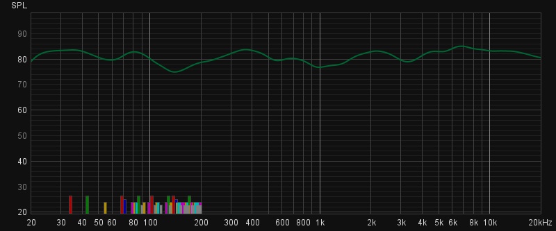

    Den blå kurven er tilbake, men i litt annerledes form. Syns den ser litt ennå bedre ut nå(?) Men hva vet vel jeg...
    Mulig jeg berger uten romkorreksjon, men lytting gjenstår. Og så er det en skikkelig dip rundt 200 som jeg ikke helt liker synet av, men jeg har jo ikke lyttet skikkelig ennå.

    Vet ikke hvordan rommet ditt ser ut men 200Hz er innafor det gode bassfeller kan fikse hvis bedre plassering ikke gir ønsket resultat. Tak SBIR ligger vel ofte rundt 200Hz?

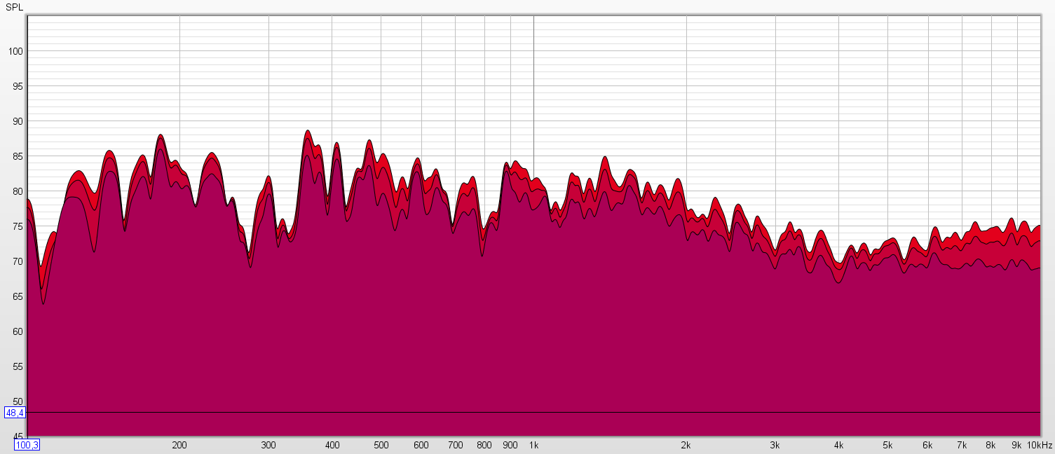

    Plukker opp tråden(haha) fra en annen tråd da for å diskutere effekt av relativt tynne akustikkplater.
    Dette er et rom som er ca 20kvm.
    Av demping var det i utgangspunktet følgende:
    2stk 60x120 Broadsorbers (10cm tykke) (hjørne/side front)
    ~8,5kvm med gulvteppe
    6kvm med 100mm glava (frontvegg)
    Rommet har ellers en del vinduer og harde flater på vegg og gulv.
    For å teste ut effekten av relativt tynne og lette akustikkplater fant jeg noen rimelige på finn som er 60x120cm og 30mm tykke. 9 slike = 6,5kvm. Disse ble stilt opp tre på frontvegg (foran vinduer) fire på bakvegg og to foran vinduer på den ene sideveggen.

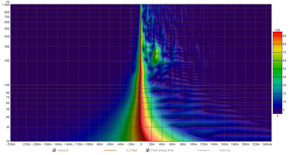

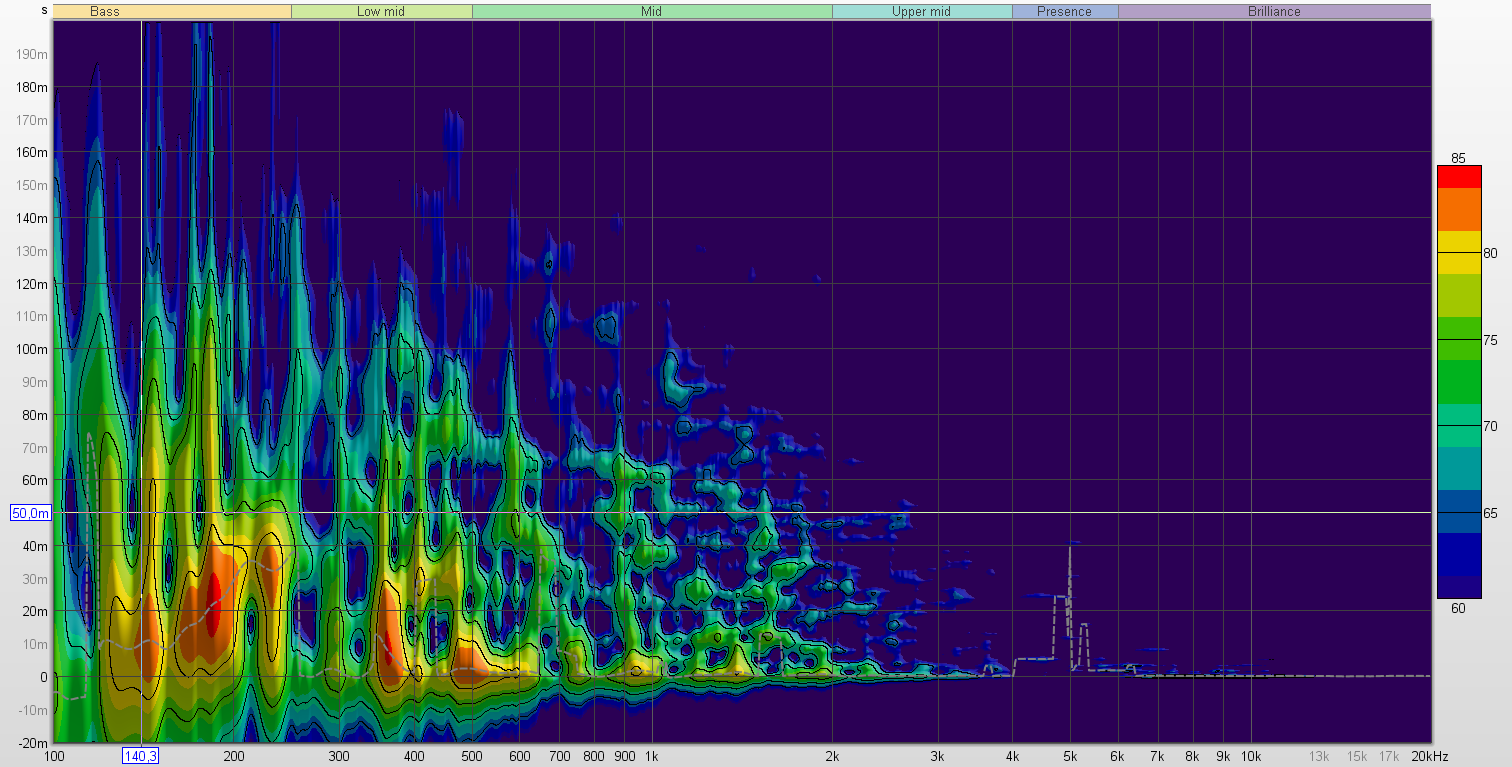

    Wavelet før:
    Wavelet etter:
    Opplevd forskjell: Klarere lyd med bedre separasjon mellom lyder, mer bredde og dybde (ikke blindtestet da). Også tydelig forskjell med "klappetest".
    Neste steg er scenemolton både foran og bak, men ikke kommet så langt enda, eller hvertfall ikke målt det. Har hengt opp 2x3m i front, og det ga enda mer "ro" i rommet når man bare står i det uten noe musikk på. Ikke testet musikk enda da det skal omrokkeres litt og de 2x3m egentlig skal bak (venter på et større teppe og bedre stativ).

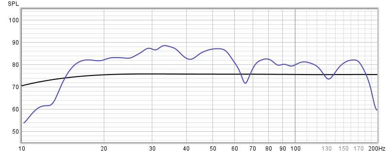

    Dette er jo egentlig en gammel lekse. Optimalt skal man jo fokusere på de tidlige refleksjonene og det fremgår jo av wavelet at den største endring skjer sent og høyere. Bedre med høyre-venstre ir plott forresten. Dessuten strekker feks stemmer seg langt ned, så en svært skjev demping gir jo farging, særlig med tanke på at demping skjer sent.
    Hele temaet startet jo med at du la ut RT60 i form av T20. Men den fordrer jo en tidslineær demping for at den skal være helt gyldig. Mao ord måling av diffus lyd som har forlatt kilde og lever sitt eget liv der den spretter fra flate til flate og over tid mister sin energi. Dessuten er det utarbeidet en standard for hvordan man skal betrakte T20/T30 plott hvor avvik på 25% langs f-kurven anses som innafor og valget mellom dem avhenger av støygulv i rommet. Men igjen RT60 stiller betingelser til validitet.
    Ser man på bassresponsen i mitt rom er det temmelig åpenbart at verken T20 eller T30 beskriver den korrekt da jeg jo har en relativt grei tidlig demping, men bare ett 15dB kommer bråket.
    Oppover kan den kanskje gi en indikasjon, men er vel for dominert av direktelyd til at den har reell verdi? Som sagt RT60 er betinget av diffus lyd.

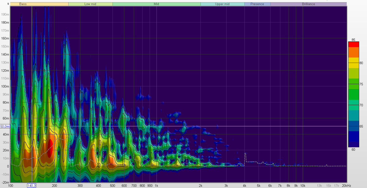

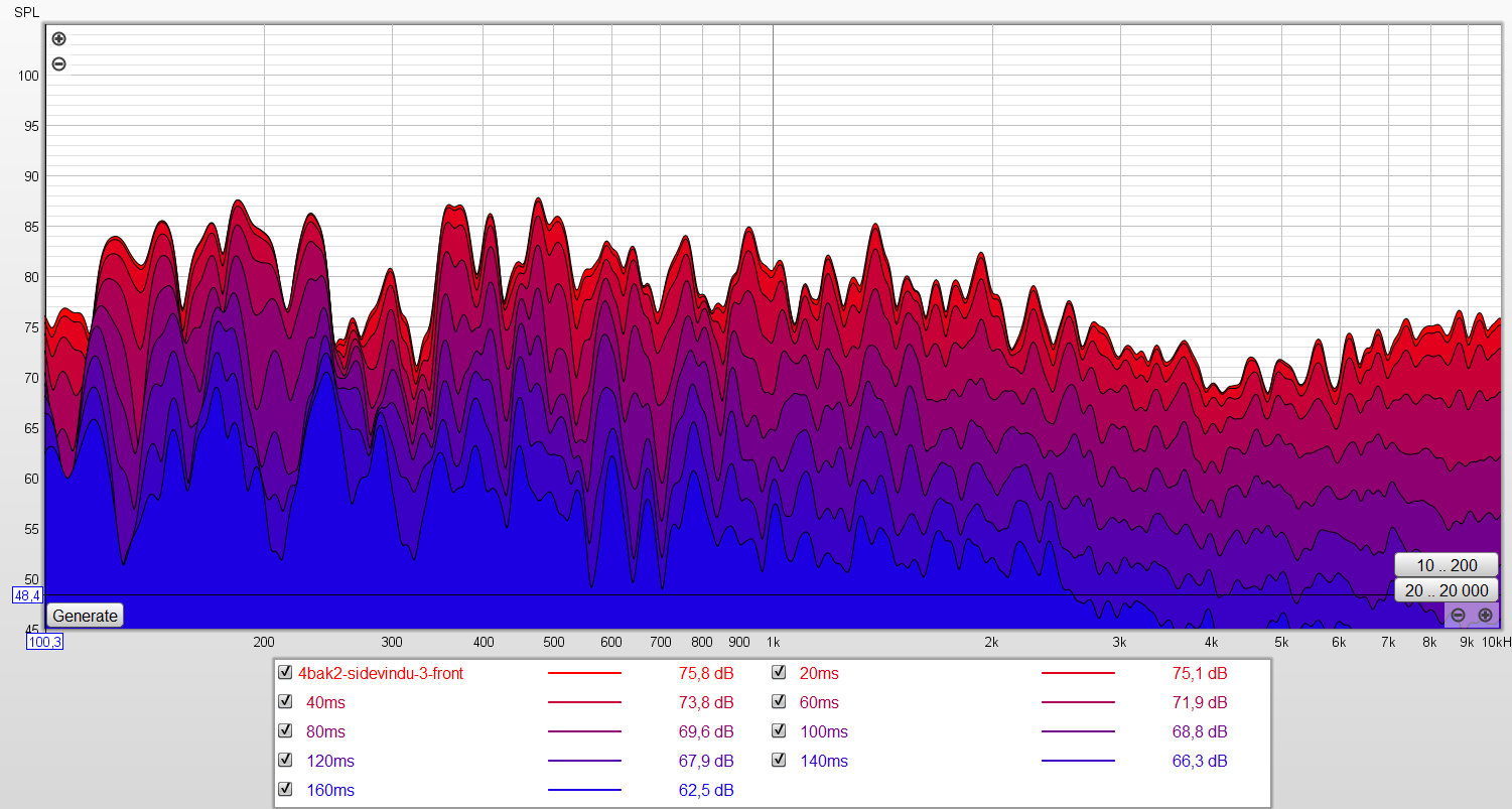

    Og jeg fyller som vanlig på med flotte kurver og ennå mindre kunnskap.
    Klarer du å få Trinnov til å stagnere bråket lengre ned ?

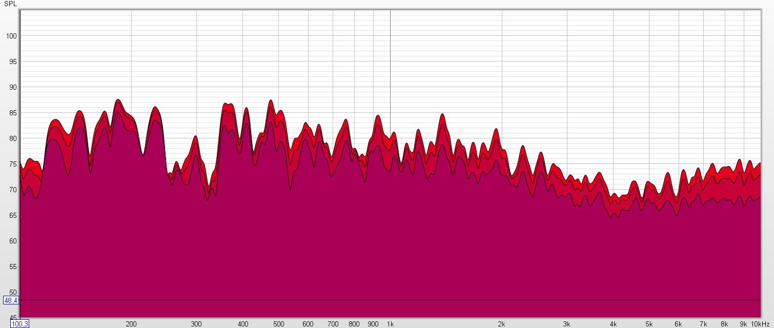

    Men forstår jeg denne rett så er det effekt ikke bare på sene, men signifikant reduksjon også av tidlige refleksjoner?
    Før:
    Etter:
    Her er 20-40-60 for seg:

    Hm, hvordan tenker du da? 10ms er 3 (3,4) meter. Du har masse førstrefleksjoner etter det i et normalt stort rom.
    EDIT: Merk også at de tidligste refleksjonene (som i veggene rundt der høyttalerne står) er allerede dempet (100mm broadsorbers og 100mm glava), det er nok også delvis derfor vi ikke ser så mye ekstra effekt veldig tidlig med de nye platene.

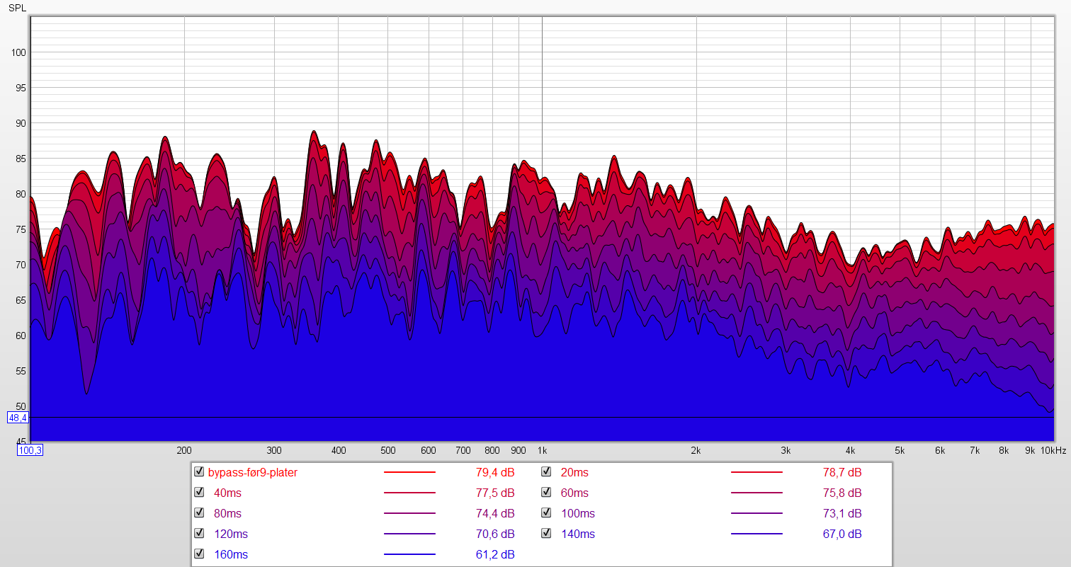

    @SigbergAudio Jeg synes det er vanskelig å bruke decay/vannfall til noe vesentlig i A/B sammenligninger da man ikke får normalisert frekvensresponsen. Så da må man manuelt inn på hver frekvens og se på antall dB decay før og etter.
    Lettere å se på wavelet og ETC synes jeg for et raskt overblikk.
    @MakkinTosken Kan du legge ut samme vannfall før og etter med 300 ms tidsperspektiv? @The Shy må bruke 150 ms. Viktig å ikke drite ut oss andre :)
    Har ikke lagret "før" målingen så du får ta det som det er, om du ikke klare å se til 500 får du ta det med en psykolog.o_O Har forøvrig ingen ambisjoner om å tangere Shy. Han har sine mål, jeg mine.
    Jeg kjenner ikke til følelsen av misunnelse, bare tenkte at alle andre ble ille berørt av å se dere vifte med grafene deres. 😁
    Ser ut som selv ditt verste område ligger på - 20 dB innen 200ms? Det er vel bedre enn mitt beste område :LOL:
    Med hånda på hjertet, mener ikke å fremstille det som skrytekurver. Prøvde bare å forklare sigberg hvorfor t20 ikke ga noen troverdig indikasjon. Så lurte Shy på om jeg kunne tweake dsp for å roe ned unotene. Tok det som en øvelse og ville vise ham at det skjedde noe når jeg justerte innstillingene. Ikke mye, men lell.:)
