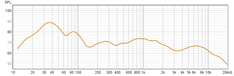

    Rart med hva en har blitt vant til. Har jo romstert en del i hulen og fått en del små forandringer på frekvensresponsen. I begynnelsen etter oppstart igjen høres det flott ut, men etter noe tid begynner det å oppstå feil og mangler som ikke får musikken til å flyte naturlig. Tilslutt blir enkelte ting direkte irriterende.
    Blir kalibrering i morgen.
    Skulle jo tro dette skulle være ganske greit.
    1/12

    Takk! Dette ser jo faktisk ikke så verst ut hvis dette er et oppholdsrom, men det er i mine øyne peaken i bassen som skiller seg mest negativt ut. Hvis du opplever for lite trøkk selv med med den 10db ned er jeg redd ørene dine trenger re-kalibrering😄
    Ørene er ferdige. Det er helt sikkert. Tinnitus og trommis…
    Men jeg tror grunnen til manglende punsj nettopp er for mye ullbass. Skygger over den punsjen jeg ønsker.
    Bare tuller. Det viktigste er at du synes det låter bra😊 Men Nå begynner du å bevege deg over i et landskap som det ikke er så lett å lese av på en enkelt visning. Jeg klarer det hvertfall ikke. Du kan opprette en egen tråd, ta bilder og bli fjernstyrt av råtassene her inne.

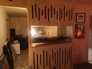

    Multisubb systemet mitt har nådd nye høyder etter den lille operasjonen i himlingen.
    Dette er en råmåling uten noe som helst EQ/kalibrering. Brukes opp til 70-80 hz
    Uglattet

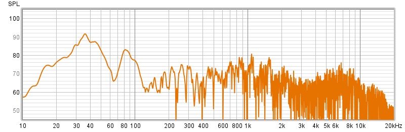

    Kjapp måling gjort på hjemmekontoret. Her er det ingen sub eller eq å leke med, men jeg kan justere bass og treble samt leke med plassering. Syns egentlig det låter ganske bra men ser jeg har noen bassproblemer.
    Er det noen gode tips å høste ift hvor jeg skal starte? Høyttalerne står nå ca 40cm ut fra vegg (avstand målt fra bakside av høyttaler til vegg) samt 1mtr fra sidevegger

    Du har en dip mellom 40 og 70, sam den vanlige i området 100-120. 100-120 er kommer fra en dimensjon på omlag 3m eller så, mens den andre tilsvarer en dimensjon på i overkant av 6m.
    Kan dette stemme med rommets dimensjoner?

    Rommet er 4,6mtr langt og 4mtr bredt, i tilleg er det åpning på begge sider av bakvegg ut til andre rom så jeg hadde trodd (og håpet) at bassen var fornøyd med det. Ser man vekk fra bakveggen som er ca 2mtr bred er totale lengde på rommet 8mtr.
    Jeg har i tillegg bygd denne bakveggen med 20cm hunton isolasjon

    Hva skjer hvis du flytter høyttalerne nærmere sidevegg?

    Skal prøve, men da blir det endel bredere enn avstanden jeg sitter fra de så usikker hvordan det ellers høres ut da

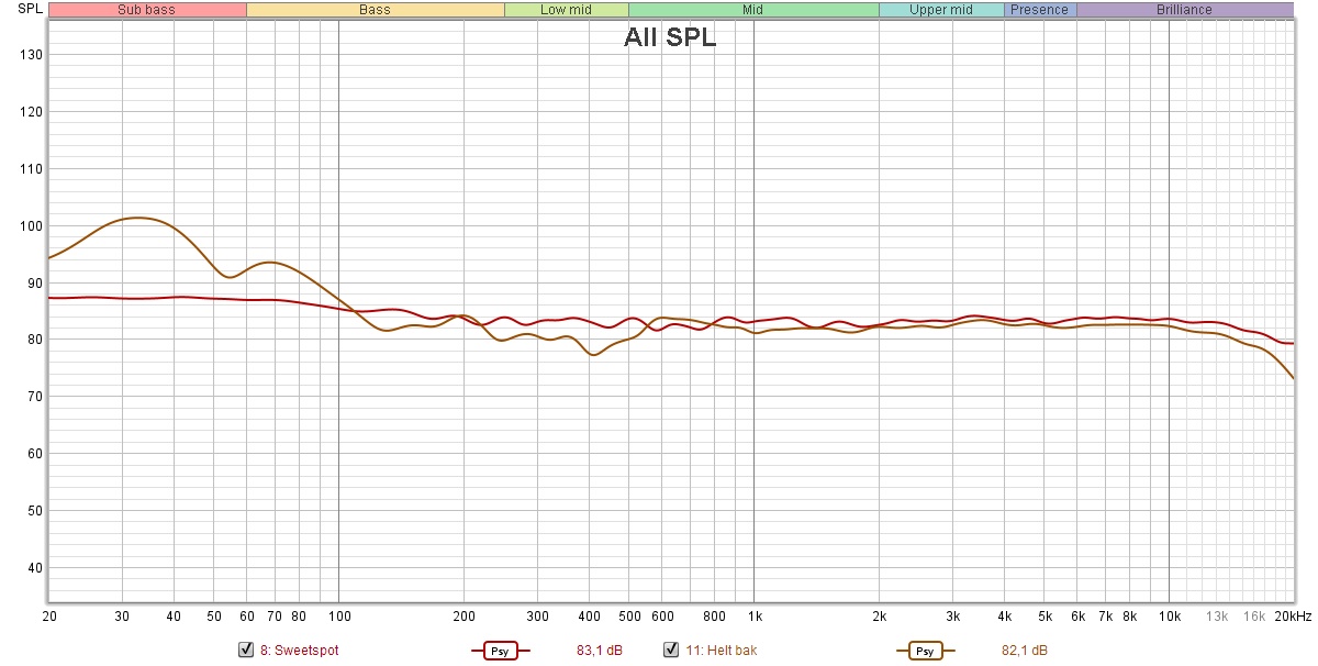

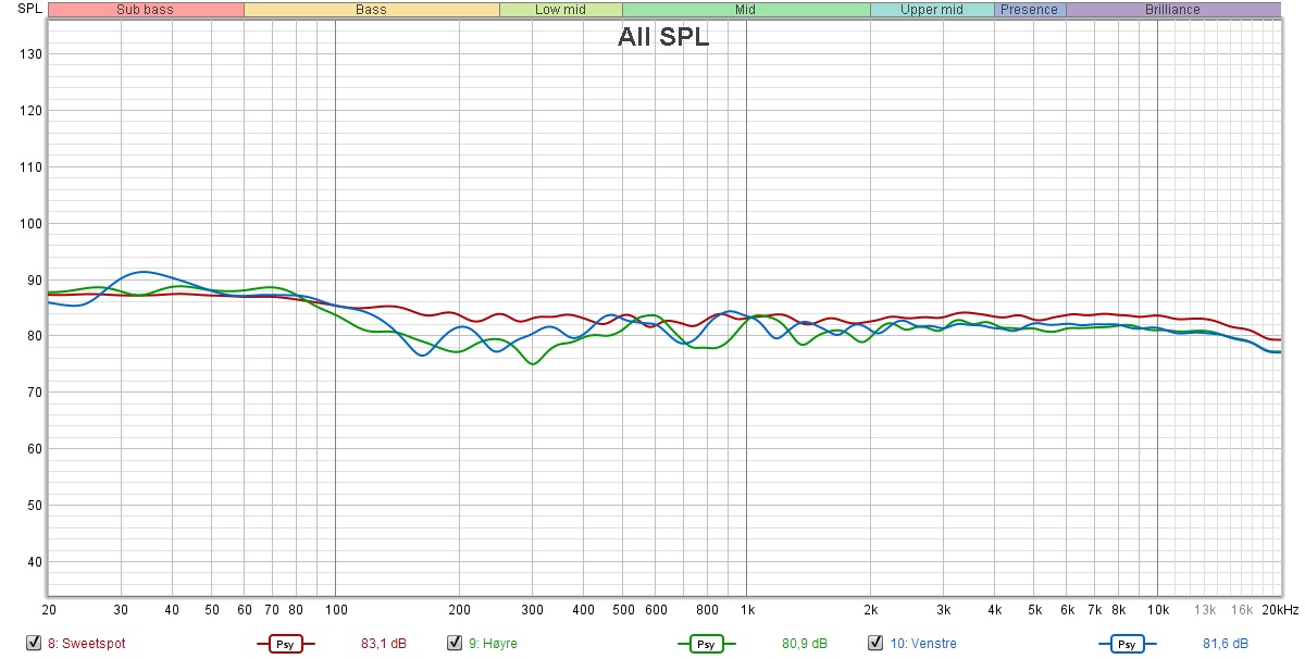

    Foretok noe sjekker om hvordan det er å sitte litt på sidelinjen, som jo fort kan skje om jeg å fru Tosk ønsker en side om side fuktig aften med musikk
    Ikke perfekt kanskje, men etter noen glass vin...🤪 Ingen tydelige tegn på overkorrigering affal. Tror jeg?
    Kjørte en rta rundt hodet også.
    Hvorfor? Vettafaen! Kjedet meg litt kanskje? Tror jeg har lyst i å bite i det sure og tweake rommet litt til. Forsøke å fjerne skjønnhetsflekken rundt 200Hz

    Nydelig, @Tosken ! Ser ut til at du kan fortsette å jobbe videre mot unødvendig perfeksjon du også. Gratulerer, de neste ti år er for din del herved planlagt! 🥳
