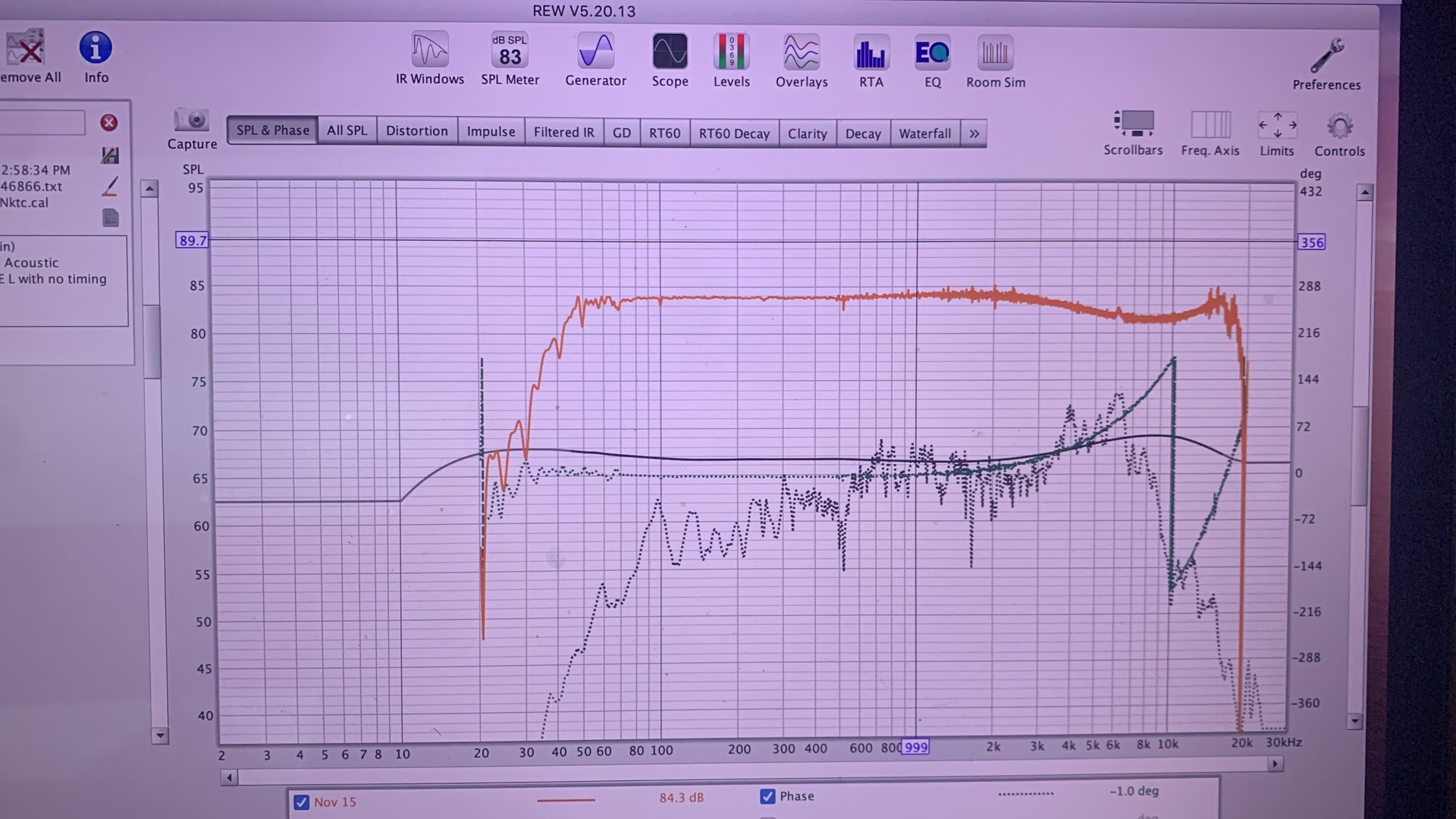

Rew målinger
  • kjartanb
    10.10.2009
    955
    650
    Os
    Det var glatt, er dette korrigert via Audiolense eller lignende?
    oks81
    29.10.2012
    12.783
    11.271
    Hjemme
    Dette er korrigert manuelt med tre EQ punkter.
    Roald
    25.06.2005
    5.267
    2.505
    Ok, du har altså målt lydkortet ;)
    oks81
    29.10.2012
    12.783
    11.271
    Hjemme
    Nei, jeg har målt høyre høyttaler her hjemme med mic 120cm fra :)
    oks81
    29.10.2012
    12.783
    11.271
    Hjemme
    Da bør jo du som er mangeårig kjent med både Audiolense og REW kunne resonere deg fremt til hva den målingen er for noe.
    Mic er som sagt satt 120cm fra høyre høyttaler, og 93cm opp fra gulvet som er midt mellom horn og øvre bass.

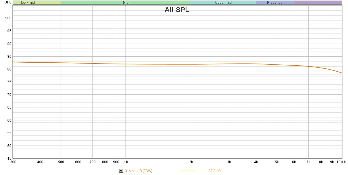

    The Shy
    10.04.2017
    10.582
    14.475
    Langesund
    Du nevner uglattet, og da er dette ulikt det jeg har vært borti. Du bør forklare da de fleste her tror det er frekvensrespons.
    oks81
    29.10.2012
    12.783
    11.271
    Hjemme
    Det er helt riktig at det er frekvensrespons. Målingen er gatet så det ikke viser noe rominfo, det er kun høyttaler.
    Det er med en deling på 650hz og tre EQ punkter. Det største EQ punktet er på 4dB.
    oks81
    29.10.2012
    12.783
    11.271
    Hjemme
    Smoothing og gating er både teoretisk og i praksis to helt forskjellige ting.
    Roald
    25.06.2005
    5.267
    2.505
    Du har 2360 har du ikke?, og de måler vel ikke slik, har tre stykker liggende men har annet å styre med nå så gidder ikke sjekke
    SigbergAudio
    03.08.2005
    3.138
    6.551
    Østlandet
    Vet ikke hva du har gjort her jeg, men det er ingenting som måler sånn som det der på 1.2m avstand uten smoothing og/eller en eller annen form for tap av presisjon, selv i et anekoisk kammer.
    MakkinTosken
    En kjekkas
    21.02.2020
    13.579
    34.253
    og til
    Han har jo justert ir window for å ikke ta med refleksjon. Ingen magi.
    The Shy
    10.04.2017
    10.582
    14.475
    Langesund
    Jeg har også problemer med å forstå hvordan den blir så glatt. Når jeg gater så rew viser fra 300 hz og opp vil det fortsatt være rippel på målingen.
    Har du en REW spesial :)
    MakkinTosken
    En kjekkas
    21.02.2020
    13.579
    34.253
    og til
    @MakkinTosken Jada, men det går ikke an å si at dette ikke er en smoothet og/eller upresis (glattere enn virkeligheten) måling. :)
    Hvilken virkelighet? Å angi en tidsbegrensning, begrenser jo selvfølgelig informasjon som tolkes, men hva prøver man med ekkofrie måinger da? Dette er faktisk det jeg har begrenset Trinnov til å "se" når den skal utføre akustisk korreksjon. Den ser mao ikke rommet.
    FredrikC
    16.08.2009
    905
    371
    Hvorfor slenge er frequency dependent window på 1 svingning oppå en gating?
    Det er smoothing, du klarer ikke få noen god presisjon med en svingning. Så hvis målet er å fange opp hva høyttaleren gjør fungerer det dårlig.
    Fra manualen; If Add frequency dependent window is selected a frequency dependent window (FDW) will be applied to the measurement after the left and right windows have been applied.
    Roqer
    31.01.2009
    459
    216
    Jeg har skjønt at det går an glatte seg til fine målinger. Men av all glatting/gating og andre ting man kan gjøre, hva er mest representabel for hva vi i praksis hører? Hvilke settinger må til for å etterligne hørselen?
    SigbergAudio
    03.08.2005
    3.138
    6.551
    Østlandet
    Dette er glattere enn høyttalerens respons i et ekkofritt rom. Så hvis det er det man tilstreber så er dette for hard gating. Til romkorreksjon slik du beskriver er det sikkert fint for en generell justering av klang. Som din graf også viser så vil omtrent alle målinger se helt like ut med så hard smoothing, så usikker på hva opprinnelig formål var med delingen fra oks81. :) Responsen hans er jo åpenbart jevn sånn i stort i det delte frekvensområdet, så det er jo veldig bra!

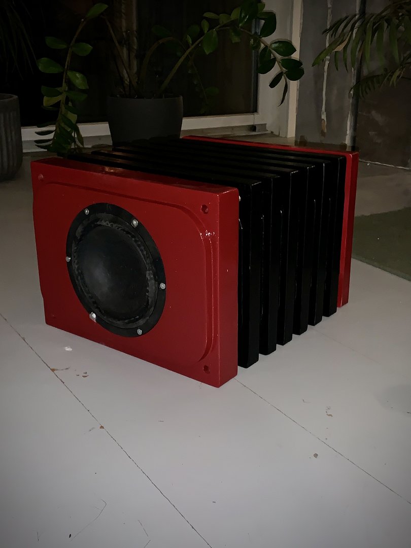

    Er nok purifi med lukket kabinett, med utvendig avstivning og ingen flater i selve kabinettet. Kardiode er vel og bra det, dog ikke for disse elementene.
    Roald
    25.06.2005
    5.267
    2.505
    Sylinder? med hvilken avslutning i motsatt ende av elementet?
