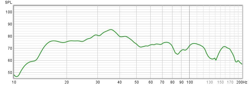

    Dagens første og siste forsøk med front+sub 20-200Hz. Den siste er med sub opp i et hjørne. Ca 20cm fra vegg på to kanter. Fronter i samme posisjon.
    Noe forskjellig volum ser det ut til, men ikke vet jeg hvorfor jeg får for lav lyd på enkelte plasseringer.
    Vis vedlegget 864409
    Her har du tullet til y-aksen, den skal være 45-105dB. :)
    Roqer
    31.01.2009
    592
    265
    Helt korrekt. Nybegynner. Husk å sjekke hvilken mikk som er satt opp...

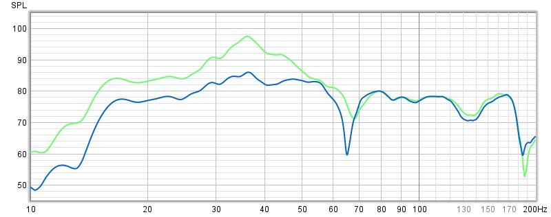

    Her er før (blå) og etter (brun) fasejustering på sub, med er kun høyre front og høyre sub. Har jo bare en sub også så...
    Edit: nå med riktig bilde.

    @Roqer Ja det ble jo utvilsomt bedre hvertfall. :) Skulle fått ned peaken fra 30-50hz også så hadde det blitt veldig bra. :)

    Den forbedringen ved ca 60Hz bør være ganske godt hørbar på musikk. Men kanskje jeg regnet feil på fasejusteringen (nei, det kan ikke være mulig kan det?? nei, ikke meg;-) 4.6ms forsinkelse på subben ga mest jevn respons og tilsvarer 132 grader hvis faseknappen på subben er kalibrert på 80Hz noe jeg vet den er på SVS-subber. Alle enige? Altså 360*4,6/12,5 = 132. Men jeg fikk enda bedre (simulerte) resultater enn det de siste målingene dine viser. Hmm. Det er rart. Men ja du har jo uansett en liten utfordring med flere romnoder som overlapper fra 34-40Hz. Blir litt mye bromm ut av det :) Tviler på at tetting av subporten vil hjelpe. Resonansen er for høyt opp i frekvens. Men det er klart, her er det lov å prøve alle muligheter. Teori er en ting men... Det er akkurat dette som er så digg med litt målinger så kan man gjøre utrolig mye selv bare med LITT bedre plassering osv. Samtidig, et enkelt 2.ordens delefilter mellom sub og høyttalere og utfordringen hadde vært mye enklere å fikse. Men vi fortsetter i morgen. Du har også en dipp ved 130Hz som tar mye vekk fra trommer og "snapp" i bassen. Det krever nok litt justering av høyttalerposisjon. Men det er morro dette :cool:

    Hvis man har absolutt ingen DSP/EQ-muligheter kan man også "leke" litt med fase slik at sub kansellerer høyttalerne akkurat rundt den peaken, litt "DBA light" noe jeg har gjort andre steder med godt hell.. Det er ikke så problematisk å gjøre slikt under 100Hz siden alt smelter sammen til en "dypbassbølge" uansett. Jeg trodde vi hadde gjort det litt allerede men kanskje ikke nok. Ellers, har man DSP så ville jeg IKKE startet med slik "faselek" og heller justert amplitude med DSP i etterkant av at man først og primært optimaliserer headroom med best mulig overlapp i fase. Så før eller senere bør du nok vurdere DSP og aktiv deling. Men jeg tror du kommer ganske langt uten faktisk for du er nok litt heldig med rommet og med en fin respons fra 15-30Hz...Det blir nok bra. Og en liten festkul ved 40Hz kan også være greit på ganske mye musikk selv om den bør være LITT mindre enn +10dB ;) +5dB er greit... sistnevnte bør være et mål tenker jeg.
    Helt klart hørbart på musikk som er pri i denne sammenhengen. Så da har du nok gjort ting riktig. Men blir man noen gang ferdig?

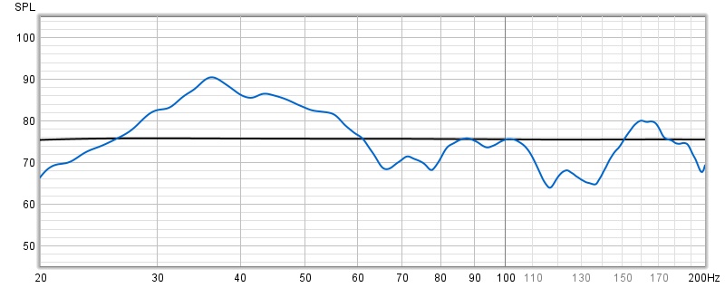

    Grønn er før, og blå er nå. Hjalp lite på lyd med ullsokker, men de varmet føttene. Justerte nok en gang fase etter å i tillegg flytta fronter rundtomkring. Nå står de 60cm bredere enn før dette kjøret startet, og 50/20 cm fra bakvegg ettersom hvor dere ønsker å måle fra. Da blir det 132 grader på tung nymotens musikk (lite brukt her i huset), mens de skikkelige platene får 0 faseforskyvning.
    Roqer
    31.01.2009
    592
    265
    Ulempen med den fine kurven er at det høres ikke sååå bra ut i mine ører. Så nå blir det flytting av fronter til de høres mest naturlig ut. Er jo vant til å sitte bak et trommesett så litt pønsj må det være.
    Klarer du å få opp dippen? Ofte så styres den av 1/4 bølgelengde fra fronten på fronthøyttalerene og kan forsterkes av 1/4 bølgelengde fra lytteposisjon til bakvegg. Hvis du kommer nærmere sideveggene kan den reduseres. Da kan du få mer energi og trøkk uten av peaken kommer tilbake.

    Det er jo ikke så rart siden hele nivået og spesielt den store peaken din nå er dempet med mange dB. Prøv å skru opp nivået på subben f.eks 3dB. Hvor deler du subben nå?

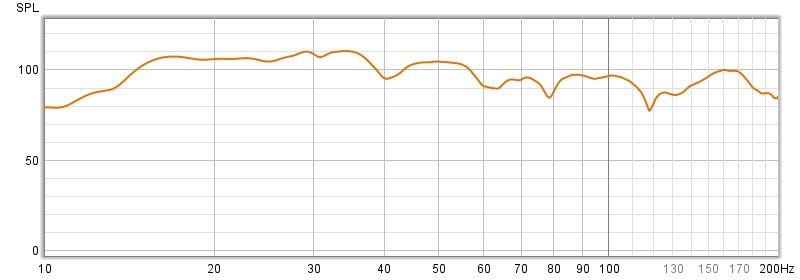

    Vis vedlegget 864693
    Jeg lover dette er siste for i dag hvis ingen kommer opp noen bedre løsning. Fremdeles kun fase/vol/delefrekvens som justeres på sub, og plassering på fronter.
    Hva kan fagfolket komme nå? Selv står jeg fast og tar en liten pause. Må jo fordøye lærdom og erfaringer.
    Vis vedlegget 864988
    Hvordan oppleves det nå da? Hva funker/funker ikke? Og jeg savner fortsatt en 20-20,000hz måling.
    UPS! Glemte den målingen. Pakket sammen og gjør klart for TV/musikkkveld med fruen. Men det oppleves veldig mye bedre. I øyeblikket. Men jeg tror det er generelt høyt nivå i bassfrekvensene. Har kun lytta til et par låter men savner litt klikk i basstromma.
    Synes dette ser ut som det kan låte bra. Det er 1/12 ikke sant? Kan ikke lese av om det låter bra, men mange oppsett kan låte bra med denne responsen. Svakeste punktet slik jeg ser det er dipen på 90. Er det forbundet med deling på suben kan du kanskje få det enda bedre. Støtter Sigberg i en fullrange visning.

    Jeg kan egentlig ikke skjønne dette spiller homogent. Grunn-trykket fra skarpen kommer gjerne rundt 200 hz og det ligger nesten 30 db lavere enn bassens toppunkt. Der nede gumpe til basstrommen er.
    Ingen smoothing nei. Det er nok en del og hente ennå ja. På den siste målingen tok jeg ekstremvarianten og kjørte 200Hz deling, 0 fase, og flytta fronter hvor de låt "best" uten sub. Er sikker på det blir litt forandringer. Og snart er det svarte uker og fredager :cool:
    @The Shy Der har du rett. Bassen tar altfor stor plass ifht resten. Må hvile ørene og se hva lørdagen bringer.
    Nei det er jo litt vanskelig å vite om det der er en dipp eller slik det fortsetter når vi ikke ser fullfrekvens :)
