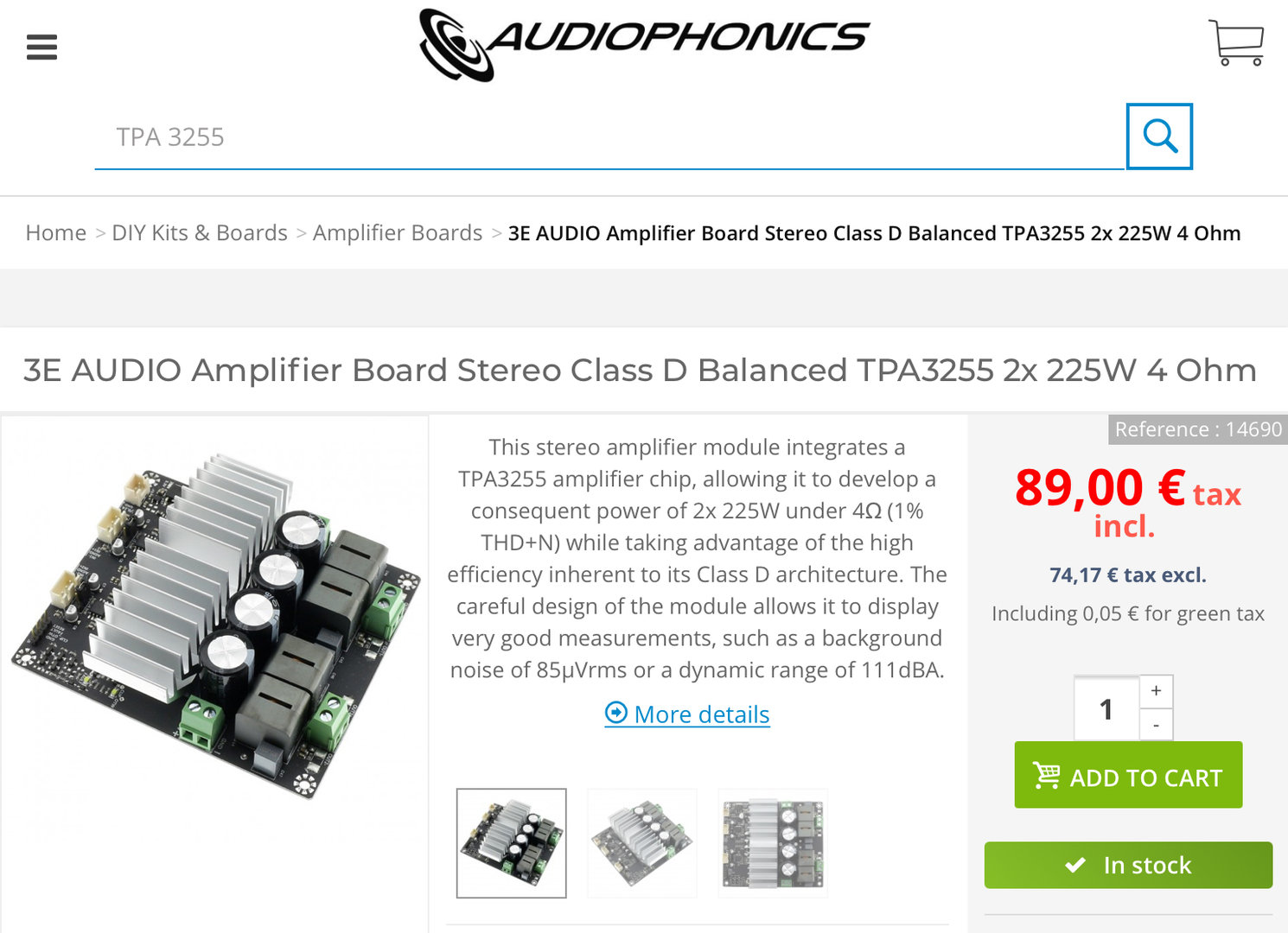

    Med mulighet for 2 x 225W vil den nok bruke en god del strøm.
    Hornlyd
    Musikkglad
    01.04.2005
    20.531
    12.177
    Har 12-24 DC-DC omformer på hytta så det begrenser seg vel:
    2x225 watt ved 4 Ohm og 48V tilsvarer vel ca 2x25 kvalitetswatt ved 8 Ohm og 24V?

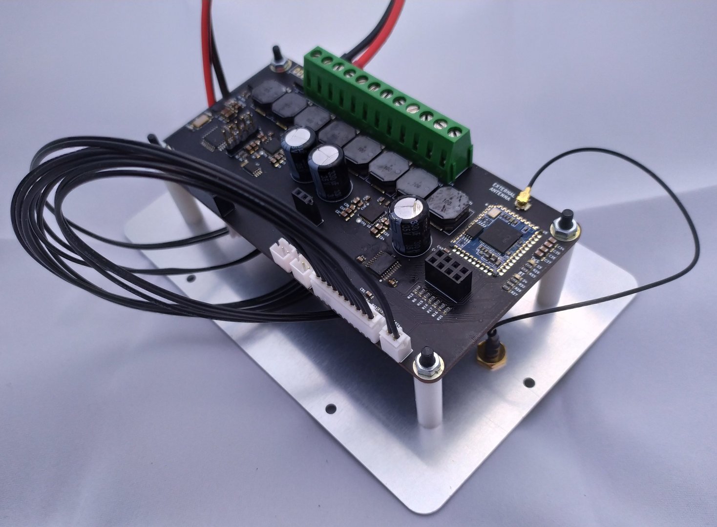

    Jeg ser at når jeg har kun 24V & 10a til rådighet så må jeg dele aktivt.
    Løsningen med Zuaudo 4 kanalers dsp er nok overlegen da. Får mye mere dynamikk ved å slippe spole på bassen i et passivt filter. Har en feeling av at 20 aktive watt tilsvarer 50 passive watt?
    Og i og med at «2021-Snell» kabinettene er godkjent av kona og allerede «mentalt-møblert» av henne (den største flaskehalsen innen Hi-Fi) så er løsningen der.

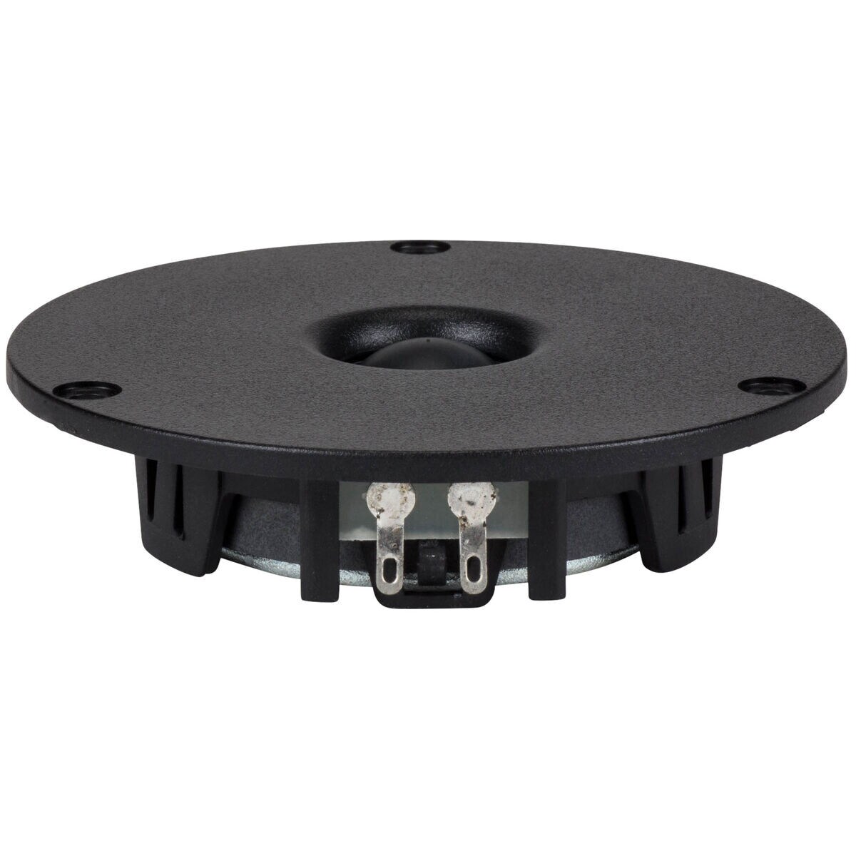

    Seas DXT havner i toppen, da slipper jeg å være redd for berylliumsdrivern på hytta med peis, kulde, varme, fukt og tørt. DXT har gitter foran domen og det er kjekt. Seas 22RNY er heller ikke dyre og har stor magnet og 91 dB følsomhet. Med aktiv deling er 2000 Hz helt innafor som deling. DXT trenger et eller annet til å tette skruehullene da det lager litt gruff rundt 10K sier flere. DXT takler/liker bred baffel helt fint. 8 tommere elsker bred baffel :)
    Får vel Seas 8 tommer driverne om et par uker så da er jeg snart i mål.
    Må bare få laget en liten boks til å ha Zuodio ampen i. Vil ikke skru den bakpå høyttalern.
    Ytre dim er 121x60 mm. KJØR PÅ MED KABINETT FORSLAG?

    Sliter med små knepp og popp lyder i Zuodio 4 kanals dsp ampen når jeg streamer via blutooth.
    Via aux er det OK.
    Skulle teste nå via aux og volumet stod høyt på. Det var ubehagelig høyt og spraka noe seriøst i høyttalerne.
    Nå er det sprengt tenkte jeg. Testet med en gang passivt og da høres det greit ut men kan aldri vite? Litt engstelig for de blå AN bassene men det er jo heller diskantene som ryker.
    Glad jeg ikke har berylliumsdriverne i. Hjelpe meg.
    Blir kjekt å få DATS målepakka snart så jeg kan måle impedansen på diverse drivere som har vært brukt under utvikling sist år.
    Så det blir IKKE dsp men passiv deling (fortsatt Seas RNY og DXT) og denne forsterkern jeg allerede har bygget som vist tidligere i tråden.
    Det betyr at jeg snart er ferdig, jippi :)

    Den ser jo kjekk ut den DSPen, men for godt til å være sant?
    Hornlyd
    Musikkglad
    01.04.2005
    20.531
    12.177
    Super lyd. OK software. Knotete betjening. Havner i en boomblaster :)

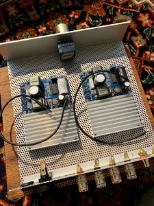

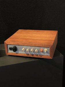

    I den «manuelle» forsterkern jeg har laget er det disse monoblokkene.
    Det er litt lite gain med iPod Classic 160 gb.
    Hva forteller speccene?
    Seas RNY åttetommern er nok en eller to dB mer følsom enn Audio Note drivern så da blir det forhåpentligvis ikke noe problem å spille kjempehøyt :)

    Det står 25x gain, det betyr nok 25dB vil jeg tru.
    Fort litt lite gain ut fra iPod dingser osv ja.

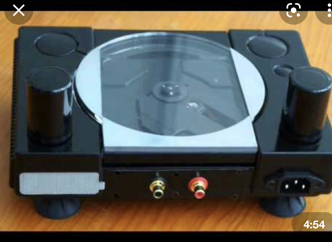

    I og med at det går i DIY på hytta så kunne jeg tenke meg å mekke på en PS1
    Mye man kan gjøre:
    Er det mulig å ta bort 220V power supplyen og lage en løsning som drives på 12 Volt med tre forskjellige step down kretser?
    Så lakker jeg den matt sort, lager transparent lokk og setter på Wenge trefront tilsvarende forsterkern
    vega jon
    11.03.2011
    1.416
    1.231
    bærum
    go for it! den originale strømforsyninga inne der er dritt uansett. og det er en bra cd spiller. husk du må skaffe 1 utgave av ps1 og at laseren ikke "brukt opp":) en ny en er og foretrekke:

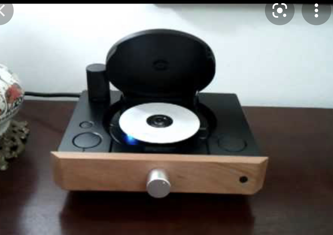

    Og jeg havnet allikevel på Tivoli CD spiller. Den er kul, matcher hytta og har streaming med app som skal fungere på det mobile 2,4 ghz nettverket. Da har jeg brukervennlig streaming, kan kjøpe flere soner (Art serien fra Tivoli https://tivoliaudio.com/collections/wireless ) og ikke minst, håndplukke en liten samling fra min 1400 stk CD samling og ha med på hytta.
    Håndstjålet illustrasjonsfoto fra nettet:

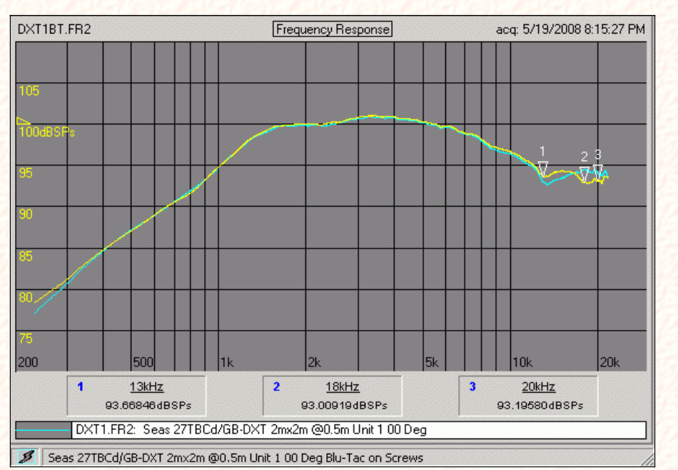

    Har et ekstra par Seas DXT som skal inn. Og her har jeg fått en ferdig C17&DXT filteroppskrift av grelv. Den er superhemmelig. Men den er for lukket kasse, derav følgende tråd:

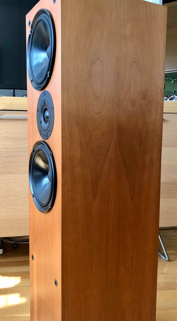

    Jubileumskabinettene har, i forhold til sin epoke, flotte kabinetter. Da skal de forbli ubesudlet og oppgraderingen reversibel med DXT diskant som nevnt, annet filter selvsagt, kule terminaler som monteres på eksisterende plast plate, tettet bassport, muligens en eller to avstivninger (stikke inn en «pinne» eller to med Tec7 i hver ende), bedre dempemateriale med filt bak mellomtonene og merinoull.

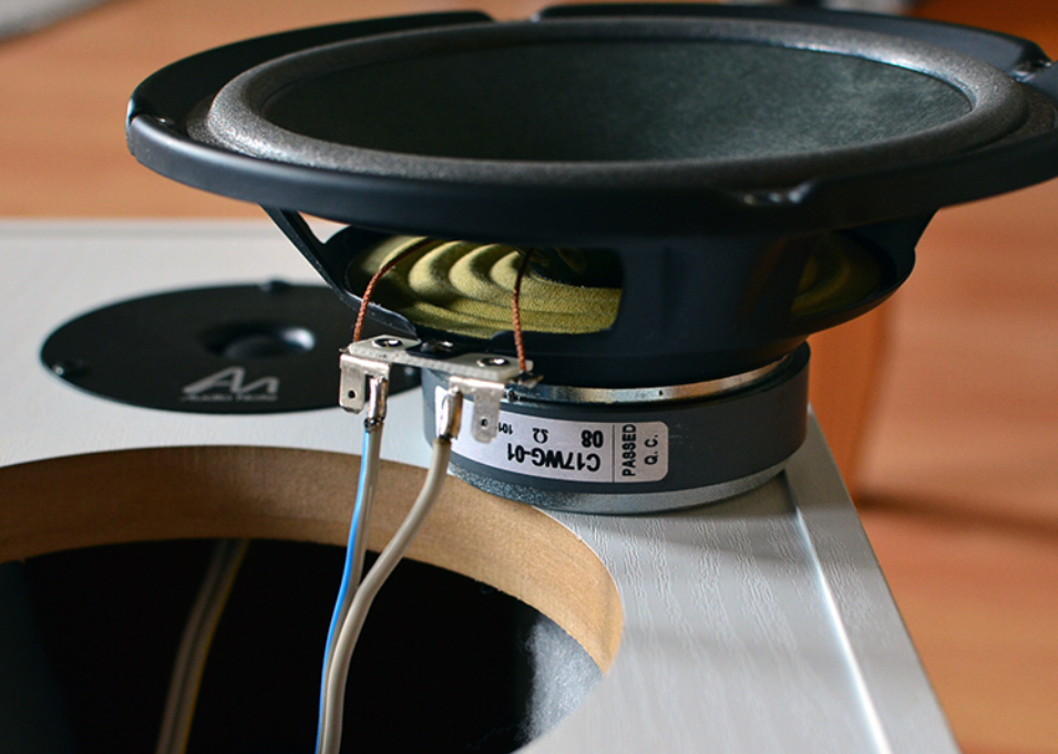

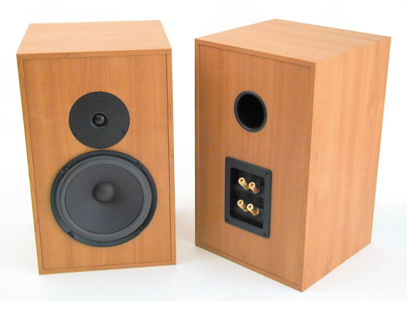

    Og mens vi er i Vifa C17 hjørnet. Har et lite lager av løse drivere. Hva kan man bruke dem til? To kompiser som også har Off-Grid hytte med 12 Volt solcelle ønsker seg noen kompakte høyttalere. Dali 104 eller Impuls H6 klone blir for stort. Og det må være meget lettdrevent.
    Da blir det en bokhylleversjon:

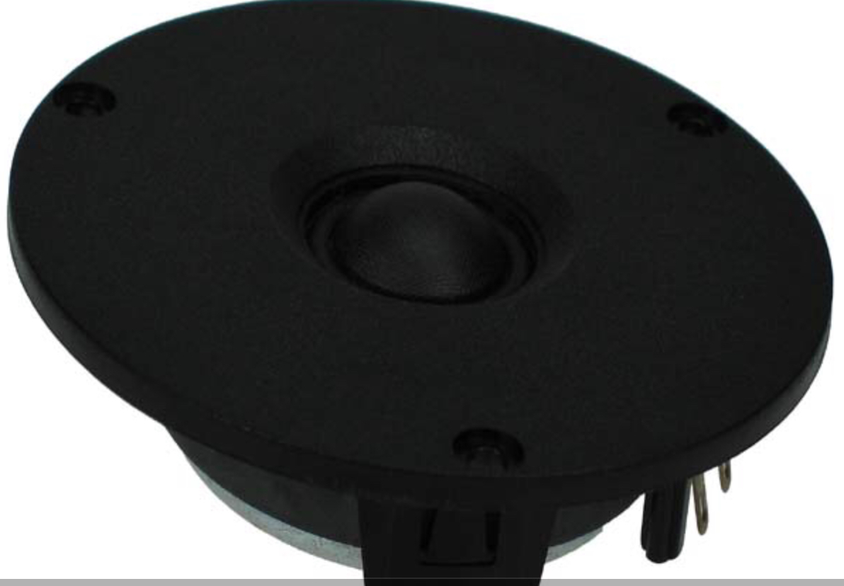

    Og da trenger jeg diskanter:

    c17 passer i en 3 veis kontraksjon og med 12 i bunn og har et par selv. liker de veldig godt.

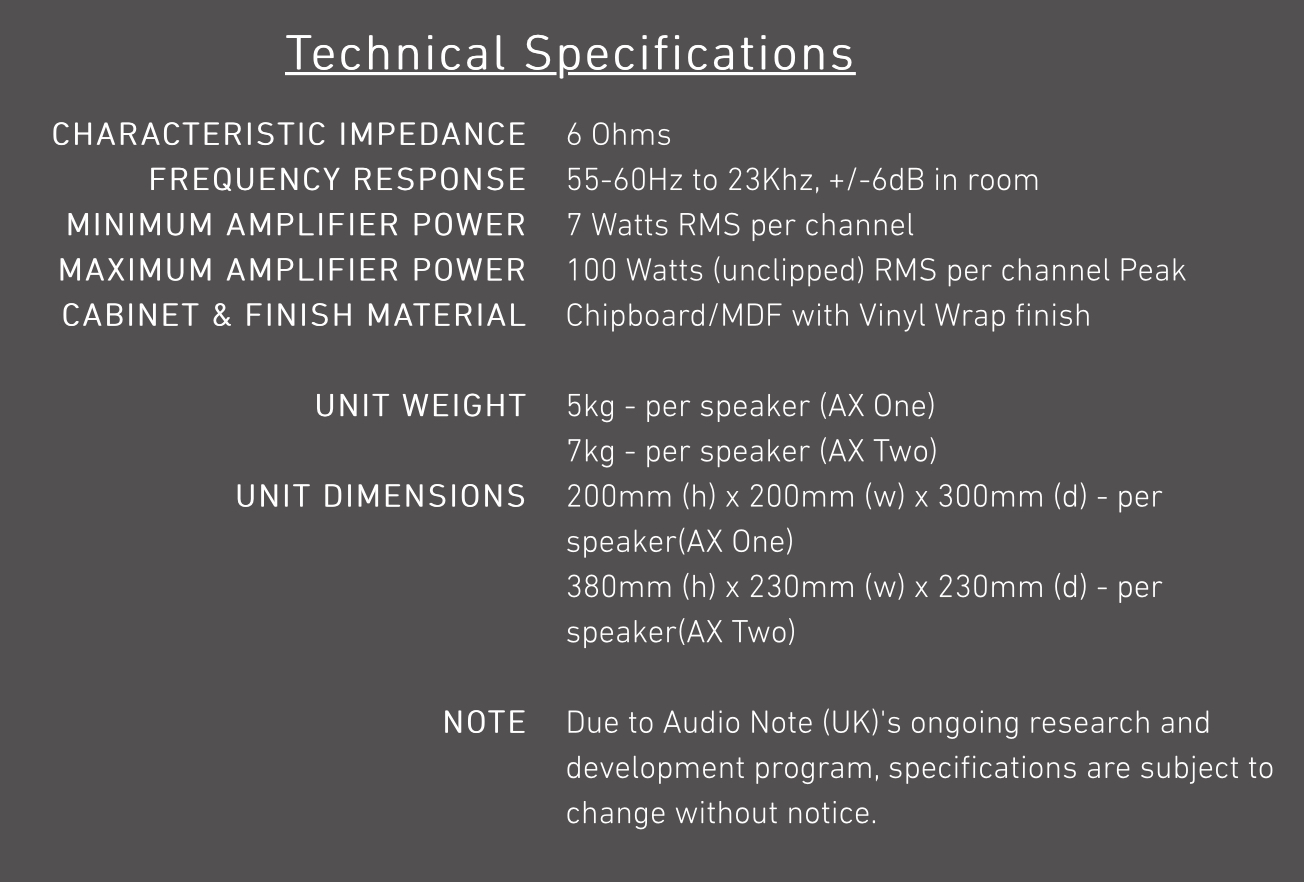

    AX-2 seriefilter:
    Hornlyd
    Musikkglad
    01.04.2005
    20.531
    12.177
    Jeg har filteroppskriften til AN i en annen tråd her. Finnerlønn er oppskriften :p
    «Mission 761 og Audio Note AX-Two bruker forresten de samme driverne: Vifa C17WG og Vifa diskant D19 TD-05.»

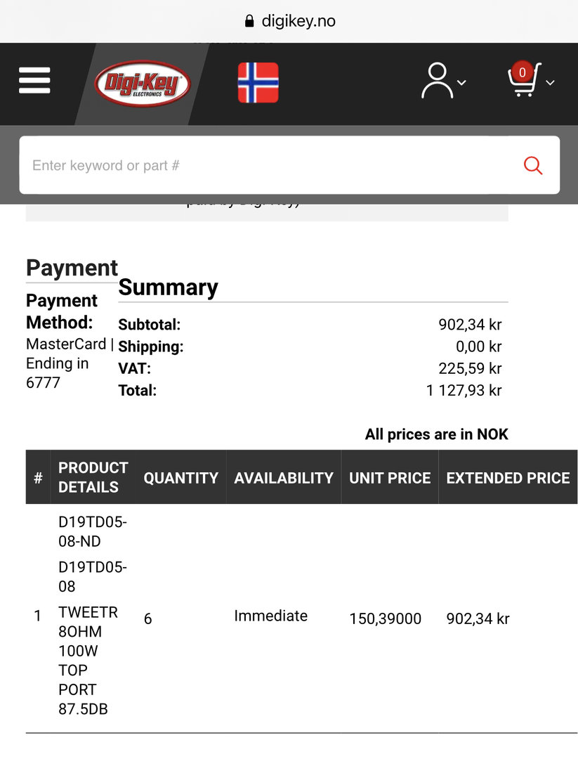

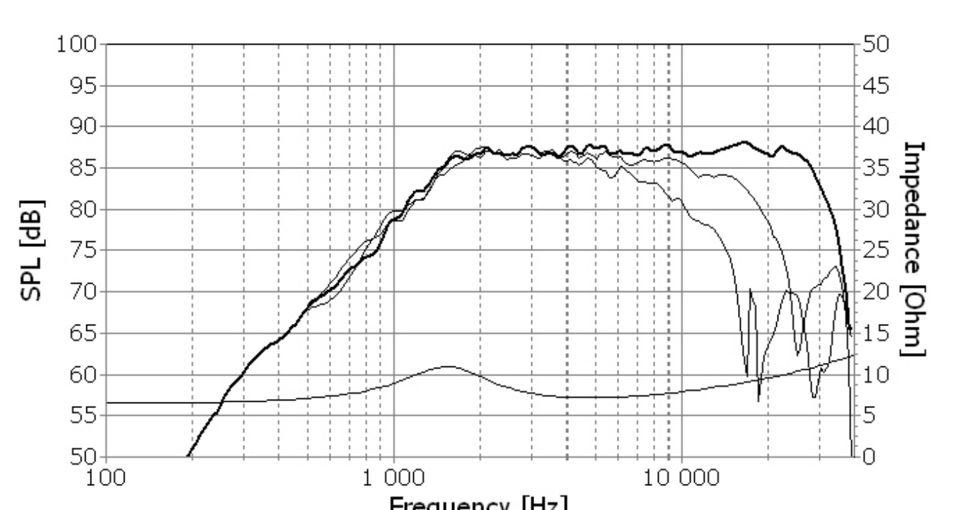

    Da trenger jeg sånne:

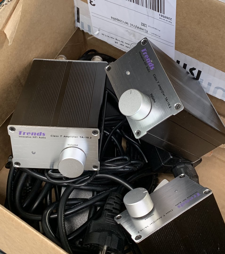

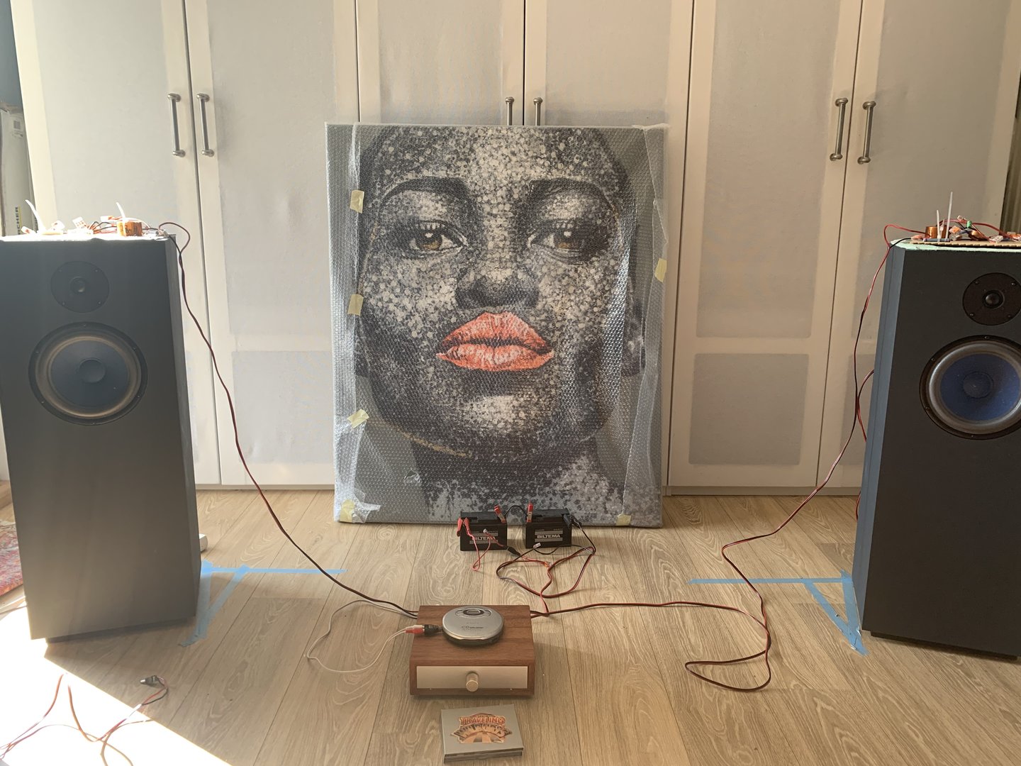

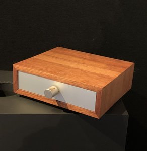

    Og her er forsterkere jeg fikk tak i i dag til kompisene :)
