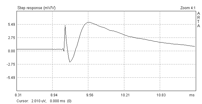

    Steps (forvrengningsmåling i Arta) pleier å henge seg opp hos meg men skal ta en test.

    Stemmer, og du fikk aldri REW til å funke?

    Synes rew er for komplisert.
    Laptopen jeg bruker er sikkert 12-14 år gammel.
    Steps hang seg nå:

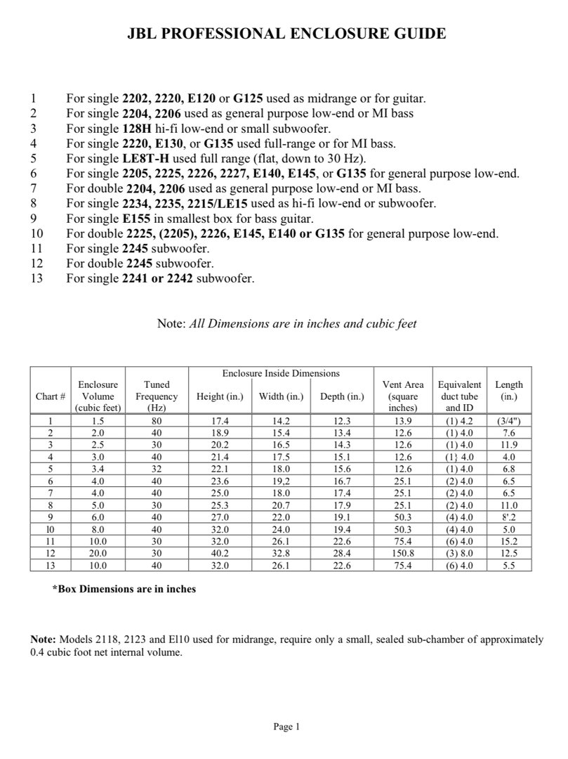

    Det blir nok til at jeg tester 12 tommerne JBL 2206 og 18 Sound horn comboen i et 55 liters kabinett etter boka:

    Skal du dele passivt?
    Jeg trur jeg ville økt volumet på kassen noe.
    Da får du litt mer spillerom i forhold til DCR på spole.
    Kan også tune litt lavere, er bare kappe av port litt om blir for lite nivå i bassen.

    Aktivt siden det er med 18 sound horna. De er håpløse passivt. Med aktiv deling blir det mer lettdrevent og det passer fint med 24 volts drift.
    oks81
    29.10.2012
    12.922
    11.571
    Hjemme
    Da ville jeg i hvertfall økt volumet og tunet lavere.
    Du har fin mulighet til å korrigere responsen i bassen.
    Sammenhengen er at drivere, som f.eks 2206, har lav bevegelig masse.
    In the old times, korrigerte en med å lage tyngre drivere. Det en i realiteten gjør er å dempe der impedansen er lav med å legge på mer bevegelig masse.
    Med DSP fikser du dette veldig enkelt.
    Samtidig får du også kjørt cutoff under tuningsfrekvens, slik som JBL også anbefaler i det du la ut over her.

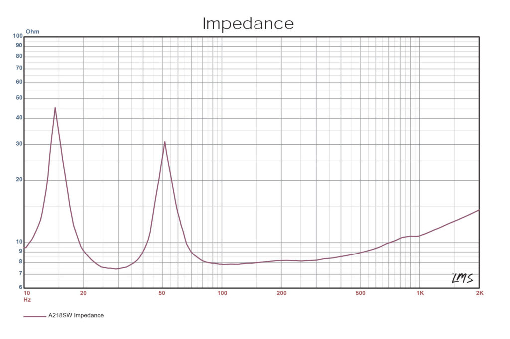

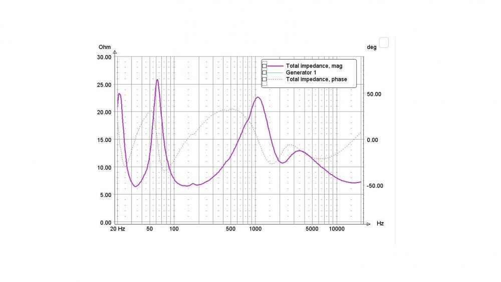

    Her er et tilfeldig eksempel på impedans kurve av en tilfeldig bassrefleks konstruksjon jeg fant på nett.
    Her er tuning av bassrefleks gjerne litt under 30 hz.
    Der ser en impadansen er lav og Helmholz resonansen gir maks mottrykk.
    Når impedansen er lav, så er slaglengden på membran kort.
    Under tuning så kortslutter lyden fra driver og lyden gjennom port. Det blir som en åpen løsning (liten OB fjøl om du vil)
    Der går impedansen til himmels og slaglengden er lang, på grafen er det rett under 15hz.
    Dette er altså lang slaglengde, det krever relativt liten effekt, men det gir liten effektiv lyd.
    Dette kan en kjøre høypass filter på så en slipper utslagene som kan ødelegge driver.
    Den impedans peaken rett over 50hz er kobling mot kassen.
    Jeg vil ikke videre gå inn på denne, Sneakeren kan sikkert si mer om det.

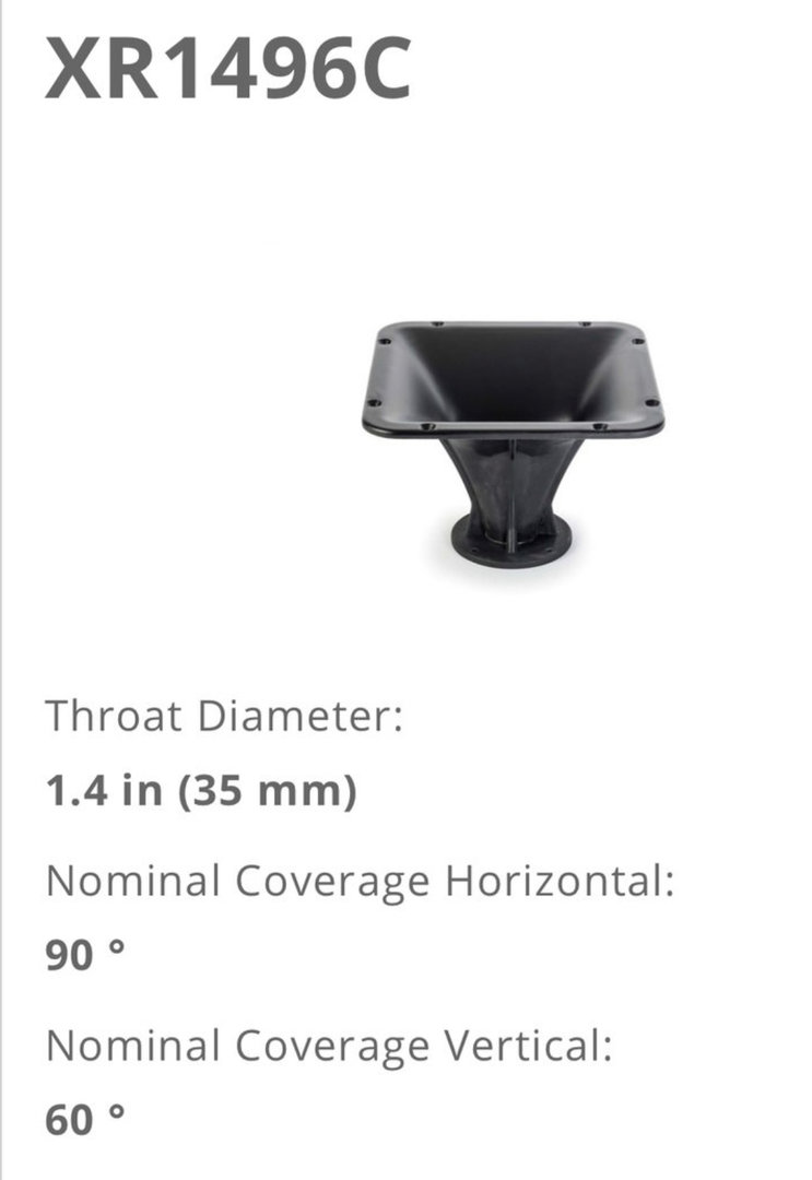

    Hvilken 18 sound horn/driver kombo er det?

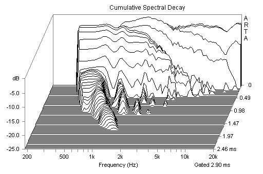

    Her har jeg målt 260 cm unna med en 22 uF kondis. 10 dB mellom strekene:
    Denne typen membran er «nesten-beryllium» og kan bekreftes både med målinger og ved lytting.

    Og her 18 Sound drivern i et Eos-15 horn med 1,5» throat (ref rippel ved 15K).
    10uF kondis og 8,2 Ohm motstand parallelt på terminalene som en enkel impedansekorreksjon:

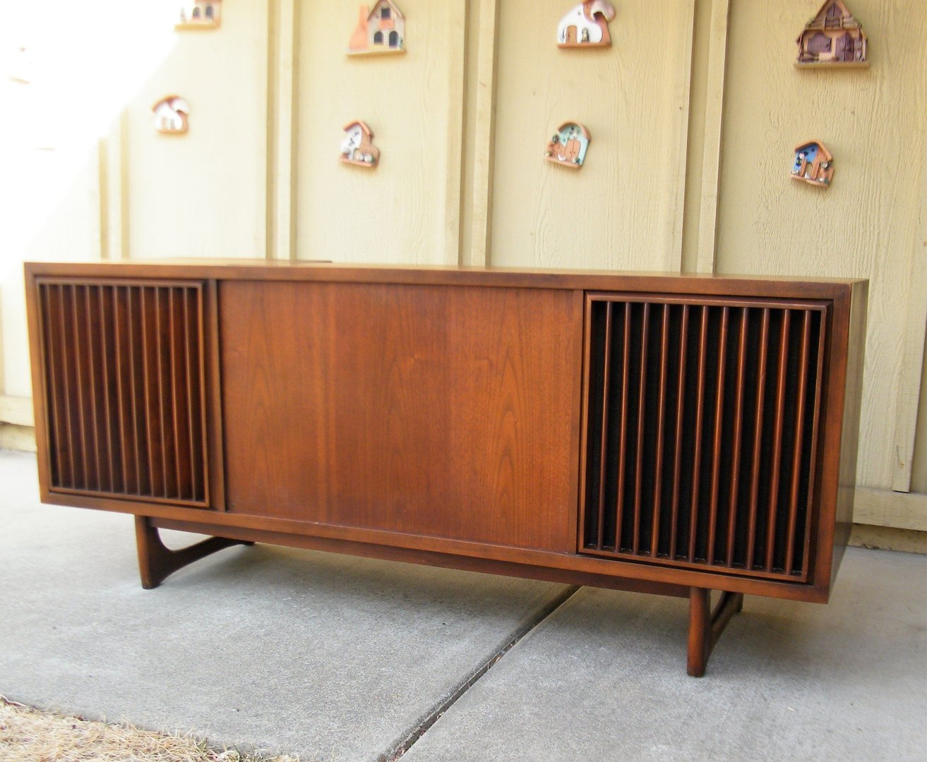

    Hvis jeg bygger noe med 18Sound og JBL 2206 så blir det som nevnt aktivt delt.
    Og da i et konsollmøbel hvor horna er rotert med 90 grader vertikal spredning.

    Men med aktiv deling i et konsollmøbel passer 18 sound bedre

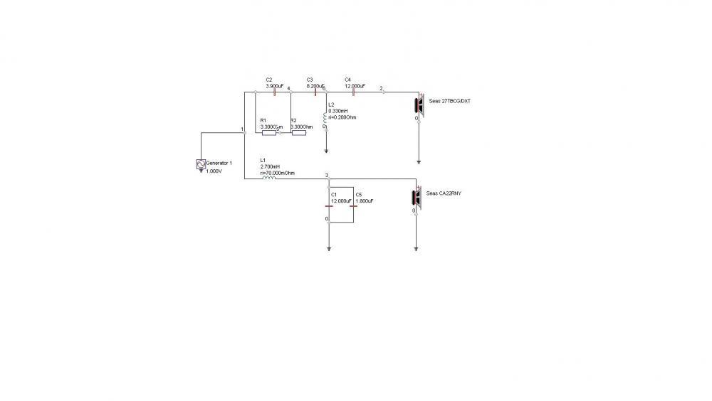

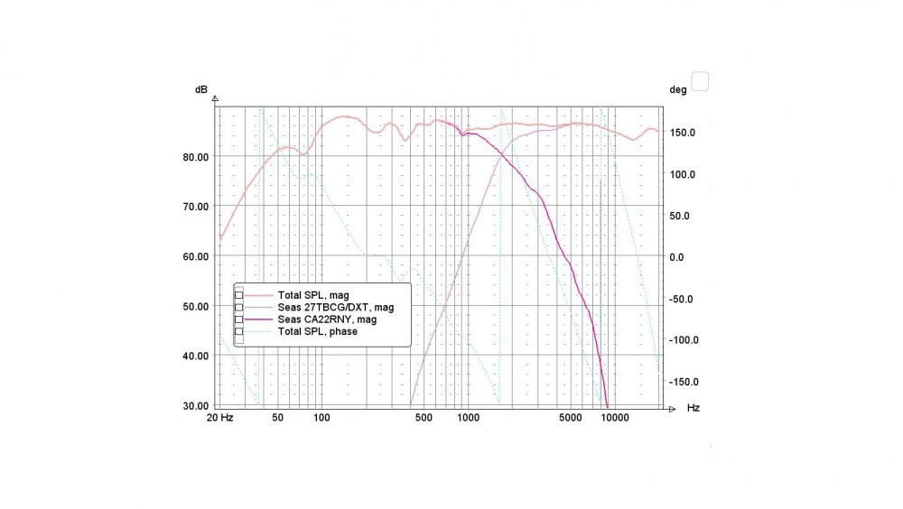

    Jeg bestilte meg et par Seas RNY 8 tommere.
    En konstruksjon som heter «Hurricane» ligger det noe info om her og der.
    Den bruker DXT diskanten som jeg også har.
    Kommer til å prøve den komboen i kabinettet mitt:

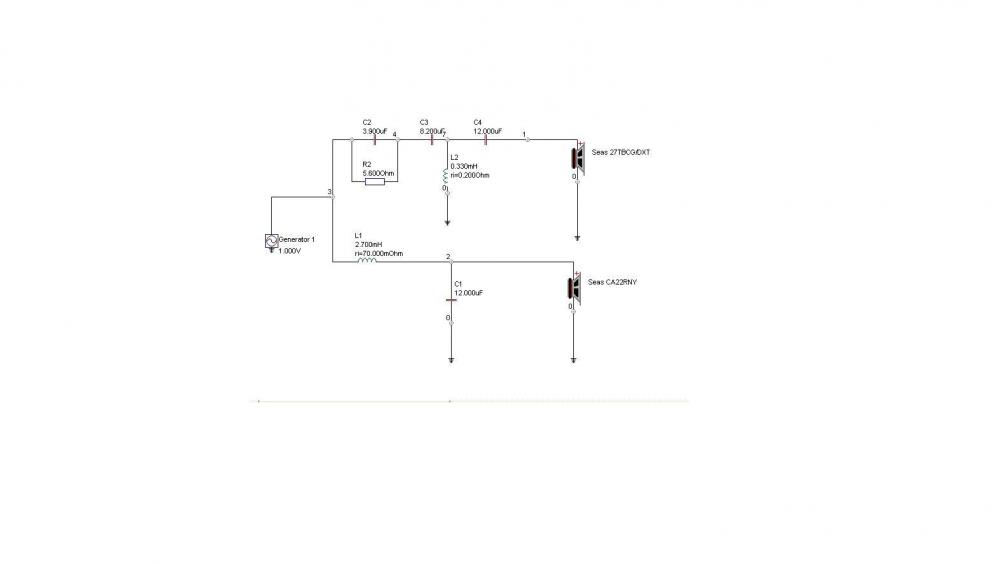

    Og et alternativt nyere filter:

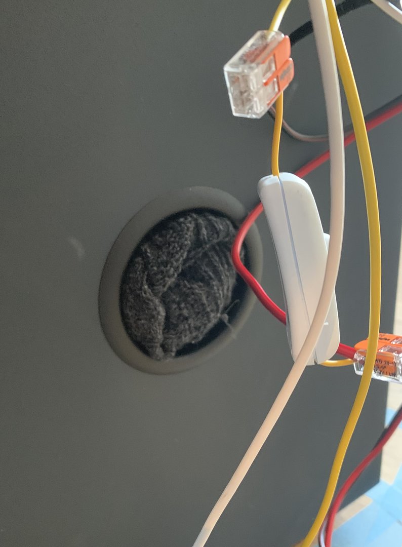

    Stappa en raggsokk i bassporten da det ble for stort membranutslag. Så nå er det 55 liter lukket kabinett.

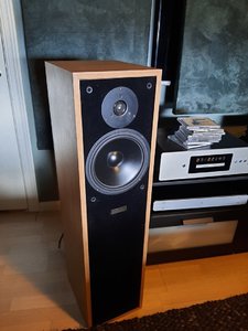

    Nokså så stille på hififronten på sørlandet, men gjorde noen små modifikasjoner på disse gamle Patos 401 høyttalerne og jeg må si jeg er veldig overrasket.
    Må prøve å få noen par med litt mer objektive ører for å høre på dem og jenke meg ned litt, for jeg er smått forelsket i disse ha ha :ROFLMAO:

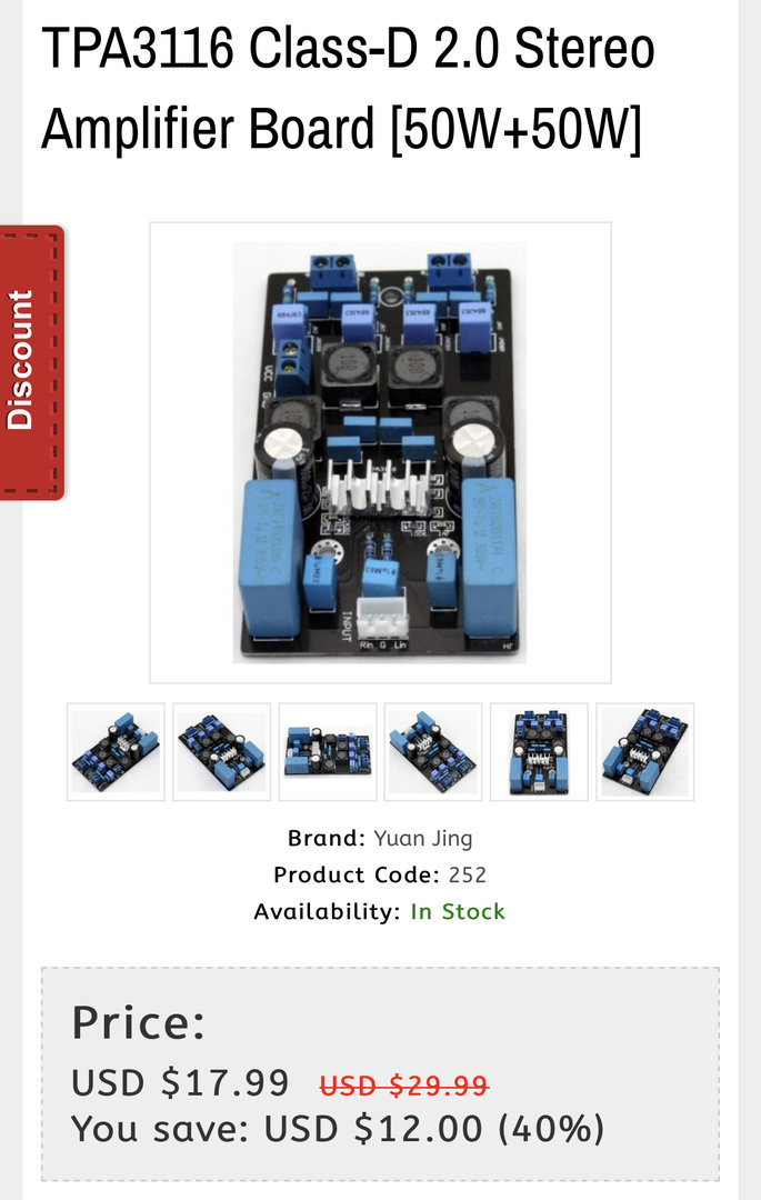

    Leser litt om forsterkermodulert. Noen sier at det er litt hiss i TPA3116.
    Hva med Anaview? De har en type som går på DC strøm:
