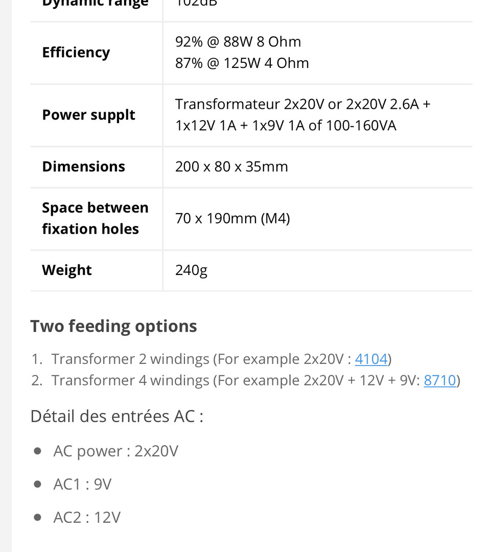

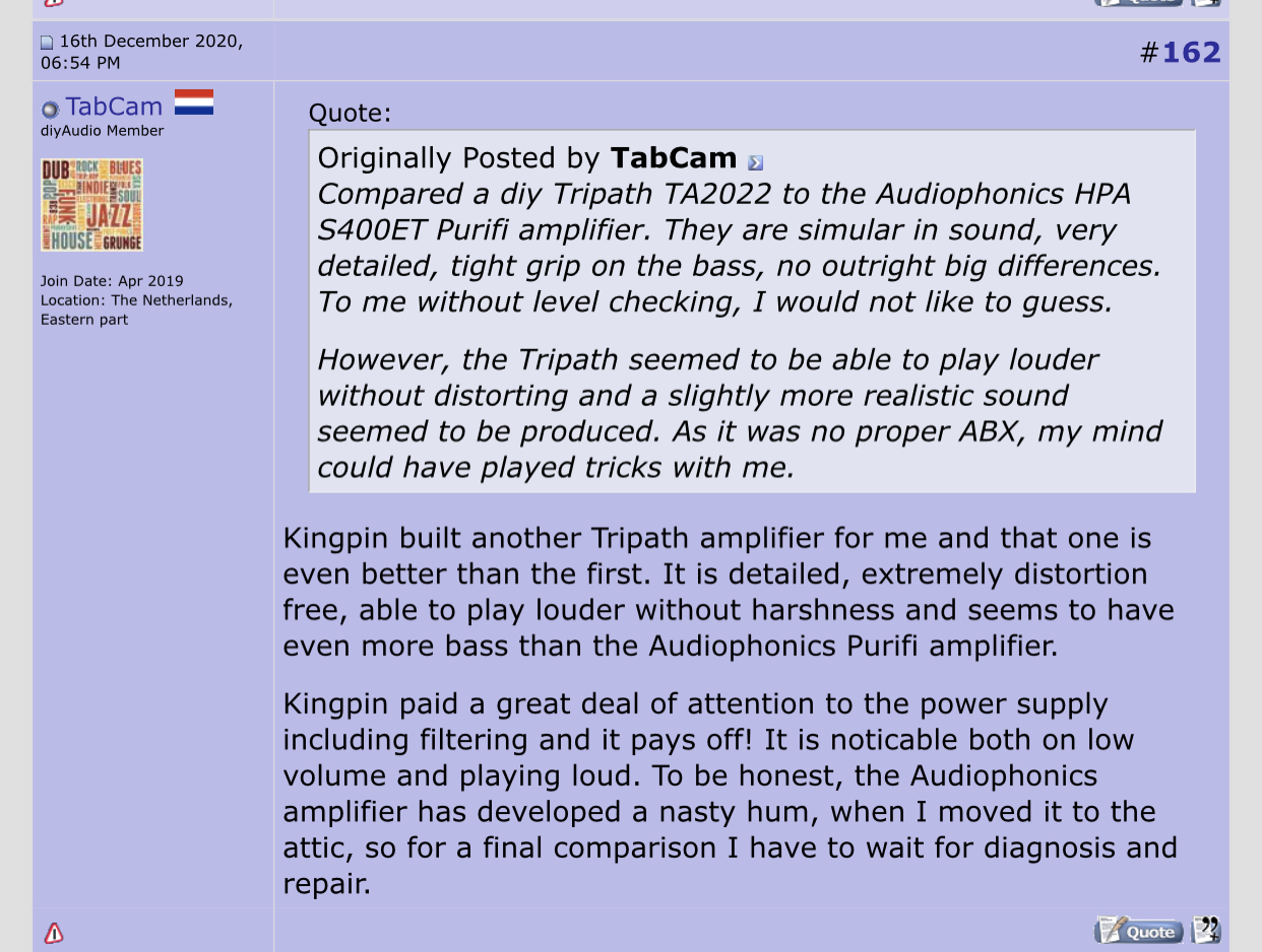

    Kikker litt på alternative forsterkere.
    Tripath TA2022 får mye skryt:
    Denne er interessant:
    Jeg har to sånne og kan lage to DC kurser på opp til 30V for å få «AC»
    Vil det funke?

    Usikker på om det vil fungere. Hadde det vært 2 helt separate 20v ac forsyninger så kanskje. Men den skal 2x20 ac hvor de er kiblet sammen i et "null" punkt. Om en kan gjøre det med elektronisk generert ac, det vet jeg ikke...
    Da burde DC DC step-up’en vært isolert kanskje?

    Dette kan jeg absolutt ingenting om. Det å koble sammen 2 slike dc til ac konvertere høres ikke helt greit ut...

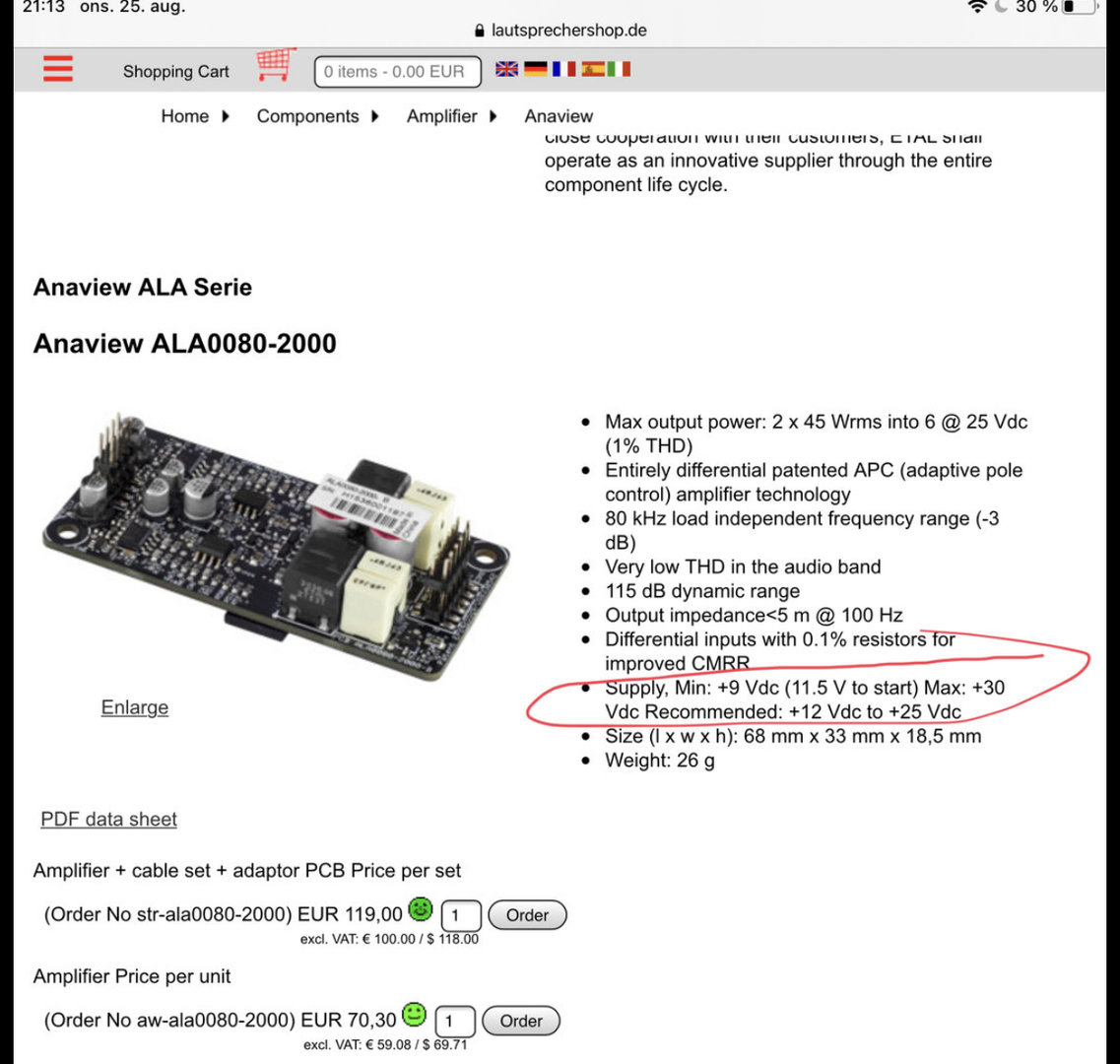

    Jeg dropper en kvasi ac løsning og fortsetter heller med den optimale <30 Volt løsningen som planlagt.
    Heller nok til å kjøpe en Anaview DC forsterker som nevnt tidligere og teste den mot T amp alternativene.
    En utfordring er Tivoli CD spillern. Har ikke så lyst til å dytte 13-14 Volt inn i den? Er ikke det risikabelt?

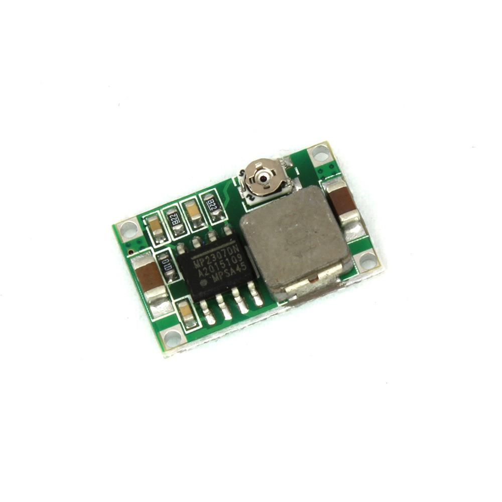

    Jeg har en håndfull sånne:
    Justerbar stepdown DC-DC omformer
    Input: 4,5V - 28V DC
    Output: 0,8V - 20V DC*
    Fungerende temperatur: -40C - +85C
    Maks 3 Ampere
    * Utgangsspenning kan ikke stilles høyere enn tilført spenning.
    Tenkte kanskje å henge meg på 24 Volt utgangen til Victron DC DC 12-24 converteren og lage en strømforsyningskabel med denne lille DC DC stepdownen i en dongle-fyrstikkeske eller lignende? Da får jeg stabil 12V til Tivoli CD spillern.

    Begge deler høres ut som En God Ide. Det eneste jeg mener å huske, er at slike "buck" converte trenger en spenningsforskjell mellom inn og ut. Eks har du 12 volt inn, så får du max. 11 volt ut. Det står riktignok at du ikke får høyere utspenning enn inn. Jeg ville ha sjekket det, evn koblet den opp og justert den for å se om en får høy nok utspenning...

    Med stabil 24 volt inn i denne lille «buck’en» så er 12 volt stabil ut bankers :)

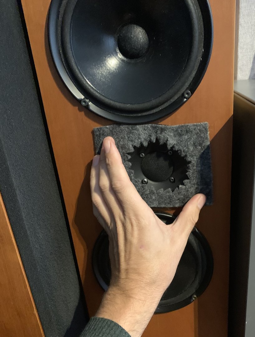

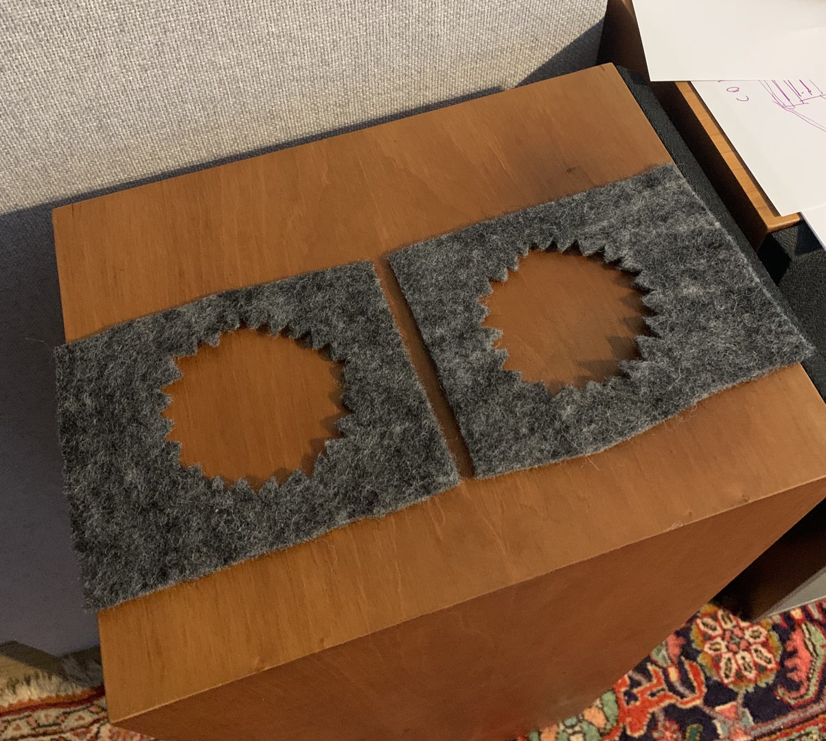

    Har kjøpt 3 mm filt hos Panduro.
    Høyttalergrillen har tight og fin tilpasning og til og med en skarp fas for å redusere diffraksjon.
    Jeg tror jeg skal skjære ut filt som følger innerkant fas på hver side og tetter rundt diskanten.
    Så limer jeg forsiktig på med limpistol. Det er reverserbart.

    Dropper filten. Umulig å få pent.

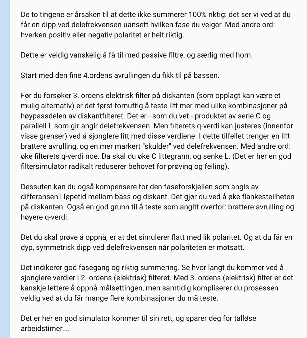

    Assymetrisk passivt delefilter for å justere fasen (løpetid):
    Fant et gammelt notat fra grelv som forklarer metoden.
    Vis vedlegget 756291
    Dette stemmer i 90% av tilfellene hvor du har konvensjonell diskant og (bass)mellomtone montert på en flat baffel. Men begynner du med waveguider eller fysisk kompensere for off-set av akustisk senter er det ett helt annet "ball-game".
    Samme med disse 8-toms bassmellomtone og 3khz BW3 deling (BBC-style), hvor fase treffer med både med positiv fase på pluss terminalen til diskanten og invertert. (Selv om det låter mye bedre invertert)
    Mange henger seg veldig opp i hvor mange ordens elektrisk deling det er osv. Det er TOTALT likegyldig. Med rette driver og valg av delefrekvens så kan man få 4. ordens akustisk avrulling med 1. ordens elektrisk filter, og i ett annet tilfelle må man opp i 4. ordens elektrisk filter for å få en pen 2. ordens akustisk avrulling.
    Ett annet partytriks er f.eks å fra 2 til 2,5 veis design. Da kan man leke litt med avrullingen. Har man i utgangspunktet en 2veis konstruksjon og 2. ordens akustisk avrulling, så kan man med noen bittesmå tweaks og legge til ett basselement til få 3. ordens avrulling på den øvre bassmellomtonen.
    Mange veier til Rom, bare fantasien og fysiske lover som stopper deg. Det er det som er så gøy med denne hobbyen.

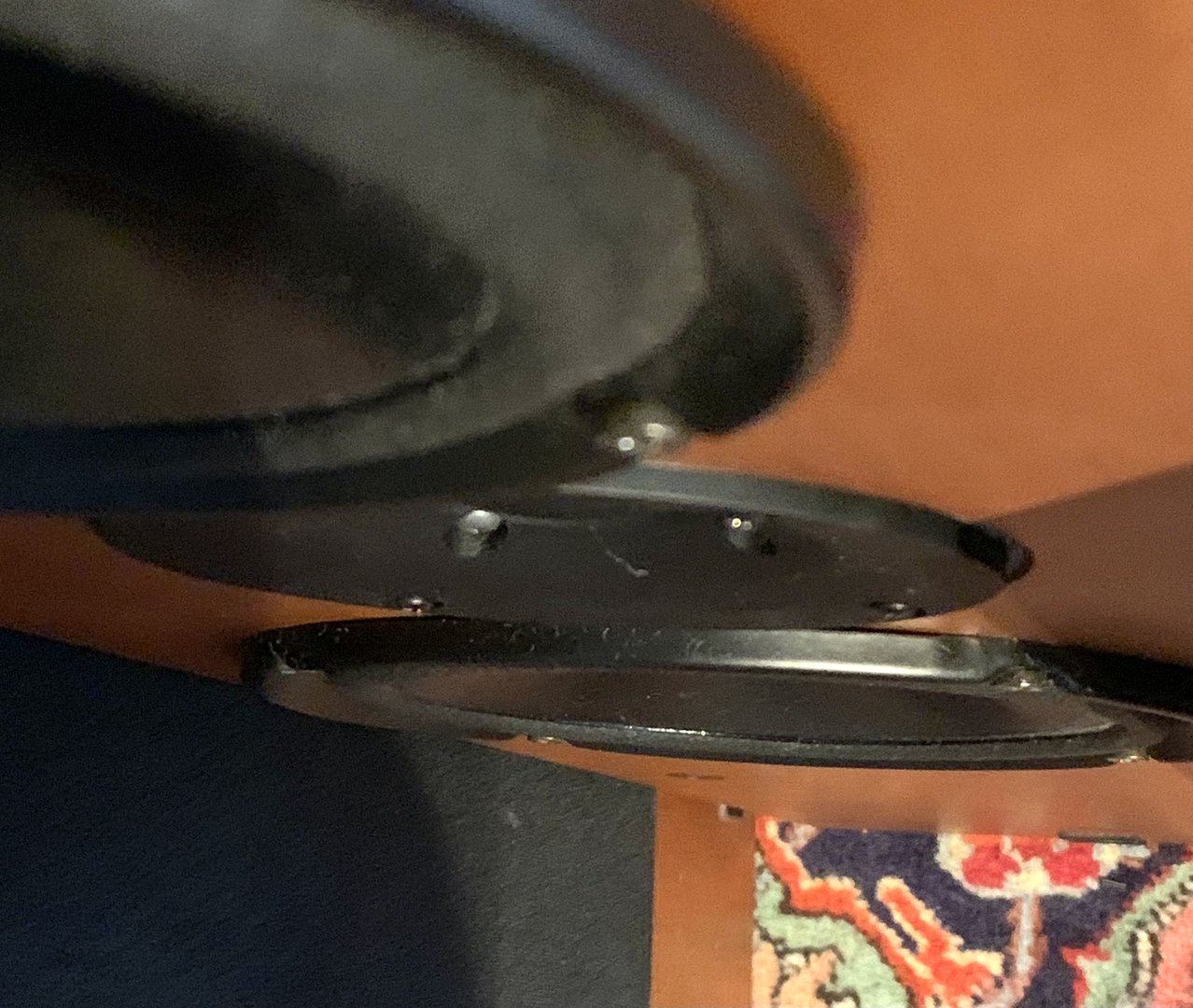

    I og med at Seas DXT diskanten har litt tykkere faceplate så stikker den et par mm ut. Har ikke lyst til å mikke med fresen. Lager heller en Wilson løsning.
    Blir spennende å måle med / uten.

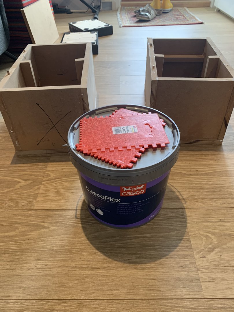

    NB! Det selvklebende limet på asfaltplater er til karosserideler av metall og ikke til spon og mdf. Derfor kan det løsne med tiden. Fugelim som Tec7 etc funker bra men gulvlim enda bedre. Noe forferderlig gris er det imidlertid.
    Jeg skal jo dempe litt i Dali 104 DXT, AX-TWO klonene og flagrekabinettet av 9 mm xfiner.
    Kjekt med 5 liter da.

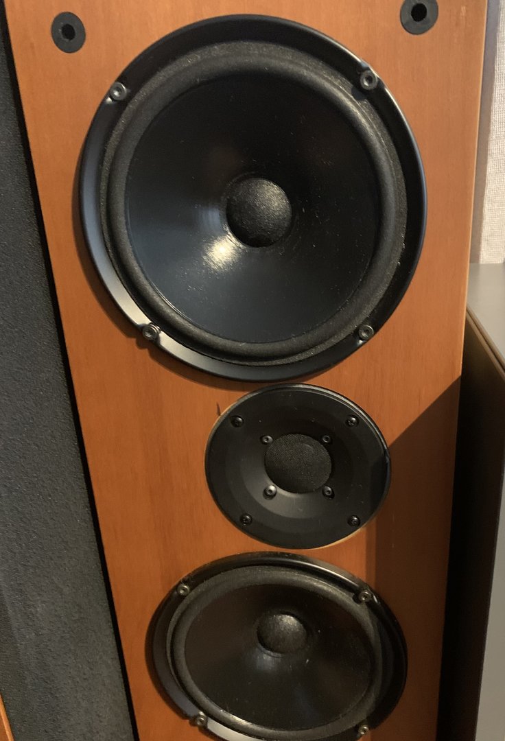

    Dali 104 Jubilee kabinettene ser sånn ut inni. En liten avstiver. Kabinettet er av 19mm spon.
    Når kassa er helt tom og står på spikesene på gulvet så gir knoketesten drøye 400 Hz på sideveggene og drøye 800 Hz på frontplata og topplata. Jeg synes det er litt for mye klæng her. Og at den er relativt lys? Eller?

    Har fundert litt, lest litt og diskutert med diverse.
    Valgte moderate inngrep i Dali 104 Jubilee kassene.
    Litt av oppskriften er kanskje sponkabinetter med lite avstivning.
    Tok en runde med knoketesten og jeg syntes faktisk frontbaffelen og toppen var værst.
    Valgte å lime på asfalt med gulvlim på frontbaffellen under driverne og i topp og bunn. Vanskelig å komme til gjennom åpningen til drivern.
    Nå er den spisse klangen borte men det er allikevel ikke overdempet.

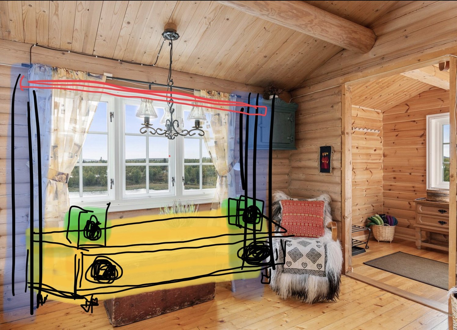

    Mere drodling rundt dette med konsoll-hifi. Det er mer WAF enn store gulvstående.
    Mitt ankepunkt har vært lavt lytteperspektiv.
    Men? :)
    Hva om diskanten står oppå benken? Hvis jeg setter en liten IKEA hylleknott av metall under høyttalerne og i benken slik at den er på millimeteren i fase? Da kan den jo også dreies mot lytteposisjon bed behov.
    Konsollbenken blir 2 meter bred så det blir et alright volum. F eks B200xH45xD35 som gir 114 liter pr kanal. Da er Seas FA22 godt egnet. Eller en spretten 10 tommer? Hva finnes? Jeg har jo ikke mange watt til rådighet. Hvis jeg ikke lager passivt filter så har jeg minidsp HD2x4 men er mest lysten på et enkelt system.

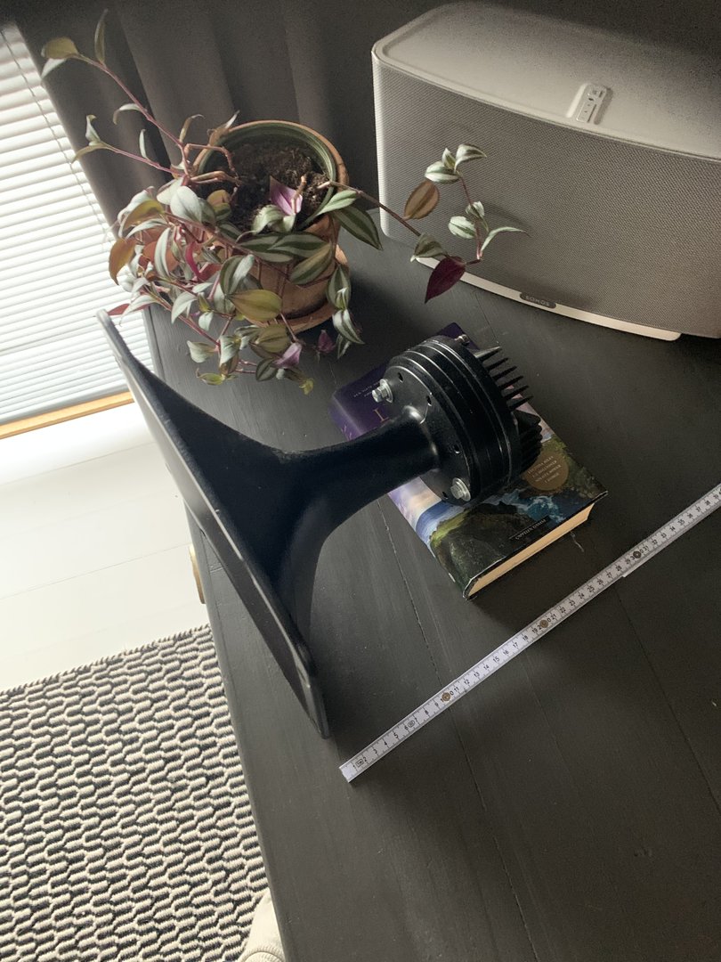

    Jeg tenker kanskje Bliesma berylliumsdiskanten i waveguide. Da blir satellitten ca 18x18x18 cm oppå konsollen og forstyrrer ikke hyttekosen nevneverdig. Deling kan gjøres i området 1300-1600 H
    Dette er The Shy sin:

    Hmm. Mulig jeg har vært innom dette tidligere i tråden. Bygger jeg 18Sound horna inn i et svært kompakt trapesformet kabinett tar de ikke mye plass på benken. Og jeg har jo tidligere fått godt resultat med JBL 2206 i 70 liters kasse.
