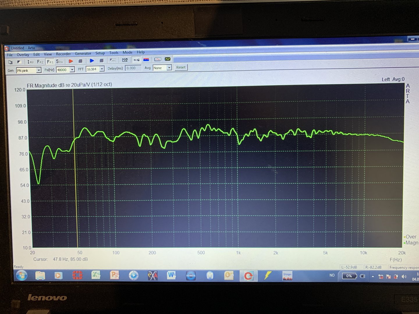

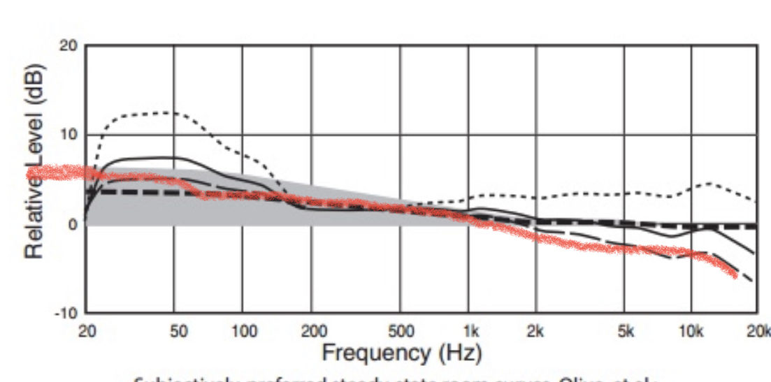

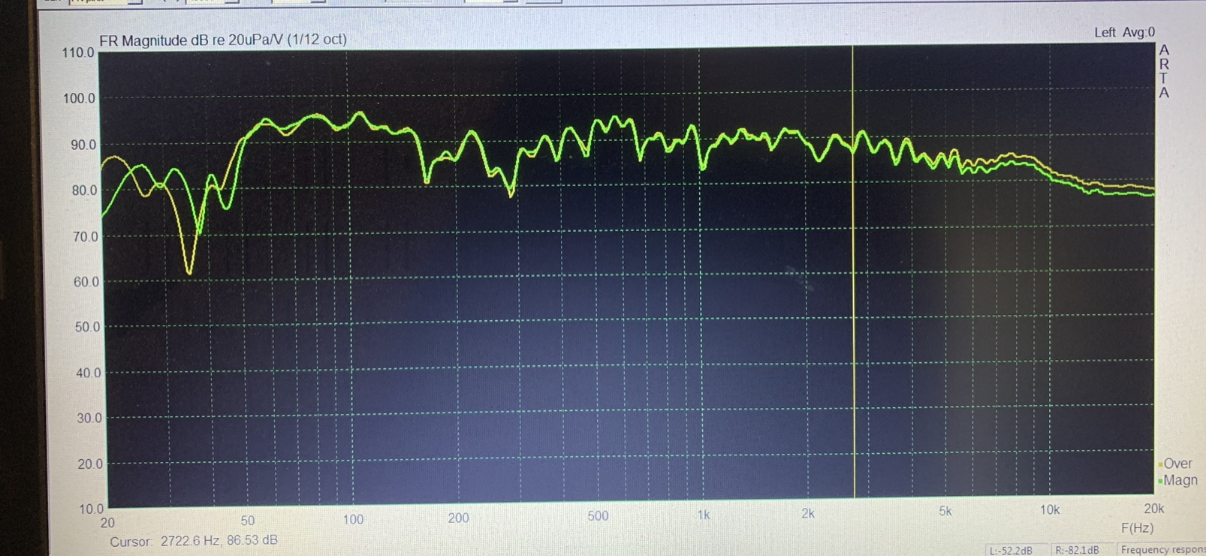

    Neste trinn er å jobbe litt med voicing. Diskanten må helt klart dempes:
    stianå
    31.03.2017
    72
    45
    Hei igjen. Ser diskanten har ett pent fall oppover i frekvens. Hva med "dippen" fra 160-70 opp til ca. 350 hz. Er den merkbar og isåfall noe som kan korrigeres.
    Mvh. Stian.
    Hornlyd
    Musikkglad
    01.04.2005
    20.558
    12.366
    Hei. Dippen i 160-350 Hz området er rompåvirkning. Så målinger her er aldri til å stole på. De endrer seg forskjellige steder i rommet.

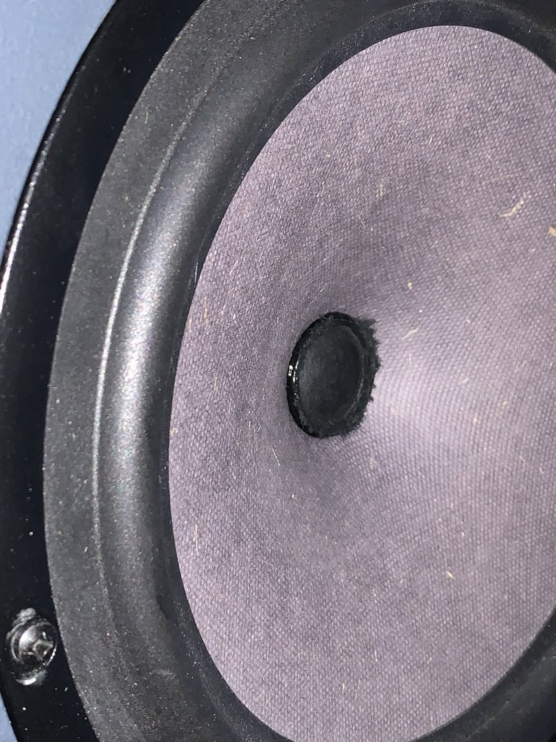

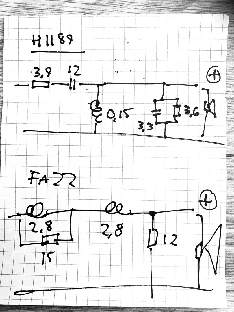

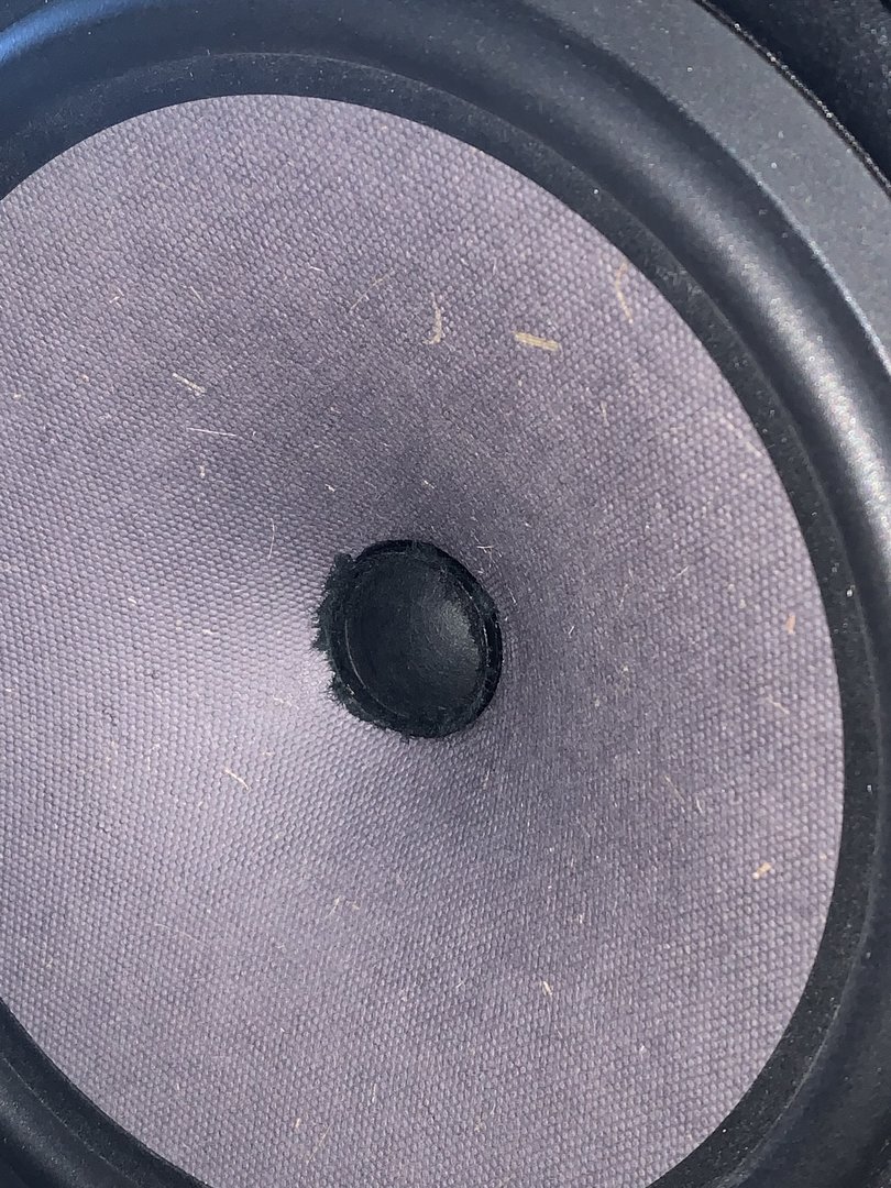

    Testet Seas 27TDFC diskanten.
    Inspirert av en John «Zaph» Krutke konstruksjon med en liten ressonanskrets i parallell for å ta ned litt på toppen.
    2 orden elektrisk. 4 orden akkustisk ved 1750 Hz.
    Fungerer supert, førsteinntrykket er mer «lettflytende» enn DXT.
    Men…. det skurrer i bassen. Hva kan det være? Hvor begynner jeg med feilsøking? Begge bassene måler 5,9 Ohm.

    57.672
    111.624
    skurrer som i fysisk skurring eller i overført betydning?

    Fysisk. Høres litt sprengt ut når jeg skrur opp volumet,
    57.672
    111.624
    Kan du ha fått noe inn i spolegapet under dine kirurgiske inngrep?
    57.672
    111.624
    Extended cone excursion due to removal of dust cap?

    Jeg er helt sikker på at den operasjonen ikke lagde åpninger inn til spolegapet.

    Jeg har kryssbyttet høyttalerledningene til forsterkeren. Problemet er fortsatt på den ene høyttaleren. Ergo, forsterkeren er OK.

    Sånn går det når du tukler med skaperverket. Skulle ikke skåret bort de tutene, Du har deformert spolekransen i prosessen mest sansynlig. Skal lite til.

    Legg kassene på rygg og press forsiktig på forskjellige steder på membran. Hører du skraping?

    Prøv som oen sier.
    Var slik på GPA/Altecene jeg har, men de klarer en å dele så kan sentreres på nytt.
    Det går gjerne ikke på Seasene..
    Ser forøvrig ut som det er åpent inn mot spole, kan du se noe der kanskje?
    La den på rygg
    Presset litt forskjellige steder
    Ingenskraping
    Med en 500 Hz test tone på middels høyt volum skurrer det som en dårlig sentrert kompresjonsdriver

    Inspiserte spm du sa oks. Ser tiptop ut. Testet i friluft uten delefilterkomponenter. Fortsatt skurr.
    Når det er sagt så var det noe muffens med en av driverne fra starten av. Før fjerning av wizzer. Ref målinger hvor den ene hadde fall oppe. Edit: det var den andre drivern.

    Har litt kontakt med en fra Seas. Han anbefalte meg å prøve å komme til spolegapet med tape. Skal gjøre det siden.

    Tester Audio Note hemp driverne med Seas 27TDFC diskanten.
    Tredjeordensfilter (akkustisk) ved ca 2500 Hz fungerer bra. Da blir det mindre in your face.
    Litt mye membranutslag. Stappa en ullsokk i bassporten. Bedre lyd da.

    Jobba litt med et enklere filter og det både låter og måler bra.
