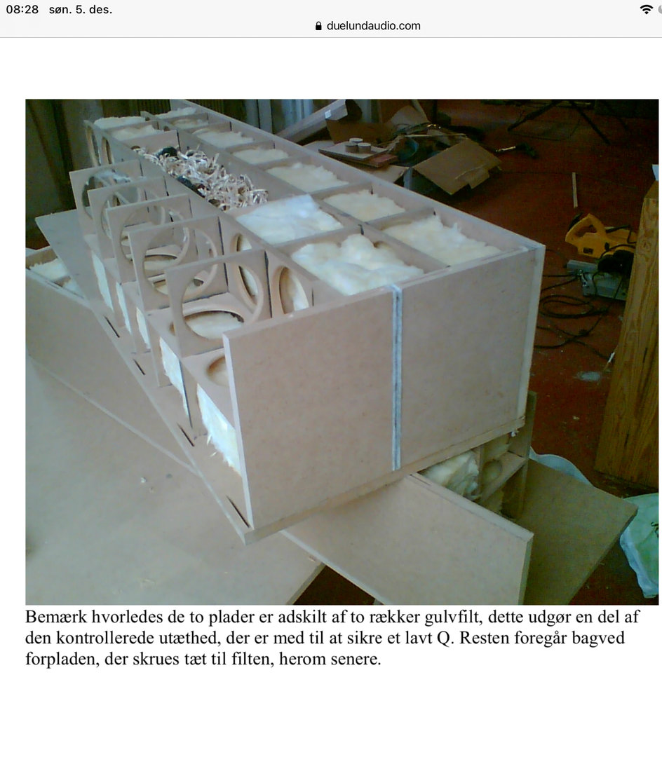

kontrolleret utæthed.
én tone bas, eller bas gennem et pusterør, giver en "imponerende" bas. Det som de fleste vil have.
Resonans-potte-bas.
Tør og præcis bas, som den forekommer i virkeligheden, er sjovt nok ikke det man finder hjemme i stuerene.
kan fuldt ud tilslutte mig at prøve med at dæmpe, eller tætne bas-puste-rørene, evt. med et par sokker eller en svamp
og nyd forskellen fra opsvulmet bund, til mere ret gengivelse.
my 50' cents...

Gætter på det skyldes at der simuleres lidt større kammer. Husker engang der blev boret to 4 mm huller bagpå Søren Birkholms højttalere og bassen blev bedre. Det er nok over tyve år siden.
