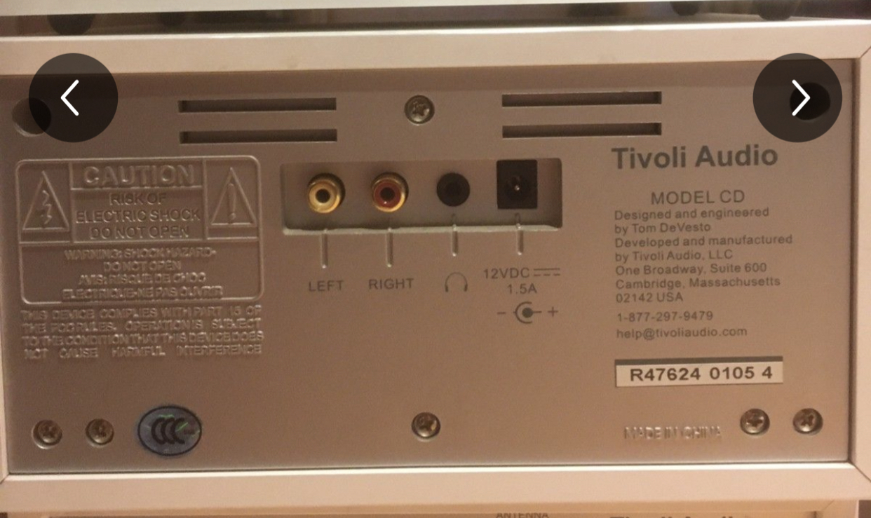

    Oppdatering på CD fronten.

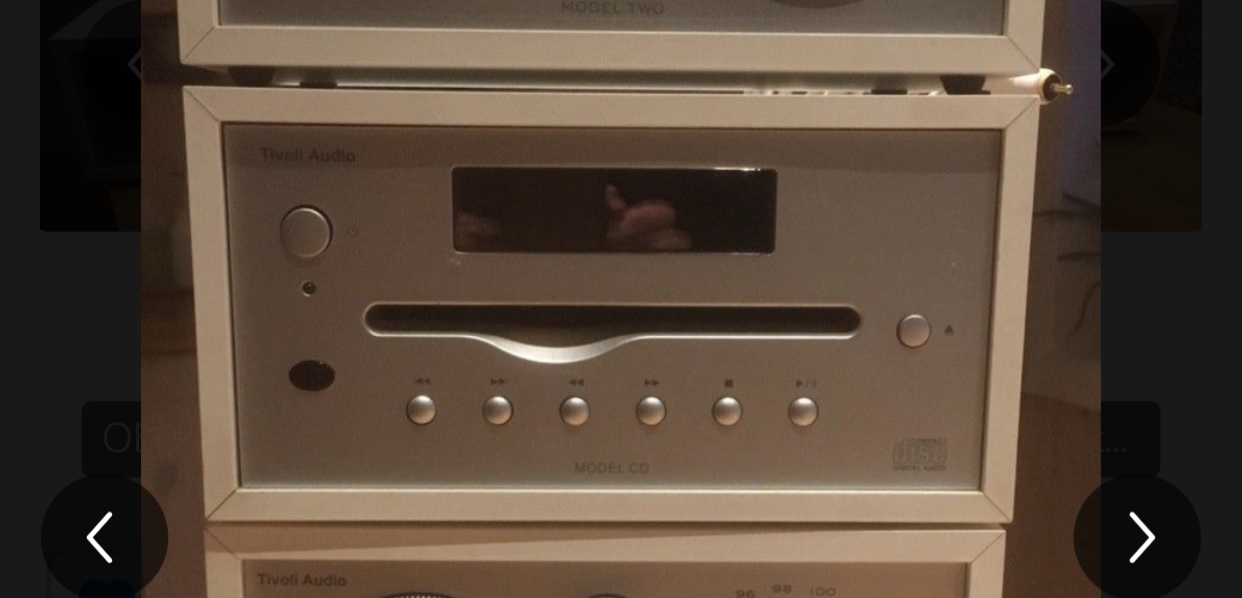

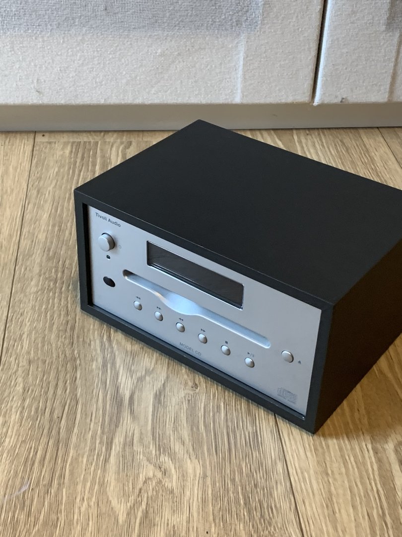

    Returnerte den lekre nye Tivoli CD spillern. Betjeningen og knottene var litt knotete. Den var ganske stor og kona sa at den så for «ny ut» i vintage oppsettet. Morsommere når jeg mekker selv og gjør mest mulig ut av lite.
    Alternativ 1:

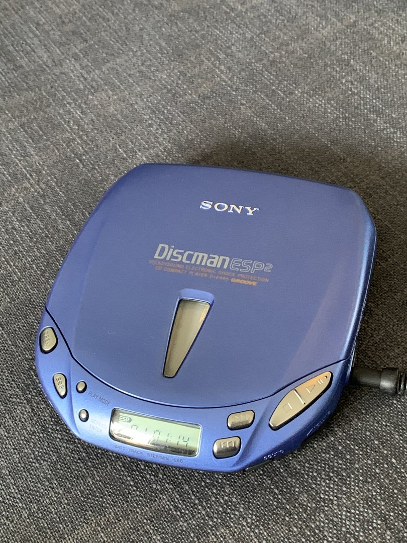

    Fikk tak i denne til kr 250,- på finn.no. Tester ut lyden nå. Låter helt topp. Har Sennheiser HD580 (samme innmat som 650)
    Alternativ 2:

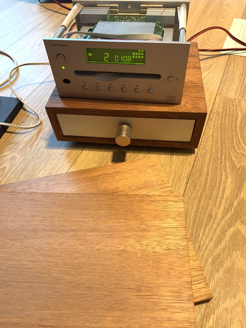

    Fikk denne for 350,- pluss porto på finn.no. Er på vei i posten. Her skal jeg lage nytt kabinett i Wenge vokset med bivoks tilsvarende forsterkern jeg har bygget.

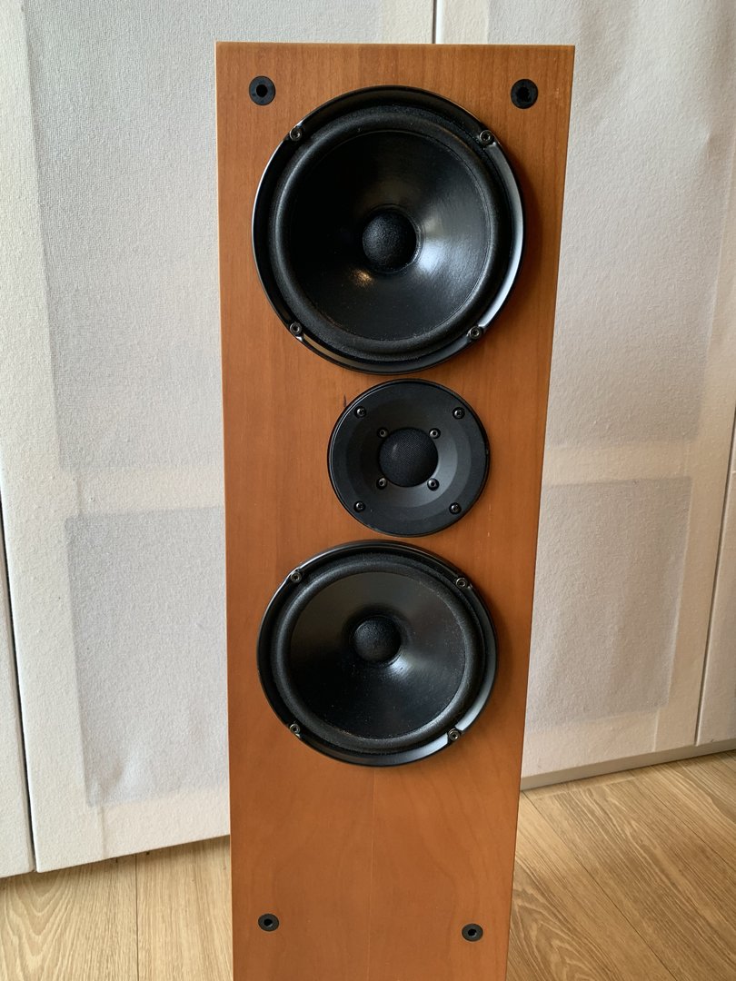

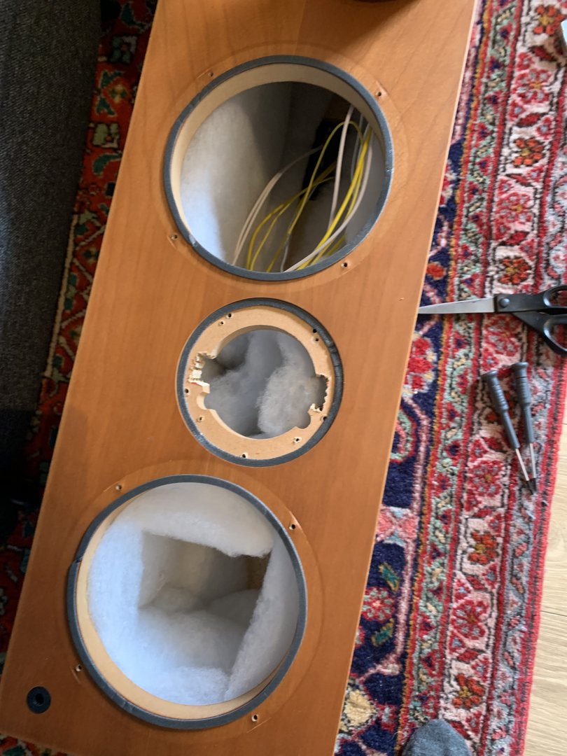

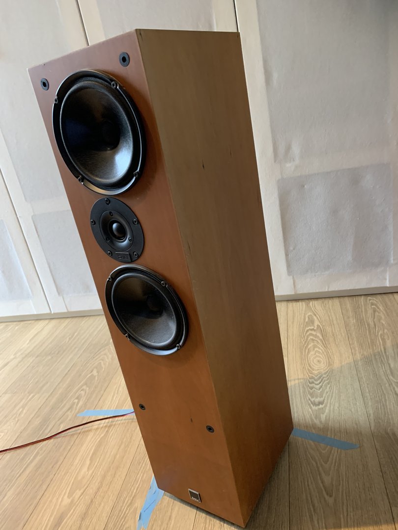

    Hvordan ville du laget kabinettet? Med eller uten avstiver? Filt? Asfalt? Merino? Mdf/spon/xfiner? Tykkelse?
    Er litt fristet til å bruke 12 mm gulvspon uten avstiver limt med Tec7 eller D4 (pu snekkerlim) og kun dempe med en liten filtbit bak C17 pluss litt merinoull?
    W.Sand
    02.05.2012
    3.343
    5.166
    moelv
    Jeg ville valgt stiv og død plate, f.eks 18mm finer med asfalt og filt.
    Ikke så mye ull pga bassport.
    Alternativt: Kabinett av 2 lag fibergips (Fermacell) med butyl imellom vil fungere veldig bra.
    (eller bakelittplate, vannskjært 12mm aluminium osv.)
    Du tar poenget, dødt stivt kabinett, ikke lag en "fiolin".
    Med lite kabinett kan du skru opp kvaliteten (kr/m2).

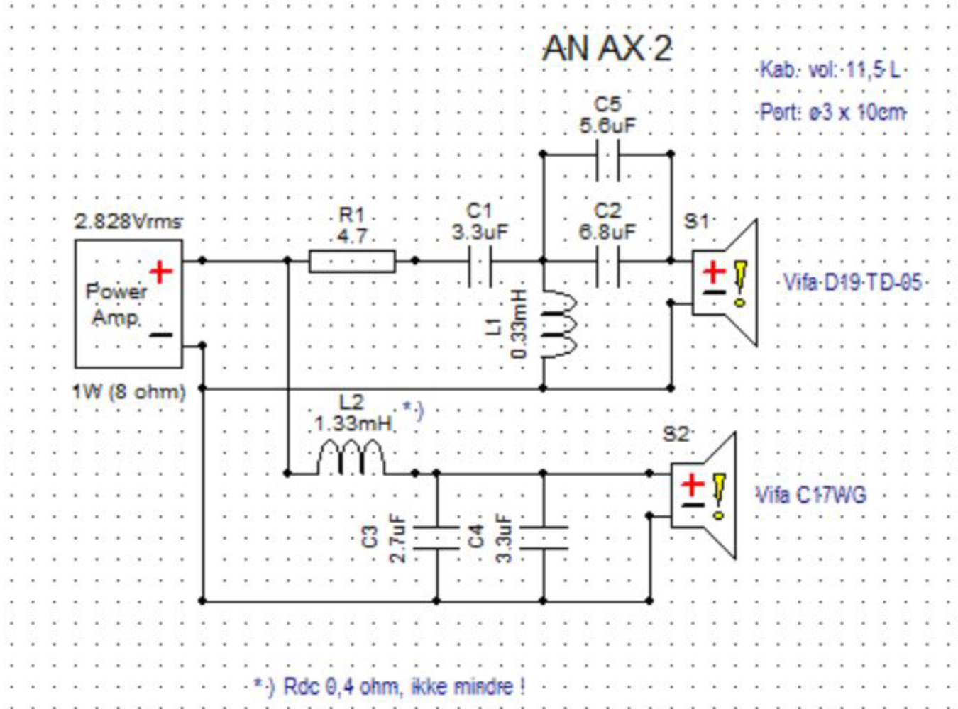

    Filteret: De to kondisene mot diskant med sum 12,4 uF ( 5,6 // 6.8) bør ideelt være 12 uF om du har kombinasjoner som er nærmere.

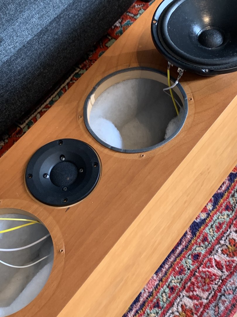

    Du skriver «ikke så mye ull pga bassport». I de store «Snell» kabinettene har jeg mye merinoull ull. Snickers anbefalte å putte inn masse. Hva er ulempen da? Vil det kunne påvirke membranutslag pga virtuelt økt volum? Eller bare dauere klang?
    W.Sand
    02.05.2012
    3.343
    5.166
    moelv
    Det er ingen endelig fasit på fyllmengde. Forsøk deg frem.
    Fordelingen er like viktig: Legg ulla slik at det er fritt mellom port og membran.

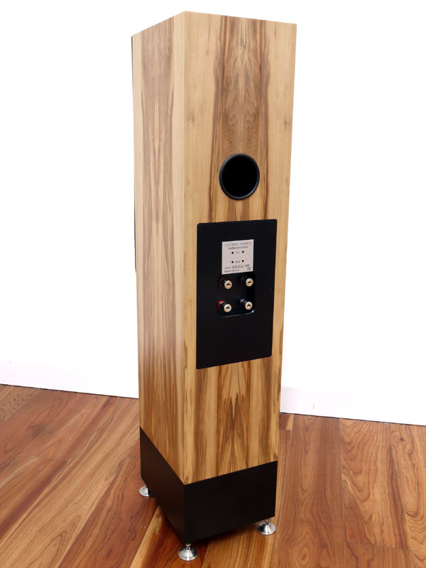

    Porten er vesentlig lenger ned. Men har fri passasje gjennom avstivere.

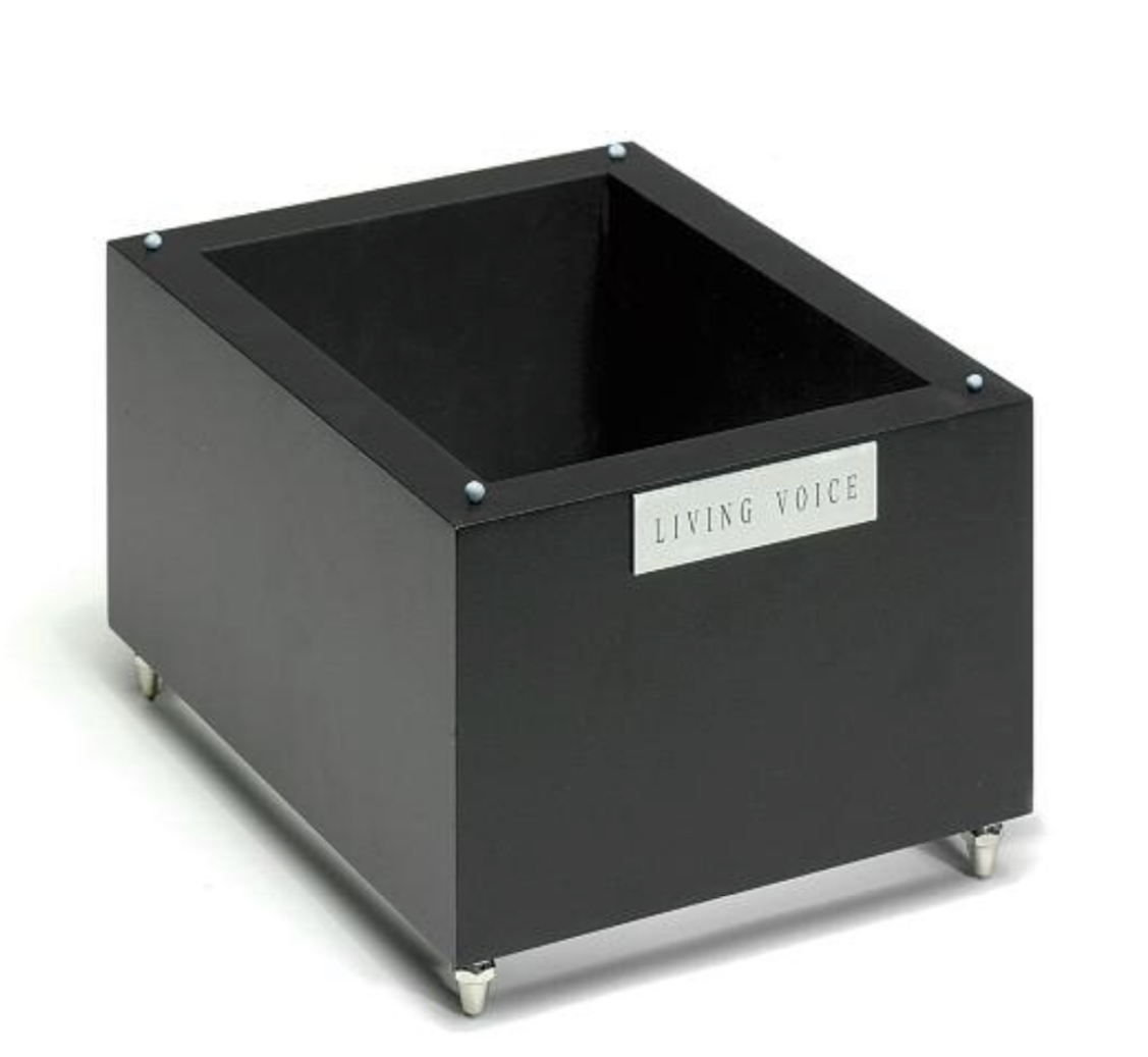

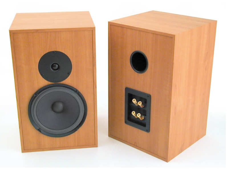

    Hva mener dere om å løfte 104 i høyden ala Living Voice?

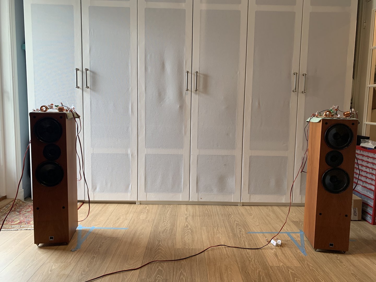

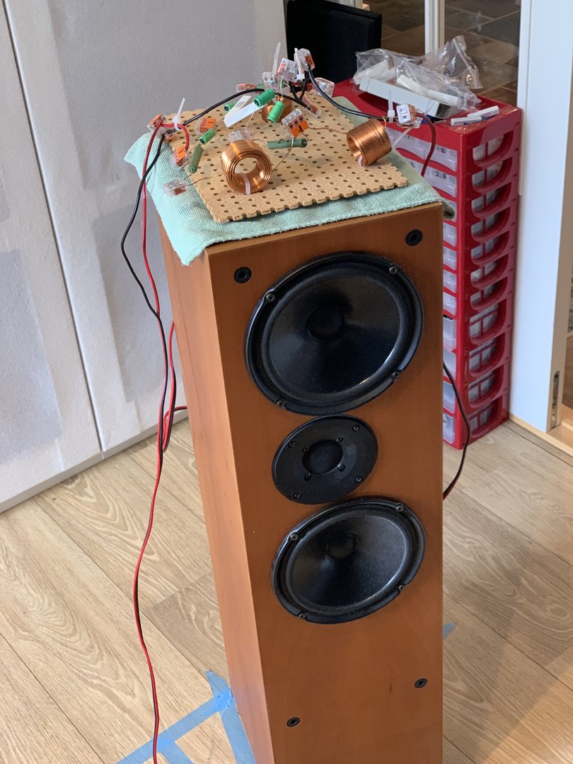

    Filteret har jeg fått av grelv og det sitter som en kule.
    Kunne kanskje tenke meg en bryter hvor jeg slår inn en BBC dipp av gamle sorten. Det betyr ikke at det er noe feil med filteret, det er så korrekt som det kan bli.
    Det er nesten constant directivity fra 3000 Hz og opp forteller grelv.
    Har sokker i bassporten da filteret er tunet for lukket kasse (dog en noe større enn original 104 kassa)

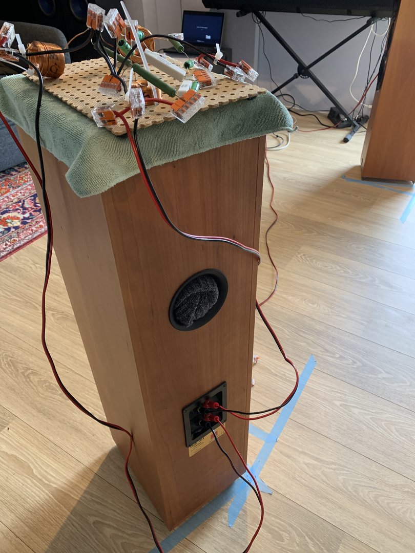

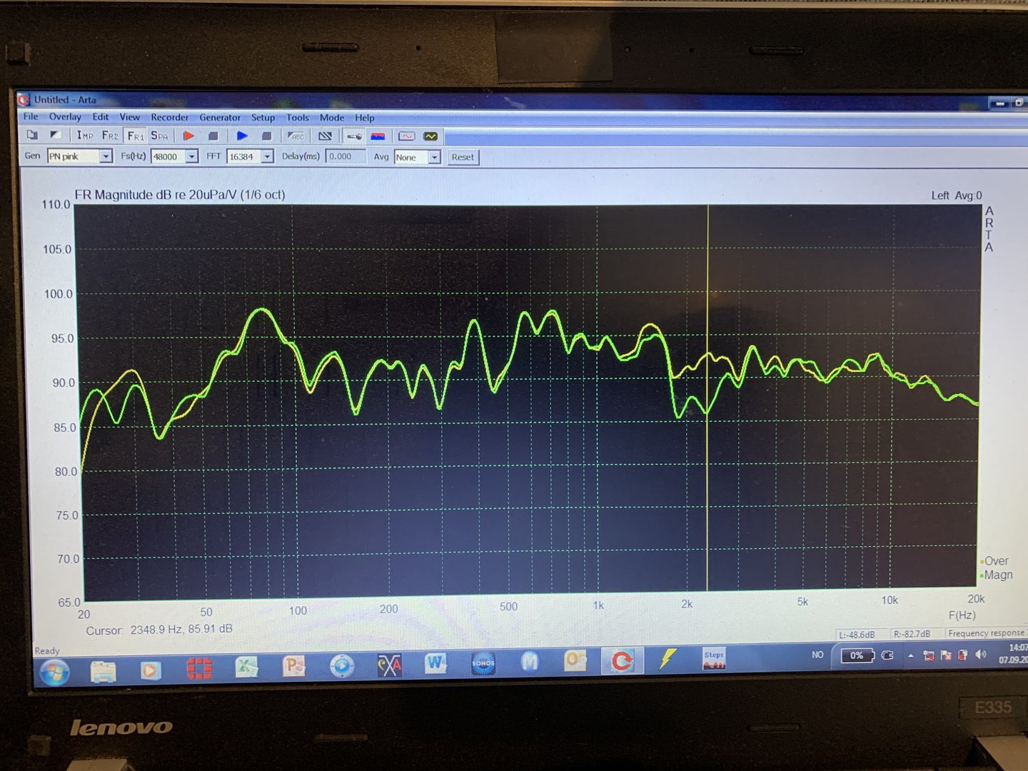

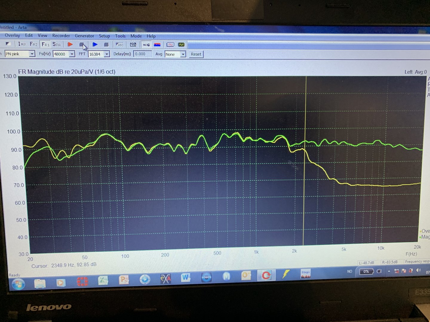

    Her med og uten raggsokk i bassporten:

    Hvilke DCR verdier bør jeg ha i delefilteret? Det er jo lettdrevent så det går ikke masse strøm gjennom her?
    oks81
    29.10.2012
    12.921
    11.568
    Hjemme
    Det som du har om det låter bra, evt om Grelv har tatt dette med i beregningen da designet filteret :)
    Svaret er vel at kommer litt an på situasjon hva DCR bør være.
    Generelt så øker vel Q litt i bassen med høyere DCR på spole i serie med driver.
    Hornlyd
    Musikkglad
    01.04.2005
    20.531
    12.177
    Har brukt gammelt rakkel. Vikla ned. Er fra utviklingslagetet. Liker å bestille «rein vare» når jeg bygger endelig filter.

    Bestilte sånn passe stort i den gata jeg pleier å bruke. 0,3 Ohm DCR i seriespolen(e).
    I paralellspole på diskanten 0,5 Ohm.
    Spanderte på meg rød Jantzen i seriekondensatorene. Om det betyr så mye vet jeg ikke. Men må jo gjøre det skikkelig.

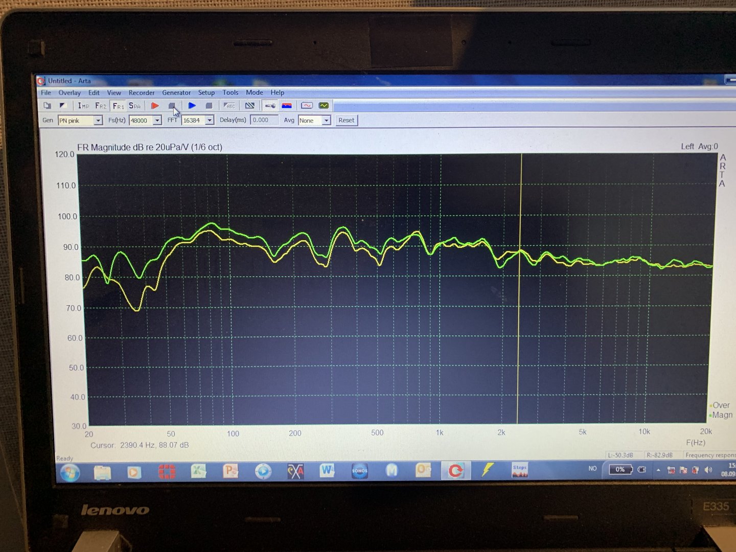

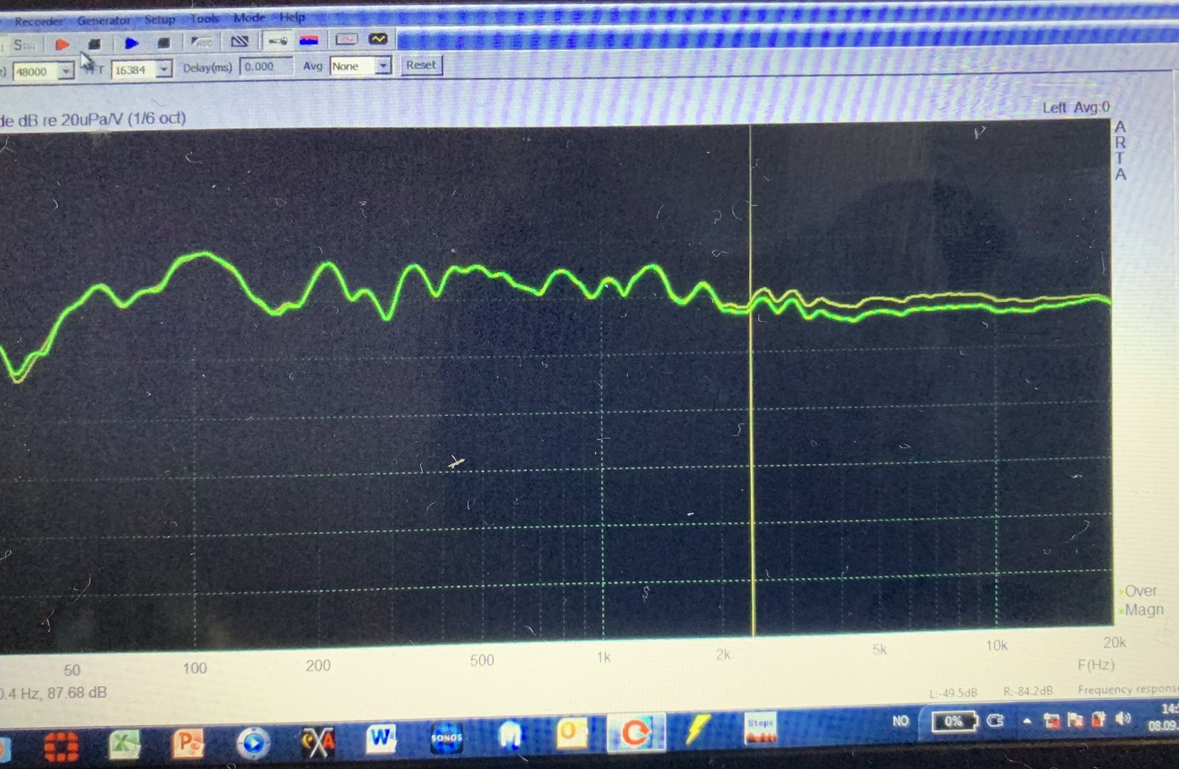

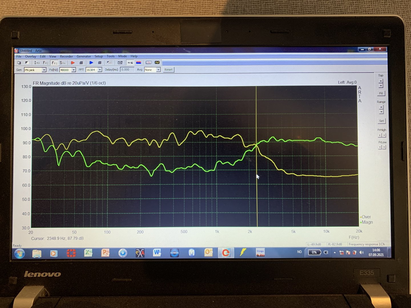

    Har lagt til en ekstra parallelmotstand i L paden som kan slås av og på, da reduseres verdien og jeg kan med en bryter dempe diskanten. Dette påvirker ikke delingen og funker supert hvis opptakene er litt «in your face»:
    Filteret er i utgangspunktet laget for større kasser som er lukket og det er en motstand på 1,5 Ohm i serie til bassene. Det øker Q verdien og gir litt feitere bass.

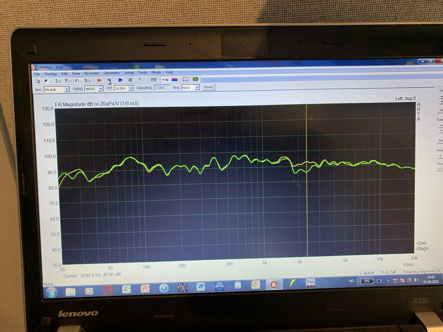

    104 kassene er imidlertid mindre enn det filteret er beregnet til å her har jeg målt hhv med åpen bassport uten seriefilter og en stappa bassport med seriefilter.
    Kommer til å lage en bryter her og og skaffe en «proff» skumpropp. Så har jeg alle justeringsmuligheter.
    Hvor får jeg tak i skumpropp som kan tette ø75-80 mm?

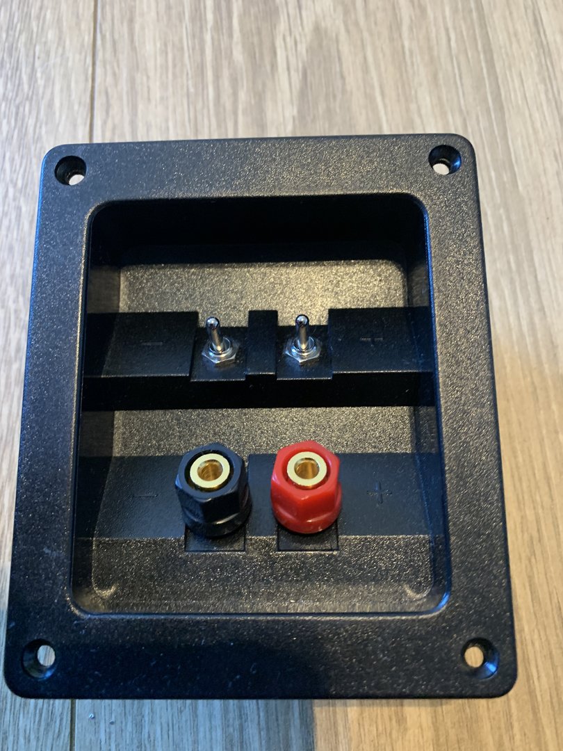

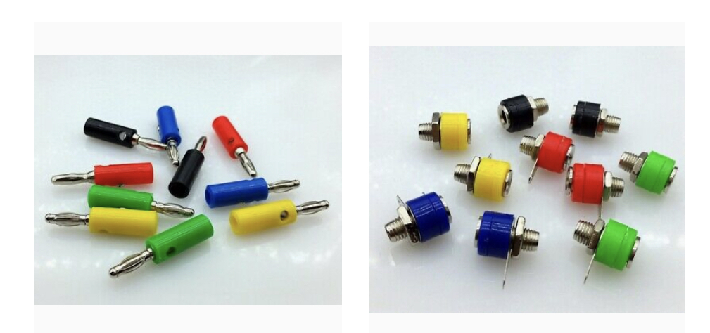

    Terminalen på sokkelen (med delefilter i) blir slik, med bryter for nevnte korrigeringer.
    Terminalen på høyttalern får nye plugger med farger slik at risikoen for feilkabling og diskantspreng reduseres.

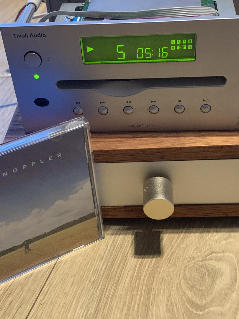

    Da fikk jeg CD spillern og treramma er demontert.
    Den spiller fint :)

    Koselig med CD plate :)

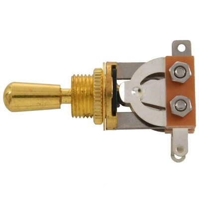

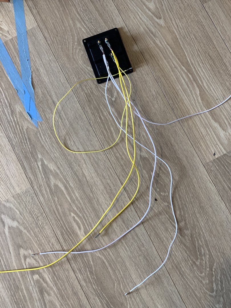

    Må kanskje ha en grønn lysdiode på fronten av forsterkern? Hvilken verdi på motstanden skal jeg ha ved 24V?
    Også skulle jeg gjerne hatt en kildevelger for to eller tre innganger. En liten diskret vippebryter?
    Innspill?

    Her er en med 3 inn og 1 ut. Den har 4 poler.
    A er ut, mens venstre kanal på inngang 1 kobles til A1. Venstre kanal på inngang 2 kobles til A2, og venstre kanal på inngang 3 kobles til A3. Så kobler en høyre kanal på inngang 1 til B1, høyre på inngang 2 til B2 og høyre på inngang 3 til B3. En kan så koble tilsvarende for jord på C settet. D settet er tilovers. En kan forsåvidt muligens droppe jord på C, og bare koble den tvers igjennom utenom switchen. Skal du ha vippebryter, så finnes det mange med 2 inn og 1 ut. Da er inn kanal 1 på tilkoblingene på den ene siden, inn for kanal 2 på den andre siden, og ut er pinnesettet i midten. Switchen må være av typen "on-on" dvs kun 2 posisjoner...
    Ser nå at det kan hende den vribryteren kan være koblet slik at A-settet er ut, mens B,C og D settet er inn. Finner ikke noe diagram på den, men fra teksten, så kan det tyde på at den koblet slik...

    Har en sånn allerede.
    Men kunne tenke meg en vippebryter. 2 til 3 innganger.

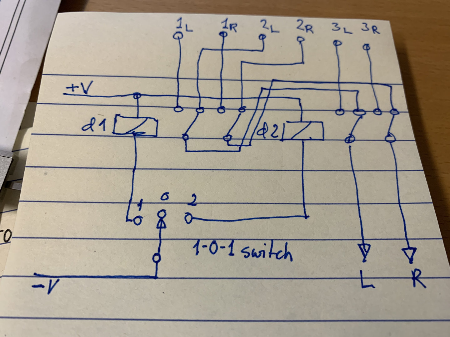

    Hei 🙂,
    Hva med ein vippebryter 1-0-1 og to stk 5V signalrele drar ca 30mA og elfa har mye fra 25kr til 1000kr alt etter ønske, da kan ein lage ein 3 linjeinngang 2pol...
    Se link for rele: Signalrele 5V
    Ein 1-0-1 vippebryter er sikkert no du har i rotekassa?
    Mvh/Helge
    duc916
    21.09.2005
    3.077
    3.301
    Vestfold
    Jeg tenkte også på en 101 vippebryter. Men da med 2 eller 3 poler. Da ville en fått med seg h+v kanal rett i bryteren.
    Brukte det i en forforsterker for mange år siden. Funka fint det, og jeg kan ikke huske at det var noe switch "knep" når en vippet om. Men seff, relestyring er en mye bedre løsning.

    tofter
    21.02.2006
    728
    518
    En to-polet På-På-På bryter er vel det enkleste og gir 3 kildevalg? Kan se nærmere på dette senere.

    Ga Tivoli CD spillernes ramme to runder med dempet sort. Da ble det mye mer hyttestil enn den hvite plastikk looken ala Sanyo stereorack som var poppis i 1985 da jeg jobbet i radiobutikk.
    Jeg tror det kan gjøres så enkelt, her med to kildevalg:
    S25AW hos Elfa. Kobler da kilde 1 på 3 og 6 og kilde 2 på 1 og 4. Alle minus/jord kobles da sammen.
    Vis vedlegget 748367
    Noen risiko for klikk eller smell når man skifter kilde med den der?
    LMC snakket om «make before breake» og «brake before make» ang brytere en gang kan jeg huske…..
