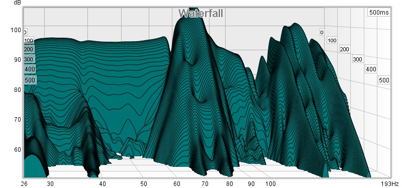

    Hvor står mik når du måler dette?
    De målingene jeg har gjort i dag og lagt ut her er gjort med mic i lytteposisjon som er 150cm fra bakvegg.

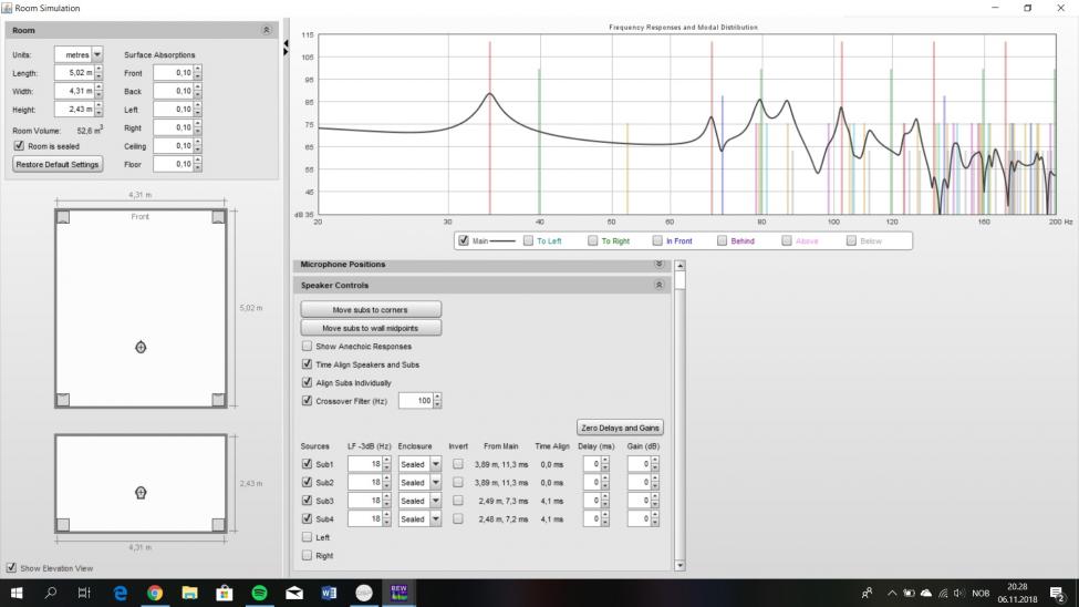

    Siden jeg har tatt utgangspunkt i simulering og funnet ut at dette skal fungere så har jeg lagt opp til 7.4.2 ut fra den posisjonen. Vil derfor unngå å flytte meg for mye og håper å komme i mål på andre måter.
    Simuleringen ser slik ut:
    Vis vedlegget 516281

    Jeg ville nok ha starta på nytt. Slik det ser ut nå kan det ikke vere.
    Har du brukt RTA før?

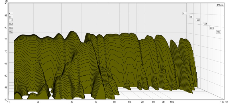

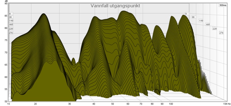

    Her ser du mitt før jeg gjorde noe.
    Fant ikke de helt riktige bildene men fra bua mi.
    Det er enda bedre nå:)
    Vis vedlegget 516278
    Dette er etter att det meste var i orden.
    Vis vedlegget 516279
    Sånn som dette du mener?
    Tar gjerne i mot litt veiledning rundt innstillinger i REW :)

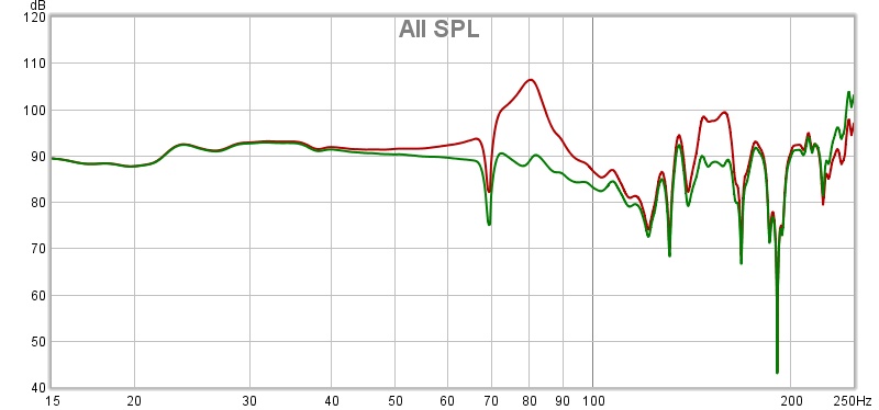

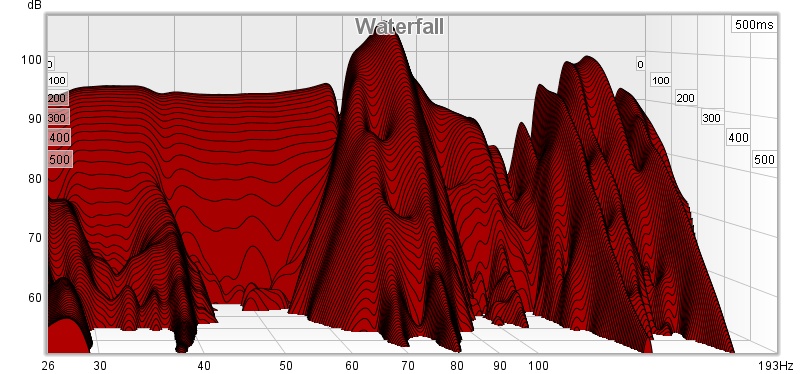

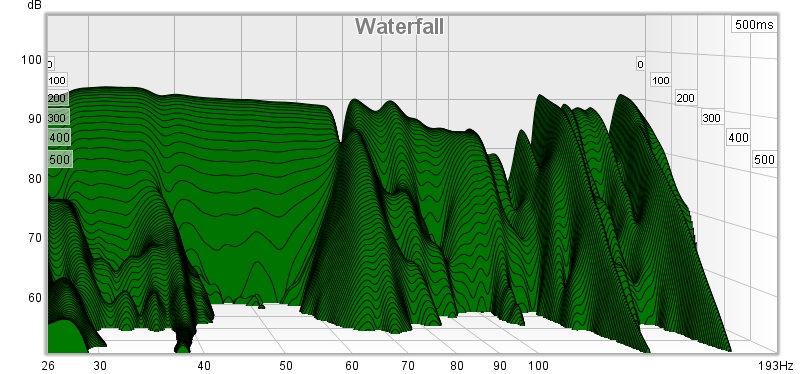

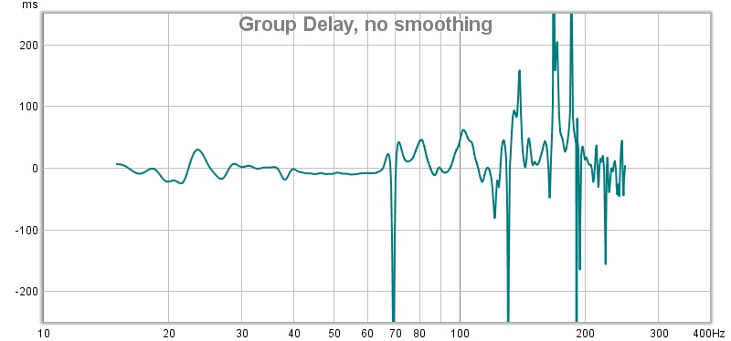

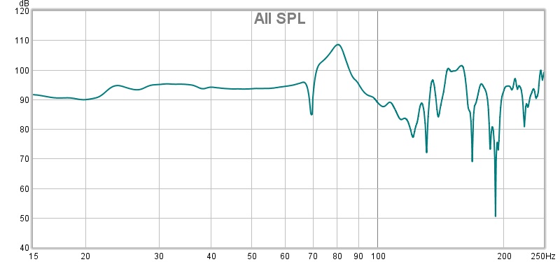

    Ferdig med punkt 9 og skal til med the tricky part...
    Det ser da allerede mye bedre ut synes jeg...

    Gå inn på vannfallet. Trykk på fanen limits. Sett top til 105db og bottom til 45db sett left til 15db og right til feks 300. Right bestemmer hvor langt opp du får se i samme bilde. Bruk også samme settings på frekvensgrafen.
    Er litt spent på om hvordan dette går. For det ser egentlig svært bra ut foruten den toppen din ved 70hz.

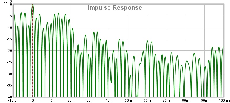

    GD er omtrent identisk.

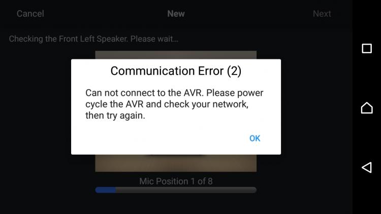

    Problemet nå er at jeg sliter med å få appen til Audyssey til å fungere. Har prøvd x-antall ganger nå. Kommer så langt at den begynner å måle, men når den har sendt signal ut av en frontkanal så miater jeg forbindelsen med receiver og må begynne forfra. Fatter ikke hvor problemet ligger... Er avhengig av appen for å komme videre siden jeg ikke har tv i rommet enda...:mad:
    Irriterende.. Jeg har ikke hatt trøbbel med appen. På det. Og ja du må kjøre korreksjon med appen for å ha mulighet til å leke seg med den i etterkant. Hvordan er nettverk dekningen?

    Jeg sitter vegg i vegg med routeren så her er det full dekning. Fatter ikke hva dette er. Må være en software feil, men hvor hen? Får opp denne meldingen hver gang.

    Når jeg tenker meg om så har jeg opplevd at den starter enkelte sanger forfra når jeg er midt i dem ved bruka av Spotify connect. Skal prøve å resette nettverket i receiver og koble meg til på nytt.
    Vis vedlegget 516367
    Desverre så får jeg ikke hjelpt deg med den. Men du kan kan kjøre audessey på gamlemåten. Det står i vinduet under luka, hva den gjør. Problemet da er jo at du ikke får bruke appen til å legge på shelf på ubbene.. Men du får vertfall alt opp å gå.
    Appen er uansett i mitt hode kun for å legge til shelf, ta bort midrange copensation og bestemme hvor langt opp i frekvens audessy skal jobbe. Resten gjøres mye raskere rett på reciver via fjernkontroll.

    De rette folka som kan forklare meldte seg på.
    Satan hvor mye bedre det ser ut.
    Men må vell få slengt på en jevn leking i bassen tenker jeg.
    Men få nå rettet opp alt først ;=)
    Enig Osten. Har fremdeles noen triks i boka men dette ser igrunn svært bra ut.

    Nå må jeg nesten le litt av meg selv her! Hørte så vidt på noen basstunge sanger her og det svingt ganske bra så var spent på målingen nå etter at jeg hadde latt audyssey kjøre en korrigering. Vurderte litt om jeg skulle drite i å legge den ut her fordi det er på grensen til flaut i forhold til forige innlegg, men la gå. Kanskje noen får dratt litt på smilebåndet :) Grønn viser subbene korrigert i minidsp. Den lilla viser hvordan det ser ut etter at ausyssey har fått herje fritt
