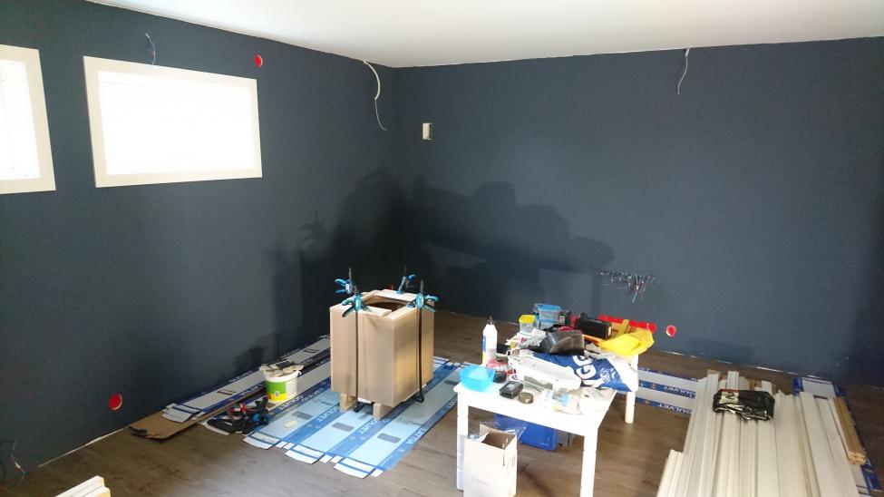

    Da er mye av stillaset tatt ned og vi er stort sett ferdig utvendig. Mangler litt maling, men det kommer etterhvert.
    Inne er taket ferdig med lydbøyler, ett lag gips som er sparklet og fuget og ett lag "takess" sponplater utenpå. I veggene er alt elektrisk på plass. Nå mangler jeg å legge opp fire høyttalerpunkt før jeg kan isolere ferdig og få opp dampsperre. Ligger godt bak skjema nå, men det går fremover og det er tross alt det viktigste. Bare det å trekke 12 høyttalerpunkt har tatt mye lenger tid en jeg hadde planlagt. Har tatt livet av to trekkesnorer i prosessen :)) Skal få lagt ut noen bilder i løpet av uken :)

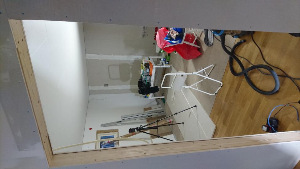

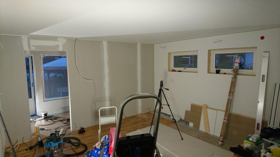

    Da er alle høyttalerpunktene på plass og jeg har begynt på gipsen som blir underlag for walls2paint plater. Nå blir det litt rydding og så ferie her så det blir nok lite gjort før ut i august en gang. Legger ved ett par bilder som viser hvordan det så ut i kveld :)

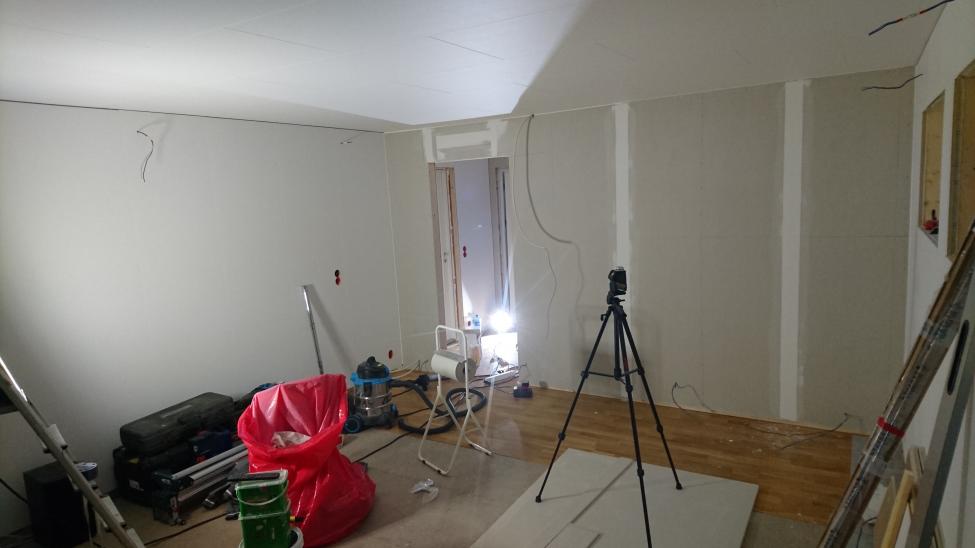

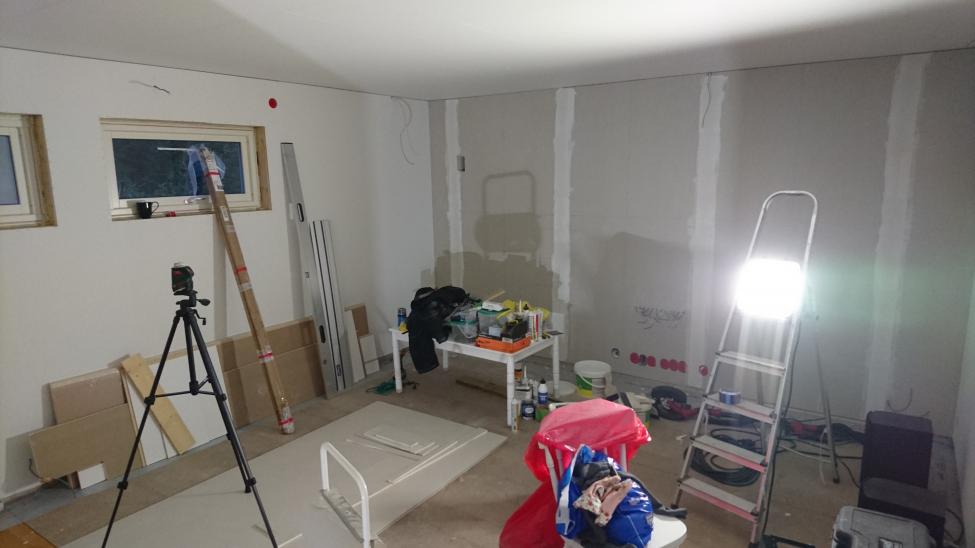

    Da har det skjedd litt her. Rommet er ferdig fuget og jeg har fått foret ut nederste del av veggene samt malt to strøk. Nå skal elektrikeren få gjøre seg ferdig og jeg må finne ut hvilket gulv jeg skal ha. En ting jeg lurer litt på er hvilke høyttalere jeg skal ha i taket. Vil ha høyttalere som kan henges i taket og ikke innbygging. Har sett noen bruker dynavoice sine som er rimelige og ser ok ut, men er de kraftige nok? På høyttalersiden blir det å bruke ting jeg har stående i første omgang frem til økonomien tillater nyanskaffelser, men jeg har ikke noe som egner seg for å henge i tak så her må jeg gjøre en liten investering.

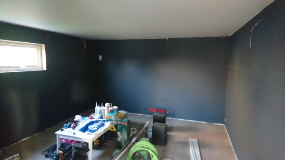

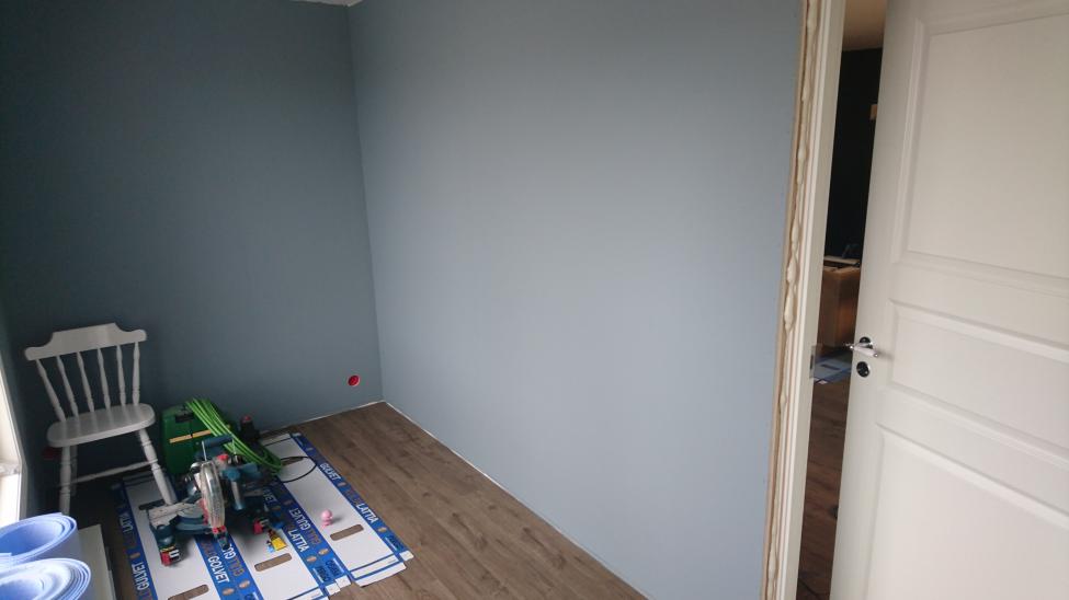

    Nå nærmer det seg slutt på bygging og klart for innredning og akkutikktiltak her. Har fått på plass gulv og er klar til å montere resterende foringer samt listverk. i dag er det tre måneder siden jeg satte i gang dette prosjektet og det kan se ut til at det bør stå klart i løpet av neste uke :-D Siden det er søndag i dag og det ikke er helt populært med kapping og kompressor fikk jeg anledning til å sette sammen ett kabinett til en av to nye subber :-D
    Lunesp
    23.12.2013
    272
    78
    Stord
    Jeg har kjøpt inn 15cm space slab isolasjon som jeg skal lage rammer til av 23x48 lekter og bruke i 1. Og 2. Refleksjon. Her har jeg to spørsmål. Det første jeg lurer på er hvor langt ned i frekvens vil disse virke? Det andre jeg lurer på er hva jeg bør trekke de med? Blir det 100% støvtett med høyttalerstoff fra biltema?
