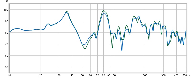

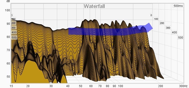

    Siden jeg fikk det til å fungere ved vanlig musikklytting så er det nok Audyssey som er problemet. Er nok en innstilling der jeg ikke får med meg siden jeg ikke ser GUI, men jeg fant en fix. Ved å kun koble til minidsp på den ene utgangen og sette innstillingene til at det skal være en subwoofer samtidig som jeg endret routingen på minidsp så ble det bedre. Har nå kjørt ny kalibrering i audyssey der den har kalibrert alle fire subbene som om det var en og det ser bedre ut.

    Shelf er bare et engelsk ord for tilt. Du har fin stigning i bassen nedover. Kanskje se litt på området mellom 30-60hz. Prøve å legge til noen db der. Samtidig som du drar ned litt oppover i frekvens.
    Allerførst. Prøv ulike delefrekvenser.. Og test gjerne ut mer delay på dine subb grupper

    For å få til det du viser til på vannfallet over må jeg vel ha appen oppe å gå, siden det er frontene som kommer inn i bildet der, så neste oppgave blir å finne ut hva som går galt der :)

    Der skader jo ikke å teste med EQ på subbene. Kommer jo helt an på hvor du deler.
    En annen løsning vil vere å EQ området mellom 40-70hz med feks 3-4 db. Bruk EQ muligjeten i REW og se hva han foreslår. Evnt prøv manuelt i minidsp.

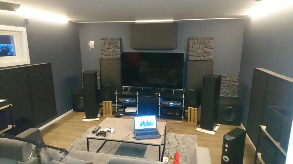

    Nå har jeg blitt lovet at sofaen min skal komme i neste uke. Det vil si at da er det meste på plass i rommet utenom noen hyller og div som jeg ikke helt klarer å finne ut av hva jeg skal gå for. Tenker at det kan være lurt å få plassert akustiske tiltak der de skal stå før jeg setter inn form mye hyller og den slags.
    Tenkte å begynne litt på nytt med målinger når sofaen er på plass. Subbene har jeg nå kontroll på, men jeg lurer på om kvadratiske bassfeller plassert oppå subbene i hjørnene vil ha noe for seg? Dersom jeg skal lage dem blir de fyllt med space slab og kan bli så store som 50x50x190 (cm).
    Videre lurer jeg på hvordan det er best å måle for å få råd om veien videre. Bør jeg ta ut de absorbentene jeg har nå og måle i et "nakent" rom (ingen akustiske tiltak) for å få veiledning om hvor absorbentene vil gjøre størst nytte? Jeg har nå en Denon Avr 4500 receiver. Bør den stå i direct modus når jeg måler? Skal jeg måle en og en fronthøyttaler fra lytteposisjon med mic rettet direkte mot høyttaler? Hvilke målinger bør jeg legger ut? All SPL, Waterfall, Impulse og GD?

    Alt av møbler på plass og førsterefleksjon har jeg noe lunde kontroll på. Med en sub i hvert hjørne får jeg også ganske flat respons i bassen, men den er noe tynn rundt 60hz. Jeg har funnet ut at jeg får best resultat når jeg hindrer audyssey i å korrigere subbene og setter frontene til bypass. Målemessig er det ikke det beste, men det er klart mest behagelig å høre på.
    Jeg sliter litt med bassen i rommet. Den er jevn og fin, men det blir liksom ikke noe særlig trøkk... Når jeg skrur opp volumet så føles de som at subbene ikke følger med. Det er svært lite bevegelse i de...
    Jeg kunne tenkt meg å kunne høre på musikk uten subber innkoblet, men slik det er nå er jeg avhengig av subbene siden jeg har en stygg dipp rundt 60hz. Jeg har eksperimentert litt med noen søppelsekker med isolasjon for å se hvilke plasseringer som gir best resultat når jeg kun måler med to subber fremme. Jeg har kommet frem til at hjørnene bak er der det fungerer best, men det er svært lite utslag. Kan noen gi meg litt råd om hvordan jeg skal kunne nyte musikk i stereo uten sub i dette rommet? Helst uten å flytte lytteposisjon noe særlig? Legger ved bilder av rommet slik det ser ut i dag (beklager rotet), samt noen målinger av subbene fremme som jeg har tatt fra lytteposisjon. Disse målingene viser hva de fire sekkene med isolasjon gjør med bassen.
