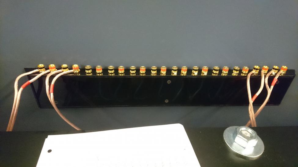

    Da har jeg tørket støv av litt av utstyret jeg hadde stående. Måtte få litt lyd selv om ikke alt er klart enda.
    Mangler en kurs på det elektriske samt halvparten av leddlysene som skal i overgangen mellom tak og vegg. Hadde de oppmontert, men det viste seg at det var dårlige loddinger så de lyste bare 5 minutter før det oppsto problemer. Nye er på vei sammen med dimmere :) Skal også få listet mellom leddprofilene når de er på plass.
    Lydmessig er det litt katastrofe foreløpig siden jeg bare har to subber ferdigbygd, men jeg har plassert utstyret slik at jeg får en brukbar lytteposisjon 66cm fra bakvegg. Det får duge frem til receiver (Denon AVRX4500) kommer på plass og de to siste subbene er ferdige. Nå bruker jeg minidsp 2x4hd som pre og det er ikke lydnirvana, men det er mye bedre enn ingen lyd :)
    Akustikkplatene er ikke permanente, men måtte få bukt med litt ekko slik at det går ann å oppholde seg i rommet uten å bli for sliten i hodet. Det er bestilt Rockfon Industrial Black 100mm som skal få overta den jobben, men det går nok noe tid før jeg får de levert...
