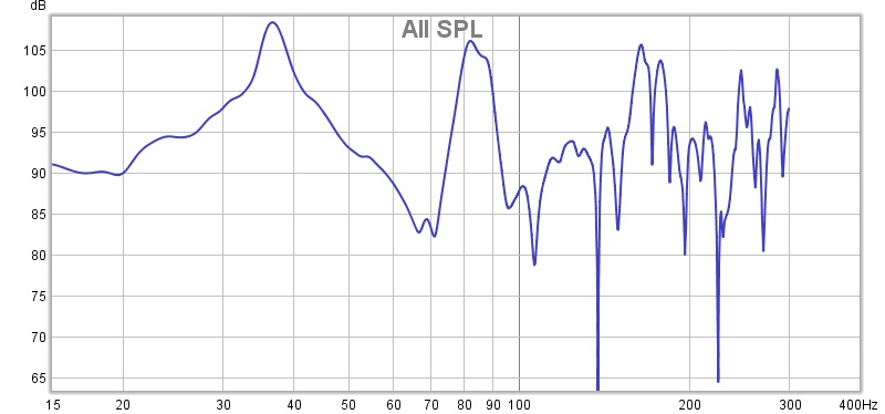

    Legger ut målinger av alle fire slik det ser ut nå uten eq. Er ikke direkte imponert over responsen her så her trenger jeg litt veiledning videre. Blir nok ikke til at jeg bygger noen store bassfeller på denne siden av jul, men hvis jeg ikke kommer meg ut av dette ved hjelp av flytting og eq så er jeg åpen for å prøve forskjellige løsninger.
    Fint om noen kan si litt om hva de ser ut fra målingene og jeg endrer gjerne layout dersom det er ønskelig.
    Du har 20 db mellom strekene, gjør dette om til 5 eller 10 db
    Du har et ganske stort dropp mellom 35 og 80 Hz, faktisk over 20 db.
    Mulig du kan flytte deg ut av den?
    Eller er det ett faseproblem? Jeg bare spør. Men ditt utgangspunkt er langt bedre en mitt.

    Sånn du mener Steinost?
    Når det gjelder faseproblemer så er dette jeg lurer på også. Mener jeg fant ut at alle er i fase når jeg målte de en og en 4cm fra membran, men det kan være jeg har oversett noe eller rommet spiller meg ett puss her?

    Hvor står mik når du måler dette?

    Husk at ved lave frekvenser så oppfører rom og subb seg som en enhet. Jeg forstår ikke hvorfor du skal sette delay og se på fasen ved subbene og ikke fra lytteposisjon. Den graden du har lagt ut viser at din metode nok ikke har fungert helt etter planen desverre...
    Du er jo ute etter at subbene skal spille i fase og ha riktig delay der du sitter.
    De målingene jeg har gjort i dag og lagt ut her er gjort med mic i lytteposisjon som er 150cm fra bakvegg.
    Siden jeg har tatt utgangspunkt i simulering og funnet ut at dette skal fungere så har jeg lagt opp til 7.4.2 ut fra den posisjonen. Vil derfor unngå å flytte meg for mye og håper å komme i mål på andre måter.
    Simuleringen ser slik ut:
    Jeg har forøvrig 8 stk rockfon 100mm plater i rommet i første og andrerefleksjonene. Kan plassering/feilplassering av disse skape problemer for meg så langt ned?
