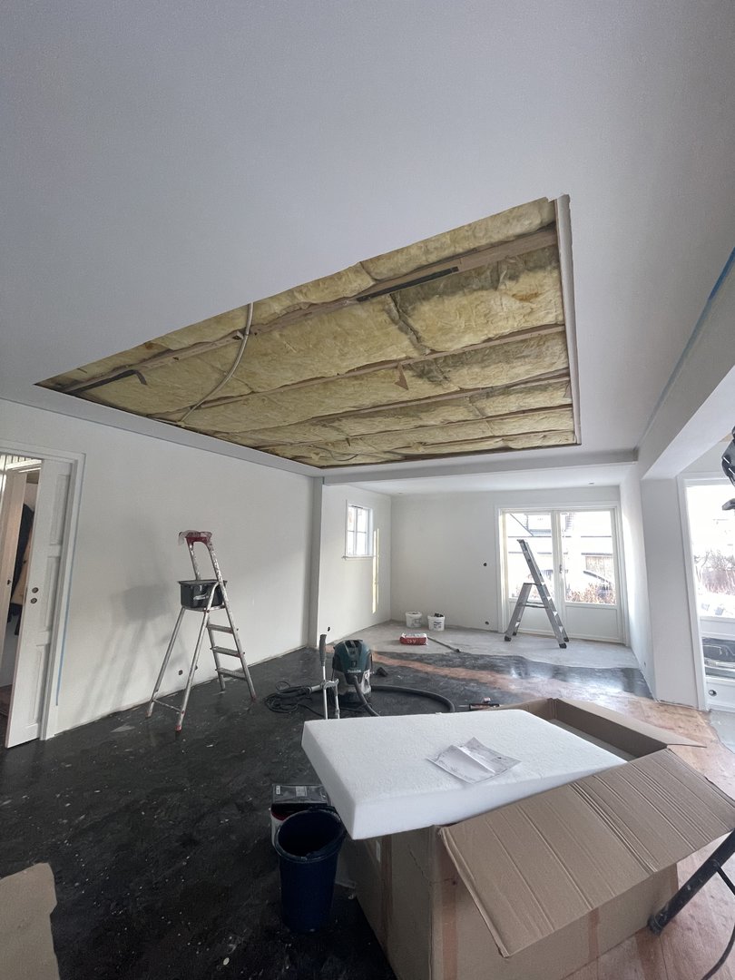

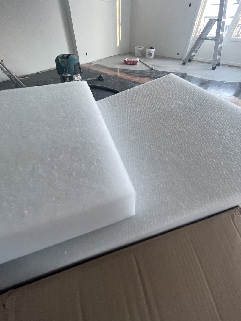

    Ting tar tid, men nå har i hvert fall 3m3 Caruso Iso Bond WLG 040 ankommet fra Don Audio Caruso. Skal erstatte nåværende Glavamatter.
    Disse mattene veier «ingenting», men er altså det optimale når man har 30cm dybde eller mere, til rådighet. Jfr simuleringen over.
    Ene siden har en litt glatt semihard overflate. Baksiden er «fluffy» slik som kjernen.
    Har ikke registrert noe dryss. Mattene er relativt stive, så de holder seg nok på plass hengende i spenn mellom bjelkelaget. Har s-s avstand på 60cm, så mulig jeg må trimme bredden litt.

    Vis vedlegget 1096629
    Vis vedlegget 1096630

    Litt mer praktisk info, for de som har lyst å gjøre det samme:
    Ut med den tunge glassvatten og opp med det lette skummet.
    Skumplatene (fliselin) er såvidt lette og spenstige, at de holder seg i spenn mellom bjelkelaget. Bjelkelaget har senteravstand 60cm, så jeg skar vekk 3cm, for perfekt passform.
