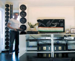

    TÅRNHØYE AMBISJONER
    Anlegget mitt anno sommeren 2007 ble presentert i Fidelity 29. Hele bladet er tilgjengelig for gratis nedlasting fra Fidelitys hjemmeside.
    Det er vel riktig å betrakte høyttalersystemet den gang som en ”uslepen diamant”. Det var lett å høre potensialet i systemet, og på utvalgte spor så låt det sensasjonelt bra. Aktiv drift av ekte linjekilder på 220cm borger da for noe. Men samtidig ble det klart for meg at det var mer å hente på bedre kabinetter, bedre internkabling og mer lineær frekvensgang.
    De svenske LLW kabinettene måte derfor bøte med livet i fjor…

    Det er vel mer riktig å si at jeg har justert en del på oppsettet siden i høst. Små, men viktige skritt.
    Imidlertid skjedde det mye i forkant av Audiolense. Blant annet så ble hovedhøyttalerne fullstendig ombygd:
    Her ligger de originale LLW kabinettene på sotteseng. Obduksjonen viste at kassene var bygd med alminnelig god kvalitet. Tykk MDF, ekstra tykk baffel, tung skumgummidemping av de innvendige veggene, samt dacronvatt i diskantkammeret.
    Dette var toppmodellen til LLW. Altså et 2-veis trykkammer med deling på 800Hz. In-room responsen gav brukbart bassnivå helt ned på 30-tallet. Inklusiv spesialbygd elektronisk delefilter fra Dynamic Precision, så kostet dette systemet SEK 250,000.- + MVA. Det ble solgt til diverse større scener og saler. Blant annet står det et par og spiller i en stor bankettsal på flyplasshotellet ved Arlanda.
    Jeg befant meg tilfeldigvis på rett sted til rett tid og fikk kjøpe et demosett som stod igjen i Norge, da LLW avviklet sin daværende virksomhet for noen år siden. Jeg visste at dette var et ”PA-produkt”, men her var noen uovertrufne kvaliteter som kunne rendyrkes. For øvrig har jo de siste års ”supersystemer” fra USA vist at de aller råeste hi-fi høyttalerne faktisk blir likere og likere nettopp PA-systemer. Jeg tenker da på masse elementer, bassøyler, linjekilder, aktiv deling og EQ.
    På den annen side så er det alltid risiko involvert i slike ombyggingsprosjekter. Det finnes mange utmerkede hi-fi konstruksjoner som er modda i hjel av ivrige men ukyndige eiere.
